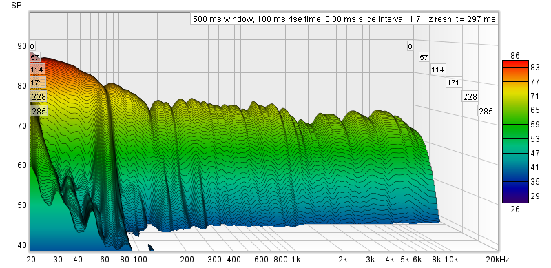

    Hvordan ser vannfallet ut på en slik heving? 15db er jammen mye, men er det kontroll på det er det jo bare gøy:=)
    15db?…20db i forhold til på 3khz, det blir i hvertfall mer en nok bass synes jeg i hvertfall
    Snakker om basshevingen her ikke resten. Den er fra ca 200hz.
    Resten er en jevn senkning oppover, noe som er behagelig å høre på.

    Ok, men jeg synes det blir rett og slett baktungt når det er så mye bassheving, og liker heller ikke senkning oppover, mister for mye luft, og detaljer i toppen etter min smak da.

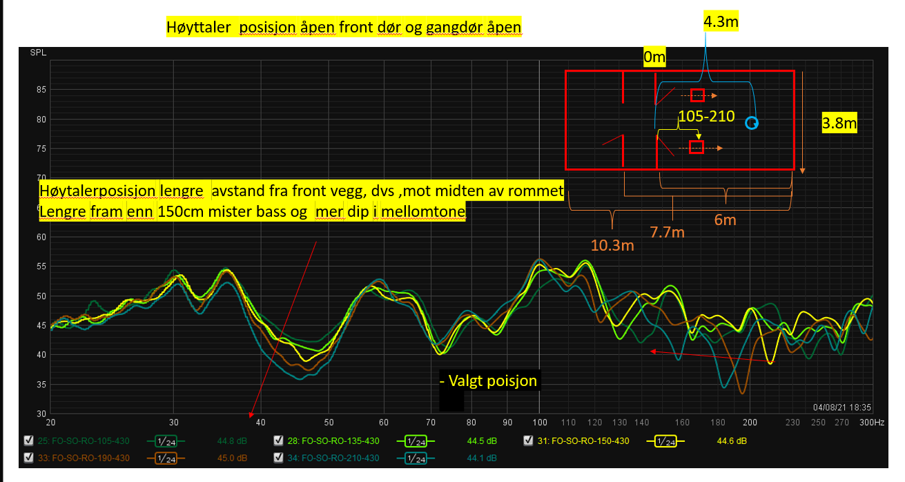

    Uten måling i sitt eget rom er det ikke så lett å vite hvordan basskulene ser ut. En liten kartlegging før videre tiltak er nyttig.
    Men det blir mye kurver 10 lytteposisjoner og 10 høyttaler lokasjoner blir 100 målinger!!
    I mitt rom har lytteposisjon mest å si for bassen under 100 Hz
    Kurvene er navngitt med høyttaler cm fra frontvegg og lytteposisjon fra forntvegg- xxx-150-430= høyttaler 150 cm fra vegg, lytter 430cm..
    Har målt alt fra 30cm til 270cm høyttaler avstand og lytter 200cm til 570cm, her er det mest relevante utvalget.
    Hvorfor er dett relevant i denne tråden, vet ikke men det er fine farger på kurvene og litt mere swung på mine kurver enn visse andres hifi-pornokurver
    og så endring av høyttaler posisjon.
    Nå må jeg på jobben....

    Det ser ut som du spiller feil vei i det rommet...
    .Duoze point ! Det har du helt rett i , slik blir det med høyttaler på langveggen...-Rød kurve, desverre er rommet ubeboelig slik
    Så då må det DSP til... med og uten dsp

    ...mine erfaringer i mitt rom (tett til bakvegg og utfordrende plassering av høyttalere) er at Dirac fungerer langt bedre som anbefalt med flere målepunkter enn det gjør med singelpunkt-målinger.
    Det er en vanlig plassering for mange.....og da må man "jukse" litt for mye bedre resultat...
    Flageborg
    04.02.2005
    7.367
    3.791
    ...slik blir det med høyttaler på langveggen...-Rød kurve, desverre er rommet ubeboelig slik..
    Du må snu 180° for at bassen skal flyte videre, først gjennom lytteposisjon og videre gjennom dørene bak lytteposisjonen for ikke å hope seg opp langs veggene og/eller skli ut av rommet bakover før de treffer lytteposisjonen...slik det står nå...

    180C på kortvegg er også ubeboelig.
    90gr som vist under på langvegg ubeboelig, dører markert med gult
