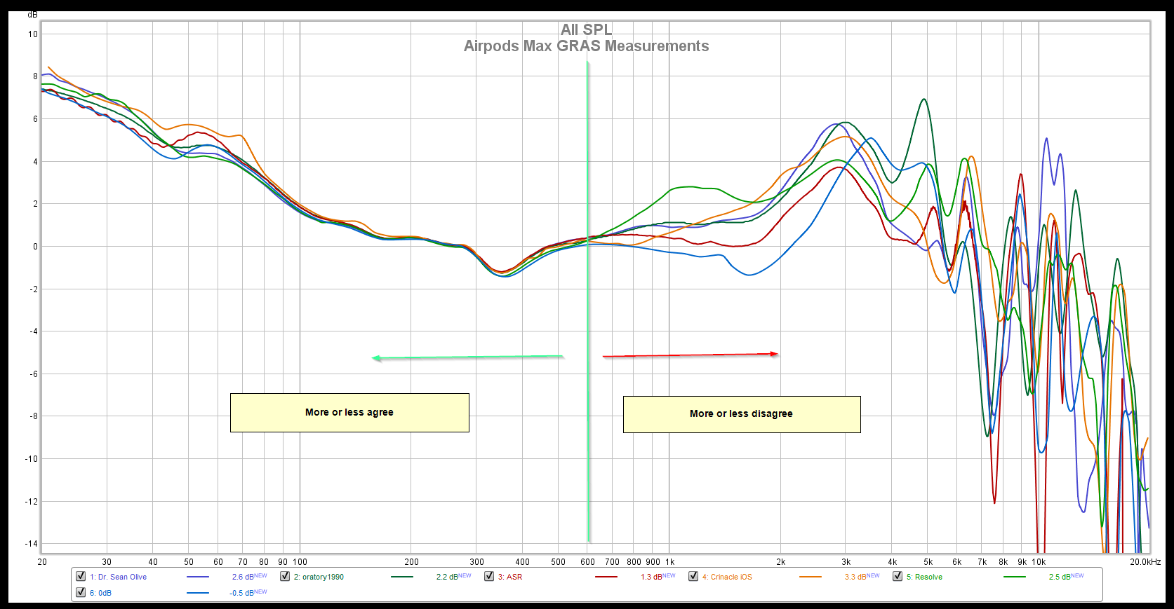

    I figuren ser vi at Airpods Max har mye mindre energi fra 1kHz til 10kHz enn det som er «normalen» blant hodetelefoner (normalen er stiplet linje). Airpods Max har ca. 5 til 7 dB mindre energi i diskanten enn normalkurven tilsier.
    Ikke helt overbevist om målingene der. Se for eksempel denne sammenligningen mellom ulike målinger av APM:
    Vis vedlegget 784051
    (Fra tråden)
    Hvis målingene i toppen ikke stemmer og er sånn ca innenfor Harman-kurven, så er vel avviket fra «standard» ca. 2 dB rundt 20 hz?
    Jeg går litt i surr med målingene ovenfor (er dessuten fargeblind). Ser ikke helt hva som er hva.
    Det er for øvrig målingene i diskanten fra 1kHz til 10kHz jeg kommenterte, ikke «rundt 20 Hz».
    Bildet jeg lastet opp viser ulike målinger av Apple Airpods Max lagt oppå hverandre. De ulike målingene varierer med mange desibel mellom 1 kHz og 10 kHz, så at de er mørke i toppen er ikke helt gitt - i alle fall ikke at de er så mørke som Amirs måling tyder på. Hele tråden diskuterer om sånne klokker kan måles på den måten, så det er ikke entydig at de er spesielt mørke i klangen.
    Jeg har ikke hørt dem sjøl, men er nysgjerrig på dem fordi Apple som regel får overraskende god lyd ut av greiene de lager.
    Jeg har aldri skjønt poenget med målinger av hodetelefoner generelt pga. HRTF, og når avvikene mellom målinger er så store som du viser, så smuldrer hele grunnlaget bort.

    At jeg viste figuren med AirPod Max-måling er fordi jeg også hadde HomePod Mini-målingen i bakhodet, hvor det ligger inne en klar helning i kurven, se nedenfor. På meg virker det som om Apple avviker fra læreboken og pusher produkter med bass som treffer den gjeldende smak og ikke det som er teknisk «riktig».
    Jeg har en egen tråd om Amirs integritet, se her: https://www.hifisentralen.no/forumet/threads/anmeldelse-av-amir-audio-science-review.101894/
    Der har jeg poengtert at man skal ha tillit til selve målingene på ASR, men det er kanskje ikke tilfellet likevel? Eller så er det kanskje bare målingene av hodetelefoner man ikke skal ha tillit til? Det er litt vrient å vite etter hvert når man skal ha tillit til ASR.
    Uansett, det hele oppsummerer kanskje mitt poeng om at målinger gjort av hobbyister har store feilkilder. Disse feilkildene gjør at vi ofte snakker forbi hverandre.
