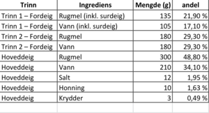

    Dette er originaloppskriften som er 100% fullkorn.
    Jeg brukte fullkorn i fordeigene og siktet rug i hoveddeigen. Da må en tilpasse vannmengden (noe mindre). Brukte også flytende byggmalt i stedet for honning. Har bare lynghonning og jeg ville ikke ha lyngaromen i brødet denne gangen.
    Trinn 1 – fordeig 12-16 timer
    • 30 g surdeig
    • 90 g vann (ca. 30 °C)
    • 120 g rug fullkornsmel
    Trinn 2 – fordeig 3-4 timer
    • fordeigen fra trinn 1
    • 180 g vann (ca. 35 °C)
    • 180 g rug fullkornsmel
    Hoveddeig 1 time
    • fordeigen
    • 210 g vann (ca. 35 °C)
    • 300 g rug fullkornsmel
    • 1 ts brødkrydder (jeg er ikke så glad i brødkrydder, men litt karve gjør seg godt)
    • 12 g salt
    • 10 g honning
    Forming og heving i kurv 60-90 min.
    Jeg baker det med avtagende varme fra 280grader.
    I bakerprosent:
