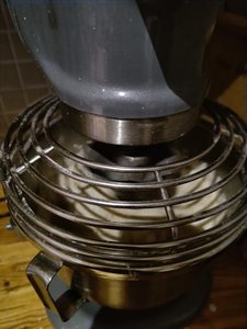

    Bruker selv en vanlig kjøkkenmaskin til elting men drømmen er en Wilfa Probaker elte/kjøkkenmaskin som er utviklet i samarbeid med det norske bakerlandslaget. Håper å realisere drømmen etter jul siden jeg baker ganske mye og har stor glede av det.

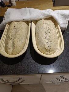

    Legger ved noen bilder av ting jeg har bakt i det siste. Alt er med surdeig som hevemiddel:
    IMG20231103194238.jpg IMG20231104163714.jpg IMG20231112094548.jpg IMG20231116053021.jpg IMG20231111135538.jpg IMG20231123203757.jpg IMG20231117222548.jpg IMG20231123095729.jpg

    Bruker selv prosenter når jeg baker. Melet utgjør 100% så benytter jeg 65-75% vann(hydrasjon), 2% salt, 20% aktivert surdeig eller 1% fersk gjær.
    Ved mye hydrasjon får du saftige brød med store porer/lufthull i bakverket men det er vanskeligere å jobbe med siden det kan bli litt klissete. Trikset da er å bruke hevekasse med lokk som vist på ett av bildene. Hver halvtime brettes deigen fra kantene mot midten og sidene også. Da strammes deigen opp og er enklere å jobbe med. Dette pleier jeg å bruke ca 3 timer på før jeg har deigen på benken, rundvirker/lager stramme "kuler" som får hvile en halvtime før det bakes ut til brød. Selve utbakingen kan man søke på youtube. Gjerne bruk Morten Schakendaˋs metode men det finnes så mange måter å gjøre det på.
    En god deigskrape i metall er veldig kjekt å ha.
    Så tilbake til prosentene; bruker man ett kilo mel så er resten av oppskriften enkel å regne seg frem til. Feks 65% hydrasjon=650 gram med vann, 2% salt er 20 gram, 1% gjær=10 gram(fersk) eller 20% surdeig=200 gram aktivert surdeig.
    Mel og vann først, bland til en jevn deig(ca 2 min i kjøkkenmaskin på lav hastighet), la hvile i ca 30 min(autolyse), tilsett salt og ønsket hevemiddel og elt sakte i 15-20 minutter. Kjenn på deigen, strekk den mellom fingrene- du skal nesten kunne se igjennom "hinnen" når deigen og glutennettverket er ferdig utviklet.
    Så haes deigen over i hevekasse, brett deigen som tidligere beskrevet før den rundvirkes og formes til brødemner. Nå trenger du hevekurver(kjøpes på feks Clas Ohlson) med kjøkkendhåndkle oppi som du drysser med fint rugmel. Legg deigen med skjøten/verken opp, brett håndkleet over slik at det hele er dekket. La stå i kjøleskap eller kaldbod ved ca 4 grader C i ett døgn.
    Dette er ved bruk av surdeig. Hvelv brødene forsiktig over på stekebrett med bakepapir. Ovnen har du allerede forvarmet til 250 grader C med en brødform halvfull av vann i bunnen av ovnen. Jeg bruker over/undervarme.
    Sett inn brettet med brødene, skru ned ovnen til 230 grader C og stek ca 34 minutter for emner på ca 1 kg.
    Hvis du bruker gjær så hever du deigen i kasse med lokk i kjøleskap natten over, rundvirker/former til brød og lar det heve til ca dobbel størrelse under klede i hevekurv(trenger ikke klede under deigen hvis ikke deigen er veldig klissete/mye hydrasjon. Dette gjøres på kjøkkenbenken. Stekes på samme måte som surdeigsbrødene, husk å snitte brødene rett før de går inn i ovnen. Ca 1-2 cm dypt snitt.

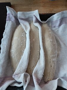

    Jobbtelefon og fulgte ikke helt med. Fikk noen minutter for lenge i ovnen men liker at skorpen er godt karamellisert :)
    Havrebrød med skolding av havre. Ganske høy hydrasjon så var redd for at brødene skulle bli flate men det ble bra.

    Alt av elting skjer i min Kenwood Cooking Chef, som jeg forøvrig lager en hel del middager i også. Veldig fornøyd med den maskinen. Særlig ting som tar tid å lage og som krever mye røring er ypperlig i en sånn maskin.
    Ikke sett på Wilfa Probaker, men jeg er oppvokst med Kenwood, så det var i og for seg et enkelt valg.

    Hei og hå! Kenwoodèn ser veldig bra ut. Burde ikke være den det står på.
