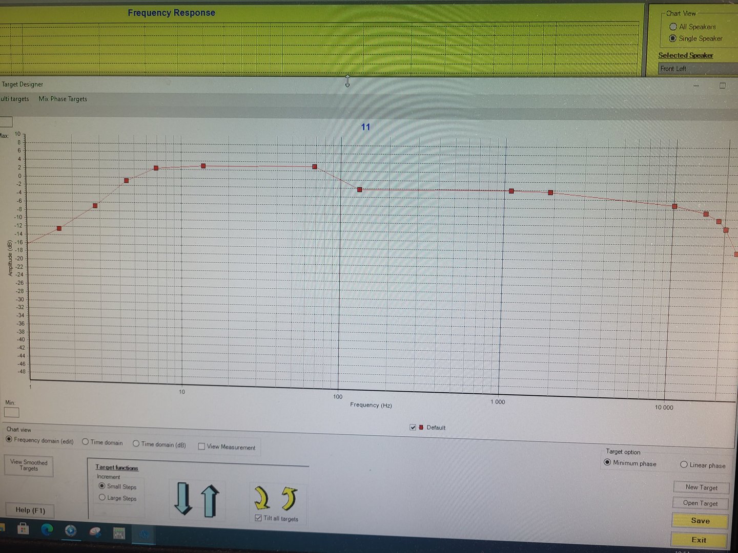

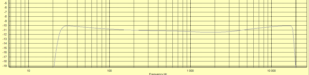

    Har lenge lurt på hva som er korrekt ifm targetkurvevalg.
    Her ser du targetkurven som går tvers igjennom resultetet av korrigeringen. Prevent bass boost on.
    Har lenge lurt på "best practice" ifm en targetkurve. Tenker da på flankene.

    Jeg ville anbefalt å se på "standard" kurver fra Harman og Bruel & Kjær. En slik grunnform brukes av svært mange som driver med AL og andre DSP løsninger. De avviker veldig fra det du viser her.

    ArneM sin kurve låter fint hos meg. Den er vel ganske sånn Harman-aktig. Vi har kuttet litt ekstra i bånn (25Hz) selv om subbene mine er port tunet til 20Hz sharp
    Også har TAD 4002/4003 litt mer guff i toppen enn mine JBL med Truextent så da la ArneM på en hårfin lift ved 15K mener jeg å huske.
    Også har flankene ganske bratt fall hvis jeg har forstått det rett. Men hva med faseskift her da?
    ArneM kan sikkert kommentere litt her 👍😊

    Faseskift er vel ikke et problem når vi bruker AL / FIR filtre, eller tar jeg feil. Arne sin kurve er helt klart i Harman form. Bruker an avart av Arne sin også

    Stemmer dette:
    Measurements do not represent what we hear above a few hundred hertz so care needs to be taken in full range equalization.

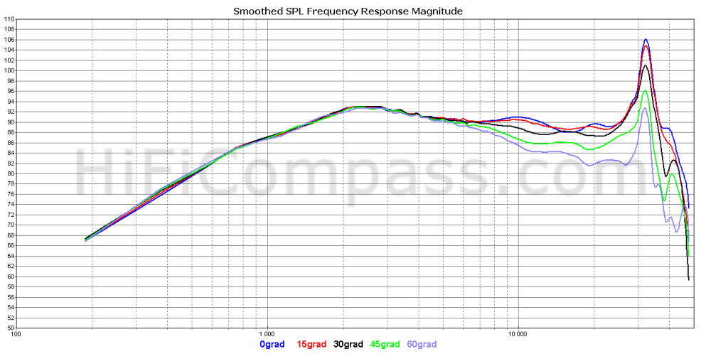

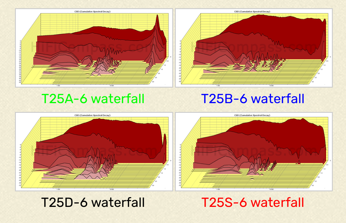

    Et annet spm fra meg her.
    La oss ta Bliesma sine 25mm domer som et eksempel. (Alu, Beryllium, Diamant, Silke på målingene under)
    Beryllium er låter jo bra og ser meget pent ut på målinger. Aluminium låter «litt mere metall og ikke så silkeolje bjelleklang» subjektivt. Alu ser ikke pent ut på målinger.
    Vil Audiolense glatte ut oppbrytninger og step responsen på alu versjonen pga lavpass øverst?
    Dette føler jeg er mer et høyttalerspørsmål enn et korreksjonsspørsmål.
    Det du viser er responsen fra driveren etter at den utsettes for en veldig kort transient. Disse hakkene vi ser etter selve pulsen skjer rent mekanisk i domen så man kan ikke uten videre fjerne dem. Man kan sende "noe" i motfase med dem, og i teorien skal det fungere, men så er spørsmålet om det er nødvendig da.
    For om vi ser på hvor tett disse toppene ligger så er det vi ser der en dårlig oppløst måling av en sinuskurve som representerer den frekvensen der domen bryter opp. Dersom vi ikke stimulerer denne frekvensen vil vi ikke få denne delen av etterslepet. Grunnen til at det ser såpass hakkete ut er at man ikke interpolerer forbi målefrekvensen (slik man ville gjort i en DAC), så man har så vidt datapunkter innenfor båndbredden på målingen. Man har så vidt ikke datapunkter innenfor båndbredden på målingen til berylliumsdiskanten, så derfor ser vi ikke det samme på den målingen.
    Kort sagt, her kan man se at samplefrekvensen på målingene ligger mellom oppbrytningen til aludomen og berylliumsdomen.
    I praksis er man avhengig av signal for å trigge en oppbrytning. Dersom alt i signalet holder seg godt under oppbrytningen vil vi heller ikke trigge denne, gitt at det ikke er veldig mye forvrengning i driveren. Det betyr at dette som vi ser på kurven her ikke skjer i praksis når vi spiller musikk. (Og hvem på sentralen hører slike frekvenser?). Når båndbredden på målingen er begrenset betyr det også at båndbredden på målesignalet er begrenset. Med andre ord er det trolig slik at ikke bare havner oppbrytningen i Be-domen rett utenfor oppløsningen på kurven, men det gjør også målesignalet som man normalt sampler likt som innspillingssiden av målingen.
    Så med andre ord er ikke dette en problemstilling når man spiller musikk. Det er heller ikke noe vi hører.
    Vis vedlegget 1019915
    1.
    Vis vedlegget 1019932
    2.
    Vis vedlegget 1019934
    Jeg tror nr 2 vil gjøre lyden mindre enn den bør være. Jeg har aldri sett at noen har landet på noe som likner den.
    Mange vil nok tenke at nr 1 begynner å likne noe … men etter en tur i target designeren der du har kan nedovertilte toppen 4-10 dB. På 4dB treffer du meg, på 8-10 treffer du Shy….
    Selv foretrekker jeg en snorrett linje som faller 4-6 dB. Mange foretrekker en forsiktig hengekøye som faller en del dB til 200 Hz og faller ganske moderat derfra til toppen.
    Jeg mener det er god korrelasjon mellom target og den lyden du opplever. Men noen ganger kan det vært lurt å se på en ufiltrert simulering i tillegg. Da kan man av og til se et overskudd ca i mellomtoneområdet som det kanskje er verdt å ta hensyn til.
    Vil det si noe sånt? Jeg syns mitt system i utgangspunktet høres noe i denne retningen. Kanskje noe med alder å gjøre. :unsure:

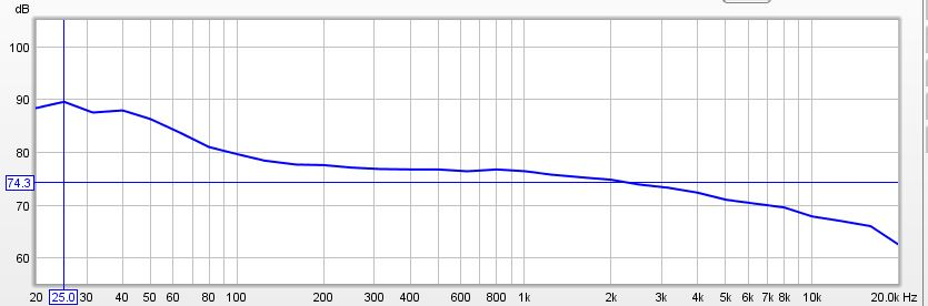

    Her er kurven jeg bruker ,funker som regel veldig fint hos mange av de setter opp hos ....
    Og ikke minst på Rockeloftet :)
    Tilpasser avrullining i bass hos de respektives evt små juteringer til klangbalansen sitter...

    Kunne dog tenkt meg en borring i målemetoden på diskantene. Hvis de bruker en eller annen samtidig støy (hvit, rosa, whatever) så kan slike peaker som vi så være harmoniske forvrengninger eller ikke. Er det et log sveip så blir harmoniske filtrert vekk. Så vi trenger kanskje begge. Håper Snickers kan utdype.
    Vi kan filtrere ut harmoniske både fra pink/white noise og fra log sweep, men jeg tror presisjonen er høyere når vi kjører sveip.
    Det vanlige er at man tar hele datapakken inn i alle typer tidsdomeneplot, mens man filtrerer dem i frekvensdomeneplot slik at man kan studere dem separat.
    Det virker å være et ganske stødig og enkelt matematisk forhold mellom energien i de ulike oppbrytningene, hvor mye den stiger, og hvor mye den generelle frekvensresponsen stiger ved oppbrytningsfrekvensen. Siden T25A ble brukt som eksempel over så tar jeg den som eksempel her også:
    Frekvensresponsen viser en oppbrytning ved ca 32kHz som ligger omkring 16dB over den fundamentale målt rett på aksen.
    Vi ser at vi får spor av oppbrygningen på 2. harmonisk ved 16k, 3. harmonisk ved drøyt 10k, samt ved ca 12k. Videre ser vi liknende spor for 4. harmonisk ved noe under 9k og for 5. harmonisk ved ca 6,3k. Det ser ut til at den matematiske sammenhengen av en eller annen grunn blir mer kompleks for 3. og 4. harmoniske. Men om vi ser på relativ stigning i 3., 4. og 5. ser ikke ca 16dB ut til å være helt feil. Det ligger da naturligvis skjult en viss utvikling i den aktuelle harmoniske komponenten som følger av andre ting.
    Om vi ser på målingen på 11,2V, som er den høyeste han har gjort og representerer veldig høy lyd i praksis, ser vi at det høyeste bidraget ligger i 2. harmonisk på -30dB. Det betyr at selv inklusive forsterkningen vi har ved 32kHz ligger vi altså fortsatt 30dB under selve signalet.
    Det er lurt også å tenke over at dette er en 2. harmonisk overtone. Ikke bare ligger den på 32kHz, og er 30dB dempet, men den er også i et direkte harmonisk forhold til grunntonen som gjør at det ville vært lite påfallende selv ved helt andre frekvenser og nivåer. -30dB tilsvarer ca 3% av signalet.

    Er vel i disse to regionene forskjellen vil ligge, at etter hvor mye rommet er behandlet som igjen gir utslag i forskjeller tonalt....
    I midbass vil det handle om rom og lenger opp om demping

    Men burde ikke den knekken mellom 150 og 200 Hz være litt mindre brå?
    vidarje
    24.10.2009
    5.699
    4.130
    Rasta
    Er det sånn at knekken i midbassen sammenfaller med schroeder frekvensen til rommet?
