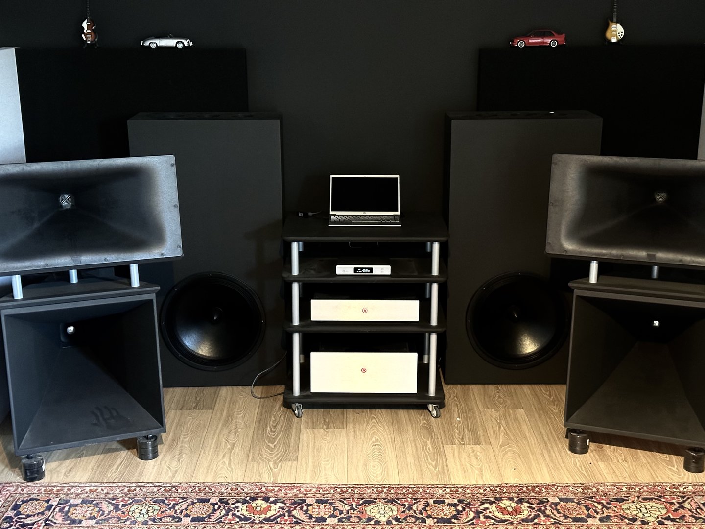

    Da fikk jeg endelig tid og ryddet lytterommet skikkelig samt målt uten stoler i rommet.
    Takk igjen til velvillige voksne herrer for all hjelp.
    Med standard oppsett/target/slope og deling ved 120/800 så låter det veldig bra. Ift GS er det litt ryddigere nede ja.
    Ser ikke så hakkendes gæærnt ut i racket heller med Topping og en liten lekkker sølvgrå laptop :)
