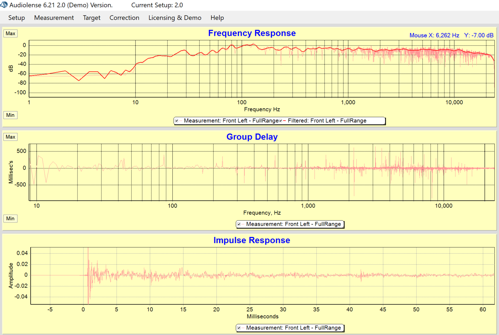

    Jeg har akkurat lastet ned Audiolense demoversjon og har gjort min fÞrste mÄling og jeg har noen spÞrsmÄl
    Ser det jeg har mÄlt noenlunde ok ut? (brukte USB inn pÄ Linn og UMIK-1 med kalibreringsfil)
    Er det noe sted jeg kan laste ned target eksempler?
    Hvilken versjon av audiolense bĂžr jeg kjĂžpe om jeg har stereo oppsett og vurderer Ă„ legge til sub og lydkort i pc senere?
    Vis vedlegget 878414
    Ja, mÄlingen ser ok ut.

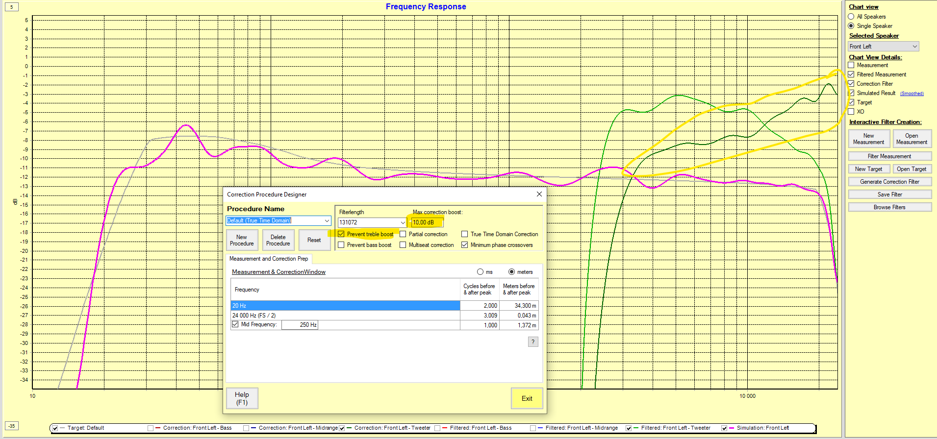

    Et lite spÞrsmÄl rundt funksjonen "Prevent treble boost"
    Jeg ser mitt test oppsett her fÄr 4db boost i treble nÄr boost limit stÄr slÄtt pÄ, stemmer dette? Eller gjelder dette boost over 0db linjen, og i sÄfall hvilken "0db" linje, i Target curve eller pÄ den fremviste kurven i dette bildet?

    @mk1classic, hva er det den gule linja viser?
    ForÞvrig synes jeg max 10 dB boost pÄ meg virker Ä vÊre svÊrt hÞyt.
    Jeg har aldri fÄtt god lyd med sÄ mye max boost. Verken i nakne rom eller akustisk behandlet.
    Jeg setter max boost sjelden hĂžyere enn 4 dB.
    Hvor hÞy max boost som er tilrÄdelig er sikkert individuelt ifm. rom/setup.
    Min erfaring er likevel at jo hÞyere den settes, jo dÄrligere lÄter det.
    Vis vedlegget 878633
    I prinsippet skal treble boost limit forhindre en boost i korreksjonen der diskanten faller av. Korreksjon fram til knekkpunkt, og sÄ rett ut til hÞyre.
    SÄ kan det som var en presis boost limit et stykke ut i algoritmene endre seg nÄr korreksjonsvinduet blir brukt til Ä begrense det tidsrommet korreksjonen fÄr operere i. Det tar ofte mer tid Ä lage en «perfekt» utflating enn det korreksjonsvinduet har tid til. Jeg tipper det er det som skjer her. Og da kan det oscillere litt i frekvensresponsen i toppen.
    Alternativet vil vÊre en korreksjon som bruker lengre tid pÄ Ä fÄ jobben gjort, og da vil det oscillere mer i tidsdomenet. Jeg mener det er gode grunner til Ä begrense korreksjonen i tidsdomenet og sÄ heller tÄle noen kompromisser i frekvensdomenet.
    En av fordelene med FIR er at man setter absolutte grenser for korreksjonen i tidsdomenet. Dette i motsetning til IIR (tradisjonell eq) der man ikke har kontroll pÄ tidsdomenet. IIR stÄr for Infinitive Impulse Response
    Hvis du ikke liker frekvensresponsen i toppen der: Du fÄr bedre styring med hva som skjer hvis du kjÞrer partial correction i toppen. Det krever dog litt mer forstÄelse og innsats. En god start er Ä velge en frekvens der responsen er rimelig flat, og sette den som no correction start-frekvensen.
    IMO itt krÞll i toppen betyr ingen ting, sÄ lenge det ikke blir for mye boost, og sÄ lenge energinivÄet over en halv oktav eller sÄ er riktig.

    Mistenker at det er noe med pc siden mÄlingene fÄr samme feil pÄ intern hÞyttaler og mikrofon.

    Fikk til en mÄling med asio4all etter mye knot og har fÄtt laget et filter.
    Imponert over hva korreksjonen i roon leverte pÄ fÞrste forsÞk sÄ her blir det nok mer herjing etter nyttÄr :)

    Bx, det derre med ulyder og "blips' i mÄlesveip har i lengre tid plaget meg, de fÄ gangene jeg gjennomfÞrer dem.
    De blir fÊrre nÄr det kortes ned til 3 sec sveip pr deling, men det er likevel irriterende, da jeg mÄ begynne pÄ nytt ( i pÄvente av av neste t-bane i som passerer) med 8 sveip i en 4-veis setup...det tar jo litt tid.
