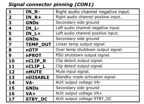

    Da har Terje B forklart meg at nr 16 gir 14 volt. Minus på gnd. (Sjekk med multimeter først for sikkerhets skyld)
    Sikring med lav Ampere settes før lysdioden samt motstand. Hvilke verdier?

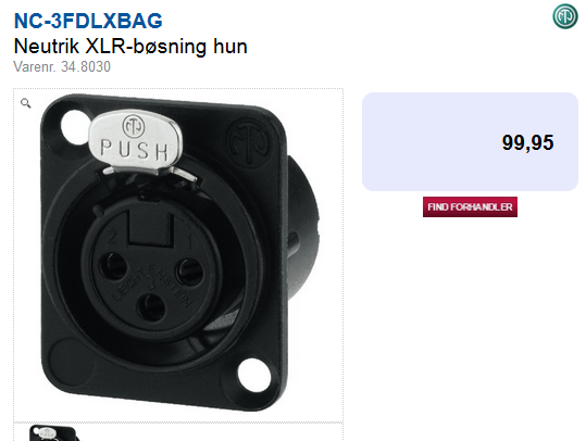

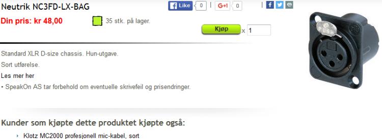

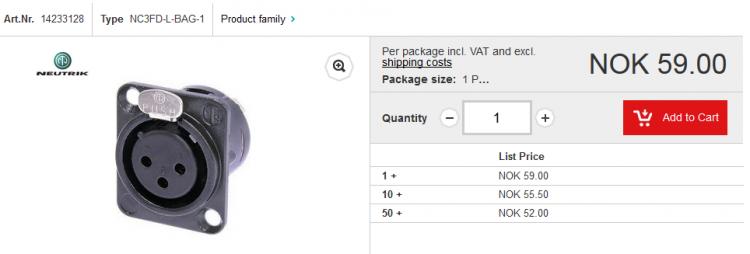

    elfapris
    monacorpris
    hornpris
    speakonpris
    kjøpte nylig et lass med slike og annet fra speakon.no, de har veldig gode priser rett til sluttkunde, men prisen du fikk var imponerende hvis den er inkludert mva.
    fordelen med elfa er fri frakt over 500 kr, mens speakon tar fastpris på 90.

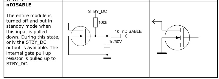

    Gjerne ring med rød LED rundt knappen ja. Forslag til hvor jeg kjøper?
    Latching? Hva er det?
    Skal også ha bryter til Hypex UCD2K sin 3000 watt psu. Går en del strøm. Kan samme brytern brukes?
    Må jeg samtidig ha en bryter på IEC kontakten bak?
    du får helsort med rød ring på ebay. du kan også ha sølv rundt osv. søk på latching switch eller momentary switch på ebay, så får du mange treff.
    du må ikke ha bryter på iec-kontakten, men hvis knappen i front kun er til standby så er det jo dumt å måtte nappe ut hele kabelen for å fjerne eventuell phantom draw osv.
    du må passe på at bryteren er ratet for draget, og du burde seff ha sikring. kjøper du noe som tåler 250v 15a så er det 250*15watt som du vet.
    jeg er veldig usikker på implementasjon av standby-switch i anaview-ampene selv.
    legg merke til hvordan han har koblet ams1000. den lille duppedingsen der er nok en eller annen form for spenningsregulering.
    dette er skumle greier å tukle med når vi ikke vet sikkert, så jeg tror det beste er å spørre i teknikkforumet i egen tråd. er jo en kar her inne som tapper surroundreceiveren sin for digitalt signal, så da må det vel være noen her som kan hjelpe oss å få inn en standbyknapp.
    jeg tror rett og slett ikke de rette øynene skummer rundt i denne tråden.

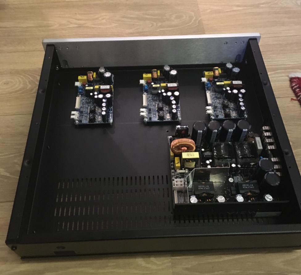

    Kan AMS1000 monteres flatt nedpå chassis!
    Er det greit med tre 3 mm muttere for å lage klaring på AMS0100, dvs 7 mm?
    emokid
    04.02.2004
    5.390
    7.739
    Planlegger et lite bygg jeg og. Lager laserskåret baseplate med ferdiggjengede hull. Kabelveier planlagt med gode avstander, inn og ut.
    JoHoo
    20.02.2013
    4.243
    4.167
    jepp og jepp. har i allefall funka i et drøyt år hos meg.

    Har enda to AMS0100 moduler på lur da jeg trolig trenger mer gain til øvre mellomtone og diskant. Da blir det i såfall brokobling av to av modulene.
    Snickers-is
    05.02.2004
    19.386
    18.923
    Bruk skjermet strømkabel, skjermet signalkabel og minimum tvinnet høyttalerkabel. Husk at skjermingene må jordes (strømkabelen jordes til jord, og signalkabelen jordes til signaljord).
