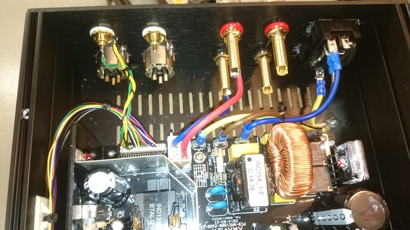

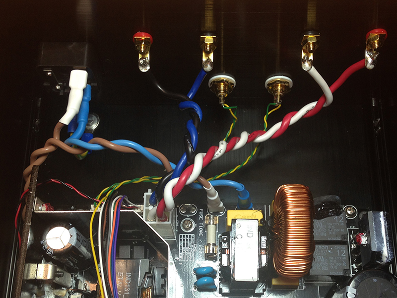

    Det står jo slik i manualen og disse fungerer sikkert helt fint!
    Kobl til punkt og prikke som den nederste der tenker jeg, bortsett fra jording fra 230v.
    Koble jording i chassis først, så inn på modul, slik som øverste bilde.
    Da tenker jeg du har oppskriften og vil fungere bra.

    Tror kanskje ikke det er en løsning her som fungerer for alle.
    Jeg har en AMS 1000 Liliya har skrudd sammen. Ettersom jeg ikke har balansert pre har jeg xlr til rca overganger, dvs at minus og jord er koblet sammen. Men den ene aktive pre'en min resulterer dette i brum. I en annen passiv pre jeg bruker er det helt tyst. Det jeg har blitt anbefalt om jeg skal fortsette å bruke ubalansert er å koble jord via en NTC motstand mot chassis/jord.
    Bra spiller den i alle fall!
    Om ikke noen svarer litt innimellom blir det jaggu kjedelig å være her inne ;)
    Åsså har du så feite fjøler så du må få god lyd i de! :)
    Les innlegg #8. Liliya har bygget mange av disse. Hans ord er riktige siden han har både bygget og testet.
    Innlegget til lilya tilsvarer det jeg sa først med koble sammen jord og cold/minus.
    Må bare gå ut i fra at det er riktig!
    Uansett, hadde en laget denne ampen med XLR, så kan en jo bare dytte på en slik plugg som over.
    Da er jo cold/minus og jord koblet sammen. Det må vel ampen greie!
    Logisk tankegang.. :)

    Men om tommy kobler som på tegning over her så er ikke signal jord tilkoblet i hele tatt, og da vil en aldri få jordsløyfe eller brum.
    230v jord må uansett vere for sikkerhet. :)

    Jord og Negativt signal fra forsterkermodulen kobles begge på jord på RCA koblingsmodulen din, positivt signal på senterpinnen.
    Om du skal gjøre som oks81 sier, men Hypex sier vel at dette er fyfy, de sier at man skal bare bruke jord eller negativt(husker ikke hvilken).
    Hva sier dokumentasjonen til Anaview modulen?

    jo, men ikke det andre bildet. der er ingenting koblet til jordpinnen på forsterkermodulen, la oss håpe den ikke var ferdig når bildet ble tatt.

    Anbefaler alle som ønsker info om bygging av Anaview om å besøke selvbyggersiden her på HFS:Anaview AMS1000 & AMS0100 x3 - 8 kanals Byggetråd
    Jeg har bygd flere Anaview forsterkere og har kommet fram til at en sammenkobling slik jeg foreslår i post 337 er både praktisk og "bombesikker" mht brumsløyfer.
    Noen poster videre i sammme tråd finner du også noen råd om hvorledes en RCA til XLR kabel bør være koblet.
