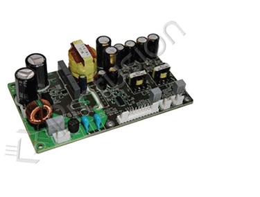

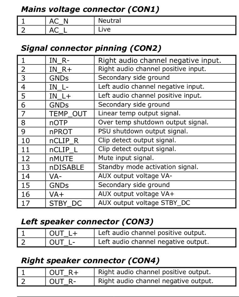

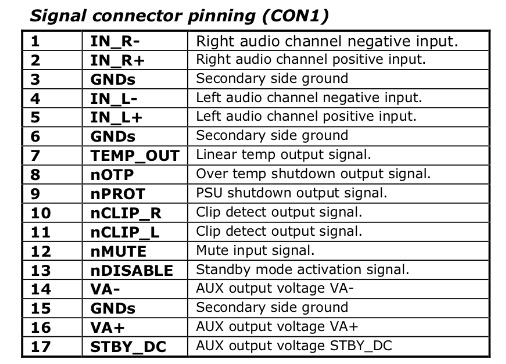

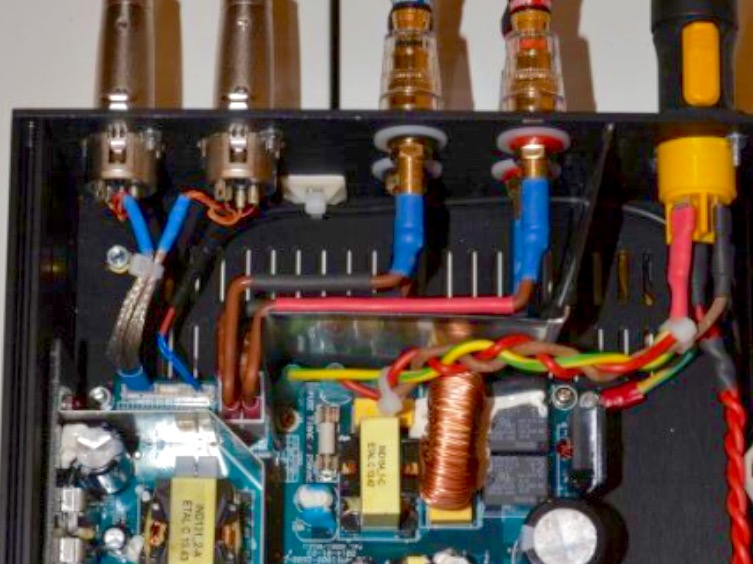

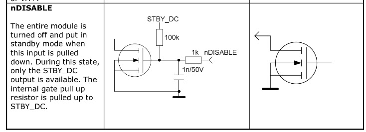

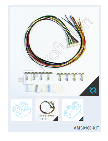

    sitter og klør meg i hodet og kikker litt i manualen til anaview ams1000. det er første gang jeg plukker på noe sånt som dette.
    slik jeg har forstått det.
    strøm kobles til ved å hekte på ledninger terminert med kabelsko.
    con3 er for høyttalere, greit.
    con2 er for ting jeg ikke trenger? fulgte ikke med noe kabel til den i kabelkittet.
    con1 har mulighet for standbyknapp, powerknapp, eventuelt signal for termostatstyrt vifte, og ikke minst, inngangssignalet.
    vil i første omgang bare ha denne opp å gå for å lytte til den, så kan man heller bli fancy etterhvert.
    spørsmålet er om jeg kan sette en bryter på strømmen inn, altså ac, slik at den fungerer som en av- og påknapp
    koble et par xlr-innganger på con1
    koble htt på con3
    tut og kjør?
    burde jeg ha sikring på ac-inngangen? hvor stor?

    Har du fått lyd Hutsefruts?
    Jeg fant ut av dette ved å finlese manualen og studerte det som står på printet. AMS1000 står fortsatt i en skoeske, men spiller glimrende.
    Sliter litt med gainstruktur i anlegget, og må enten dempe alt for å matche AMS0100 på diskant med ca 6dB, eller bytte til AMS1000 og få perfekt match.
    Har litt baktanker med å koble 180W på berylliumsmembraner, og vurderer en DC felle av ett eller annet slag. Noen som har erfaringer med DC feller (ferdige kort) som kan drives av AUX på mellom 9 og 17V? Har et knippe Holton kort, men de trenger 25V
