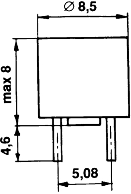

    Hadde litt uflaks når jeg koblet til nettkabel på den ene av de to AMS1000 i dag, denne ene sikringen røk på ene forsterkeren:
    Så feilen er funnet, men hvorfor det skjedde er litt vanskeligere å si. Har bygget 2 stykker, og den andre spillte musikk. Sammenlignet hvordan de to var koblet, det er jo ikke så mange punkter, og de ser helt like ut. Ser heller ingen kortslutninger i den som feilet. Plugger virker til å være helt på stell, ingen "vakkel" noe sted. Kan det være tilfeldig tro?
    Tips til hva det kan være, og ikke minst hvor jeg kan bestille ny? Finner ikke igjen denne sikringen hos farnell eller elfa. Eller om det finnes ett godt nok alternativ fra andre produsenter?
    Ble mange spørsmål her nå, håper på litt hjelp så jeg kommer videre :)
    Antonsen
    09.04.2010
    5.305
    6.444
    Hvittingfoss
    Er det den fysiske størrelsen som er vanskelig å finne? Kan sjekke hva vi har på jobb i morgen, hvis du har noen mål ;-)
    N
    Næss
    Jeg sjekket, og ifm størrelse så er det just presis samme som den ene jeg linket til:
    https://www.elfaelektronikk.no/elfa3~no_no/elfa/init.do?item=33-067-84&toc=20419
    Det jeg var mest usikker på var litt rundt spec, bryteevne 35A istedenfor 15A, og om det kan få store konsekvenser. Ellers er det den eneste relevante forskjell jeg kunne se. Ikke sikkert det har noe å si? Ellers så stemmer det, 1,25A og 250V.
    Nysjerrigheten er større en vettet noen ganger også, så jeg flyttet over sikringen fra den forsterkeren som virket, og da så det ut til at allt var ok (på den andre). Testet ikke med å spille musikk, men sjekket på to andre måter. Visuellt... ingen flash når jeg satte i nettkabelen, og tok sikringen ut å sjekket at den fremdeles var hel. Misstenker at det kan ha vært litt tilfeldig dette her.

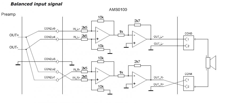

    Hei folkens! Jeg har for tiden en arbeidsledig AMS0100 modul, den andre er koblet til mine to BMS4538. Hvordan brokoble dette sånn at det blir en AMS0100 til hver BMS? Må jeg ha spesial kabler til dette? signal kommer forresten fra en DLCP
    JoHoo
    20.02.2013
    4.243
    4.167
    Niks, du trenger ingen spesialkabler.
    Du kobler bare sammen som illustrert her:
    Forklart i ord: Con2 er den lange kabeldingsen med et utall snorer. Posisjon 1 og 4 loddes på kald (negativt på xlr inn), posisjon 2 og 5 kobles sammen på varm (positiv på xlr inn). Jord som er posisjon 3 kobles til skjerm på xlr. Con 3 og con 4 er H og V ut til höyttalere. Her benytter du kun posisjon 1 på Con 3 (venstre kanal) og posisjon 2 på höyre kanal.
    Du kan så velge om du skal kjöre de på felles AC i samme kabinett eller i hvert sitt kabinett.
    Men hva i svingende skal du med så mye krutt til 4538??? Skulle være mer enn nok med en modul for deg som bor i bygård ???

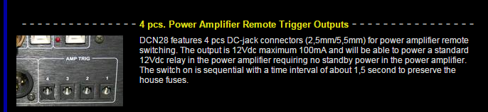

    Når vi snakker om fjernkontroll, så kommer jeg plutselig på at Groundsound jo har innebygget mulighet for 12V trigger styring av 4 effekttrinn:
    Er det vanskelig å få til i et DIY prosjekt tror dere?
    oen
    09.03.2010
    3.697
    4.354
    Portugal
    Alt er mulig, men....
    Skal du starte det derfra kan du bruke 12 volt releer i forsterkeren som kobler til strømen.
    EDIT
    Det er mulig plugg nr. 13 kan brukes.

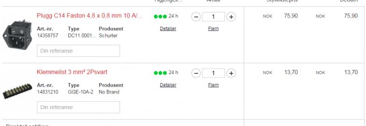

    Har lagt følgende i handlekurven i ELFA webshop:
    Kunne veldig godt tenkt meg å hatt triggerstyring også. Selger ELFA 12v releer som kan brukes i prosjektet?
    gut_man
    18.02.2004
    5.457
    3.243
    Forstår jeg det rett hvis plugg nr. 13 skal kunne kobles rett til en chassis-kontakt der jeg kan plugge kabel som går til triggerstyringen i Groundsound uten noe mer hokus pokus og releer?
    EDIT
