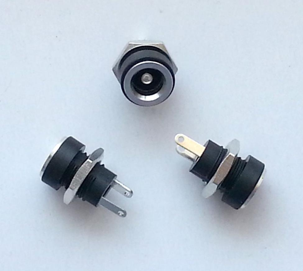

    Verdt å prøve da kanskje? Sorry hvis dette blir mye mas, men er dette kontaktene jeg trenger for å koble 12V trigger på pinne 13?
    Edit: Ser ut som det jeg skal bruke er en helt ordinær minijack socket? @Hornlyd; kan man ikke montere en slik kontakt direkte på ampens bakplate og så rett på pinne 13?

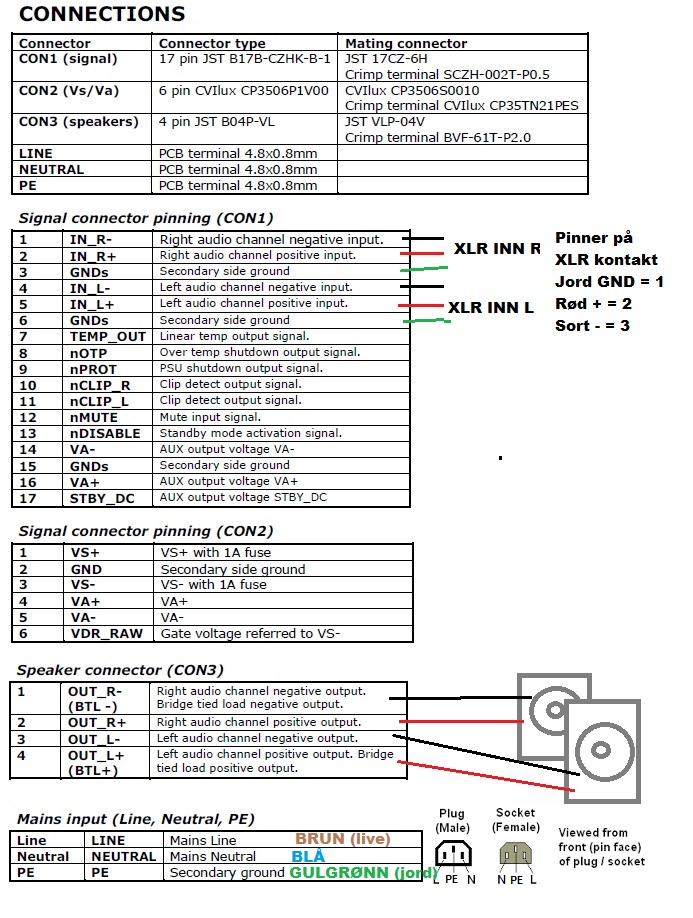

    Etter det jeg har forstått så er en triggerkontakt en 3,5 mm Jack. MEN i linken over står det at den er mono?
    http://www.mouser.com/ds/2/253/KC-300852-202542.pdf
    Det virker logisk, at det er gnd på skjerm og strøm på senter. Når pinne 13 får permanent 12 volt triggerstrøm så slås forsterkeren på og blir værende på til strømmen forsvinner via triggeren?? Eller....... Hvor blir elektrofolket av når vi trenger dem?
    Hornlyd
    Musikkglad
    01.04.2005
    20.996
    13.480
    Det ser ut som om nr 13 heller er til standby bryter:

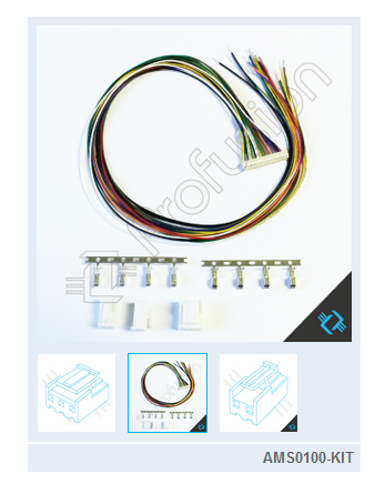

    det som er noe drit med de nye cable kitsa til ams0100 er at man ikke får ferdigterminerte jst-connectorer lenger, så man må ha krymptang.
    de universale på ebay ser ikke ut til å fungere med disse krympterminalene (er et sant helvete for en amatør å finne ut hvilken tang som funker til hvilke krympterminaler, det finnes tonnevis av forskjellige) og den orginale fra jst koster - hold deg fast - kroner 3500+mva hos elfa. må derfor bruke vanlig tang på disse connectorene... veldig lite brukervennlig, selv om det er oem moduler, så går det an å tilrettelegge litt, synes jeg. de solgte ferdigterminerte før.
    i tillegg må man selv skaffe kabelen nå, mellom 22-18awg
    17-pin connectoren er heldigvis fortsatt ferdig terminert.
    krympetang; https://www.elfadistrelec.no/no/krympetenger-jst-wc-160/p/30021739
    Det er altså strøm inn og høyttaler ut terminalene som må crimpes selv.
    Samt strømkabel?
    Er usikker på om jeg har riktig tang men sjekker opp.

    ja, det er de, og det er samme på alle tre. går med 6 stk terminaler med ams0100 som stereoamp (er ikke pin til gnd earth), 4 stk som monoamp. man _må_ ikke ha tang, men det blir jo det mest profesjonelle å gjøre.
    klemte dem sammen med mannemuskler manuelt og loddet selv.

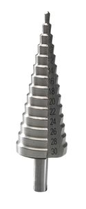

    Hva slags hullbor trenger jeg til XLR chassiskontaktene?

    kjøp trinnbor slik naturlyd tipset om tidligere, så er du dekket for alle typer kontakter nå og i all fremtid.

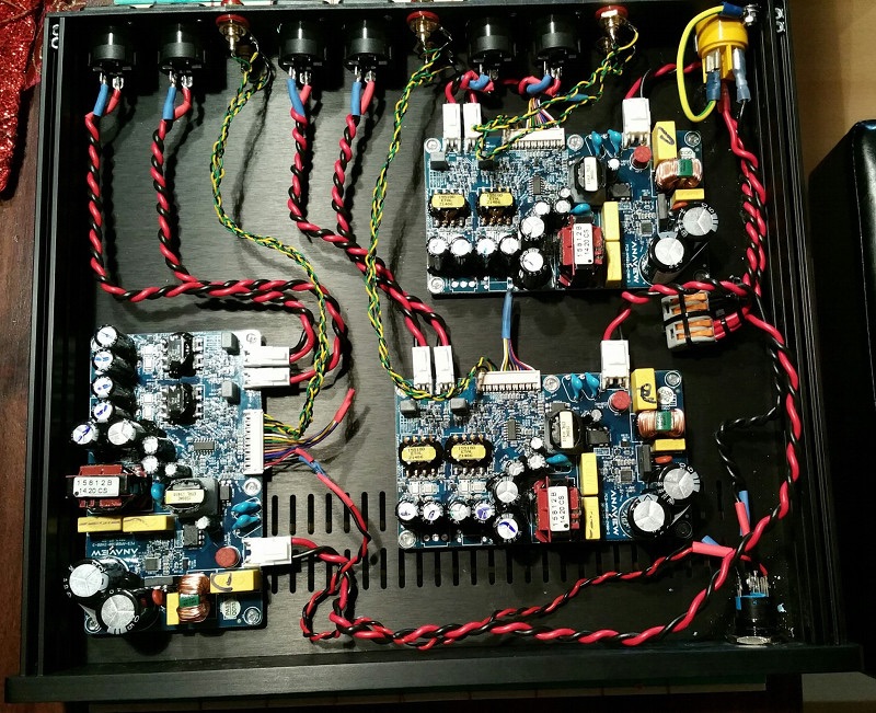

    Et par spm:
    Skal jord på XLR og IEC jordes mot chassis?
    Hvordan kobler man hovedbryter bak?
    Hvordan kobler man standby bryter foran?
    Er det en tilkobling som gir lys i standby bryter foran?
    Noen som har funnet ut av dette med trigger?
    oks81
    29.10.2012
    12.985
    11.687
    Hjemme
    IEC jord skal kobles til chassis. Slik jeg ser skjema ovenfor skal IEC jord også kobles til "Secondary Ground"
    XLR vil da ha samme jord siden tilkobling der også heter "Secondary Ground".
    Strøm skal gå fra IEC, Line (Brun) via sikring, så til hovedbryter bak.
    Om bryter er 1polt skal bare brun via denne. Er den 2polt skal både brun og blå kobles via bryter.
    Resten får ekspertene ta seg av :)

    Til xlr er dette å foretrekke foran konbor

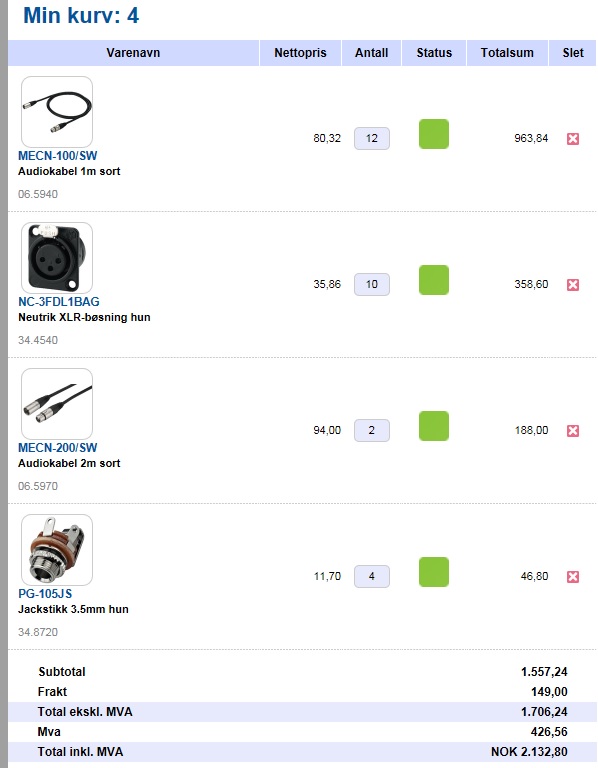

    Noen som trenger noe garnityr til Anaview?
    Jeg har forhandlerpriser hos monacor og skal selv kjøpe litt stæsj.
    Kvaliteten er god i motsetning til ebay hvor det er veldig lett å havne med jallasaker.
    Her er eksempel på det jeg skal kjøpe. Neutrik kjenner vel alle og XLR kablene er av meget god kvalitet.
    Det er bare å gå inn på monacor.no så ser dere diffen mellom brutto og netto

    Fornuftig. Trapp og kon bor er bra, men til litt solide kabinetter kreves det mye av drill.
    Langt bedre løsning det der.
