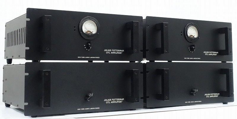

    Futterman OTL-1 ($12.000). Rørforsterker uten utgangstrafo, 80W, monoblokk par med separat powersupply, som testet i 1987.

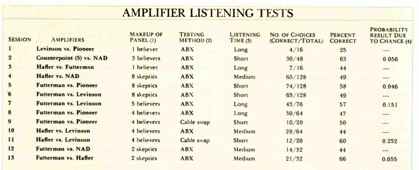

    Det var jo veldig interessant. Her ser vi jo at det ikke har noe å si om de lytter lenge, medium, eller kort.
    Bilde fra testen (side 83).
    Gitt at de kunne lytte lenge, medium eller kort, hvilken metode mener du kunne fungert bedre enn ABX?
    Kort: under en time
    Vis vedlegget 1119880
    Lang lytting og troende er det som gir lavest score... Skeptiker med medium lytting er det som gir høyest score.
    Lang lytting gir flere feil en kort lytting totalt sett.

    Er det systematikk i det? Ser helt fullstendig vilkårlig ut for meg.
    Slående med den ene troende som lyttet lenge og vel og endte på 25% riktig.
    Skal man tro på de troende da, så er det jo det resultatet på 25% som er det mest gjeldende! En troende som i tillegg hører lenge.. Skeptikerne kan man jo ikke tro på da så, selv om de gjettet flest rette.

    For Futterman vs Pioneer så er jo den ene testen med 8 skeptikere og kort lytting signifikant forskjellig fra gjetting, om enn marginalt. Mens de to testene med troende (kort og medium) ikke er signifikant forskjellig fra gjetting. Litt på tvers av konklusjonen til pedalen.
