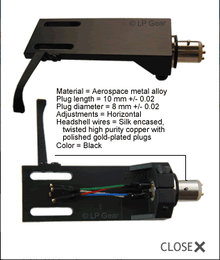

    LP-gear headshellet har også to "låse-pinner" i motsetning til Technics-headshellet som har en. Det er en stor fordel.

    Det virker mye lettere i hvert fall?
    Må jeg bruke ekstravekten når jeg setter på dette nye headshellet?

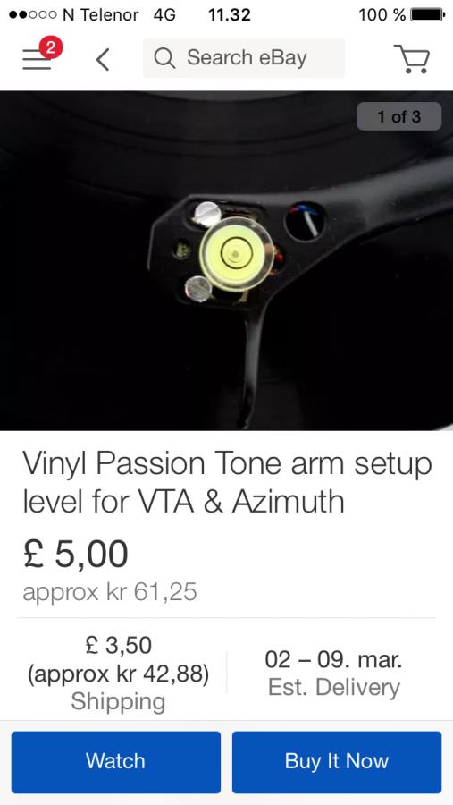

    Så er det rart at ikke flere bruker dette verktøyet for VTA+azimuth? Å fininnstille med øyemål på millimeter er nær umulig....
    Vis vedlegget 367506
    Hur kan du vara säker på att cantilever och därtill diamant är monterat 100% rätt i pickup-hus/motor? Med den metoden får du bara headshell i balans, men inga garantier för att azimuth blir riktig.

    Forskjellen med ditt nye headshell er at du må istedenfor knote
    med en liten unbrako settskrue på siden. Kanskje noe enklere?
    Hei.
    Azinuthjusteringen er mye enklere å utføre - på det nye shellet du har bestilt.
    LP Gear Zupreme shellet virker veldig solid og ordentlig. Minner veldig mye om
    Jelco HS-25 shellet, så det skulle ikke forundre meg mye om det kommer derfra.
    Det nye shellet veier 12 gram, mot det originale shellets vekt på 7,5 gram. Det
    vil øke vekten i forkant noe, men da Audio Technica AT-33PT-G ikke er noen
    tungvekter (6,9 gram), regner jeg med at det går greit å fortsatt bruke det
    originale motvektsloddet på Technicsarmen.
    En annen faktor du bør ta med i betraktningen er at det nye (tyngre) head-
    shellet vil endre (øke) armens effektive masse noe. Den vil gå fra opprinnelige
    12,0 gram - (-7,5 gram + 12,0 gram) - til 16,5 gram.
    Om jeg stipulerer AT pickupens compliance til 18 - ved 10 Hz, vil resonans-
    frekvensen med originalshellet være på 8,6 Hz, men blir redusert til 7,6 Hz med
    det nye shellet. Teoretisk sett et "dårliger" resultat (idealet er 10 Hz), men i
    praksis vil du antagelig oppleve lyden som bedre...

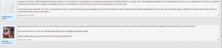

    Ser ut som det er nødvendig på alle bildene jeg ser på? Senker jeg armsenkeren til armen kan låses så treffer den plata til slutt.
    "The other criticism I would make is about the Cue lever and the cueing arm rest, the lever must be lowered before the arm rest’s clamp can be used to lock the arm down in its rest position"

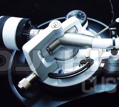

    Her er et annet bilde fra YouTube

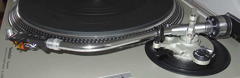

    Som man tydelig ser er armen litt høyere når armheveren er oppe. Tydeligvis helt normalt :)

    Han på youtube kjører svanehals og er mest sannsynlig en DJ. De har alltid armløfteren nede.... ;) Enten juster armløfter høyere eller juster armhvilere. De skal gli rett inn i hverandre ut fra høyden på armløfteren.
    Znerken
    28.10.2015
    773
    269
    På alle videoer og bilder av SL-1210 MK2 hvor armløfteren er nede, ligger den helt ned til og armen kan låses. Hvor alle bilder og videoer hvor armløften er oppe, er den for høy til å låses. Tror rett og slett det skal være sånn på MK2.
    Hadde armløfteren vært oppe på dette bildet, ville den vært for høy til å låses. Sånn er det :)

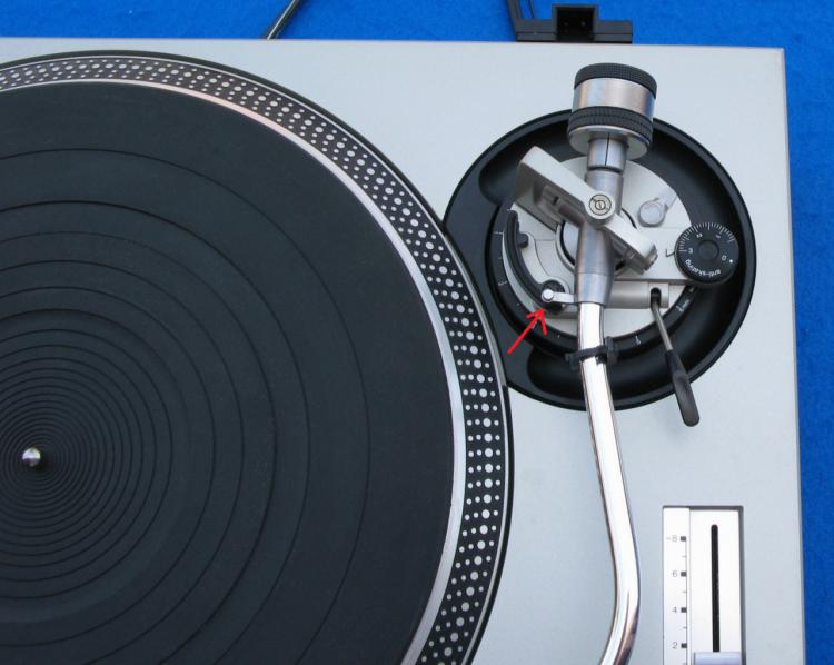

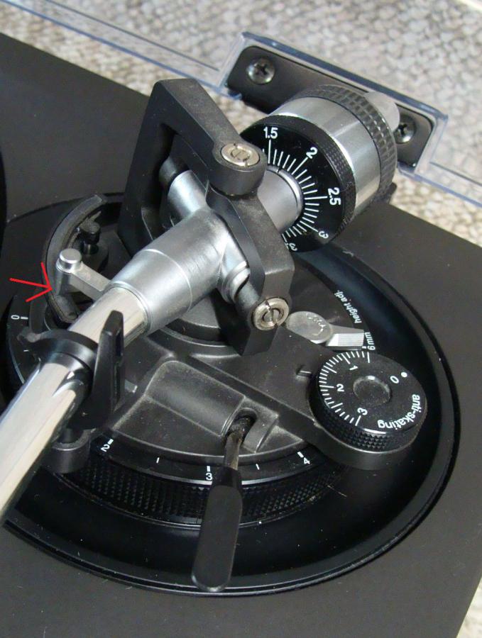

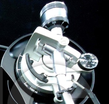

    Betyr det at rett etter pkt 1 så må du legge pu oppå plata, for så å heve løfter?? Slik har nå aldri jeg gjort det; hverken med eller uten Achromat platter eller 2M Black eller Denon DL-103. Med platter så måtte jeg øke høyde på løfteren. 2M Black er veldig forskjellige i størrelse. Jeg mener jeg alltid kun har justert de slik at arm glir rett inn i hvileposisjon.
    Det er etter min kjennskap ingen større forskjeller mellom mk2 og M5G armen (bortsett fra armkabler, demping og en bedre antiskating justering)....
    Første bilde er mk. 2. Den andre er 1210M5G-arm.
    Vis vedlegget 367546 Vis vedlegget 367547
    Neida. Du kan bare fjerne armlåsen, så heve armen med armheveren. Bare pass på å ikke gjør det med armlåsen låst. :)
    motoren
    13.01.2007
    25.622
    45.516
    Flekkefjord
    30
    Nu har jeg givet min Mk2 til sønnen, så et stykke tid siden sidst da.. Men enig med Znerken her: armen sænkes ned i hvileposition, og låses.
    Når man vil spille, låses arm op, arm løftes, føres ind, sænkes på LP. Yes?
    Hørtes veldig riktig ut
