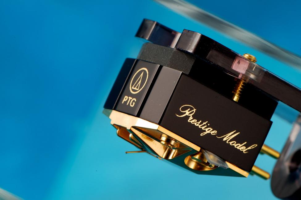

    Det er en del av selve pickupen. Her er det som ser ut som en blågrå skive.
    Vis vedlegget 367615
    Jepp. Det er nok et transparent materiale som "reflekterer" noe av fargen på selve PU-kroppen. På min AT33EV ser det ut som den er beige når den er montert i headshell.

    Plausibel forklaring det ChrisAndre. Det er mer klønete å få dratt til om mutterne er på undersiden, og det er en risiko for at litt for lange skruer kan subbe nedi ei litt vindskjev plate.
    Men - det er mer estetisk å ha skruehodene på toppen m/begge skruespor paralellt med headshell (eller 90 grader på), kappe skruene til korrekt lengde og bruke de små runde mutterne m/skrusporet. Såpass bør man etterstrebe:cool:.
    BTW - Det finnes egne trekkere til slike muttere.
    Men - på den Prestige PU`n ser jeg at den lille plastskiven som fulgte med er plassert under skruehodet. Har alltid lurt på hva den lå i posen for. Misjon - ?
    K
    Kleine Freiheit
    Plastikkskiven, rund eller firkantet fungerer kanskje både som:
    - spacer hvor nødvendig
    - beskytter pickup eller headshell mot oppskraping
    - gir friksjon (har merket at det er nesten er litt selvlåsingseffekt når denne er under skrue eller mutter-slipper å bruke verktøy på alle bauger og kanter samtidig)

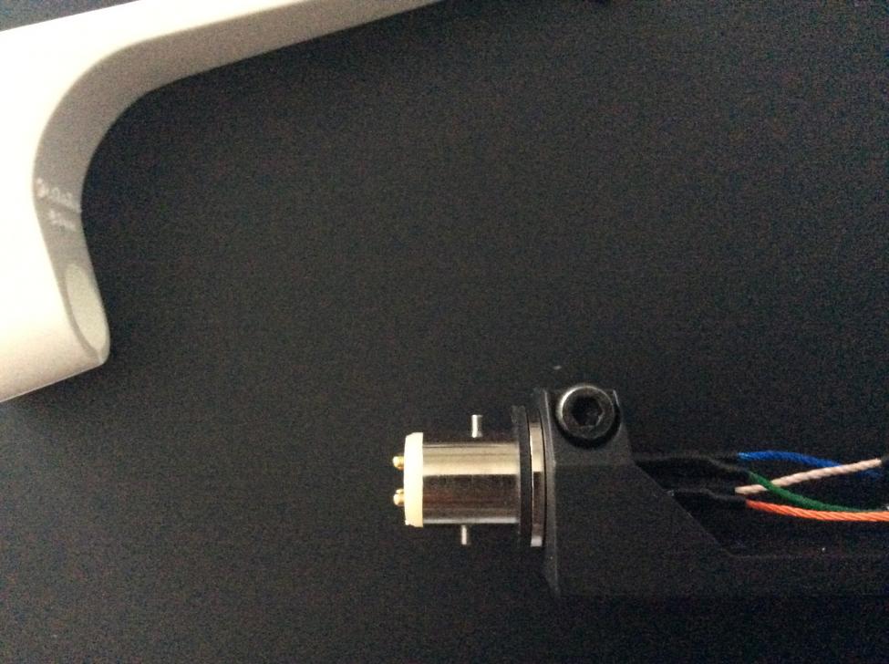

    LPgear headshellet har jo en liten pinne over og under, og da får jeg det jo ikke inn i overhang gaugen?
    K
    Kleine Freiheit
    Hadde akkurat samme problemstilling. Kutt et spor på motsatt side av eksisterende med en skarp kniv.
    Znerken
    28.10.2015
    773
    269
    Headshellet er for lavt i forholdt til armen på 0, hva gjør jeg?
    i henhold til brukermanualen skal høyden stå på 1, men det blir jo feil? Skal jeg blåse i om vateret sier det er for høy?

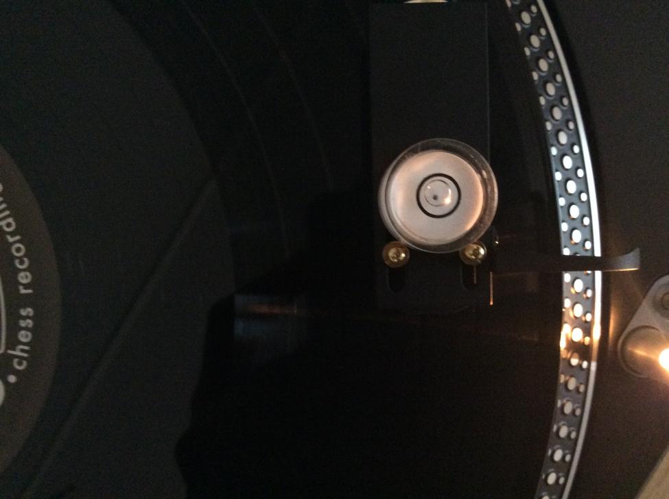

    Jeg forstår ikke hva du mener.
    Vateret jeg putter på headshellet er helt perfekt med tanke på azimuth, men høyden på headshellet i forhold til vater er for lav
    Her trengs det bilde! :)
    Headshellet er ikke i vater på høyden, men i vater på azimuth.
    Headshell i vater horisontalt, ikke vertikalt.
    Er det en ny og bedre matte som gjelder? Eller er det ikke så viktig? Det låter bra, og den er innenfor sirkelen. Blir mye bedre med 180 g plater, som du ser på bildet.

    Hvis jeg forstår det riktig er armen så lavt nedjustert som mulig, men armen tipper nedover mot headshellet likevel? Da trenger du i tilfelle en spacer. Noen pickuper er lave.

    Nå er ikke jeg noen ekspert, men jeg tror ikke 'innenfor sirkelen' er spesielt nøyaktig, men at den skal være så midt i sirkelen som mulig? Ser ut som du kan justere armen enda litt mer ned i fremkant med andre ord ...

    Boblen ser ut til å være på siden mot lageret, og da er bakdel av armen høyere enn fremre. Ser lite ut. Om det er hørbart?
