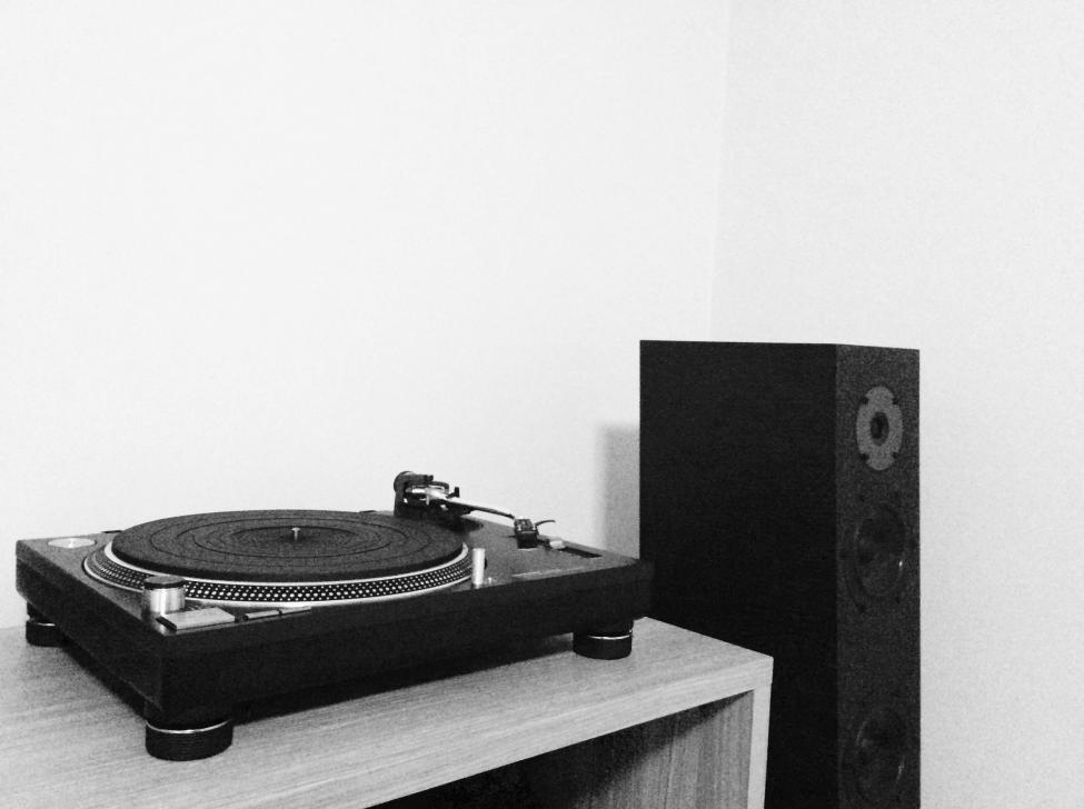

    Ser spilleren ankommer meg i ettermiddag, så i dag blir det montering. Bør jeg være bekymret for å sette den i kontakten, tar den sikringen? Eller bør dette gå som smurt?
    Nei, hvorfor skulle den ta sikringen?
    Dette blir helt sikkert bra!
    Takk :)
    Jeg har tenkt til å gjøre følgende:
    1. Montere sammen spilleren(det er ikke akkurat store greiene)
    2. Montere PU ved hjelp av verktøyet som følger med
    3. Justere høyden på armen så den er riktig
    4. Sette vekt i henhold til hva AT anbefaler
    5. Sette antiskate likt som vekt.
    Ser det greit ut?

    Ser helt greit ut det.
    Bare huske på:
    1.Koble til RIAA og forsterker
    2.Spille plater.
    3.Ta bilder
    4. Rapportere på HFS
    Håper det går seg til denne gangen. Alle gode ting er tre, og dette blir vel tredje forsøk.
    Tvi tvi!

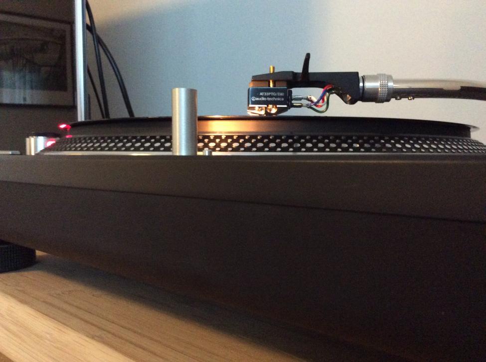

    Hjelp.
    Selv når armen er justert på det laveste er den for høy bak?
    Znerken
    28.10.2015
    773
    269
    ikey said it best - disregard the manual and look to ensure the arm and top of the headshell are as parallel as possible to the record surface. I always set my arm height by placing a beater LP on the table and then gentle set the stylus onto the vinyl.
    Hva synes dere?

    Hvordan synes DU det lyder?
    For meg ser det ut som om du har mer eller mindre korrekte 90 grader mellom horisontalen/plata og vertikalen/bakkant av PU.
    -J

    Stilte den bittelitt høyere. Ser ganske parallelt ut for meg nå?

    Igjen, hvordan høres det ut?
    Det er jo det som er det geniale med muligheten til å justere armhøyde enkelt og trinnløst, du hører når det låter bra.
    -J

    Ta et bilde fra siden i høyde med overflaten av plata. Og gjerne et hvor armen er midt i bildet, horisontalt. Da vil man lettere se om armen er for høy bak eller ikke.
    Aggromagnet
    12.08.2012
    286
    70
    Har du satt den til 0? Du kan faktisk gå noe forbi skalaen når du justerer VTA.
    Syns det er lettere å se om det er parallelt hvis du ser fra siden av spilleren.
    Er armen parallel med basen når stiften ligger nedpå plata, er du good to go - å se om headshell er parallelt er vanskelig syns jeg :)
    Og gratulerer med ny spiller!
    Avhengig av ører og PU er det ingenting som heter for høy bak eller ikke, man må jo bruke ørene.
    Vertikal innstilling er på det beste kun grunninnstilling!
    -J

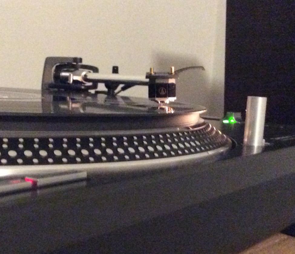

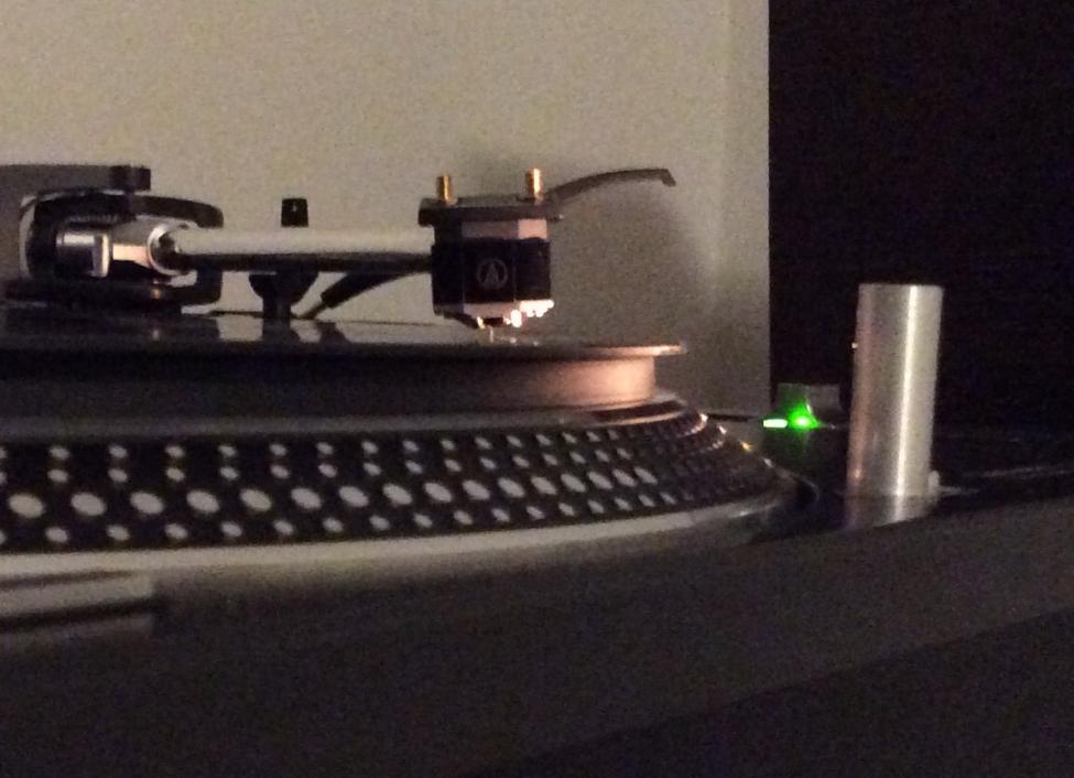

    Er ikke azimuth litt skeiv? I så fall hvordan stiller jeg den?
    ROS
    04.12.2005
    262
    377
    Ser litt skjeiv ut ja. Prøv å løsne headshell, vri det bittelitt og stramme til igjen.
    Og, gratulerer med ny spiller :)

    Takk, prøvde å løsne, men det holder ikke. Er det da catridgen som ikke Er montert helt perfekt i headshell?

    Gratulerer Znerken med SL1210:) Lydløst skal det være. Det er jo DD. Vær nøye med innstilling av pickup bare. Husk 15mm overheng (eller 52mm fra diamant til headshell bakstykke). Så om du vil fremover så kan du oppgradere litt etter litt. Hjelper deg gjerne. Når du får dreisen på justeringen og hører hvor bra en standard 1210 spiller. Så kan du jo tenke deg hva du får av lyd på en full moddet 1210:):):)
    Kos deg!

    På bildene ser det helt tydelig ut som om at headshellet skulle vært vridd litt med klokka. Technics headshell har ikke justerbar azimuth. Det fulgte vel ikke med et ekstra headshell du kunne prøve?

    Må jeg bytte headshell da..
    L
    Larkus
    Det ser ut som om stolpen med pickup-lyset også er skeiv, men andre veien.

    Da har jeg kjøpt nytt headshell. Ser ut som headshellet er litt skeivt, så da ble det et LPgear zupreme
