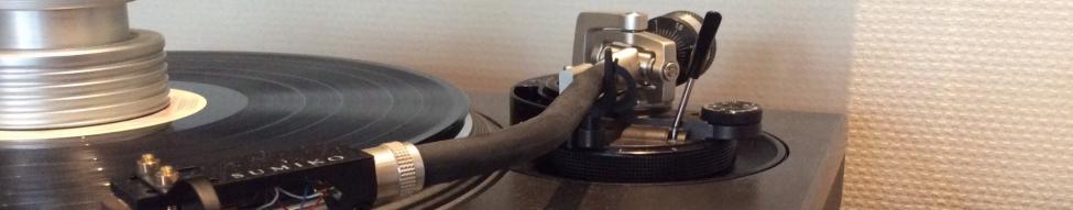

    Det er jeg jo enig i. Men ikke at armløfter må senkes for at du skal få den låst??
    Den må det :) Ser ut som de andre her kan bekrefte det også?
    Jeg lærer noe nytt hver dag!
    Vis vedlegget 367550
    Kan bekrefte at armløfteren bør senkes før den låses.
    Er ihvertfall sånn det funker her - kun ca 1 mm det er snakk om - kan såvidt sees på bilde.
    Enig med siste taler. Hvis den ikke senkes så vil løftemekanismen (den sirkelformede) presses nedover og stå i spenn. Ikke sikkert det gjør noe, men i min verden skal armen være senket for å unngå unødig stress av komponenter.

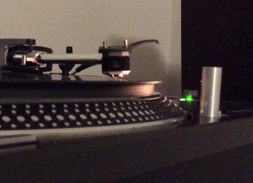

    Ja, spaceren fulgte med. Setter spilleren på pause og venter med å spille plater til nytt headshell er på plass

    Brukes for å heve høyden på armen. Høydejusteringen i armbasen går litt under null. Hvis dette ikke er tilstrekkelig for å få armen parallelt med platetallerken så kan det fikses med å montere "skiva" mellom. 8)

    Ikke stress med at armen skal være parallelt med plata. Sjekk bare at headshell er mest mulig parallelt, samt at bunnen av pu er mest mulig paralell også.
    Gå gjerne tilbake i tråden og les. Fant flere på Steve Hoffman som snakket om det, og de fleste mente at det ikke var så vesentlig hvorvidt armen var parallell.

    Den kan bli for lav og pickuphuset kan subbe i plata. Hvis du finner en bulkete plate i bunken som har sola seg så kan det skje.

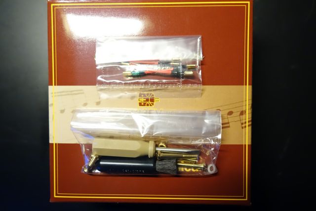

    Det som følger med en AT PU er dette:
    Vis vedlegget 367597
    Ja, de pakkene der kjenner jeg igjen. Ingen skive der. Til info @ptb så var det en skive (spacer?) på toppen av pickupen på bildet som vist tidligere i tråden.

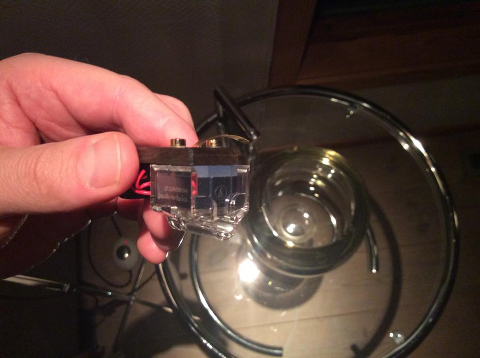

    Det er en del av selve pickupen. Her er det som ser ut som en blågrå skive.
    Vis vedlegget 367615
    Sånn beskyttelse for nålen burde jeg virkelig hatt. Noen som har en til overs for AT33PTG?
    Hvorfor monterer forresten de fleste AT puen sin med skruene ned, i stedet for opp? Står i bruksanvisningen at det anbefales at skruene plasseres under pu, og muttere på topp
