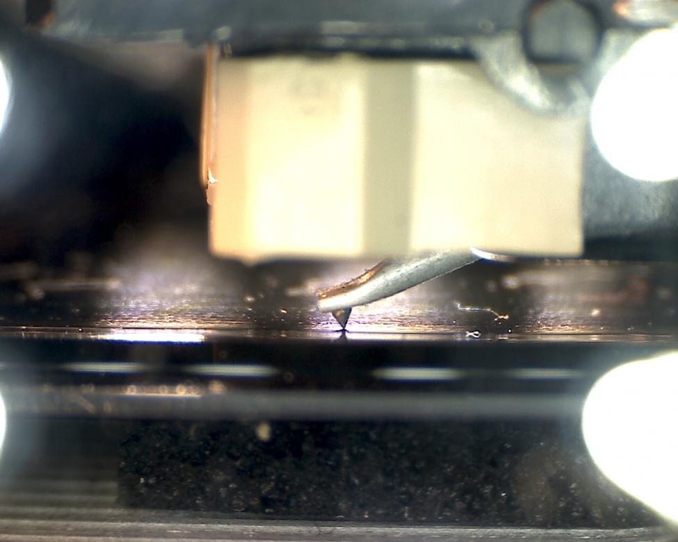

    Til og med USB mikroskop er en del av grunnutrustningen i dag:)
    Med en sånn kølbrikett av ei nål tror jeg USB-mikroskop er spurv med kanon, eller, mikrobe med atombombe....
    :D
    Jeg gjetter sfærisk, kanskje til nød en bittesmule elliptisk?

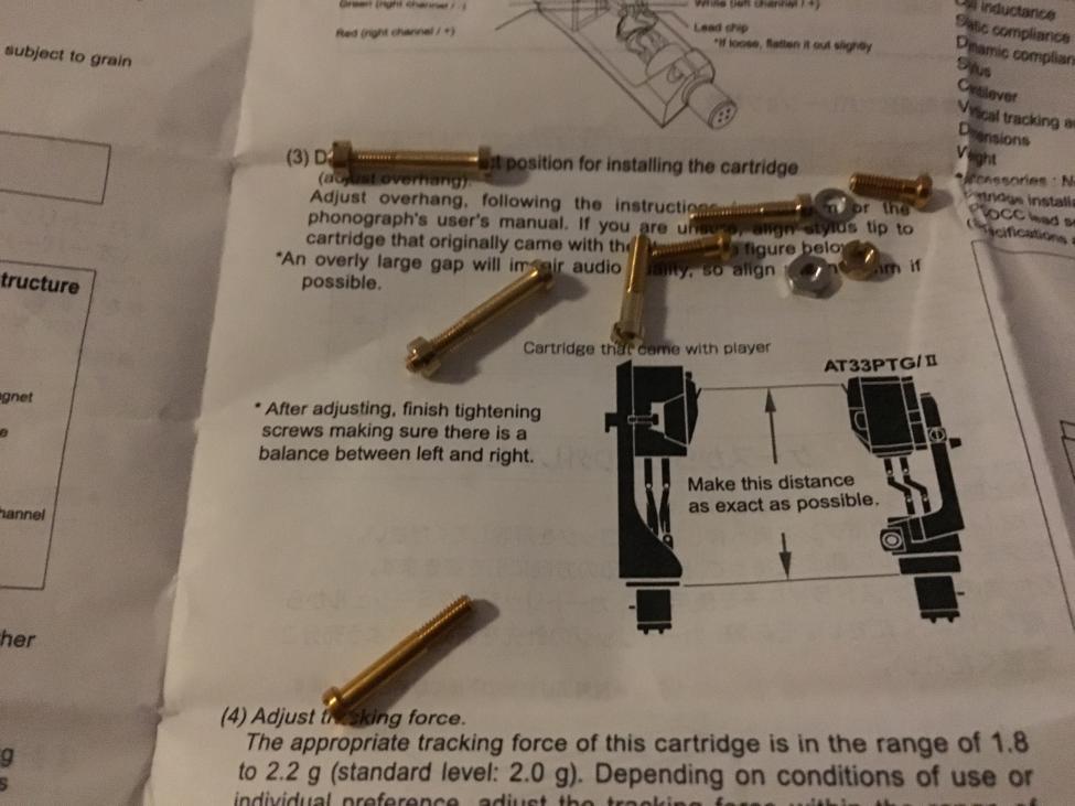

    Ser det følger med en del skruer til PU, og lurer på hvordan man vet hva man skal bruke? Regner med det bare er å ta to like skruer som er OK lengdemessig og bruke mutter?
    ptb
    27.11.2008
    15.874
    20.462
    ^ Ja, det er riktig.

    Hvorfor er det en sølv skive, en sølv mutter, men derimot tre gullmuttere?
    Jeg vet ikke helt hva tanken bak stålskiva og mutteren er egentlig. Har ikke tenkt på det. At det er 3 muttere i messing (ikke magnetisk materiale) er trolig så enkelt at det er en i reserve.
