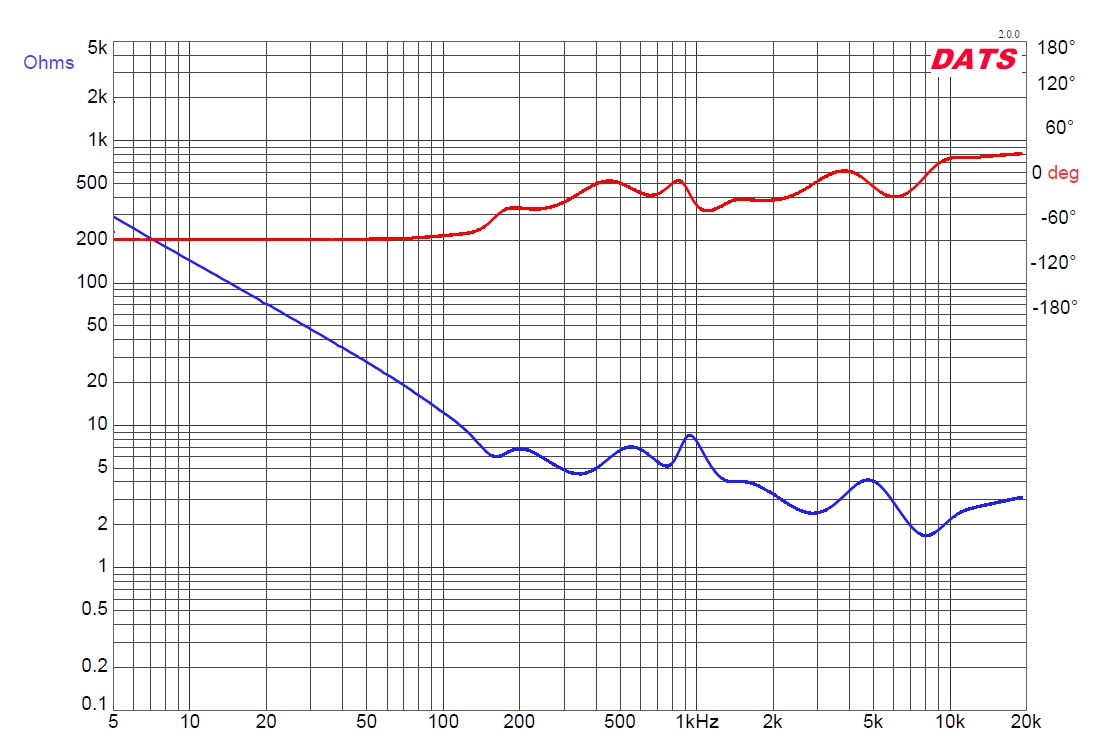

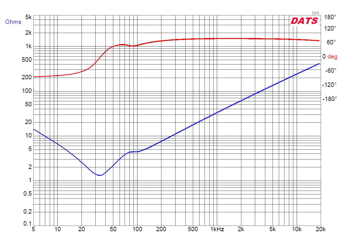

Hva er grunnen til at konstruktørene aksepterte så ville impedanskurver for Kappa 9? Det virker jo nesten som det er en feilkonstruksjon.

Armand kommer med en korrigering av mitt tidligere innlegg og mer konkret info. Viser seg at det skal gå med selv 0,8 Ohms last.@lydogakustikk Jeg har Kappa 9 og har sjeldent behov for å spille høyt. Har VA sikringer som går når den ikke klarer mer, eller vil den rett og slett konke om man kommer i skade å dra på for mye?
Så da skal i teorien 2stk P400 gjøre underverker ?Armand kommer med en korrigering av mitt tidligere innlegg og mer konkret info. Viser seg at det skal gå med selv 0,8 Ohms last.![]()

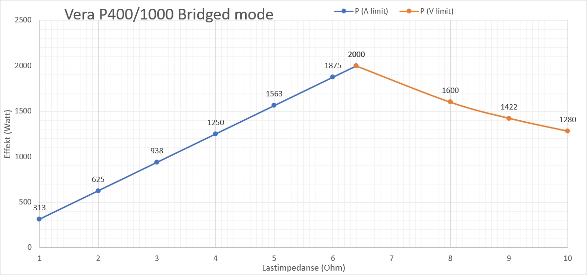

Her må jeg korrigere litt.Armand sin test med last på 1 Ohm tok knerten på modulen. Det var riktig nok med peakeffekt på over 1kW og i 2 timer, men dette går neppe over tid.

ICEPower 1200AS1 er oppgitt med: Minimum load impedance 2.7 Ω.
Ja, det går fint. Som vist i min test så sto den i leverte metallica på repeat i 1 Ohms last i to timer uten problemer.Så da skal i teorien 2stk P400 gjøre underverker ?
Her var det snakk om biamping og to forsterkere og det vesentlige spørsmålet blir da hvor høyt man kan spille med det. Kan virke som følsomheten til høyttalerne er 88 dB.Her må jeg legge til at det på høyttalere med så lav impedanse som 0,8 Ohm så er ikke verken P150 eller P400 en perfekt match siden begge gir seg ved 25A med strøm.
Er den ene av disse en videreutvikling, i forhold til hverandre, eller utviklet til forskjellige bruksområder?Ja, med bi-amping så vil to P150 kunne levere rundt 150W effekt i hele området fra 20Hz til 20kHz. Diskantområdet er aldri noe problem selv om impedansen er lav på grunn av den begrensede effekten som trengs der. Siden det er strømmen som begrenser ytelsen er P150 et bedre valg enn P400.

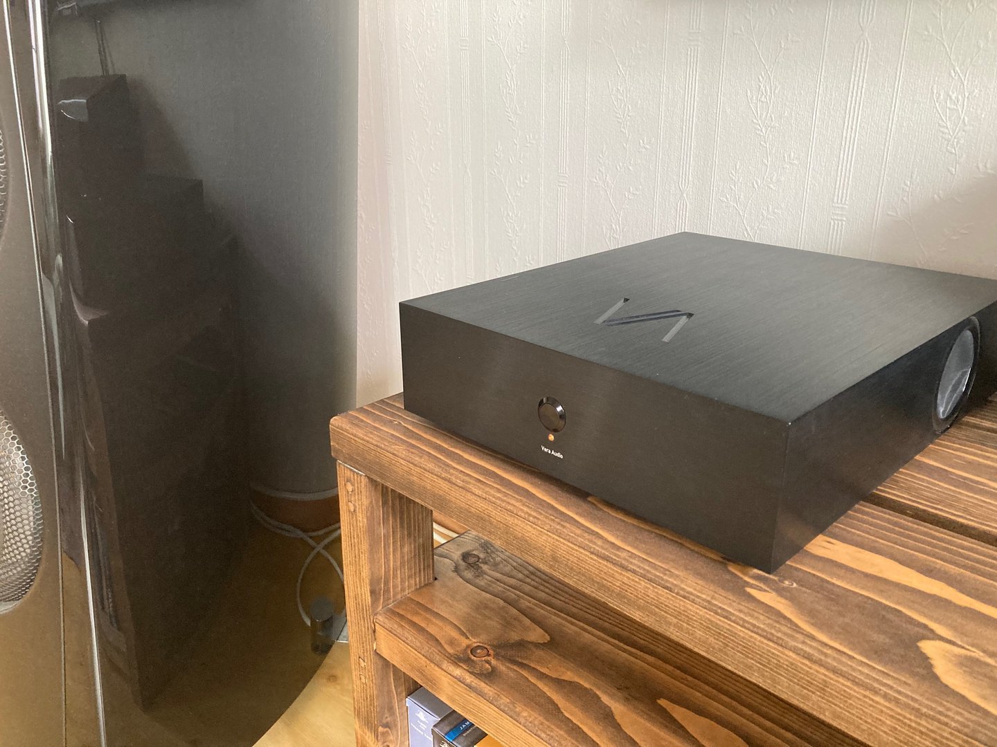

Jeg må ellers si at selve bygget er meget pent og for seg gjort, og den gir meg eierglede. Har tidligere sett den bare på blide der blir jeg lurt. Denne tar seg godt ut i mine øyne, og er ikke bare en svart firkantet boks. Vis vedlegget 809965

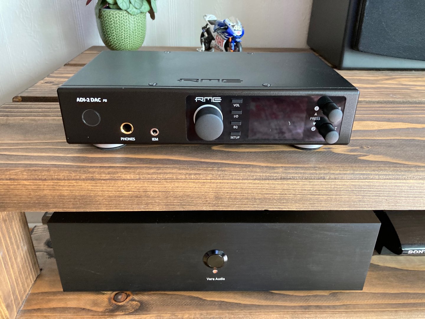

Nå er det bare å vente på at posten skal levere en RME ADI-2, så får vi se om det også kan løse ut mer potensiale.
Kortreist og god forsterker som gjør det jeg ønsker av et effekttrinn. Ta kontroll over høyttalerne og få dem til å yte godt. (jeg har ikke tid til å finne match)

Ja dette blir litt spennende å høre mer omDette dukket opp hos meg i dag. Vis vedlegget 810905
Så gjenstår det å se om RME og Vera blir et bra par. Tanken er at RME skal erstatte en Hegel HD20, og at den skal få gjøre jobben som pre. Det var mye setup å sette seg inn i på RME, så vi får se når det kommer noe inntrykk om på om dette er en god løsning.
