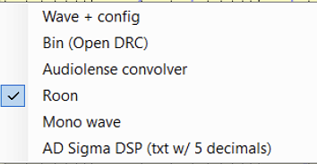

    Du kan og lage filter i Audiolense som kan brukes i shd... Men de må begrenses til 8192 taps..
    Audiolense klarer ikke å dekke mine behov, miniDSP er nærmere... Bruk av PC til avspilling og mye forsinkelse, utelukker flere enn AL her. Da hjelper det ikke å krangle om antall taps i feil tråd.

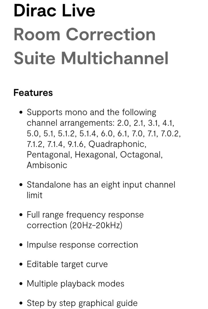

    MiniDSP av nyere generasjoner støtter jo Dirac med en lisens standalone. Støtter miniDSP også Audiolense nå ved en lisens standalone? Det er jo kanskje derfor Dirac snakkes om her i denne tråden også, som er ganske naturlig.

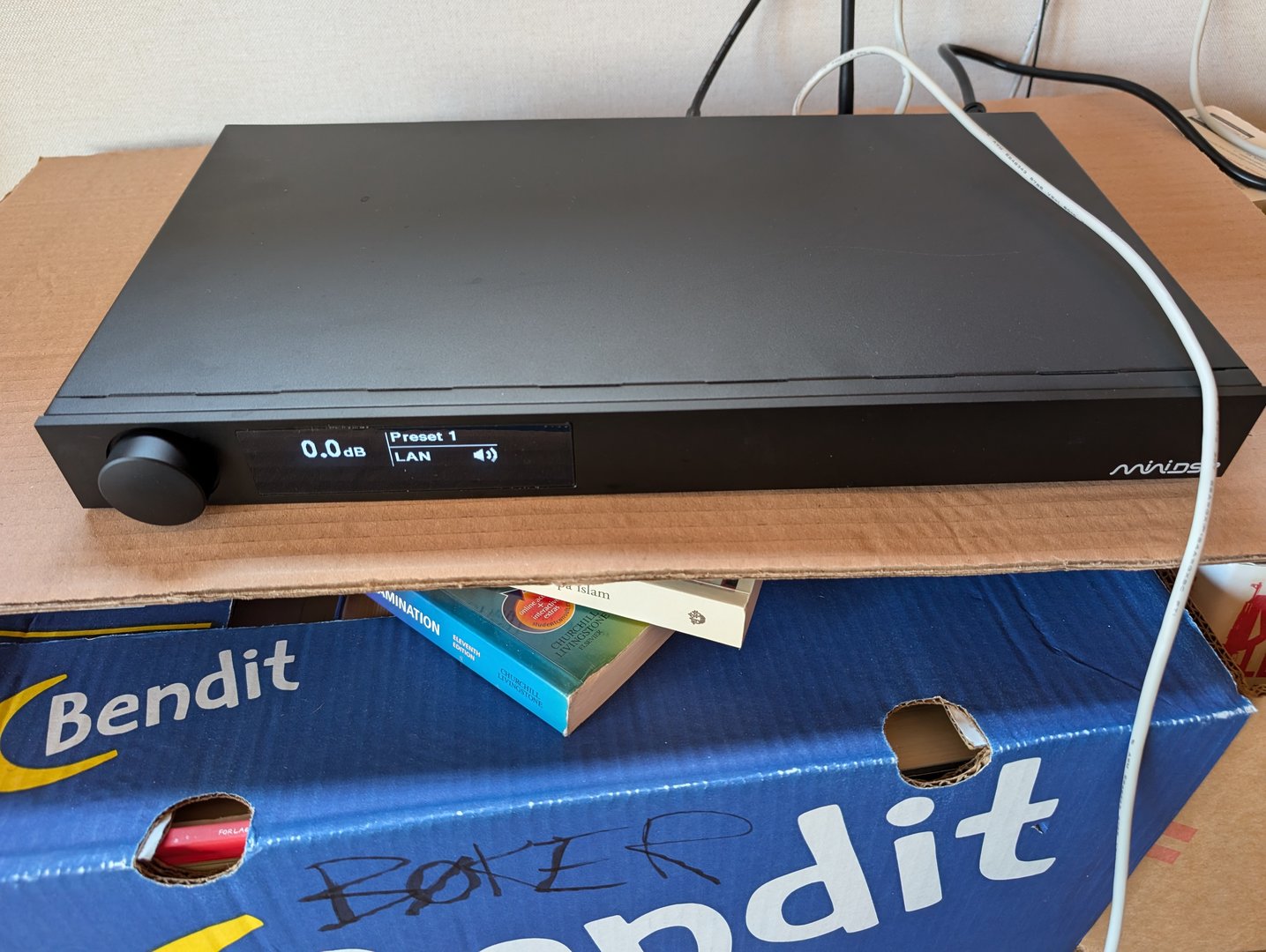

    Da har jeg gått til anskaffelse av litt automagi fra MiniDSP, en SHD er kommet i hus. Blir moro å se hva Dirac leverer i forhold til konvulsjonsfilter generert i Audiolense, kjørt i Roon.
    Her er boksen i all sin prakt, stablet på vår midlertidige bokhylle i stua.
    Vis vedlegget 1051777
    Den der har jeg veldig troa på :D.
