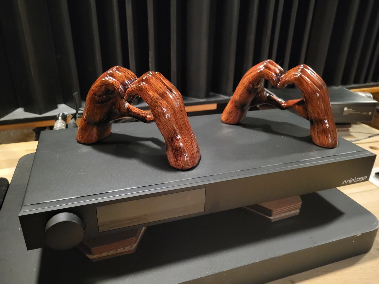

    Iøvrigt så har miniDSP Flex HTX et længere kabinet som ikke er dæmpet. Det var ikke et problem med miniDSP Flex Digital og Ballanceret, fordi kabinet er mindre.
    Billedet viser en afprøvning på at dæmpe kabinet, men ikke nok.
    Sevald
    27.02.2005
    12.078
    33.461
    Aksdal, Rogaland
    Jeg hadde ingen problem med min Minidsp SHD pre, men dette var faktisk et problem på naim boksene mine. Høres helt merkelig ut, men hvis en pauser musikken, så kunne en høre chassiset ringe med et et par sekunder. Måtte google om det var noen andre som hadde samme problem. Det var det i følge naim forum. Fikset det lett med et par biter med sort skumgummi mellom chassis og rack. Ikke noe mer hokus pokus enn andre ting i rommet som kan vibrere med en gitt frekvens.
