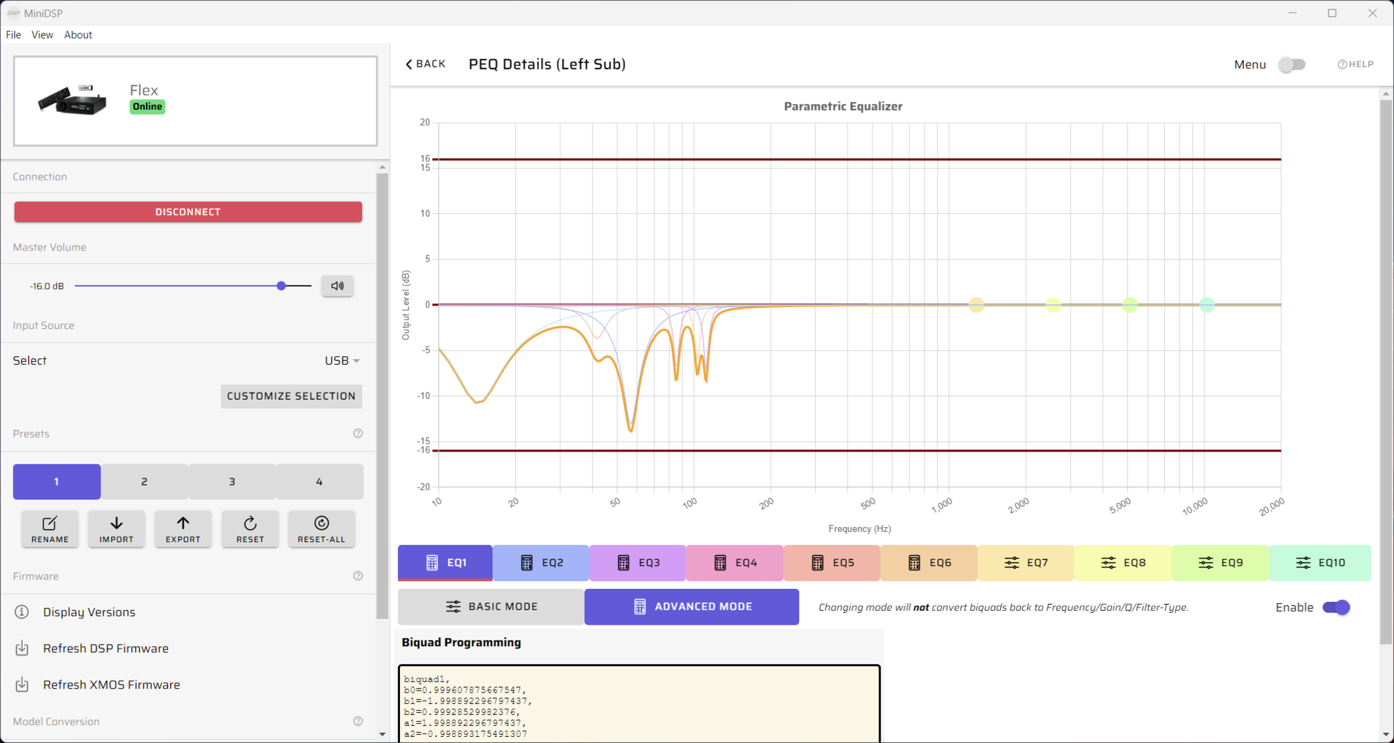

    Noen som har brukt MSO i kombinasjon med Minidsp Flex?
    Lekte litt med denne for en tid tilbake, men helte mer mot Rew og EQ verktøyet der.
    Har kjørt Baseline målinger i Rew og satt opp MSO etter oppskrift fra Minidsp.
    Ting ser lovende ut og optimismen er stor.
    Meeen, etter å lastet over resutlatet til Minidsp via Biquad og kjører test måling i Rew henger ingen ting på greip.
    Dobbeltsjekket gains og delays de stemmer med Mso rapporten.
    Ser MSO har 2 valg når det gjelder export til Minidsp.:
    BEQ Minidsp Biquad textfile og Minidsp Biquad text file.
    Noen som vet hva som er riktig og er det noe forskjell på de?
    Jeg brukte den siste, da det var det som var beskrivelsen på Minidsp.
    Ja. Jeg skrev litt om det for noen dager siden: https://www.hifisentralen.no/forumet/threads/vennetråd-for-minidsp.106027/post-3929322
    MSO opererer med to filterkategorier som du sikkert har merket. Du har shared som er globale filtre for alle suber (bra for store justeringer med tanke på headroom, så du vil ha noen av dem). Deretter har du per sub filtre som er EQ for den enkelte sub (bra for mindre justeringer som først og fremst søker å utjevne respons på tvers av flere lokasjoner, ikke MLP)
    Shared filtre er ment å gå i input-PEQ på MiniDSPen. Per-sub filterne skal i output PEQ for den enkelte sub. MiniDSP biquad text file eksporterer kun per-sub filtre for den enkelte sub i sub-export filen. Altså vil de store justeringene som gjøres i shared filterne (som du sikkert har noen av) ikke bli lagt inn når du laster inn biquad filen på output PEQ for sub med dertil merkelig resultat om du ikke også legger inn input PEQ filterne fra shared.
    BEQ minidsp biquad eksporten er nyttig om du ønsker at MSO skal eksportere et komplett filtersett som inkluderer shared filterne i per sub filterne (dvs at de dupliseres på tvers av alle suber) slik at du får en eksportfil tiltenkt å gå i output PEQ for den enkelte sub som inneholder alle filterne du har kalkulert relevant for den suben. Det vil også si at du ikke kan ha flere enn 10 PEQ-filtre totalt i shared og per-sub siden alle filterne da skal i output PEQen for den enkelte sub.
    BEQ eksporten er den du nesten alltid vil ha når det kommer til subkalibrering med MSO. Du har ikke lyst til å ha noen filtre i input med mindre du absolutt trenger mer enn 10 PEQ (da har du gjort noe alvorlig feil. 5-8 totalt per sub bør holde i massevis. Et godt utgangspunkt er 4 PEQ RBJ filtre i shared og 2 PEQ RBJ filtre per sub. Da unngår du overkorrigering men får løst så godt som alle store problemer uten unødvendig tap av headroom.
    Årsaken til at du bør unngå å putte ting i input PEQ er at du da kan reservere denne til å implementere klangbalansejusteringer/targetkurve etter personlig smak senere. Det er praktisk å justere dette i input PEQ på MiniDSP fordi denne da påvirker høyttaler og suber sammen. Subene vil være justert flatt via output PEQ og du kan lett leke deg med en Low Shelf for bass i input PEQ eller implementere en tilt eller lignende.
    Dette er ikke lurt. En del av infoen er hverken best practice eller riktig. Et godt eksempel er MSO guiden, men også gjennomgående bruk av 24 db/oktav BW LPF/HPF crossover filtre med dertil tilhørende 3 db peak ved crossover for subintegrering i stedet for den normale best practice Linkwitz-Riley 24 db/oktav som summerer i 0 som som man nesten alltid benytter som en god start ellers i AV-verdenen.
    Benytt kun MiniDSP dokumentasjonen til å gi deg en pekepinn på veien videre - den er gjennomgående ubrukelig som en guide som kan følges fra A til Å om du ønsker å oppnå et godt resultat.
    Tusen takk for opplysende svar Marsboer.
    Her var det gode innspill som skal undersøkes nærmere.
    Satt og switched mellom 2 Minidsp beskrivelser og 1 video på YT, når jeg satt med dette i går.
    Har skjønt det er mye ymse kompetanse på "walktroughs".
    Slik som LW filter fanget jeg opp.
    Helt merkelig ikke dette med BEQ er nevnt noen sted, spesielt av Minidsp..... Da dette er vesentlig relevant når slik som Flex ikke har mulighet for filter på inngang.
    Skal kjøre en ny Config på baseline målingene med begrensinger på Peq filter Shared og indv imorgen å teste.
    Når det gjelder Gain Block og Delay block som evnt. ligger under Shared filters i tillegg til indiviuelt. Hvordan håndterer man disse i Flex?
    Individuelt er jo selvforklarende. Men Shared, skal dette legges da som tillegg på begge?
