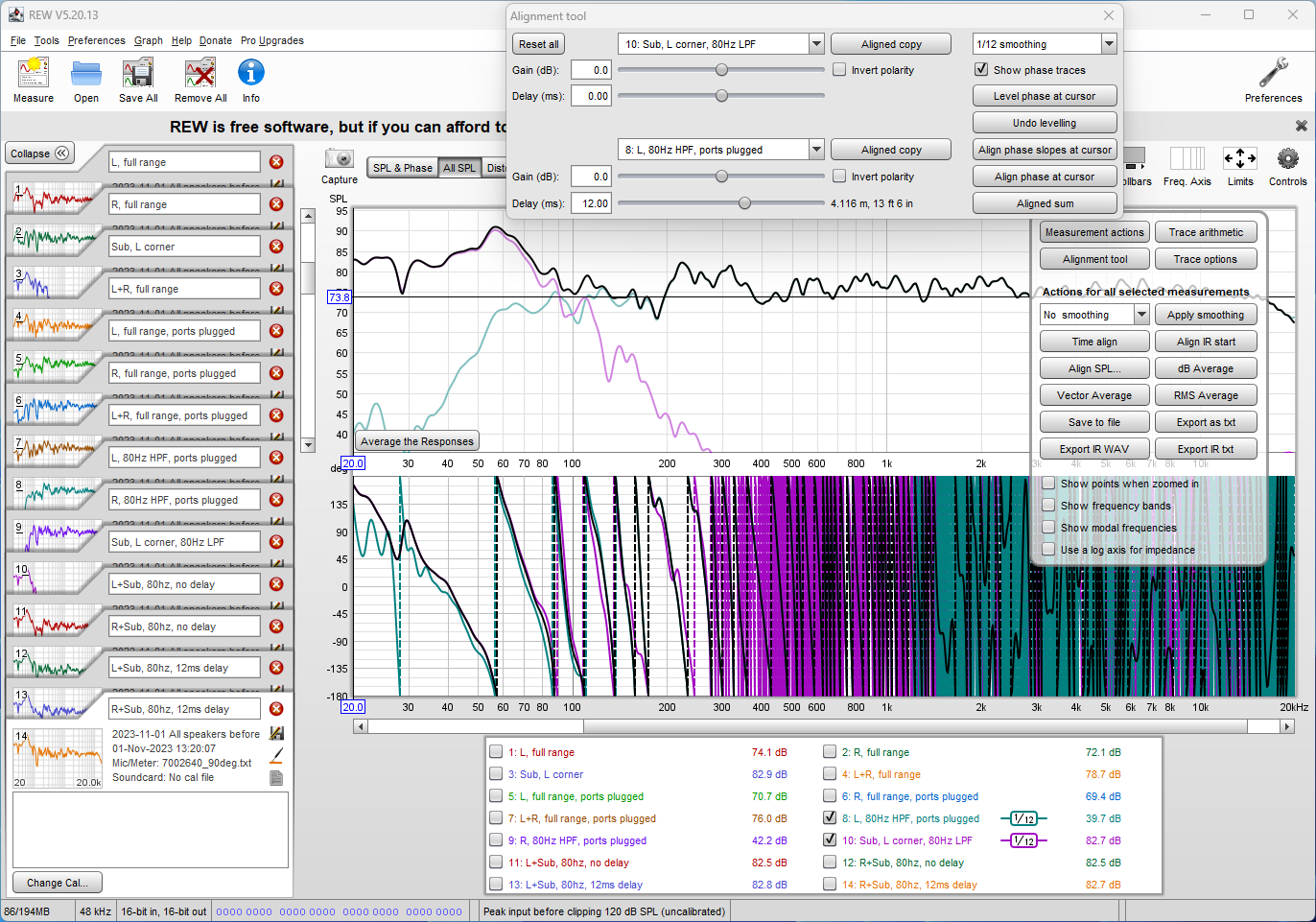

    2. Ta separate målinger av høyttalere og subwoofer. For ekstra bonuspoeng kan du flytte suben til alle aktuelle posisjoner slik at du har en måling i hver av dem som du kan bruke til å planlegge/se nytten av multisub via alignment toolet i REW senere.
    3. Lek deg med alignment tool i REW hvor du finner optimal delay og gain mellom f.eks L og subkanal.

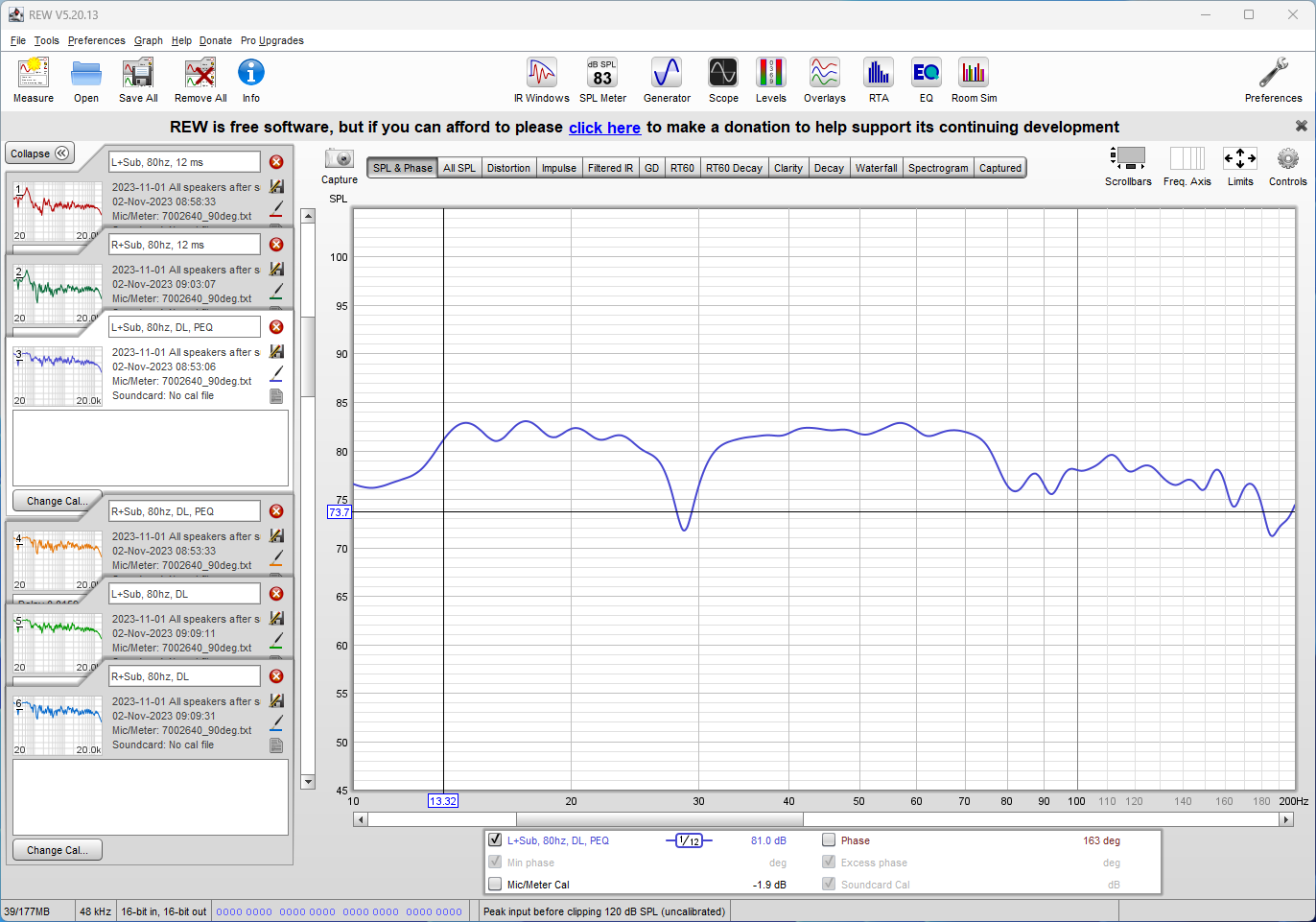

    Her viste imidlertid miniDSP Flex'en seg fra sin beste side igjen. PEQ er nemlig fremdeles en mulighet selv om DL er aktivert. Jeg la derfor på et PEQ filter som dro ned 13 Hz med 10 db og da fikk jeg dette:
    Perfekt! Foreløpig har miniDSP Flex gitt et meget godt inntrykk. Problemet nå er at det ikke finnes mange alternativer til denne når man først har gjort seg avhengig av DSP i kjeden.

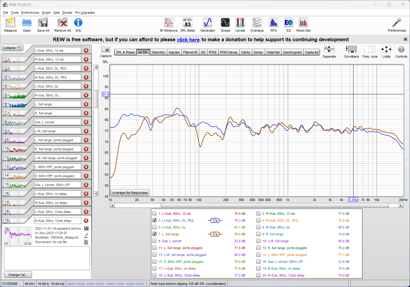

    Her er en ettpunktsmåling av høyrekanal (som målet var å fikse med en sub) med 1/6 glatting. Grønn er den originale responsen når den spilte alene med begge bassporter åpne, oransje er med sub, deling på 80 Hz, begge porter plugget og DL + PEQ. Alt over 500 Hz er ukorrigert og høyttalerens naturlige respons. Som vanlig sier ikke en ettpunktsmåling hele sannheten men det vet dere sikkert. Jeg har ikke gjort noe "finpuss" med vilje, selv om det kan komme noe etter å ha lyttet over de neste ukene. Jeg prøver å unngå å havne i den typiske fella jeg pleier å havne i når jeg får mange knotter å skru på hvor jeg fort ender opp med å perfeksjonere noe på kurven, pusse litt på DSP innstillingene eller bare ta én liten måling ekstra.
    Her er venstre kanal også for ordens skyld. Her fylte sub + DL opp et slankt område mellom 100 og 200 Hz noe som var veldig kjærkomment!
    Målingene før og etter ble ikke gjort i samme målesesjon, dvs at mikrofonen ikke stod på eksakt samme plass, så det er derfor kurvene ikke matcher 100% oppover selv om det ikke er gjort korreksjon der. Gadd ikke å måle på nytt for screenshot'ets del.

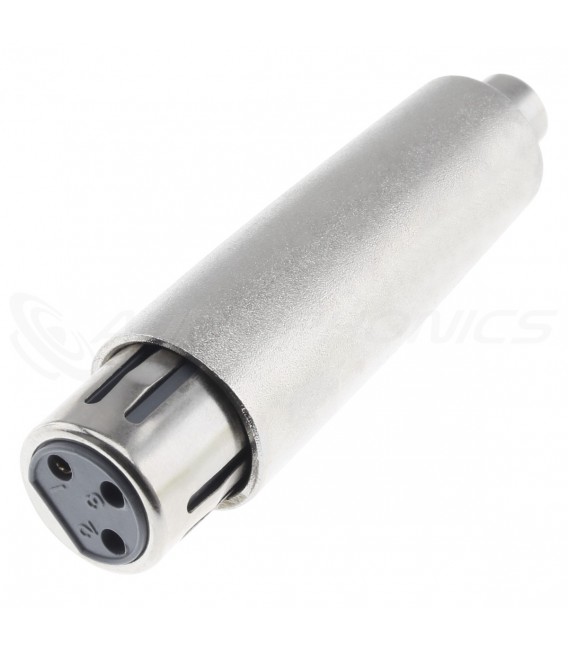

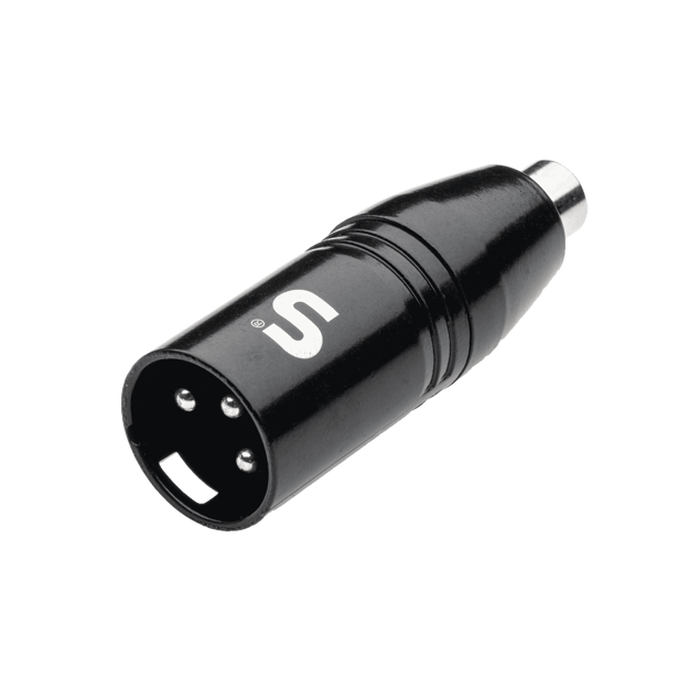

    Jeg har slike, men tenker på overgang fra utgang til en flex balansert til rca på en sub.
    Denne du viser til kan vel ikke brukes på flex?
    34.211
    34.414
    Sant det. Søndagsmorgenen tar innersvingen på meg.
    Meeen jeg hadde nok heller kjøpt Xlr hun til rca han med lang nok kabel i mellom.
