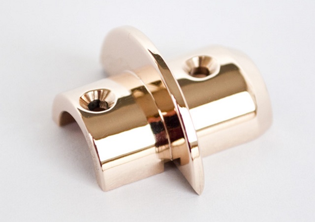

    Min forrige platespiller var VPI Classic 3 med alt av utstyr og med Lyra Kleos. Gjett hvem som spiller fletta av den andre nå?
    At denne lille dingsen skulle forårsake så mye i positiv retning hadde jeg ikke trodd på. Gunnar Brekke hadde rett.
    Vis vedlegget 324305
    Høres ut som et "must". Kjøpt på E-Bay?

    Knivlager for SME 3009.
    Se litt lengere opp i tråden!
    /Ruby:)
    Hva er dette for noe?

    Yupp!
    /Ruby:)
    Veldig enig i at dette er en utmerket oppgradering ift original plast ja.

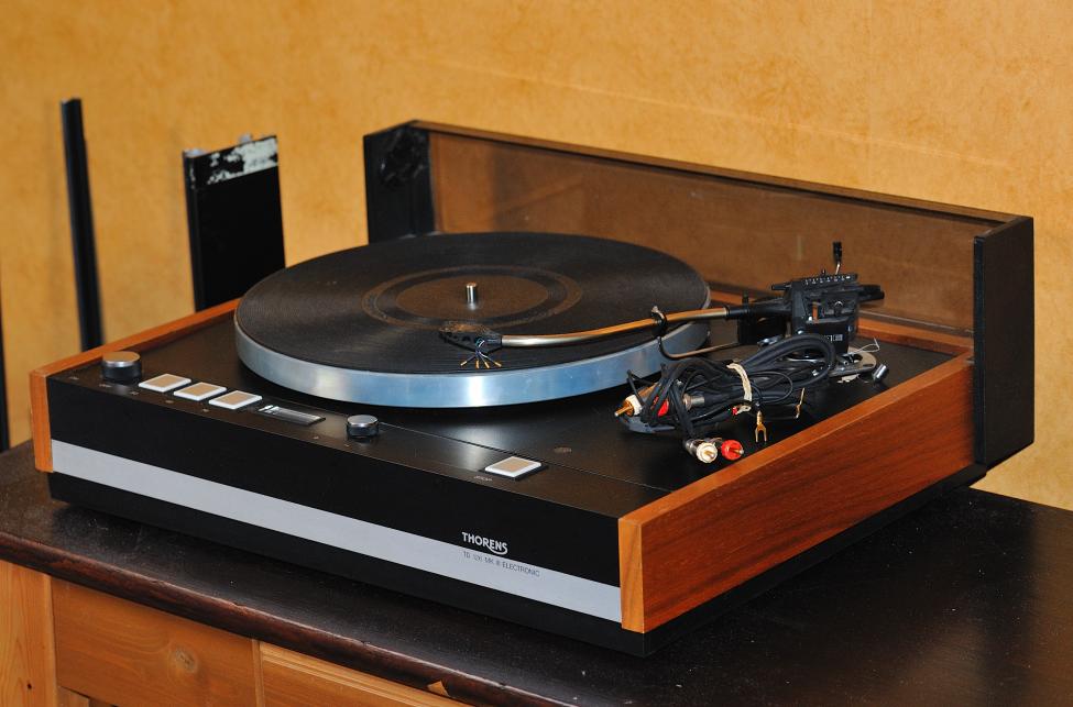

    Har også en slik stående.
    En Thorens TD 126 Mk III Electronic.

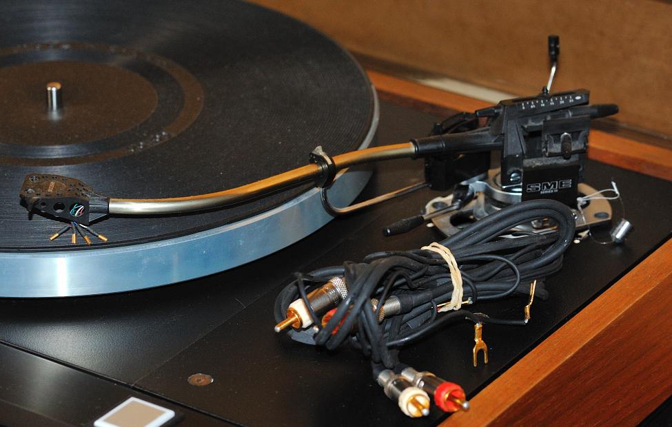

    Satt på en SME 3009 Series III da den ble kjøpt, og er kanskje en bedre arm å montere Shure V-15 VxMr i, da denne pickupen er ekstrem myk i opphenget?
    Vis vedlegget 324527
    Vis vedlegget 324528
    Satt på en SME 3009 Series III da den ble kjøpt, og er kanskje en bedre arm å montere Shure V-15 VmXR i, da denne pickupen er ekstrem myk i opphenget?
    /Ruby:)
    Glemmer ikke den gang da jeg hadde en Grado The Reference i den SMEIII saken :)
    Lurer på om ikke det var noe messing knivlager til den også å få .

    God kveld godtfolk.
    Har en brukt TD 320 med TP90/91-arm på hånden som en del av en innbyttepakke. Samt en Denon MC av en eller annen type, usikkert hvilken foreløpig. Spilleren skal være pen i tøyet.
    Hva vil riktig pris på en slik være nå? Og hva slags begrensninger ligger i armen når det gjelder pickuper? Har forresten ikke hørt om arm med betegnelsen TP91, men det er kanskje likevel noe som heter det?
    Er på leit etter en grei spiller som kan ta varmtklingende pickuper (AT-120?) og har både Dual og Thorens som opplagte kandidater.
    pekaill
    16.10.2011
    1.736
    1.189
    Averøy
    Er den i god stand så ville jeg ikke ha nølt med å betale 2-3000 kr for denne.
    Dette er etter min mening en god platespiller.
    Odd J
    29.07.2007
    4.250
    3.451
    Takk for det, pekaill:) Hva med armen? Dette er vel ikke originalarmen på disse, eller hva? Hva kan sies om denne her og hva slags pickuper matcher/matcher ikke?
    KJ
    10.10.2004
    11.762
    5.570
    Jeg mener å huske at TP91 er en variant av TP90, men med fast headshell.
