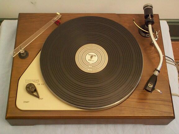

    Kan det bli cleanere og lekrere enn en slik TD 111.
    Ikke akkurat et egnet alternativ for de med stor samling av snurrefortrundt plater, men spiller man fortrinnsvis på 33 1/3 så....
    En slik står høyt på ønskelisten min ihvertfall:)
    Vis vedlegget 332516
    Dette låter garantert helt supert med en klassisk MM pickup. Jeg har en TD 160 super med SME og Grace F9. Spiller skjorta av alt jeg tidligere har hatt.
