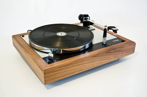

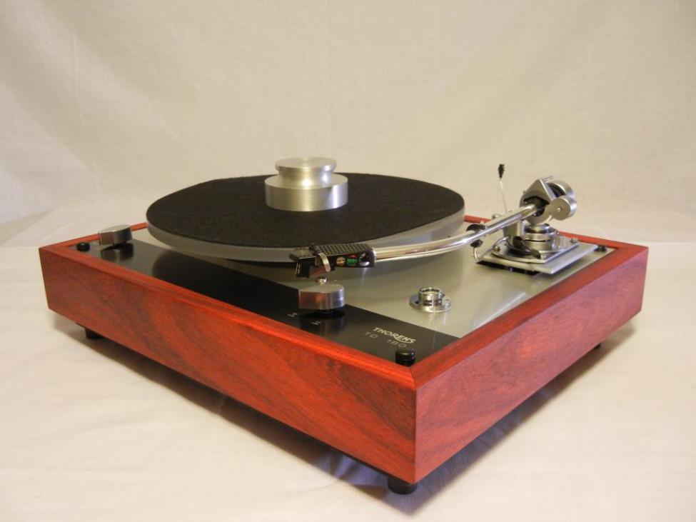

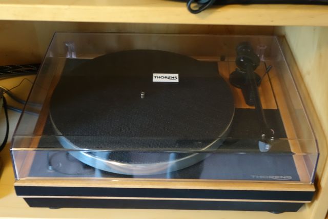

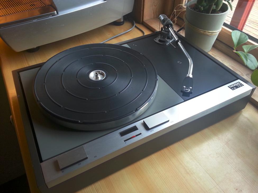

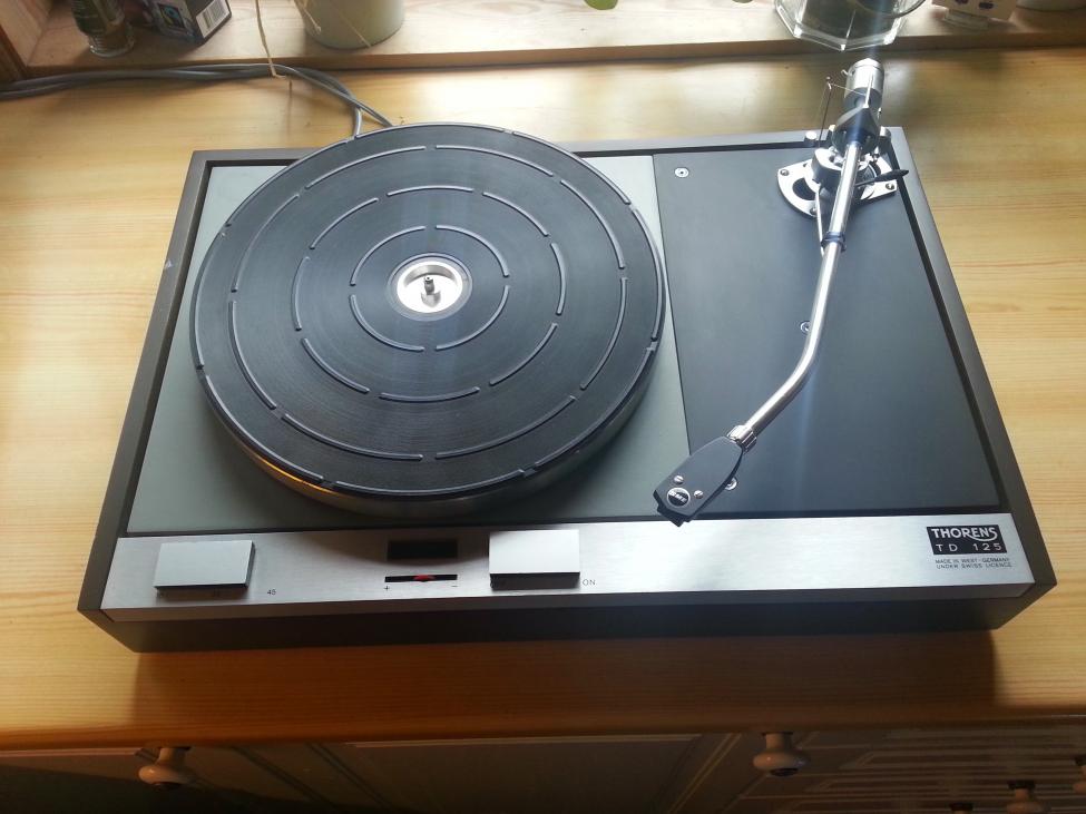

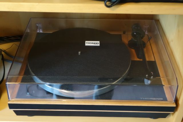

    Har googlet litt etter TD 124 i de siste dagen og kommer da over litt andre Thorens også. Har aldri sett på TD 150/160 som noe jeg kunne tenkt meg, men tror jeg har skiftet mening nå. Likte f.eks noe ala dette veldig godt.
    Vis vedlegget 323534
    Vis vedlegget 323535
    Vis vedlegget 323536
    160 super er MYE finere i virkeligheten enn på bilder. Og den spiller virkelig bra også. En får kjøpt ferdige kasser til disse på ebay i alle mulige farge og trekombinasjoner så en får skreddersydd et "personlig" uttrykk. Er det noen som vet hvor en kan få tak i rimelige uboret armplater (monteringsplate) til 160 super?

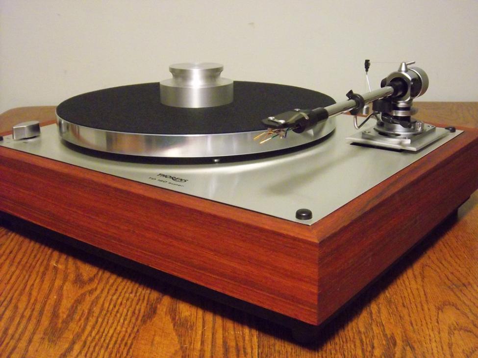

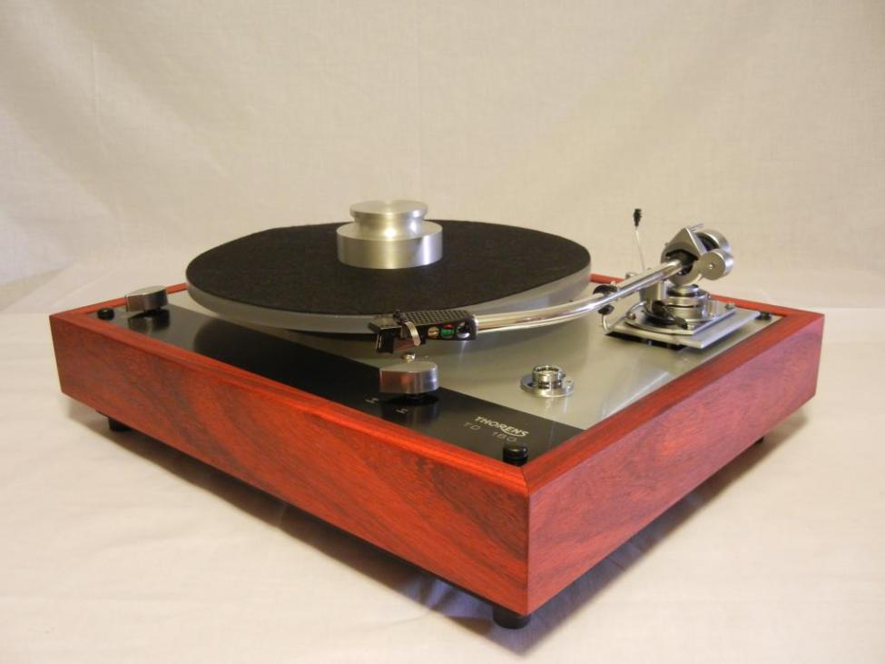

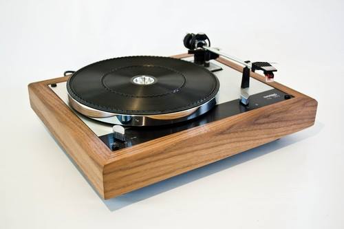

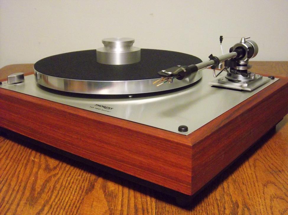

    150-ien ser jeg på som den mest 'mod-bare'
    Det er nok den spilleren som har størst potensiale for "modernisering". Jeg tok en runde i snickerboa med min TD 150. En spiller jeg kjøpte for 250,-.
    Bygde nytt plinth, ny topplate, nytt armbord, innvendig demping og ny bunnplate m/justerbare føtter. Opprinnelig var tanken å bruke en 9cc arm på spilleren, men kom over en ny 8,6cc arm og støvdeksel fra en Debut "huggespiller" for noen skarve hundrelapper, så det ble montert.
    Byggekost totalt (eks PU) ble ca. 1300,-. Det blir nok armbytte en gang, men egentlig spiller den bra slik den er:)
    Vis vedlegget 323718
    Vis vedlegget 323719
    Som sagt; noen av de ombygde 150-iene ser helt fantastiske ut! For en vakker perle! :)

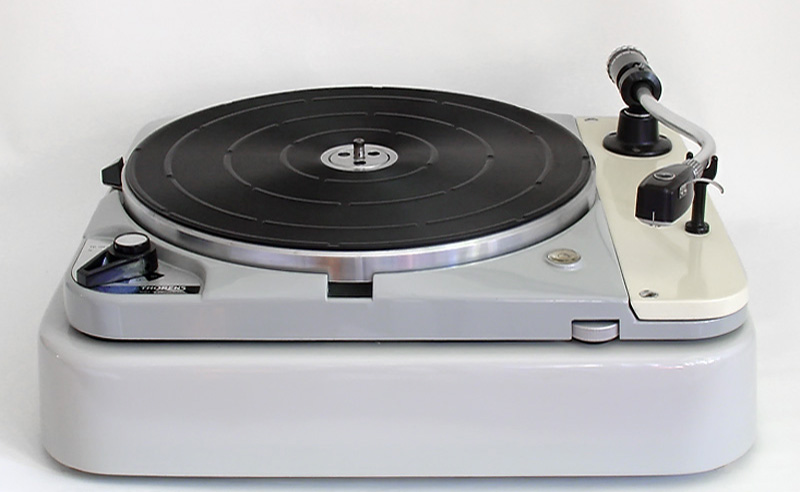

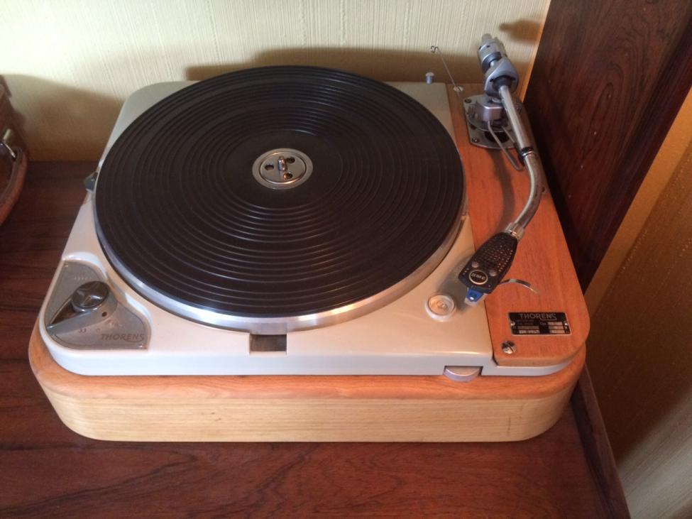

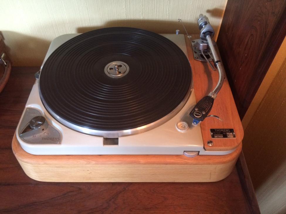

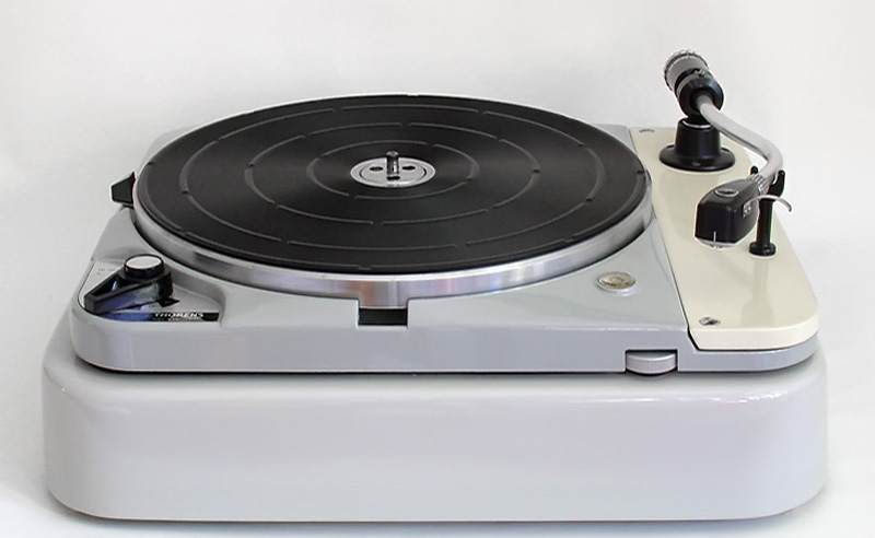

    Noen som har sett denne før? Skal være original plinth på en MK1, men jeg klarer ikke finne noe som ligner på denne når jeg googler.

    Fant dette da jeg lette etter bildet for original plint: (Thorens TD 124)
    If you want to use moving coil cartridges with your Thorens please keep in mind that there are two kind of platters available for the TD 124 – the standard platter is made of cast iron (4.5 kg) while a lighter platter made of zinc alloy (3.0 kg) was offered when the highly magnetic iron platter caused problems with moving coil cartridges like the SPU. Thorens even published a leaflet covering this issue in the Sixties.
    Vis vedlegget 323906
    Jeg fant akkurat et bilde som kan tyde på at det faktisk er en original plint:
    Thorens TD 124 / TD124 Mk2 and TD-224 Legendary Vintage Turntables
    Vis vedlegget 323907
    Den er jo malt/lakket og det er en MKII (grå).
    Sorry, trodde du bare var ute etter selv formen på plinten, og om det _kunne_ være en original som sådann ... Litt sent på kvelden for meg tror jeg ... :)
    Dette ser som sagt veldig flott ut! Kan man i prinsippet bruke 'alt' som er av armer? Hva betyr forøvrig 9cc / 8,6cc i denne forbindelsen?
    ptb
    27.11.2008
    16.194
    21.254
    Ja, teoretisk sett kan man bruke alt av armer, men på avfjærede spillere bør man unngå å bruke de aller tyngste arm-konstruksjonene, da vekten påvirker fjæropphenget. Hullet i armbordet (dvs. avstand spindel til senter armbase) må tilpasses armlengden på den arm man velger.
    9cc og 8,6cc refererer til mod.betegnelse på to av Pro-Ject`s carbonarmer.

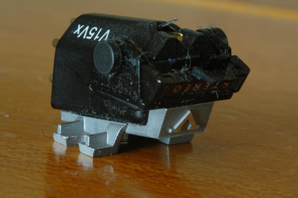

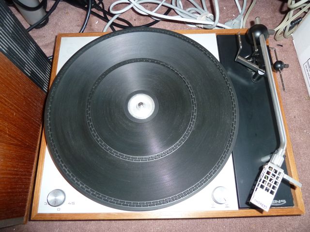

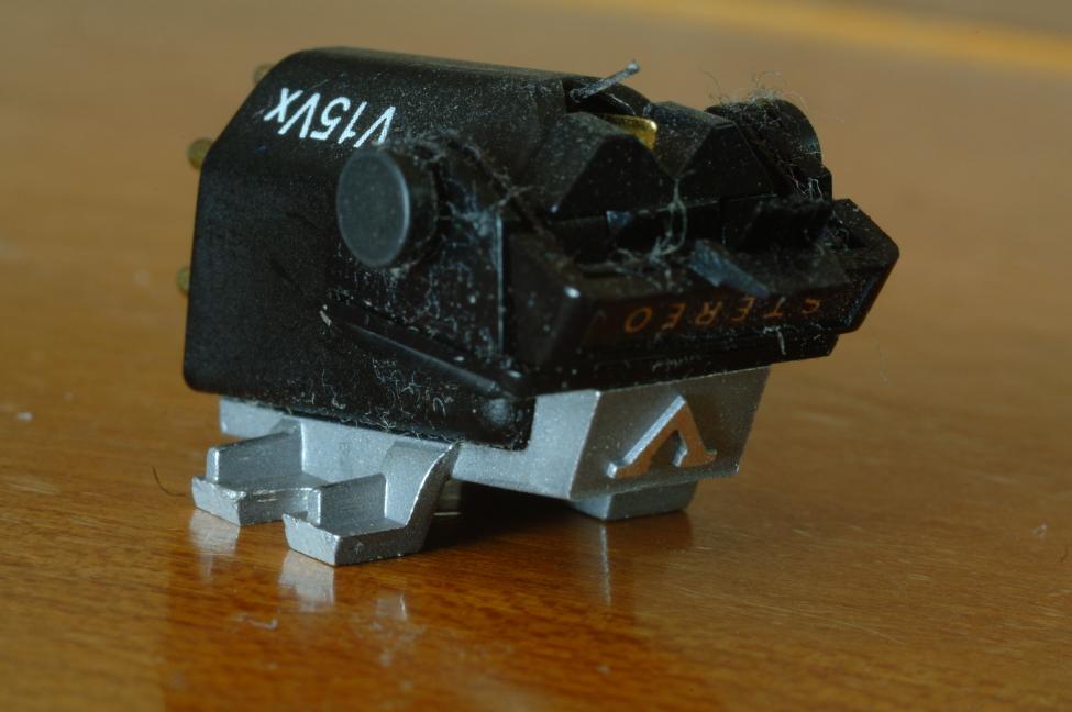

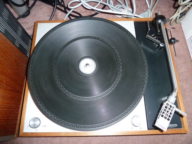

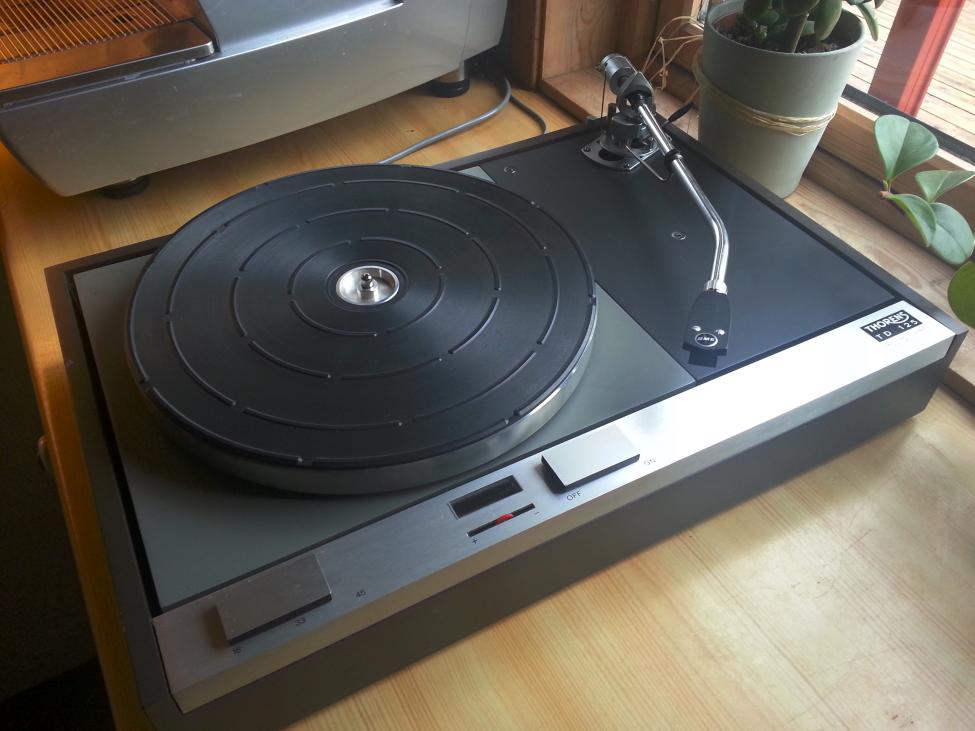

    Hei alle Thorens venner. Har en Thorens TD-125LB, med SME 3012. Drivverket fungerer utmerket, men armen trenger ny gummiforing til sideloddet, da det henger. Hva burde gjøres med denne?
    Har lyst til å bytte plinth, men det er kanskje å banne i kjerka.

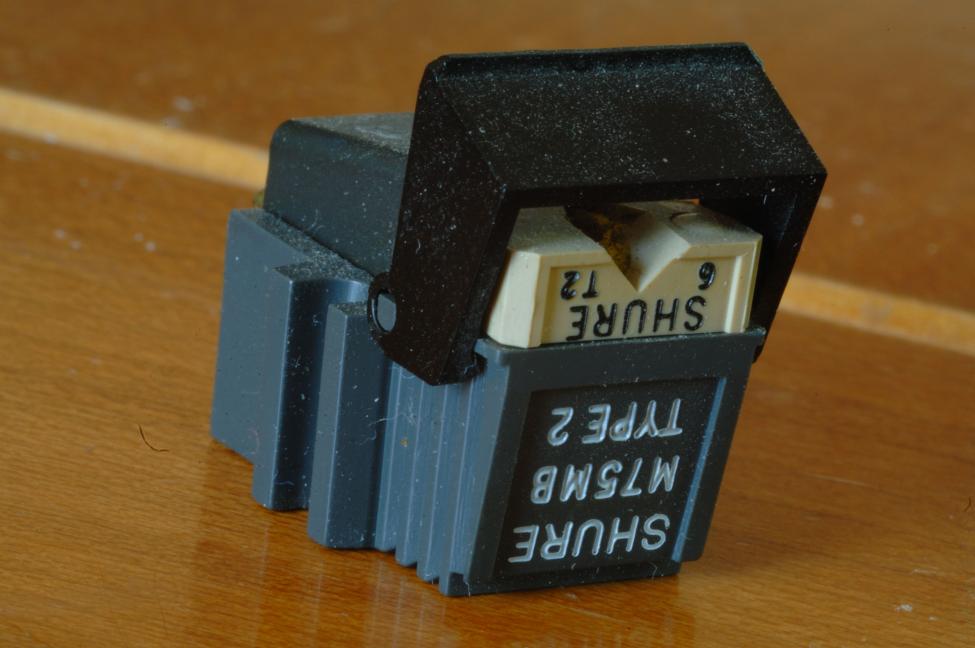

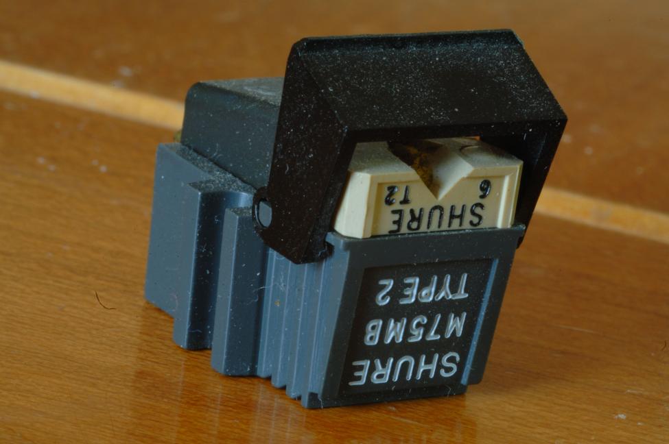

    Pickup som fulgte med, var denne.
    Har også en Shure V-15VxMr, med ny Jico nål.
    Vet ikke tilstanden til M75, og heller ikke om den har originalstift.
    Hva burde jeg gjøre med denne? Beholde den original, eller modifisere den for best mulig lyd. Har også en ny Benz Ruby III liggende.
    Ville kanskje gi best lyd, men det hadde vært artig men en platespiller, hvor alt var fra 70 tallet.
    /Ruby:)

    Et riktig smykke av en platespiller! Jeg ville ha vært forsiktig med modifiseringer som ikke kan fjernes lett. Modifiseringer reduserer verdien på spilleren, og ødelegger originaliteten. Ny plinth kan være lurt. Du finner en del informasjon på nettet om å bytte ut fjærene i opphenget med slike "mushrooms" for TD-124.
    Se bunnen av denne teksten: Schopper AG - Thorens TD 125 MK II
    Den beste Shure M75 stiften som passer er M75 ED T2. Dette er en elliptisk stift som av og til kan finnes på bruktmarkedet.
    Jeg ville vurdert Ortofon SPU for denne armen, men da behøver du tyngre motvekt.

    @Rubyred : TD 125 LB er jo en flott spiller da. Ville ikke gjort noe som ikke kan reverseres , men det betyr at du godt kan bytte Plinth , platematte og slike ting.
    Armen er perfekt til den spilleren , så den ville jeg beholdt...................
    Vis vedlegget 324116
    Vis vedlegget 324117
    Vis vedlegget 324118
    Vis vedlegget 324119
    /Ruby:)
    Det var en flott gammel Thorens må jeg si , artig holde ting originalt så godt man klarer alt annet er uber Harry .
    /Ruby:)

    Høres lovende ut.
    Kan dessverre ikke svare på hva nålfanen er laget av "Zerostat". Vet bare at det er en Jico SAS stift for Shure V-15VxMR. Vil kanskje tro det er det aluminum fane.
    /Ruby:)
