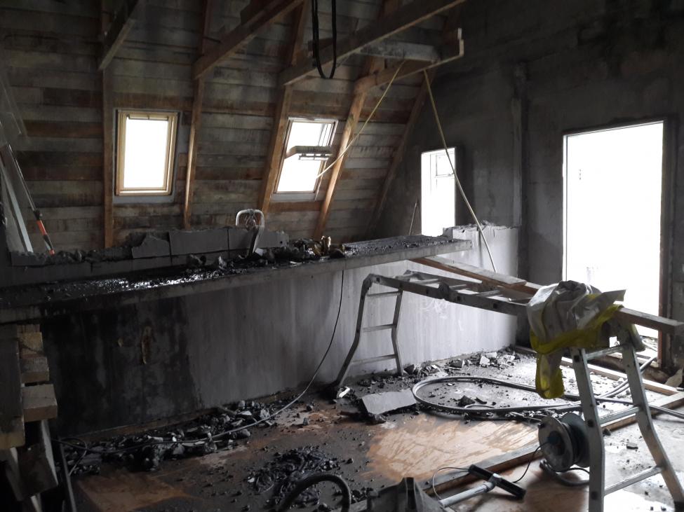

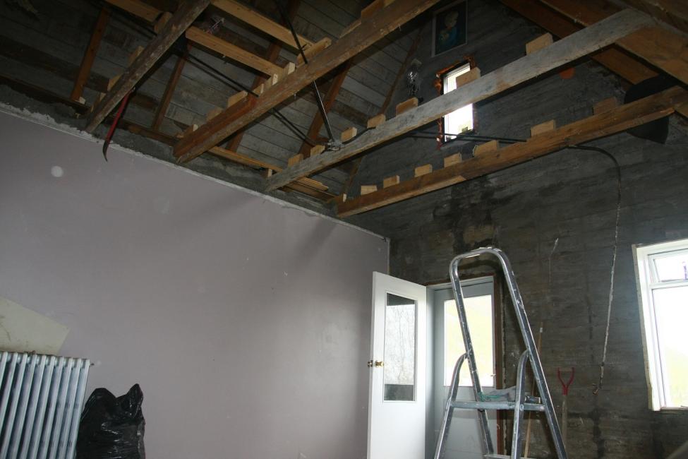

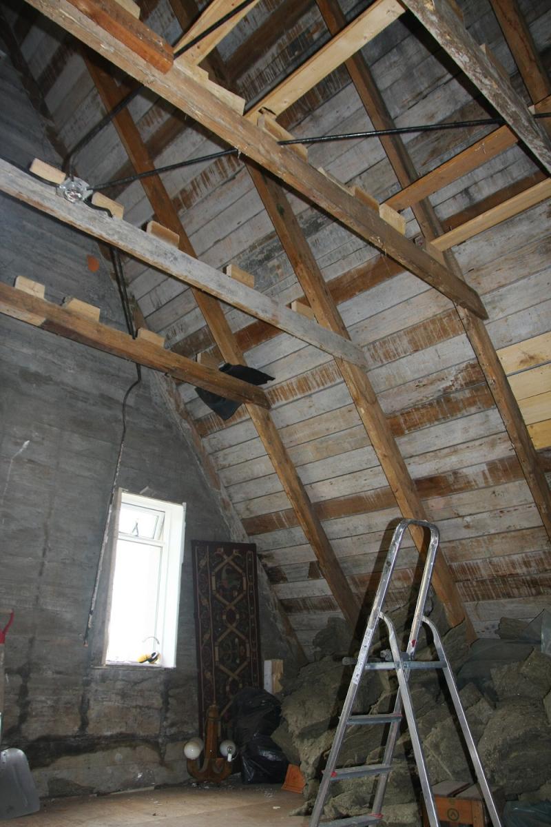

    Når veggen er tatt, og alle vegger isolert blir gulvflaten rundt 7,5 x 4,1 minus eventuelle knevegger som i utgangspunktet skal bli bassfeller
    Høyden opp til undergurten (bjelkelaget mellom sperrer) er 2,6 og ca 7 opp til mønet
    Takvinkel 55 grader

    4 svære tilhengere med torv, asbest og trevirke. Badekaret ser dertil ut...

    I en situasjon som denne kan det vare av verdi og skrå himlingen, dvs. om man bygger himling.
    I utgangspunket står Johoo fri til å gjøre hvad han vil med de dragerne på 2.60.
    La si at man la himlingen på 2.60 plus over anlegg og skrår den oppover mot andre siden.
    Dette såklart med utgangspunkt i anlegg på kortvegg.
    Da fikk man et rom uten parelelle flater i den ene retningen.

    Veggen dæljet ned og to 300x90 limtresdragere på plass i 310 som skal bære hanebjelkene. Gamle hanebjelker som ses på bildet fjernes samtidig som de nye plasseres over drager.
    Det vil gi en effektiv himlingshöyde på ca 300-305 når gulvet er avrettet og nedlekting og gips er på plass.
    Klapper meg selv på skulderen og sier flink Johoo
    Ikke kjedelig utsikt fra bula:
    57.672
    111.688
    Du har all grunn til litt selvros nå - dette er godt jobbet! Det rommet kommer til å bli så bæltrivelig at din hulde viv (hils forresten) blir nødt til å gå på med brekkjern for å få deg ned derfra :D
