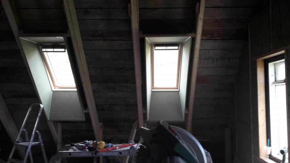

    Dagens pusl: Nye hanebjelker satt opp og limtresdragere tilpasset.
    Skummel og sen jobb da det var mye spenn i de gamle, og sperrer måtte jekkes opp mens en og en ble skiftet ut

    Var ikke fuktsperre, men asbestplater med relativt tette sammenföyninger. Isolert med torv, og tomme tykke forskalingsbord som undertak som luftet godt. Fordelen med torva er at den tørker relativt fort, så det var null råte i huset etter 70 år
    Nå gjør jeg det tidsriktig og har benyttet hypermoderne og svinedyr diffusjonsåpen takduk som funker som undertak og vindsperre for å sikre god lufting av isolasjonen. 20cm isolasjon under skråtak og 10 mot murvegg som i tillegg har 5 på utsiden. Himling får 25 eller 35 (har ikke bestemt meg..) og alle yttervegger kles med fuktsperre på innsiden
    Sperrer er spinkle annenhver 150x50 og 150x90, men de forsterkes med 50mm lekter og 12mm kryssfiner på begge sider. Blir som bukkekødden og jeg slipper å bekymre meg for å få taket i hue
    Limtresdragere forankres i murvegg med 12mm bolter gjennom 70x70x6 vinkeljern så da trenger jeg heller ikke bekymre meg over at gavelen blåser inn.

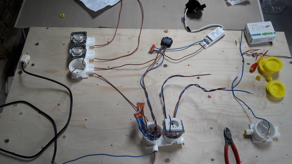

    Testkobling av brytere, dimmere og downlights.
    Her skal vi pokker meg ikke ødsle med pæng til elektrikeren tross jeg er noen mil unna komfortsonen.
    Men lys ble det og dimming også!

    Forresten, noen som har innvendinger mot å koble 230v led med Trailing Edge dimming på samme kurs som hifi?
    Var nærmest støyfritt ved testkobling og anlegget er generelt støyfritt

    Har bare et tips :)
    Bruk helst egnet spotkabel til spotter, ikke PN.
    Men kan vere islendingene har litt andre retningslinjer.. hesjestreng isolert med teip vil også fungere..en stund.. :)
    Er det halogen du monterer siden du har trafoer?
    Er selv ikke nevrotisk på hva som er på samme kurs. Støyer dimmer så er det no dritt, kjøp ny!
    JoHoo
    20.02.2013
    4.243
    4.167
    Nei LED. Vout 33-45V står det på "driveren". 230V inn. En driver pr spot så det kan sammenkobles og kjøres av samme dimmer
    Er egen kabel mellom driver og LED men kjører PN til driver
    Blir tre soner. Tøft som fy
    Takk for oppmuntring. Har lagt et ekstra trekkrør til anlegget som kan enkelt forlenges til sikringsskap hvis hifinevrosene tar overhånd og jeg må ha egen kurs
    Pr nå har rommet egen treg 13A som Crown liker så godt. 2.5mm2 kabling

    Ville benyttet 1,5mm2 spotkabel fra dimmer og opp til driver. Og rundt hele sløyfen.
    Årsak: der spot monteres er det gjerne i brennbart materiale (takplatene). PN har kun ett lag isolasjon og skal helst ikke ligge direkte mot takplate.
    Spotkabel kan ligge mot takplate uten at det gjør noe.
    Bruk spotkasser. Dersom ikke spotkasser ha godt rom for spot, UTEN isolasjon!
    LED spotene er kalde i forhold til halogen, men utvikler noe varme likevel. Gi de litt luft rundt seg så de får kjøling.

    Jeg legger PN i trekkrør mellom LEDer og har snekra spotkasser av gips innenfor dampsperre/isolasjon så tror ikke noe tar fyr. Er jo kun 8w spotter, så heitt blir det ikke. Er også en flott design med gode kjøleribber i bakkant.
    Oks: du som har peiling, hvor plasseres normalt dimmeren? Jeg tenkte å ha den ved første spot i serien.

    Går sikkert helt fint, men du veit min anbefaling er spotkabel ;)
    Er det den sorte dingsen som er dimmer unit?
    Den styres trådløst?

    Nei styres med trykkbryter. Holde inbe for dimming. Kontant trykk for av/på. Funker fett

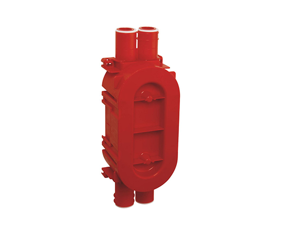

    For slippe svart dings slengende i spotboks hadde jeg gjerne montert en dobbel boks nært tak der alle dimmer unit kunne lagt.
    Satt hvitt blindlokk over. Blir ikke mye synlig da.
    Dette var bare et innspill til utførelse :)
