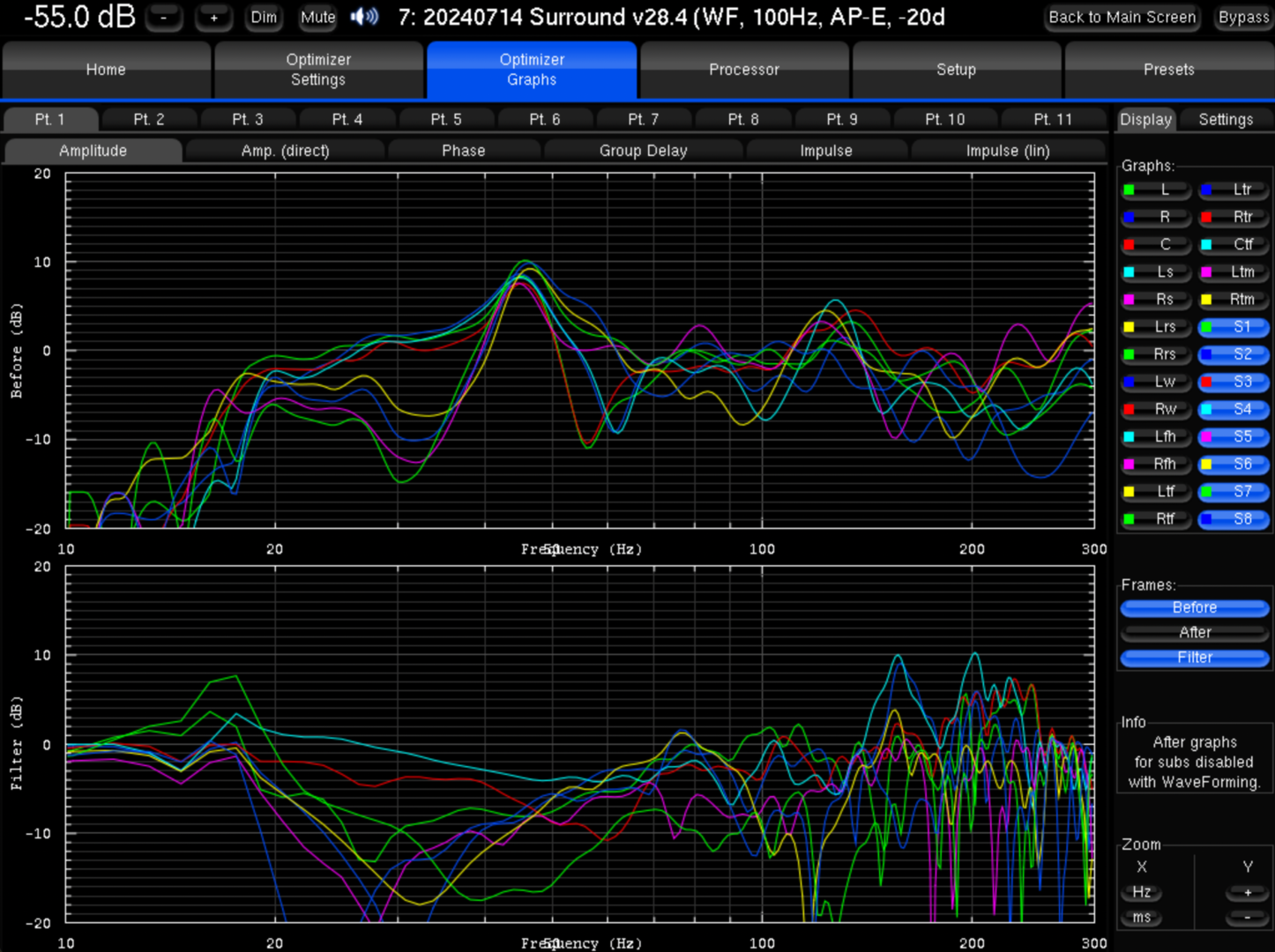

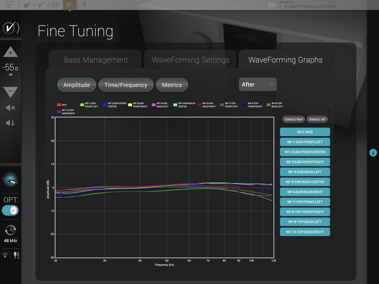

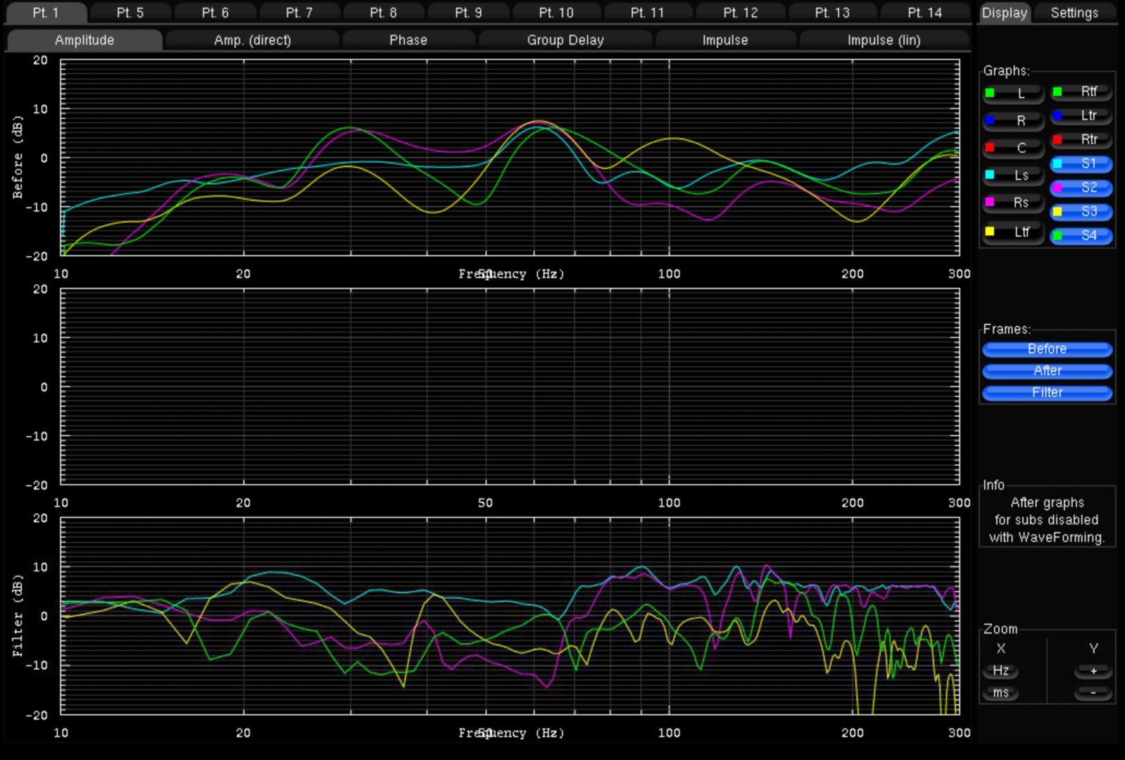

    Min siste revisjon.
    TGB
    10.08.2013
    3.482
    2.413
    Asker
    Jeg deler ved 100 Hz. Jeg har også en preset på 200 Hz. Subbene hånterer 106 og 135 Hz dippene bedre, men da dukker det opp en på 235 hz.
    Det går jo å prøve en mellomting, 125Hz eller 150Hz. Her er det delte meninger, men jeg tror ikke det er lurt å dele altfor dramatisk høyt.

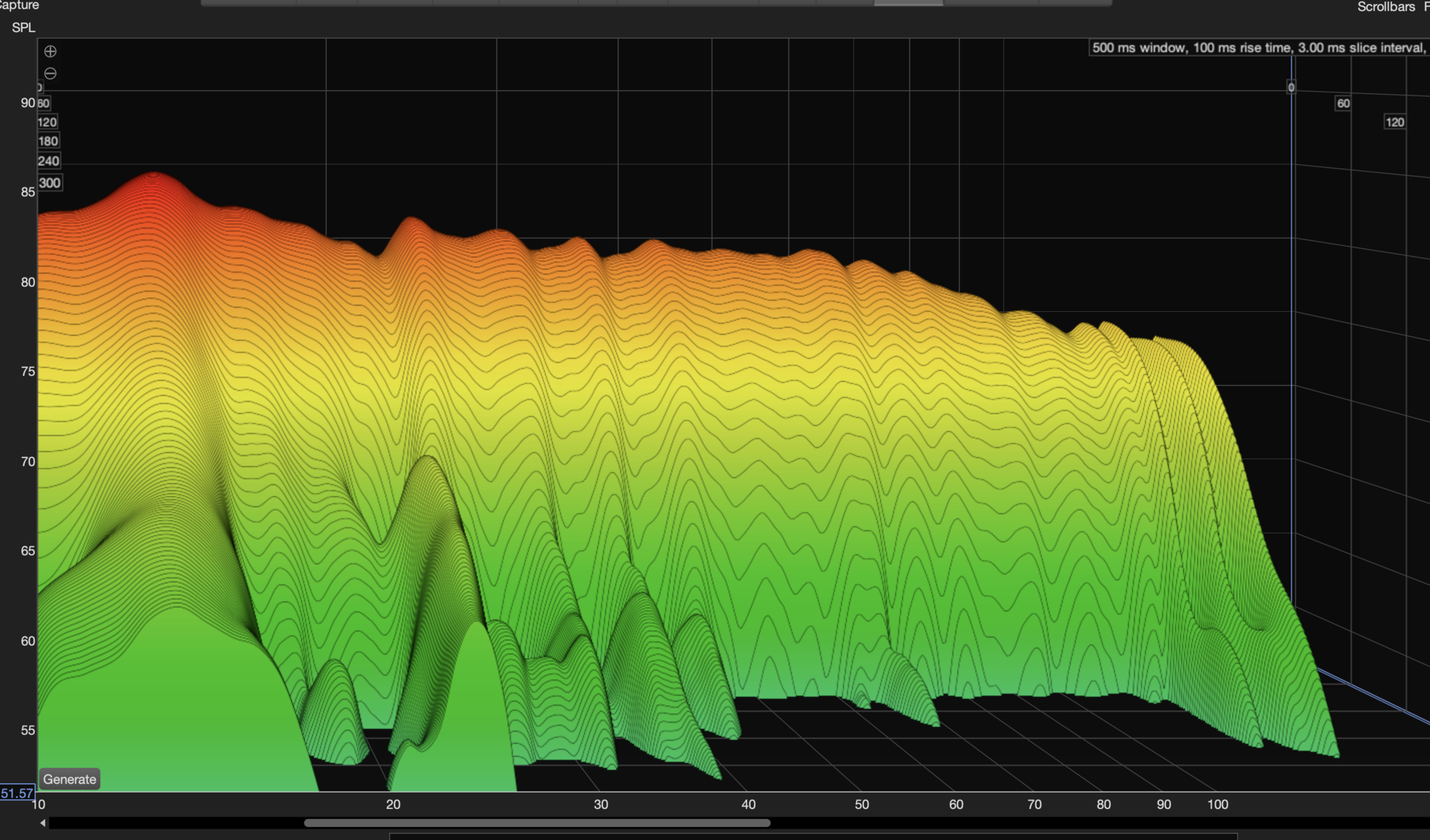

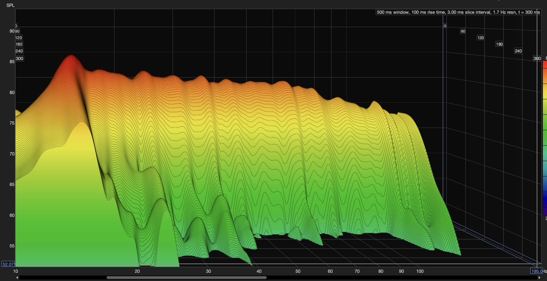

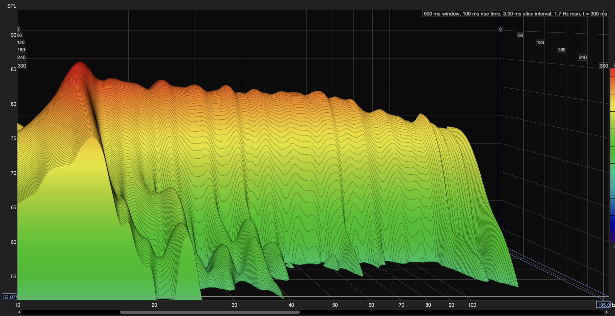

    Med pressurization on:
    Med pressurization off:
    Er ikke det litt motsatt av det man skulle forvente?

    Pressurization fungerer gradvis fra definert frekvens, du bør også se på waterfall.

    Og med "correction regulation" off får jeg enda litt mer ved 10hz.

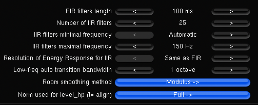

    Del gjerne skjermbilde (FIR & IIR) + nederste del rundt FIR (under advanced settings).

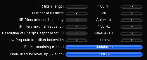

    20hz.
    Har prøvd å la den få flere filtre å jobbe med, men synes det fort blir litt...syntetisk. Samme for resolution of energy response som får stå på 1/3 da jeg synes det høres best ut (selv om det ikke måler best)

    Jeg ser flere problem her faktisk.
    IIR filter minimal frequency, sett den til 10Hz (mener å huske sub'ene dine leverer ned til 10Hz? Sjekk before kurven for amplitude).
    Low-freq auto transition bandwidth bør settes til disabled.
    Det kan også lønne seg å ha litt høyere Resolution of Energy Response for IIR (jeg har 1/6 på FIR og 1/12 oct på IIR).

    Jeg fikk også positiv effekt med å økte FIR reference til 20ms (helt nederst på advanced settings), samt slo av Pre-Ringing Reduction om den er påslått.
    Har prøvd å justere på FIR reference før og synes det bare tulla til lydbildet. Men det var i et annet rom. Så skal teste litt mer her 👍
    Prøv enkle steg, kan også være greit å prøve seg med flere IIR filter (ikke sett den på 100; øk med 1 og 1). Enkelte ganger blir det bedre med færre IIR filter også.
