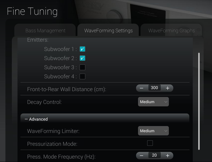

    Tro hvilken "Front to Rear Wall Distance" jeg skal benytte? For hele rommet, eller fra den halve deleveggen frontsubbene henger på? Jeg satser på avstanden mellom subbene foran og bak.
    Hva er Pressurizaton Mode? Finner ikke mye om det i dokumentasjonen.
    Vis vedlegget 1045294
    Jeg ville brukt avstand fra delevegg du har front-sub'ene på til bakvegg. Har delevegg selv; ingenting funka når jeg brukte avstand til neste solide vegg i betong (motsatt vegg fra naborommet).
    Med delevegg-avstand funket det ikke i det hele tatt. Med avstanden lik hele rommet fungerte det bra. Mye jevnere bass, og mer detaljer oppover er førsteinntrykket.
    Uten glatting

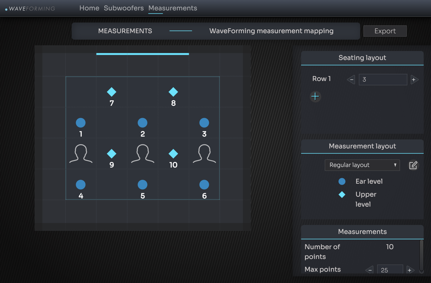

    Hvilke målinger gjorde du @Frodm (del måleplan) ?
    Jeg har vært gjennom en del 10-talls varianter, og for meg fungerte uten tvil denne best:
    60 cm mellom 1 og 4; 2 og 5; 3 og 6; 7 og 9; 8 og 10.
    Ca 80 cm mellom målepunktene andre retningen. 9 og 10 forskjøvet med 30cm i lengderetningen i forhold til 4,5 og 6.
    Vis vedlegget 1045321
    Må man måle disse 10x (+ MLP) på vanlig måte?
    Nei vent, ser inne på calibration etter første måling at man kan kalibrere med subs only. Heldigvis 🤓

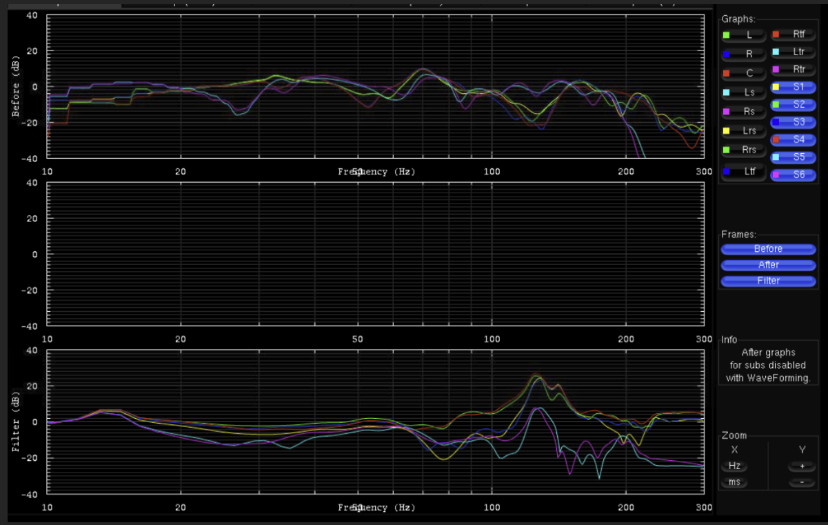

    Kalibreringen kjører opp subbene vel 10 dB. Dette vil vel ikke funke godt ved film, når jeg spiller musikk går det griet da jeg sjelden spiller særlig høyt. Kopierte denne preset, og vipps så ble dette endret. Ingen endrede settinger. Hva skjer her tro?
    Lyttet på begge presets, den øverste har overdrevent mye bass, til forskjell fra da jeg hørte på denne i går. Den nederste har et bassnivå mer normalt, mer som den øverste låt å går.
    Kopiert ovenstående preset, ingen endrede innstillinger.
    avelon
    11.11.2021
    368
    479
    Norge
    Jeg så det samme her hos meg:
    Det ser ut som den booster nesten 30db på subbene rundt 130hz. Men fikk i svar av en som er noenlunde habil på Trinnov og WF dette:
    The graphs in the old UI are meaningless for the subs when using WF.
    They are replaced by the graphs in the webinterface "WF graphs". However, they don´t show the filters, because the algorithm works differently.
    Så jeg prøver meg litt frem.
    Edit:
    Står forøvrig dette også:
    Do not worry, this does not mean we are adding 20dB of EQ
    boost to your subwoofers!
    Frodm

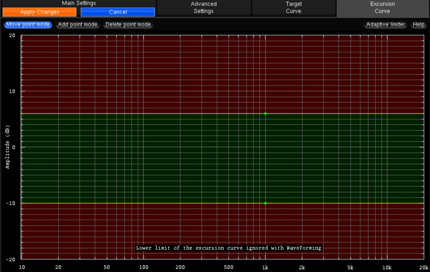

    2.406
    Asker
    @avelon: har du prøvd Correction Regulation under WaveForming innstillinger ? Denne er relativt smart og bør prøves.
    Frodm
    21.01.2013
    547
    539
    Denne sier at excursion curve er "ignored"
    avelon
    11.11.2021
    368
    479
    Norge
    Ja, den stod på som default, og har ikke rukket å teste ut ulike innstillinger enda. Merka meg riktignok at for noen sanger så hører jeg subbene bake, så har litt å justere på for å se om jeg kan fjerne lyden av de 100% for musikk. Jeg sitter riktignok ganske så nære subbene bake, så det er mulig at det i seg selv er en begrensning.
