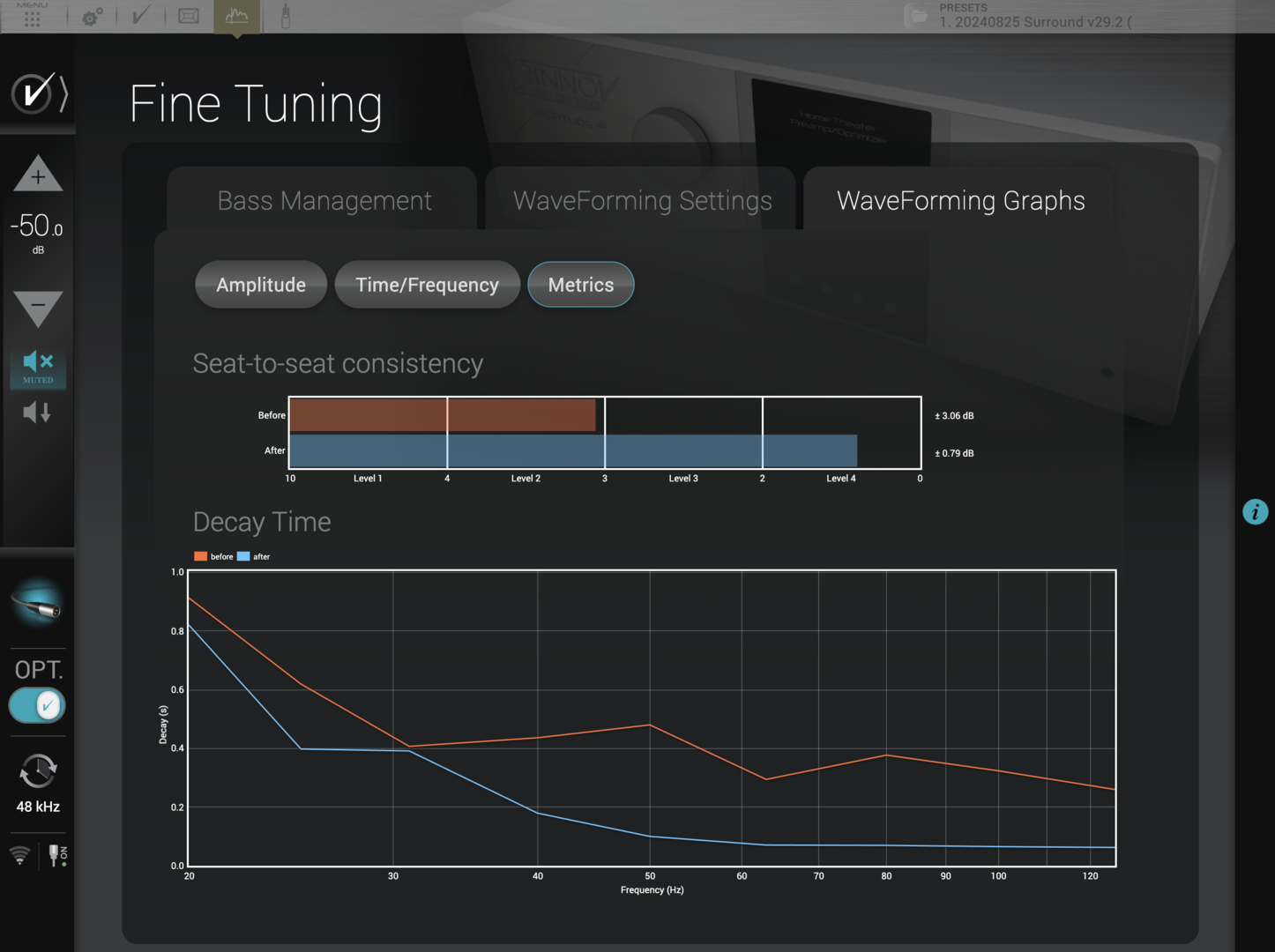

Ved kalibrering av subbene, retter du lyset på mikken rett fram eller mot senter uansett plassering?Da er jeg i gang igjen, kom til konklusjon at fronthøyttalere for nært frontveggen ikke ga rett dybde i lydbilde. Så de trekkes tilbake til der de stod før. Ny kalibreringsrunde (fint å gjøre midt på natta siden det er stille og rolig da). Da skapes det en perfekt likesidet trekant mellom høyttalere og fra hver høyttaler til lytteposisjon også.
Det høres lurt ut. Når avstanden til bakvegg blir stor nok så blir problemefrekvensene lavere ... og jo lavere de blir jo mer korrigerbare er de.Da er jeg i gang igjen, kom til konklusjon at fronthøyttalere for nært frontveggen ikke ga rett dybde i lydbilde. Så de trekkes tilbake til der de stod før. Ny kalibreringsrunde (fint å gjøre midt på natta siden det er stille og rolig da). Da skapes det en perfekt likesidet trekant mellom høyttalere og fra hver høyttaler til lytteposisjon også.
For WaveForming kalibrering har dette ingen betydning, kun senter-mikrofonen som brukes da. Men det er lurt å ha den vinkelrett mot tak fortsatt.Ved kalibrering av subbene, retter du lyset på mikken rett fram eller mot senter uansett plassering?

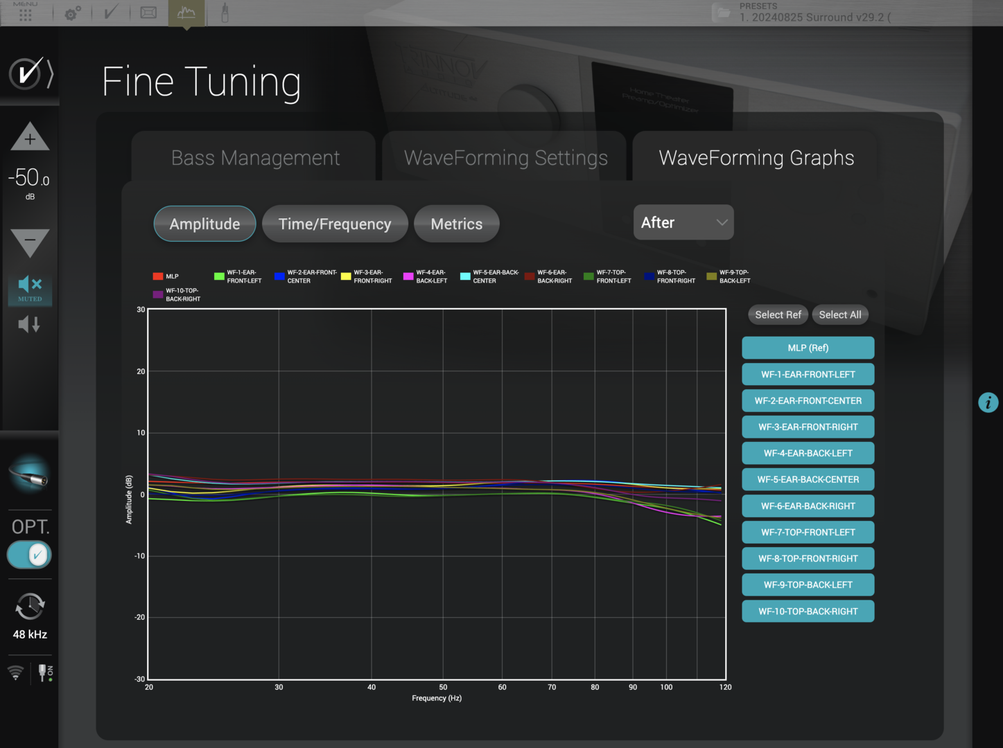

Jeg la ikke merke til om filterene ble endret. PEQ via:Aldri.
Det kan bli diff om du gjør en full compute vs bare trykker apply på mindre endringer. Derfor jeg alltid gjør en full compute før jeg lagrer (de flest scenario hvor dette skjedde skal være lukket, men kan ikke utelukke at det kan fremkomme avvik og noe er glemt på hurtig-kalkulering, men det skal ikke utgjøre disse effektene (mer minimale forskjeller). Når viser du til REW måling, her kan det være mange avvik; er amplitude filtrene endret i A32 ?
Definer manuelt filter; PEQ eller FIR på output eller target curve ?
Etter ny kalibrering i går kveld målte det fint, i dag hadde amplituden endret seg igjen rett etter oppstart. Ingen egne filtre implementert. Saken er hos Trinnov.Man bør ikke legge inn PEQ filter etter kalibrering, om noe legg dem inn i forkant - PEQ påvirker også fase (gjør man det etterpå så får man bare problem). Sub'ene i WaveForming bør under ingen omstendighet ha PEQ filter verken før eller etter kalibrering (du vet sikkert, men bare nevner for ordensskyld).
Selv bruker jeg bare PEQ filter for å banke ned (-4dB) de verste peakene. Bruk PEQ filter med forsiktighet er min anbefaling.

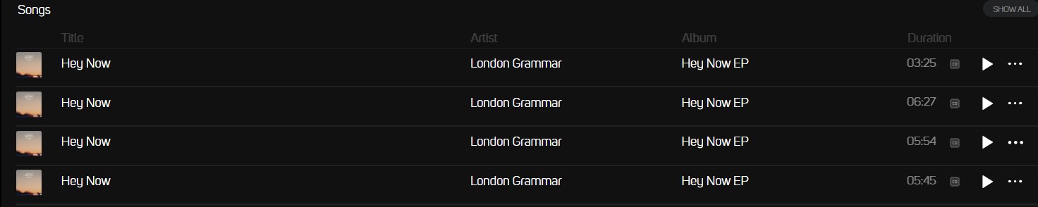

Qobuz ser ut til å ha 4 versjoner tilgjengelig med forskjellig varighet,Nysgjerrig på om noen av dere andre opplever noe "rart" i de 30-40 første sekundene av denne låta?
Jeg finner bare 2 versjoner av denne på qobuz og begge har samme effekten.Qobuz ser ut til å ha 4 versjoner tilgjengelig med forskjellig varighet,
men for oss som ikke har Spotify........hvilken versjon er den du refererer til ?
Her er de som dukker opp på skjermen her og ser der er en tilsvarende 05:54Jeg finner bare 2 versjoner av denne på qobuz og begge har samme effekten.

100 db er ikke nødvendig.....Her er de som dukker opp på skjermen her og ser der er en tilsvarende 05:54
så får skru opp litt med jevne mellomrom på veien til 100dB..........bør være passe?
