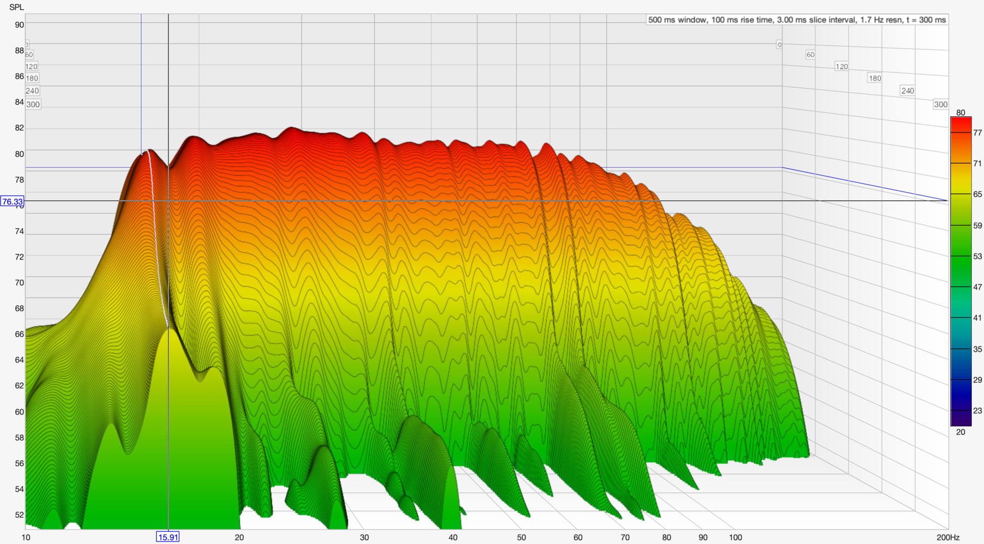

    Tuning av Inkognito sub'ene ga dette resultatet fra Optimizer:
    De som ligger litt etter er på venstre side på bakveggen. Her sliter alle høyttalere (det er rommet).
    TGB
    10.08.2013
    3.481
    2.409
    Asker
    Ser da relativt fornuftig ut ned til 20Hz (skal jobbe litt med de nedre delene for å få ned energien litt her). Husk dette er et helt vanlig rom i veldig uheldig form hvor veldig lite er optimalt for god bass-gengivelse.

    Pusset litt på de lave frekvensen, og også målt uten LFE lowpass filter (24dB/oct slope).
    Diff med og uten LFE lowpass filter:
    Med LFE lowpass (LR 120Hz med 24dB/oct slope).

    Det er relativt imponerende med tanke på rommet.
