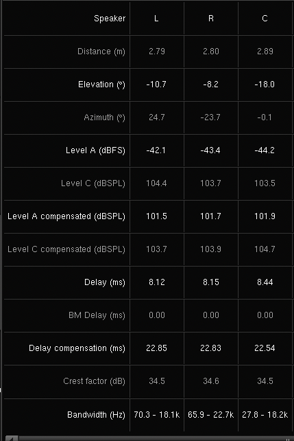

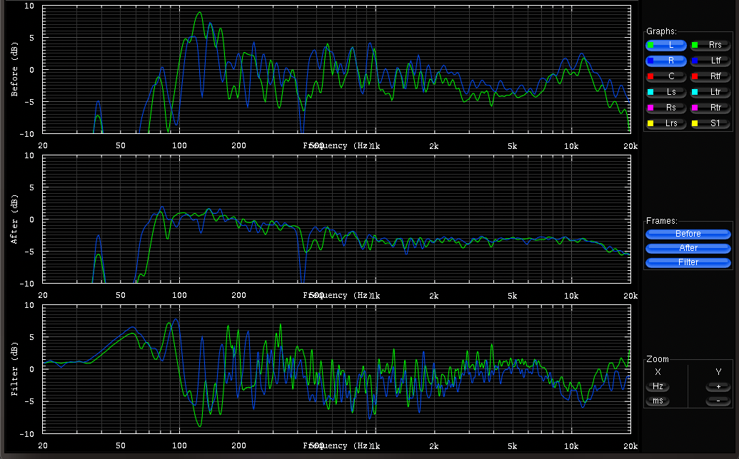

    Gjorde en ny kalibrering i går og for første gang opplevd at "noe" ikke stemte. Føler lyden henger til høyre ved lytting til musikk og skru opp nivået på venstre høytaler / ned på høyre hjalp ikke Jeg fant omsider ut at hvis jeg legger til 0.2ms delay på høyre front så blir lydbildet sentrert igjen.
    Ser du noe her som kan forklare dette @TGB?
    Jeg kan forøvrig ikke huske å ha sett før at høyre høyttaler har ligget over venstre i nivå slik den angivelig gjør her:

    @avelon: Hvorfor har du mikrofonen over front-høytalere (i høyde) ? Sitter du høyere enn diskantene på front-høyttalere (L+R) ?
    Jeg ser også at mikrofon tilter med toppen mot høyre og bunn mot venstre); dette kan forklare delay differensen. Med denne tilten så burde ikke avstanden være tilnærmet lik til L og R. Så konklusjon; mikrofon er satt opp litt feil.
    avelon
    11.11.2021
    369
    480
    Fordi det er slik høyttalerne er konstruert :)
    Jeg brukte riktignok bubble-water på toppen når jeg satte opp og justerte meg inn og den var dead in the center, men jeg får vel nesten bare prøve på nytt da hvis du mener det er årsaken...

    Forøvrig så er gulvet i rommet ganske skeivt, det faller ca 1.5 cm fra høyre til venstre.

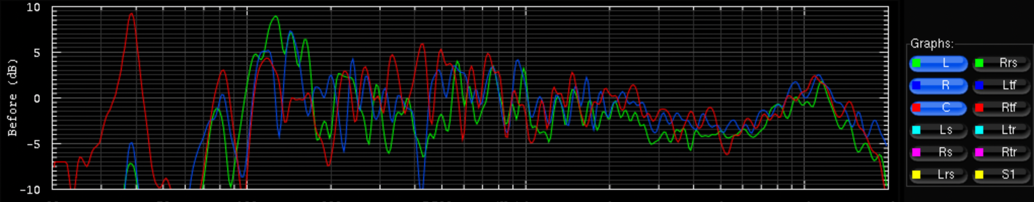

    Tja ja, jeg vet ikke helt jeg.. Ny kalibrering nå, eneste som har endra seg som jeg kan se er "Level A compensated (dBSPL)" og "Level C compensated fdBSPL)" og diffen mellom "Level A compensated (dBSPL)" på forrige og nå er 0.1db.
    Når jeg ser på "Before"
    Så dør både L og C ut ganske likt på ~20k mens R går litt lengre. (18.1/2k vs 22.7k) Men det er muligens racket som står på høyre side som påvirker dette noe. Er forøvrig overrasket over at bare 0.1ms delay kan utgjøre så mye forskjell i balansen i lydbildet.
    Vis vedlegget 904993
    Vis vedlegget 904995
    Bx
    04.08.2005
    9.462
    4.904
    Uten at jag skal blande meg veldig mye inn i Trinnov-klubben:
    Det høres ut som noe har gått galt med målingen din. En eller flere glitcher i datastrømmer. Hvis stereoperspektivet blir usentrert, så stikker problemet gjerne dypere enn å time hver høyttaler riktig. Da er det fort timingfeil mellom ulike frekvenser i hver høyttaler.
    Jeg anbefaler at du ikke slår deg til ro før du får sentrert korreksjon uten å kompensere. Da får du trolig bedte transparens i hver høyttaler også,
    Ja, jeg klarer nok ikke å slå meg til ro før jeg har funnet ut av dette. Dette kom ut av det blå og har kalibrert mange mange ganger tidligere og ikke opplevd dette før. Starter nok med en "factory reset" av A16 og bytte batteri i mikrofonen for og se om det utgjør noen forskjell.

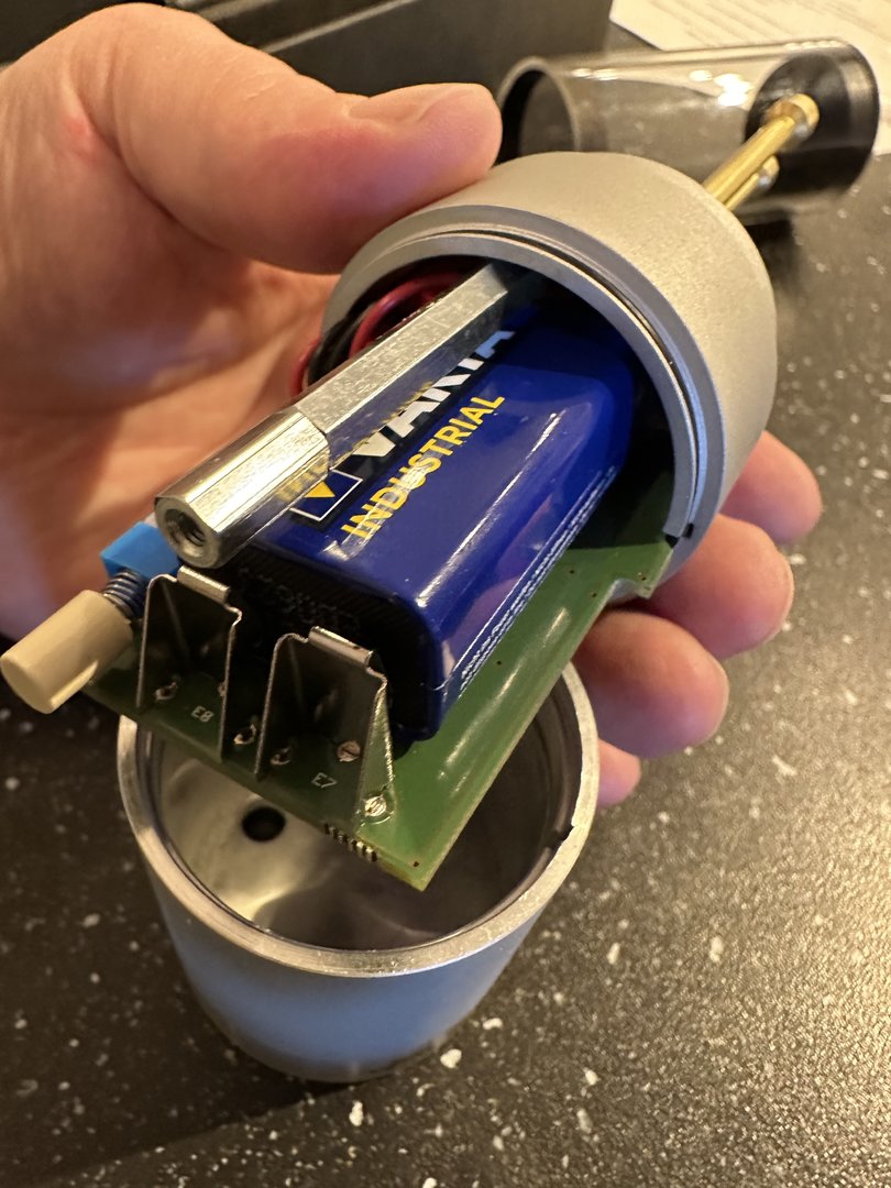

    @TGB Har forøvrig ved flere anledninger måttet skru opp mikrofonen og justere på batteriet (sist nå ved kalibrering i går) da den ikke har slått seg på. Hvordan fjerner man den jernstanga inni der for å bytte ut batteriet? Er det bare å skru på den med en tang?
    TGB
    10.08.2013
    3.482
    2.413
    Asker
    Man fjerner ikke jernstanga... man trekker ut hele det grønne kortet (kablene er lange nok; så ikke noe problem. Sitter det veldig godt, lirke det litt ut. Det skal trekkes rett ut).
    Helt enig! Det bør kjøres en ny kalibreringsrunde, jeg har ennå aldri tuklet med delay på de vanlige kanalene.
