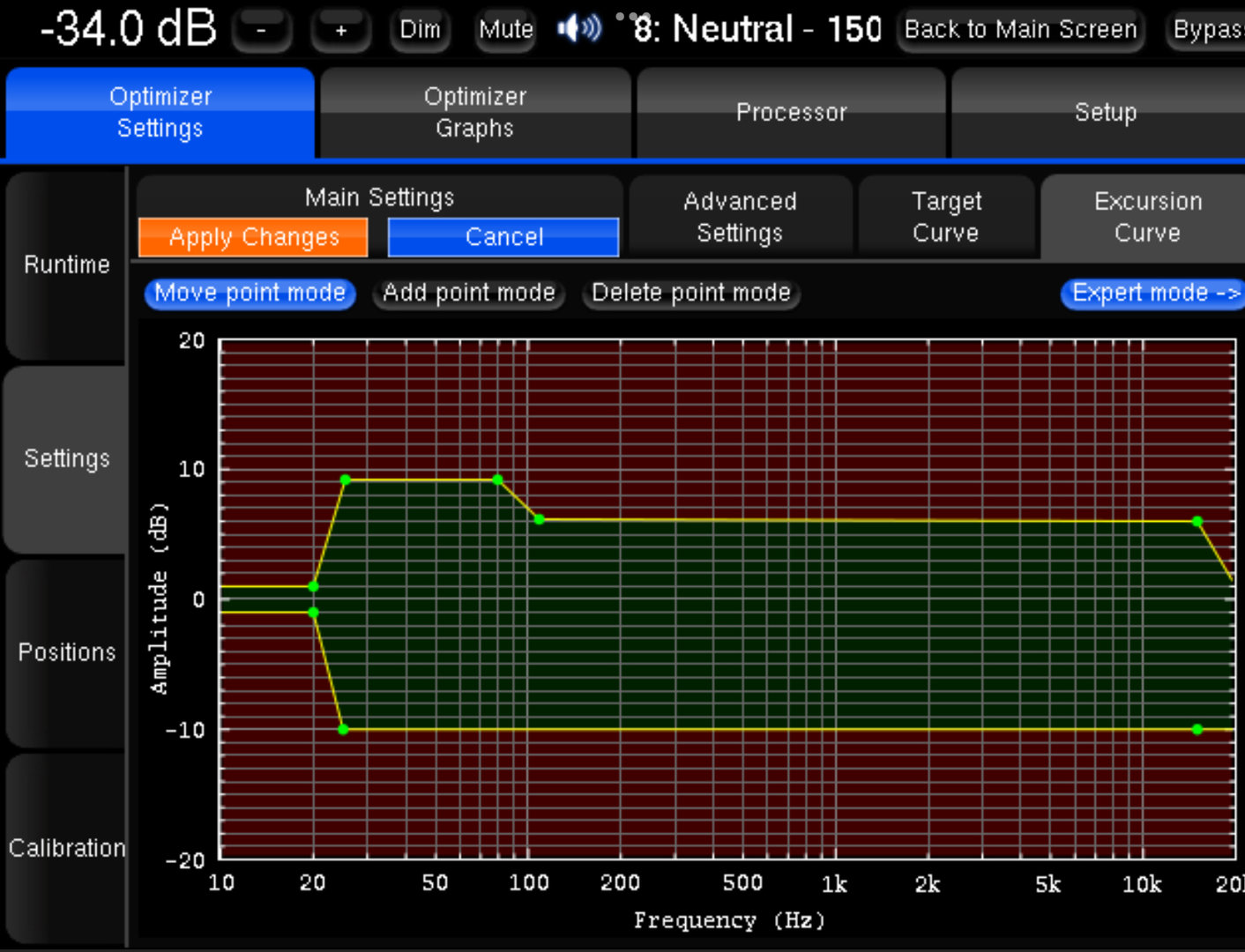

    Excursion curve per kanal har jeg ventet ganske lenge på nå 😎 Blir spennende.
    TGB
    10.08.2013
    3.482
    2.413
    Asker
    Vi har alle ventet på denne lenge, men faktisk en av de mindre spennende tingene på denne versjonen :love:
    En "ulempe" er at endring på bass management nå krever en veldig kort rekalkulering (ikke en full kalkulering). Med tanke på hva man får så blir dette en minimal ting.

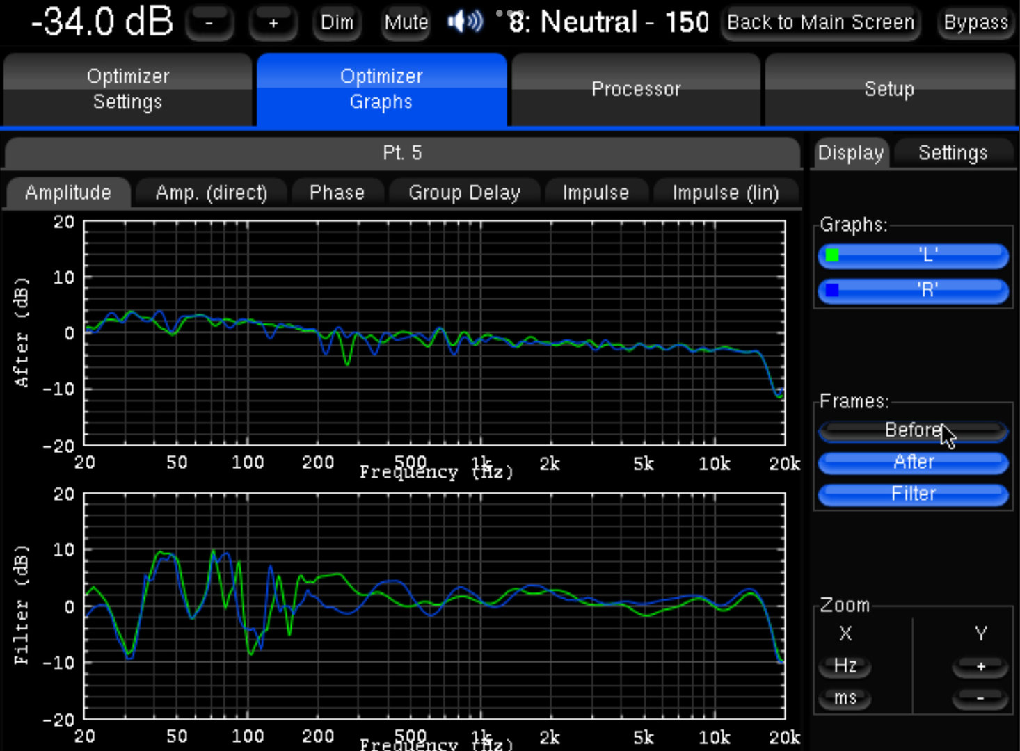

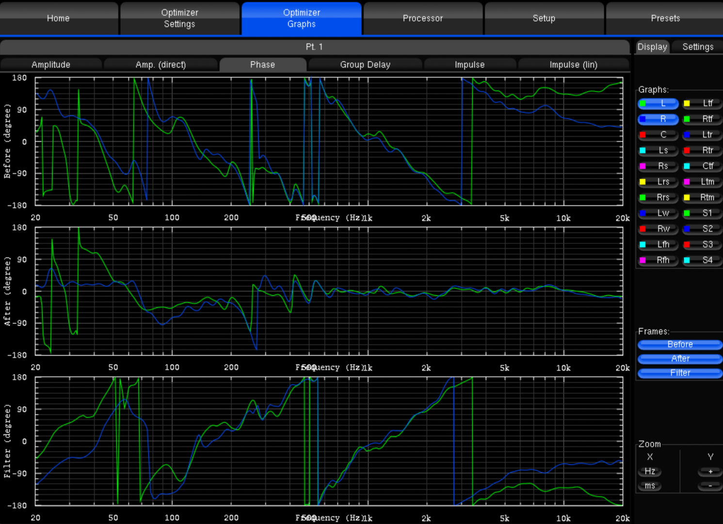

    Var det ikke noe en bypass funskjon som gjør at man får sammenlignet Optimiser På og Av uten endring i lydnivå ,
    Er meget fornøyd med min target kurve ig har ikke lyst til å tukle med den..her er resultatet..
    Med og uten korreksjon er relativt dramatisk her jeg nå lytter på JJ Cale Collected på vinyl
    Vis vedlegget 907535
    Det ser jo allerede ganske pent ut over 500hz før korreksjon. Har du forsøkt å begrense korr til under 500hz. Bare nysgjerrig siden jeg eksperimenterer med grenseverdier av ymse art
    Enig!
    Selv kutter jeg på 1khz. jeg syntes det låter bedre da....Som @Snickers-is sier: Når du drar sminken av brura; åpenbarer den ekte og nakne sannheten seg (på godt og vondt) men det fungerer bra. Det fungerer bra med hele veien opp også, men jeg opplever det mer lekent og virilt med partiell.

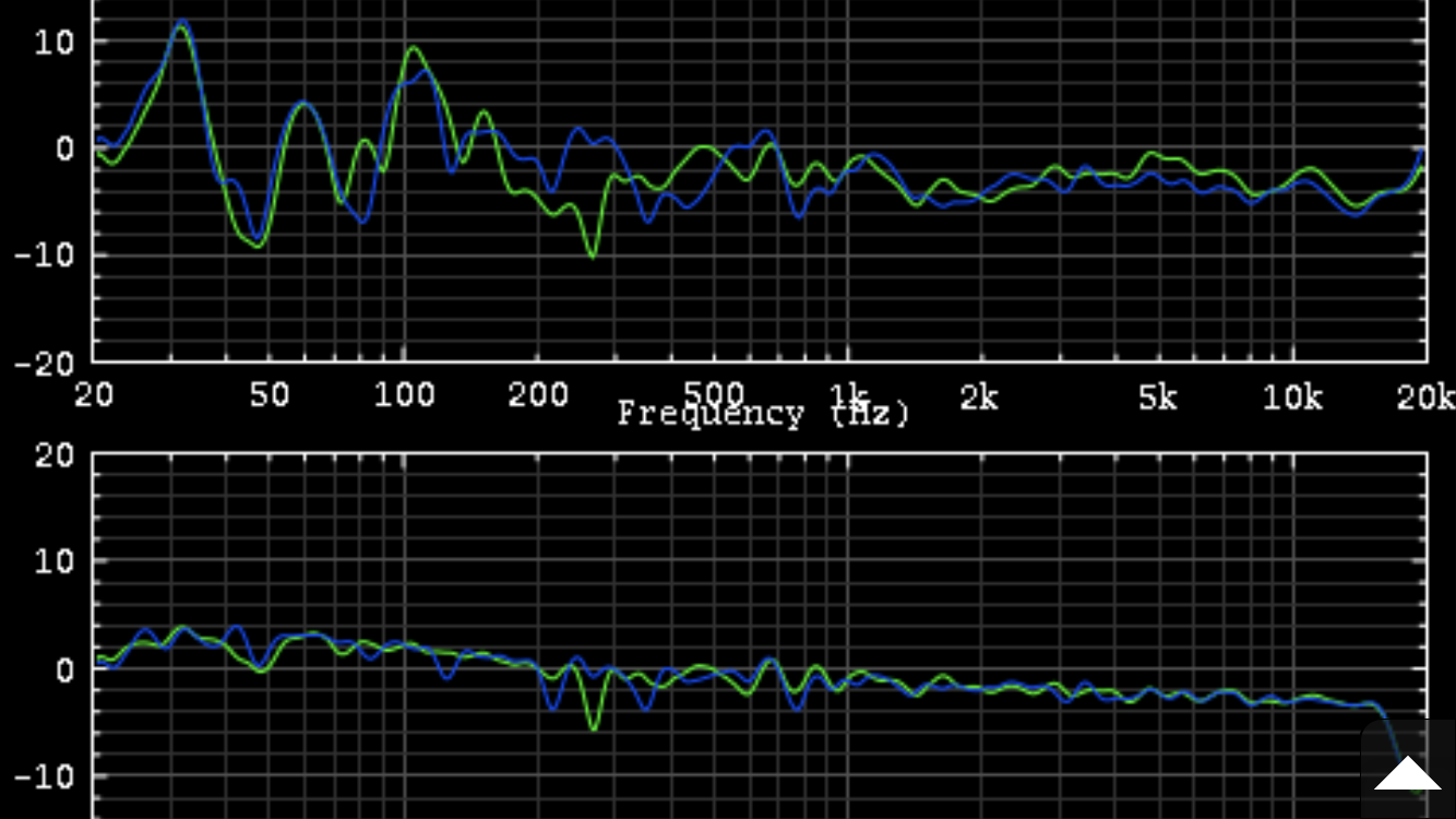

    Har ofte begrenset korreksjon til Max 1000, men etter oppdateringen hvor man kan justere korreksjonens aggressivitet for høy og lav frekvens , velger jeg litt svak tonal «høyttaler« 1/3 korreksjon over 200hz ( og IIR 1/12 under) , Over ca 1000k er det høyttaler korreksjon jeg gjør da responsen er veldig lik nærfeltsmålingen kan jeg tillate meg det.
    Godt fornøyd med slik det er nå, testet ut å øke korreksjon fra 6 til 9db under 100hz. Det var vellykket syns jeg og har fortsatt med det. Spiller ikke høyt og har ganske effektive høyttalere så det går fint.
    Plottet med 1/6 glatting
    Reaksjoner: erk

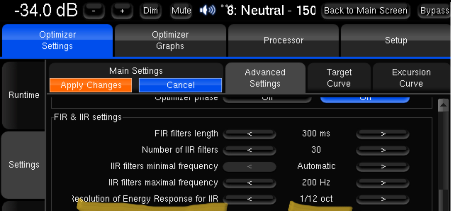

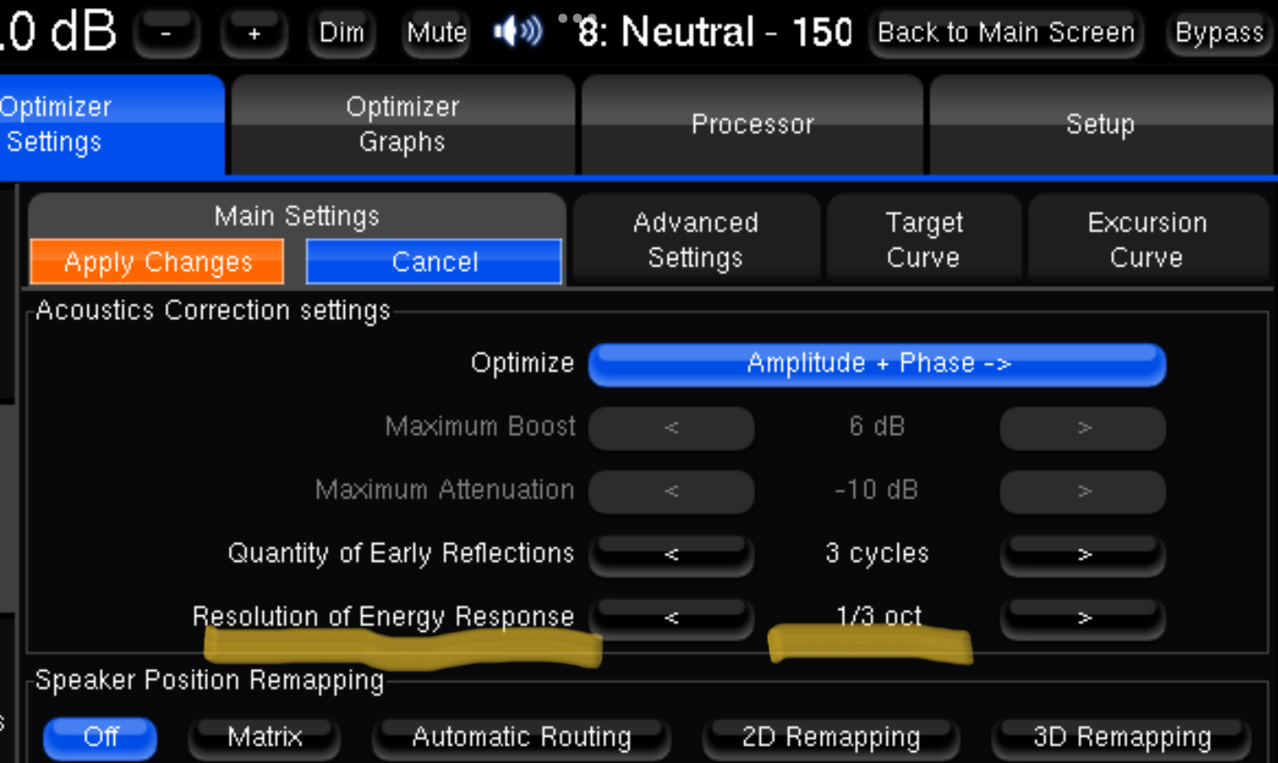

    Du bør teste med et CEA 2010 burst i bassen.
    Jeg kjører kun 1/3 på iir da skarpere filtre enn dette gir artefakter. Mener på ingen måte at mine erfaringer og min situasjon er allmengyldig bare at det er en nyttig puls for å avdekke snusk. Du vil kunne oppfatte disse artefaktene som både pitch avvik mellom høyttalere, dobbel/multitakt og reverb. Pulsen skal ideelt oppleves som et tørt og stumpt støt.

    Jeg har gjort en del AB-testing og funnet ut at jeg foretrekker "Room smoothing method" = Squared Modulus (standard er Modulus). Innstilling finner man under FIR & IIR settings under Advanced Settings.
    Har også testet ut litt med FIR reference under "Advanced FIR settings" (også i Advanced Settings). Standard er 5ms, øker man denne til 15ms så gir det positivt utslag hos meg i det minste. Merk at endring av FIR reference øker "Processing Latency"; så Master Delay vil bli påvirket (ref lipsync).
    Øke "Quantity of Early Reflections" fra standard 3 til 5 kan også ha fordeler om man sitter i et litt komplisert rom.

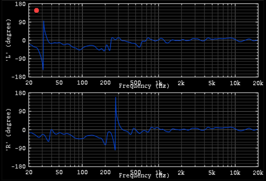

    Kjørt min Fir ref på 20ms i lang stund, ga virkelig positive utslag på fase og tidsforløpet. Som du sier gir det økt latency, men med litt juksing av buffer ble det ikke merkbare issues.

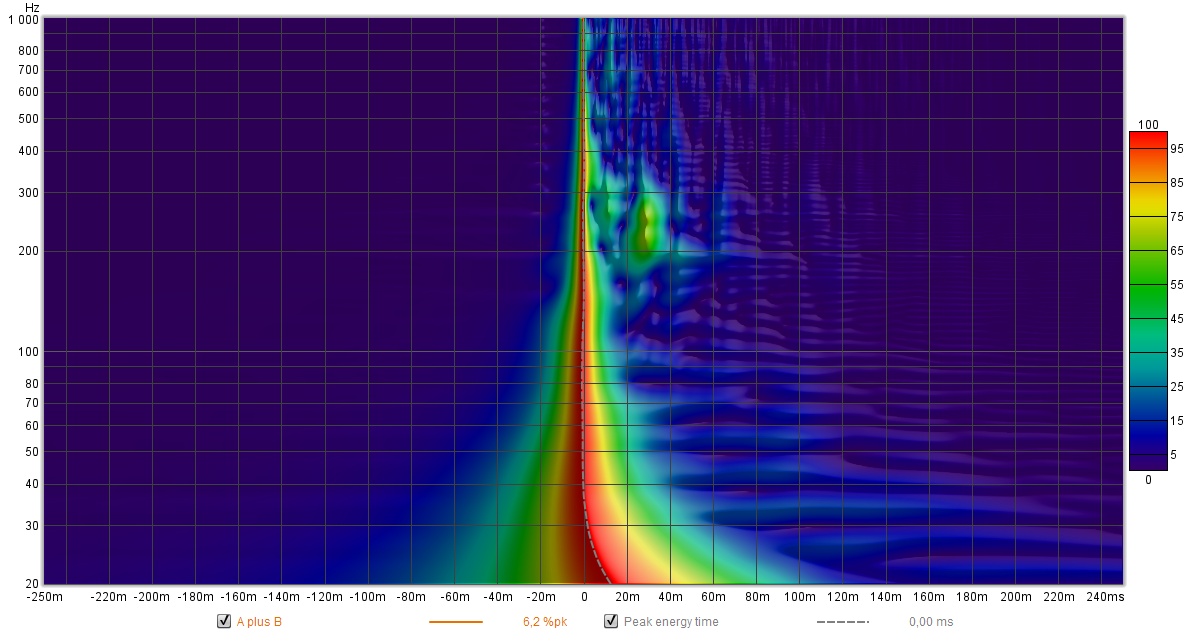

    L+R med FIR reference på 20ms.
