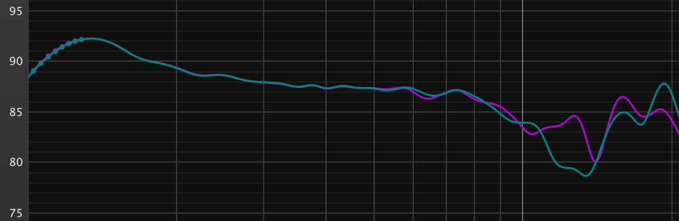

    Vi burde kanskje ønske oss en SPL-graf i kommende versjoner? Hva med grafer inkludert endringer gjort i Output?
    Tja, jeg er litt der at jeg har to klokker og jeg vet ikke hvilken av dem som går rett. REW+UMIK og Trinnov grafene er jo ikke like hverken før eller etter Optimiser har gjort jobben sin.
    Eks:
    L og R etter korreksjon (men med sub og 110xo):
    Trinnov L og R etter korreksjon:
    Target:

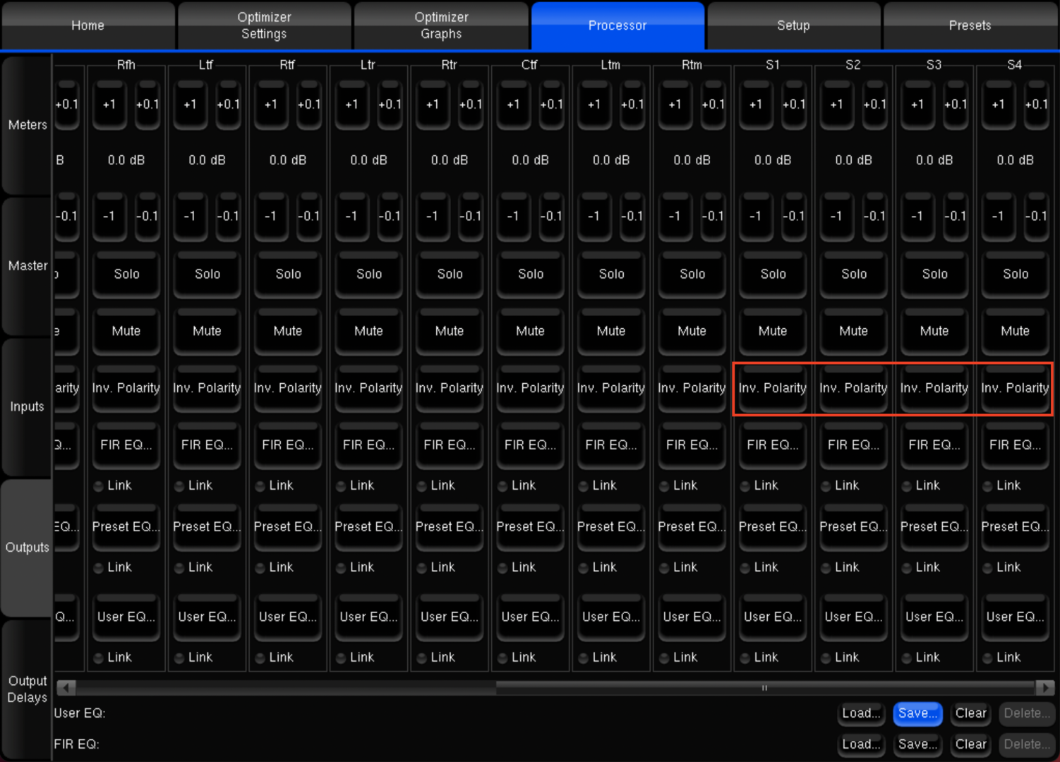

    Ingen grill eller wiener her. Har kjørt ny kalibrering. Problemet med at subbene lå med for lav gain er borte. Kalibreringen sliter med å lokalisere subben som er lengst unna. Jeg får ettersjekke den i morra.

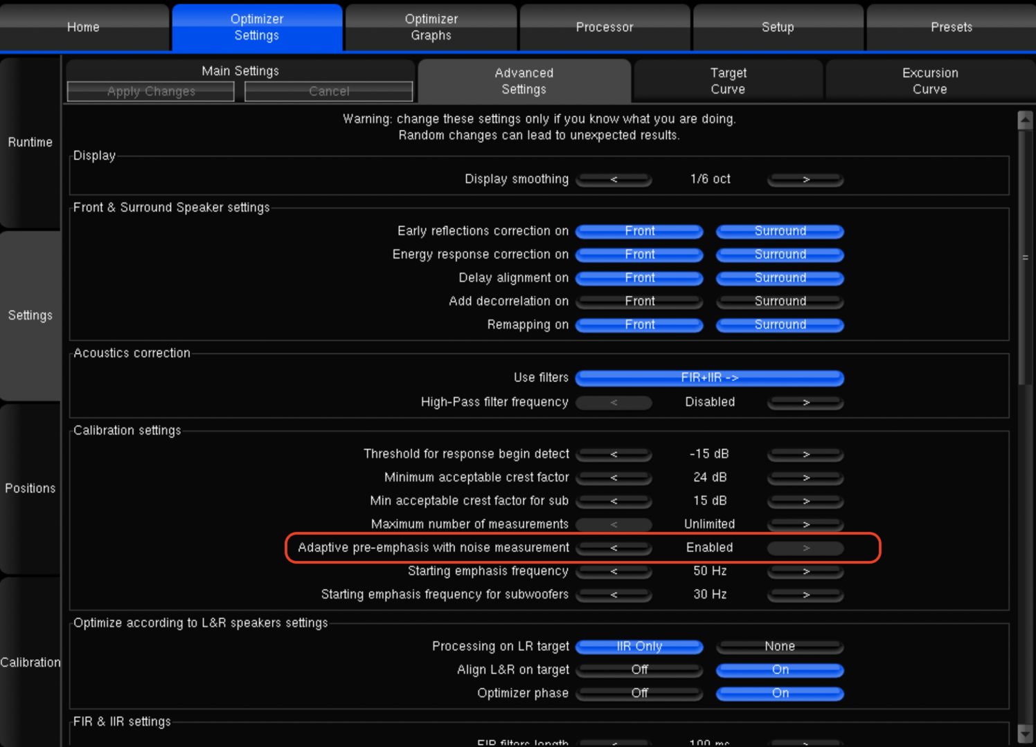

    Kanskje dumt spørsmål, men er volum fra sub lengst borte høyt nok (ref på volum på selve sub'en) ? Vanligvis løses lokalisering av sub med å øke master volum litt før kalibrering (åpenbart vær forsiktig med å ikke blåse noen av takhøyttalerene dine i denne prosessen).
    Samt husket du å slå på Adaptive pre-emphasis with noise measurements (AP-E) før ny kalibrering ?
    Denne er slått av som standard for eksisterende presets (kun nye som opprettes fra den innebygde preseten har denne slått på).

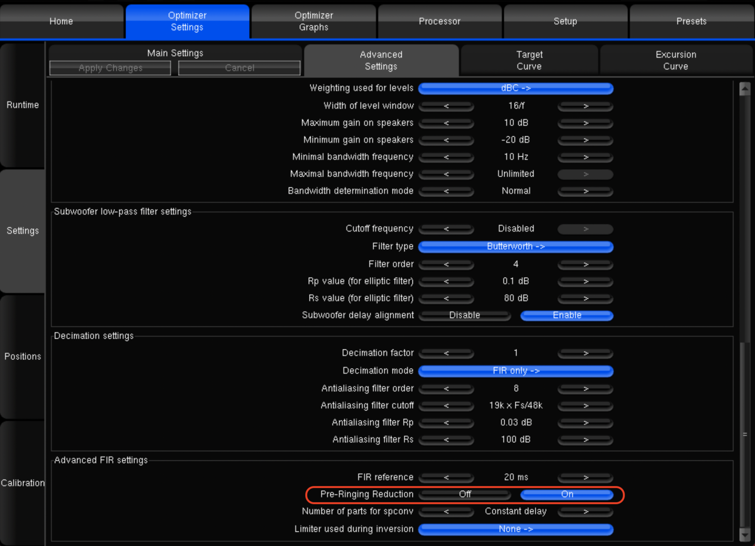

    Innstilling for pre-ringing kan også slås på uten ny kalibrering

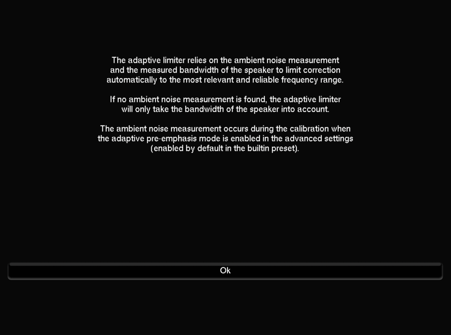

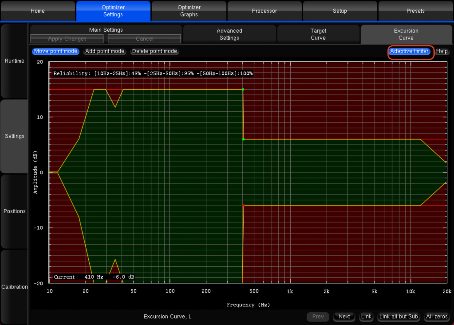

    AP-E er også påkrevd å være slått på før kalibering for å få adaptive limiter til å fungere som tiltenkt.

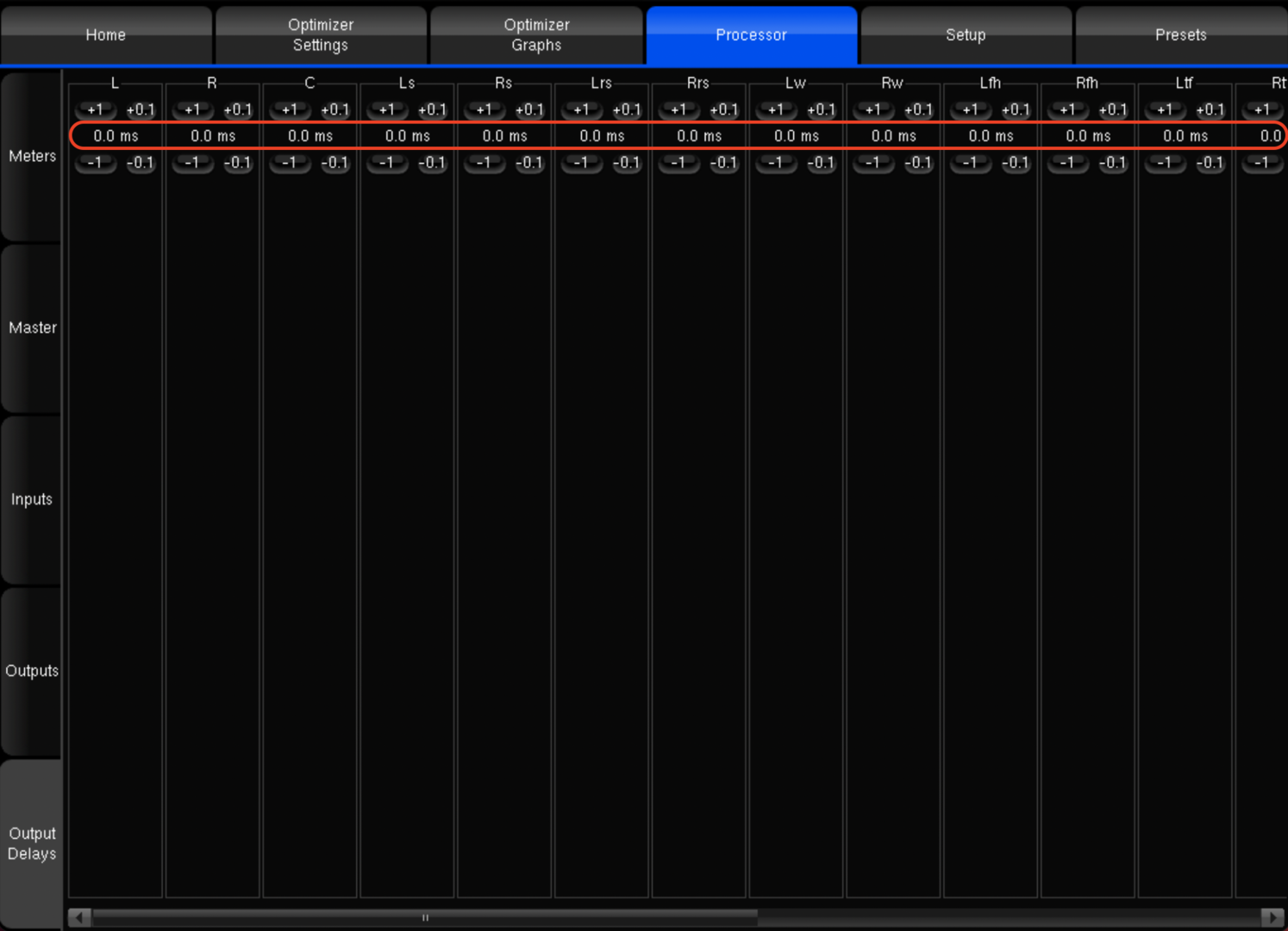

    Merk at output delays for sub'ene vil bli påvirket om du oppgraderer og gjør en rekalkulering. Så anbefaler å beholde den gamle om man har justert på output delays. Så lag en kopi og sett alle til 0.0ms og slå av inv.polaritet om den er aktivert på sub'ene. Dermed kan du sammenligne presets for å se om du er smartere enn Trinnov relatert aligning av timing. Merk at dette er ikke reversibelt på presets opprettet på gammel versjon. De gamle vil fungerer som før, men rekalkulerer du og lagrer over så vil preset aldri bli den samme igjen. Merk at endringer på alle innstillinger under bass management også trigger en liten rekalkulering.
    Egentlig kan det være spennende å beholde gammel preset for å sammenligne uansett.
    Vis vedlegget 913703
    Vis vedlegget 913705
    Vis vedlegget 913706
    Vis vedlegget 913707
    Vis vedlegget 913709
    Vis vedlegget 913710
    Volumet er like høyt på denne subben som de to andre, noen dB høyere enn mains. Master slik at venstre/høyre låpå 80 dB pluss.
    Ja, slo på Adaptive pre-emphasis.

    Jeg har gjort det enkelt, kjørt en kalibrering, det holder for enseteren. Valgt predefinert Target Curve i Strong utgave. Synes det låten fint.
    Tidligere problem med veldig lav gain på subbene er borte. Om det skyldes endret delefrekvens fra 40 Hz til 60 Hz, eller om det er den siste oppgraderingen, vet jeg ikke. Bedre balanse mellom 2 subber på venstre side og 1 på høyre er det også. Tidligere ble det litt justering for å finne den rette balansen, nå har jeg ikke justert noe på sub gain.
    Bruker du lowpass filter i subbene, eller bruker du bass management til Trinnov alene ?
    Normalt er det ikke anbefalt å bruke noen form for filter i sub'ene (spesielt ikke lowpass filter) som er koblet opp til Trinnov boksen.
    Bruker kun Altitude bass management.

    Bra, for ellers vil garantert ikke Altitude finne posisjon på sub'ene.
    Filteret var satt opp på 140 Hz, for å unngå den omtalte buggen. Nå er de slått helt av, så det blir interessant om kalibreringen finner subben langt unna ved neste kjøring.

    Ganske store utslag for subbene, neste 20 dB over kort avstand. Optimizer får tøylet maksutslagetutslaget ned til 10 dB. Jeg skal forsøke å redusere det ytterligere.
    Alle filter i sub bør slås helt av, spesielt lavpassfilter. Selv om du ikke har planlagt å bruke noe over 140Hz, så brukes disse over til å lokalisere sub'en. Mine sub'er pusher ut lyd over 500Hz.
