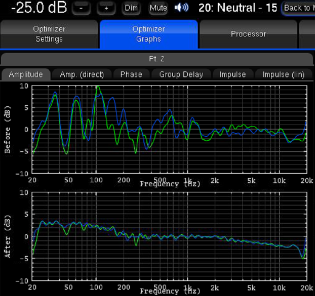

    Haha, ja jeg trenger en XXL dyne og pute jeg da, på mine nette 116 corona-kg :) Men NÅ ble det ganske bra:
    Bedre enn dette gadd jeg ikke i første runde... Det låter jo helt strålende! Nå har jeg forresten forstått bedre fordelen med å ha forskjellige target curves. Skal jobbe mer med dette selvsagt men på den måten kan jeg også få jevnere respons under og over respektive delefrekvenser, selv om jeg "kun" bruker bass management. Uvant, men det funker!
    Her har jeg satt litt avrulling på frontene selv om de er -6dB ved 20 Hz og likevel skal gjennom bass management, siden jeg får en håpløs kansellering (-12dB ved 50Hz) av frontene ved den plasseringen de har nå (horna skal "egentlig" plasseres helt inntil frontveggen for å være fullrange men det går på bekostning av perspektivet oppover). Summen av subber + westminster låter veldig balansert i bassen slik. Det vises jo ikke på grafene under men XO mellom subber og høyttalere er satt til 80Hz og 24 dB/oktav. Utrolig tight... Men dette er første forsøk mest basert på tidligere erfaringer.
    Veldig veldig fornøyd, og jeg er bare i startgropen :) En ting jeg merker, i tillegg til at fase og dertil dybde i lydbildet er bedre, er at det ikke blir "lukket" oppover i frekvens - det sprudler fortsatt deilige kompresjonshorn her selv om ryddingen i nivå er ganske ekstrem! Med såpass justering synes jeg for eksempel Dirac ofte blir tamt. Men ikke Trinnov, med riktig target curve selvsagt. Luften er der fortsatt, bare renere :cool:

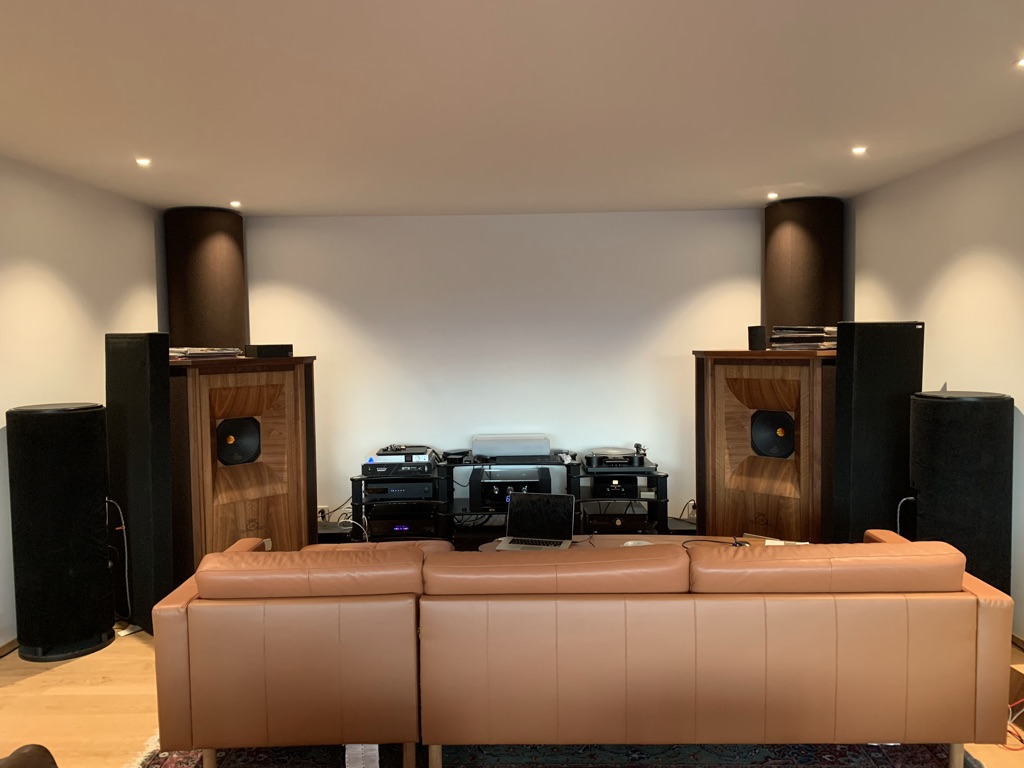

    Beklager OT, men slik ser det ut her nå :) Har akkurat fått en UST laserprosjektor foran så forslag om diffusor osv der funker dessverre ikke. Men har vurdert en Fresnel-duk med demping bak... Fyttirakkern dette har vært en morsom helg! Er det snart fredag eller?? Og så hører jeg rykter om at nye subber snart er klare... oh lord, kan livet bli bedre??

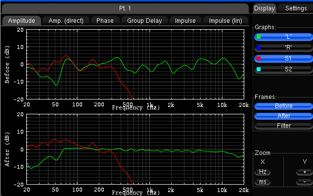

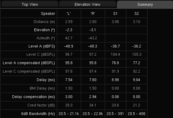

    Vis vedlegget 754399
    Vis vedlegget 754402
    Nå begynner det å ligne noe ja.
    Og jeg skjønner godt du smiler litt nå.
    Når du åpner opt.set vil du se at du kan gå inn å justere kraften av korr. på frekvens bla, samt "qu.of early ref.
    Hvilken setting har disse nå?
    Du kan leke litt med disse først for å sjekke om lydbildet forandrer seg nevneverdig i hvordan du opplever "stramhet" og attack.
    Ta også en titt inn i advanced settings, og gjør deg kjent der.

    @erk: tips for fremtiden; vis grafer med +/- 10dB; enklere å lese både for deg og oss.
    Bilder er da ikke off topic; det er alltid nyttig å se bilde av oppsettet når man ser grafer. Sammen gir de meg verdi i det minste.
    Ser du har vinklet høyttalerene kraftig inn; dette bør gi sweet-spot over hele sofaen. Det kan gi noen fordeler i MLP å redusere vinklingen noe.
    Ja det skal sies at ekstrem toe-in er en klar anbefaling fra Tannoy for disse horna, som også funker veldig fint her, i et "lytterom" som er 4.8m bredt og 8m langt, og med åpning inn til 50 kvm ytterligere stue i bakenden av rommet. Svært reduserte tidligrefleksjoner fra sidevegger blir det også. Men som du sier blir det en tanke mer "korrekt" og bredere lydbilde med 3-4 grader mindre, men siden jeg innimellom finner meg selv henslengt litt til venstre for MLP med en pils som beste venn er det behagelig med en så bred sweetspot, særlig på film med flere enn meg i stua :)
    PS: På kinoloftet har jeg hatt god effekt av hjørneplasserte subber, men i dette rommet fungerer det bedre med 1/4 plassering i lengderetning som reduserer en lengdenode ved (22/44) 66Hz ganske bra. Og nå med Trinnov så er andre utfordringer med en slik plassering så godt som eliminert. Må bare få bedre subber, men de er på vei :)
