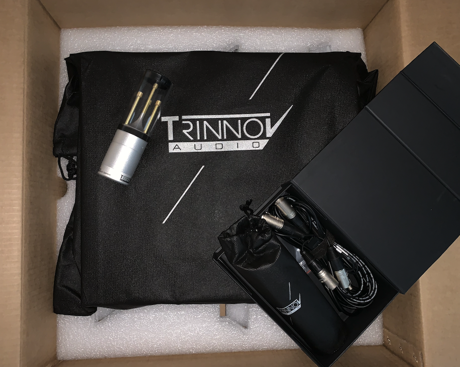

    Oj oj oj, et spennende øyeblikk! Nå er jeg offisiell Trinnov-venn :)
    I dag okkuperer kone og unger stua men i morgen kl 07:00 så starter moroa! (ok kanskje 09:00, det er tross alt høstferie)
    Vis vedlegget 753278
    Gratulerer😃
    Og velkommen i klubben.
    Hyggelig at antallet øker her i tråden. Blir spennende å følge deg nå under set-up, og bruker opplevelsen.

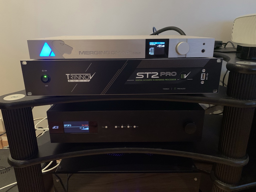

    Hjelpesmeg, jeg skjønner nå at jeg har laget et lite prosjekt for meg selv: Omtrent uendelige måter å konfigurere opp den fine Trinnov-boksen på sammen med alt det andre rælet jeg har, se bilde :) Analogt inn, analogt ut, digitalt inn, digitalt ut til ekstern DAC, ekstern klokke fra HAPI, intern klokke, wordclock... filter hit og delay dit... DETTE BLIR GØY!
    Foreløpig bruker jeg Merging HAPI som "Roon streamer" via Ravenna, med AES/EBU videre til Trinnoven og med analog ut fra Trinnov. Ganske praktisk i grunn... Og førsteinntrykket, uten å ha kjørt noen som helst kalibrering, bare lagt inn en noenlunde fornuftig XO mellom subber og høyttalere, og justert gain ved å høre på noen kjente låter, er slett ikke verst! Må si DAC-delen av Trinnov klarer seg veldig fint selv mot dCS Bartok - blir ikke like fløyelsesmykt kanskje men veldig bra og kanskje litt mer "in your face" på en god måte.. Overraskende lett å høre forskjellen men ikke like lett å bestemme seg for hva jeg liker best. Tror kanskje dCS beholdes som ekstern DAC etter Trinnov men må høre mer musikk først.. og selvsagt, jeg vet at selve rosinen i pølsa (romkorreksjonen) har jeg ikke prøvd ennå :)
    Stakkars dere, det kan fort bli mange innlegg fra meg hvis jeg skal prøve alle mulighetene i kombinasjonen Merging HAPI, Trinnov ST2-Pro og dCS Bartok, og sammenlikne med Audiolense i 2 og 2+2 kanaler... så dere får si fra hvis det blir for mye av det gode ;-)

    Jaja jeg har goood tid til å prøve ut ting... men innebygd DAC imponerer mer og mer selv uten RC, ikke noe feil med den :cool: Må bare få alt dette klokkesynch-greiene til å funke skikkelig nå (sånn blir det med mange enheter, klokke meg her og klokke meg der, og alle tror de er master, angrer litt allerede at jeg ikke kjøpte Amethyst eller ++ med en gang men det sa dere jo...) så blir det kalibrering i morgen

    Neida... ble bare litt lei av manualen og fikk plutselig et nerdeinnfall om å teste ut A/D-inngangene på Trinnov. Alt skal prøves nå som jeg har alle mulige konfigurasjoner å leke med!
    Det jeg gjorde var at jeg koblet til dCS Bartok via analog balansert ut til Trinnov XLR analog inn, og så hadde jeg i parallell Merging HAPI som sendte samme lyd over AES/EBU til samme Trinnov og samme utganger. Så da kan jeg sjekke om det er noen negative nykker i A/D-konverteren vs AES-inngangen.
    Både dCS og Merging er på alle måter topp enheter som spilte nøyaktig samme musikk på samme tid (sonefunksjonen i Roon) og jeg brukte god tid på å sørge for at inn- og utgangsnivået til/fra Trinnov var det samme fra begge kildene (brukte DSP volum i Roon).. Sørget da samtidig for at analogsignalet hadde akkurat passe gain (så det ble samme dbFS-nivåer som digital input). Switchet fram og tilbake A/B i en times tid. Prøvde også å switche litt random slik at jeg ble usikker på hva som sto på og så forsøkte jeg å gjette om kilden var via Trinnov's A/D (via dCS) eller direkte digitalt (via Merging HAPI). Det var jammen ikke lett! Det var noen bittesmå, marginale forskjeller men i det store og hele helt uvesentlig for den gode opplevelsen.
    Hva betyr det? Jo at i hvert fall med mine gamle ører så er A/D-konverteren i Trinnov svært transparent.. Det er en god nyhet for meg i hvert fall. Ingen grunn til å kjøpe noen ekstern A/D her nei, i hvert fall ikke med mine ører.. Da er det helt andre ting jeg kan bruke pengene på. Skikkelig råflotte akustiske gardiner foran skyvedør ut til terrassen er mer fornuftig investering.
    Neste lille test er å A/B-teste Trinnov DAC mot dCS DAC (uten noe A/D først). Da tror jeg nok dCS har et knepent forsprang på ren og skjær "silkelyd" men det er neimen ikke stor forskjell basert på det jeg allerede har gjort av litt mer tidkrevende switching og ikke direkte A/B...
    Mye tyder på at jeg trygt kan selge unna en del duppeditter snart..

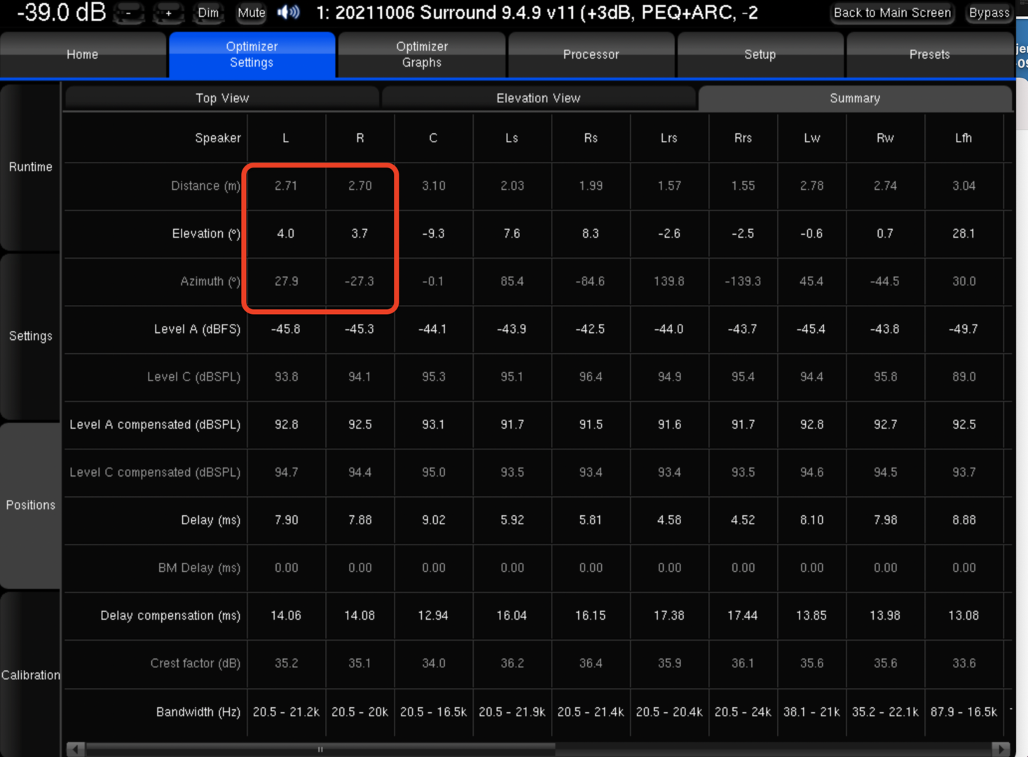

    Men i hvert fall fikk jeg første kalibrering gjort i dag (kun en enkelt måling men svært presist plasert mikrofon med laser fra sweetspot).
    Makan, det låter veldig, veldig bra rett ut av boksen med bare standard innstillinger, spesielt romfølelse og plassering av instrumenter og stemmer er milesvis bedre enn uten! Og med litt økt target på subbene og litt reduksjon over 1kHz ble det meget vakkert. Og tør jeg si kanskje også mer i min smak enn det jeg har fått til med Audiolense uten at jeg skal generalisere noe som helst (er jo 100 forskjellige parametere i hvert "produkt" som kan påvirke sluttresultatet). Men imponert så langt :)
    Men jeg må si jeg er foreløpig litt skeptisk til hvordan Trinnov har implementert bass management som ikke påvirker kalibreringen (dette er tilsvarende som Dirac men i motsetning til for eksempel RoomPerfect, hvor sistnevnte kalibrerer summen av sub+høyttaler, og ikke bare hver for seg) men jeg er i en bratt læringskurve så jeg skal ikke si noe mer om det foreløpig. Mulig jeg må droppe "bass management" og sette det opp selv med "active Xo", da blir også summen korrigert så vidt jeg forstår. Target curve er også merkelig implementert og med en buggy "link-funksjon" selv om jeg til slutt fikk til noe som låter bra. Bare konseptet som er fremmed for meg etter litt mye "bagasje" fra Audiolense og RoomPerfect (samt ARC, Dirac, m.fl) så det er en del forskjeller jeg bare ikke er helt komfortabel med foreløpig.
    Alt over med forbehold om at jeg er HELT fersk på Trinnov sin måte å gjøre ting på og manualen er bare sånn "sådær" :cool: Alt tyder på at jeg kommer til å bli svært fornøyd så snart læringskurven er under kontroll. Hardware og A/D og D/A virker bunnsolid dessuten, ikke noe støy, ikke noe klikks og pops, bare god lyd :)
    Dette er ikke presis nok, se på Optimizer Settings/Positions/Summary for å se hvor presis du var med plasseringen.
    Avviket bør ikke være mer enn +/- 1.0 for Elevation og Azimuth, Trinnov sier 2.0 er marginen - men til nærmere perfeksjon til bedre.
    Reaksjoner: erk
    Vis vedlegget 754238
    OK, takk for tipset, jeg leita etter dette men fant det ikke :) Nå fikk jeg tydeligvis avstanden dead on med 0.02 ms forskjell men elevation og azimuth ble jo ikke bra, så da sto nok ikke mikrofonen helt i riktige vinkler siden høyttalerne er helt symmetrisk plassert fra sidevegg og frontvegg og vinkler:)
    Herlig med muligheter for slik presisjon i målingene!! :) Nytt forsøk snart!

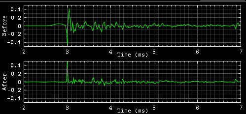

    Wow, impulsrespons før og etter. Og dette med hornhøyttalere som har bortimot verdensrekord i å måle "vanskelig for DSP"... og med skinnsofa og bord som dyktige bidragsytere til tidligrefleksjoner. Nesten for godt til å være sant (og kanskje er det litt optimistisk, men likevel, endringen er godt hørbar i positiv retning):
    Vis vedlegget 754360
    Det du ser her er bare en av mange grunner til at alle andre systemer for romkorrigering bare er "billige etterligninger" :)
