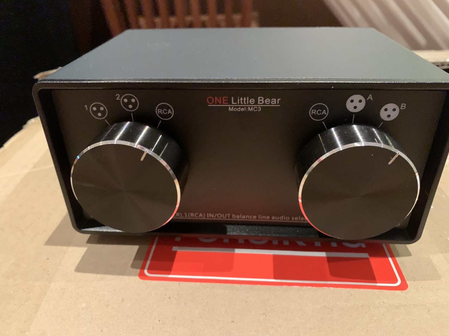

    Ah jeg fikk akkurat inn en ny XLR-switch så da kan jeg faktisk gjøre litt direkte A/B! Det skal prøves. Som alltid.
    Morsom liten sak (er egentlig tenkt brukt for å switche mellom forskjellige sub-innstillinger for analoge vs digitale kilder)

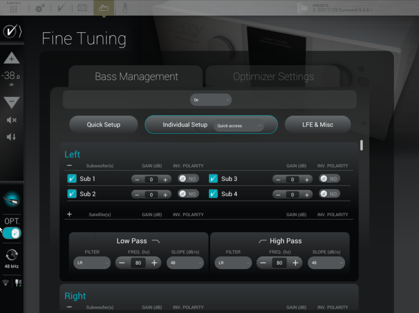

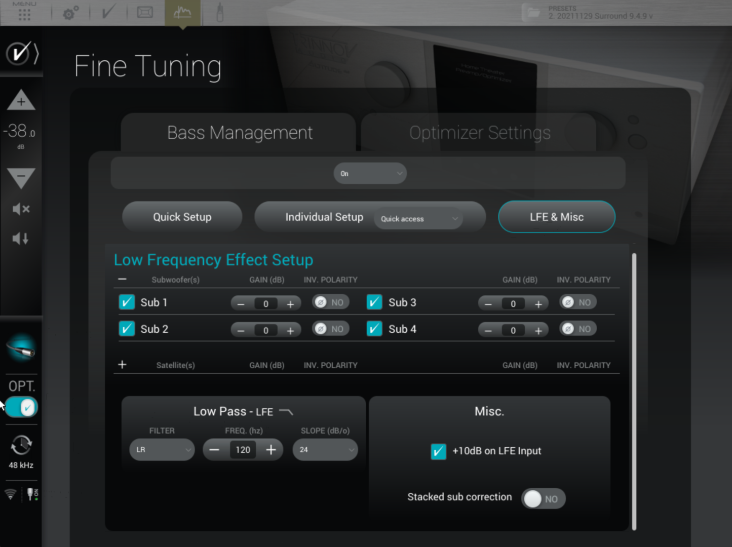

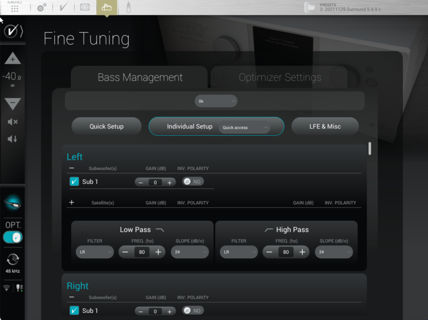

    Litt mer relatert bass management

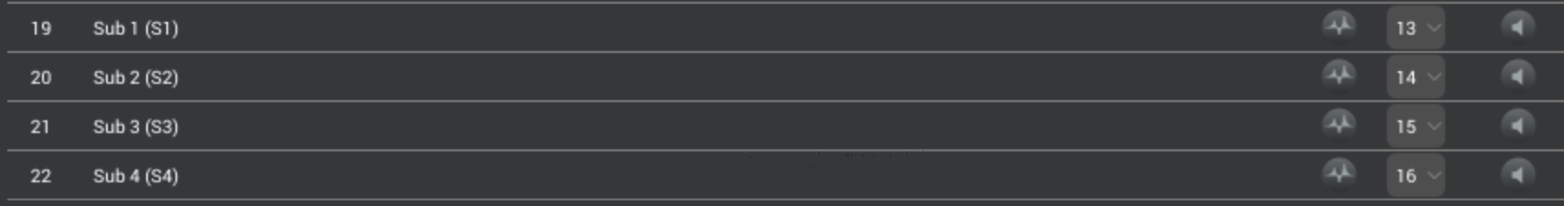

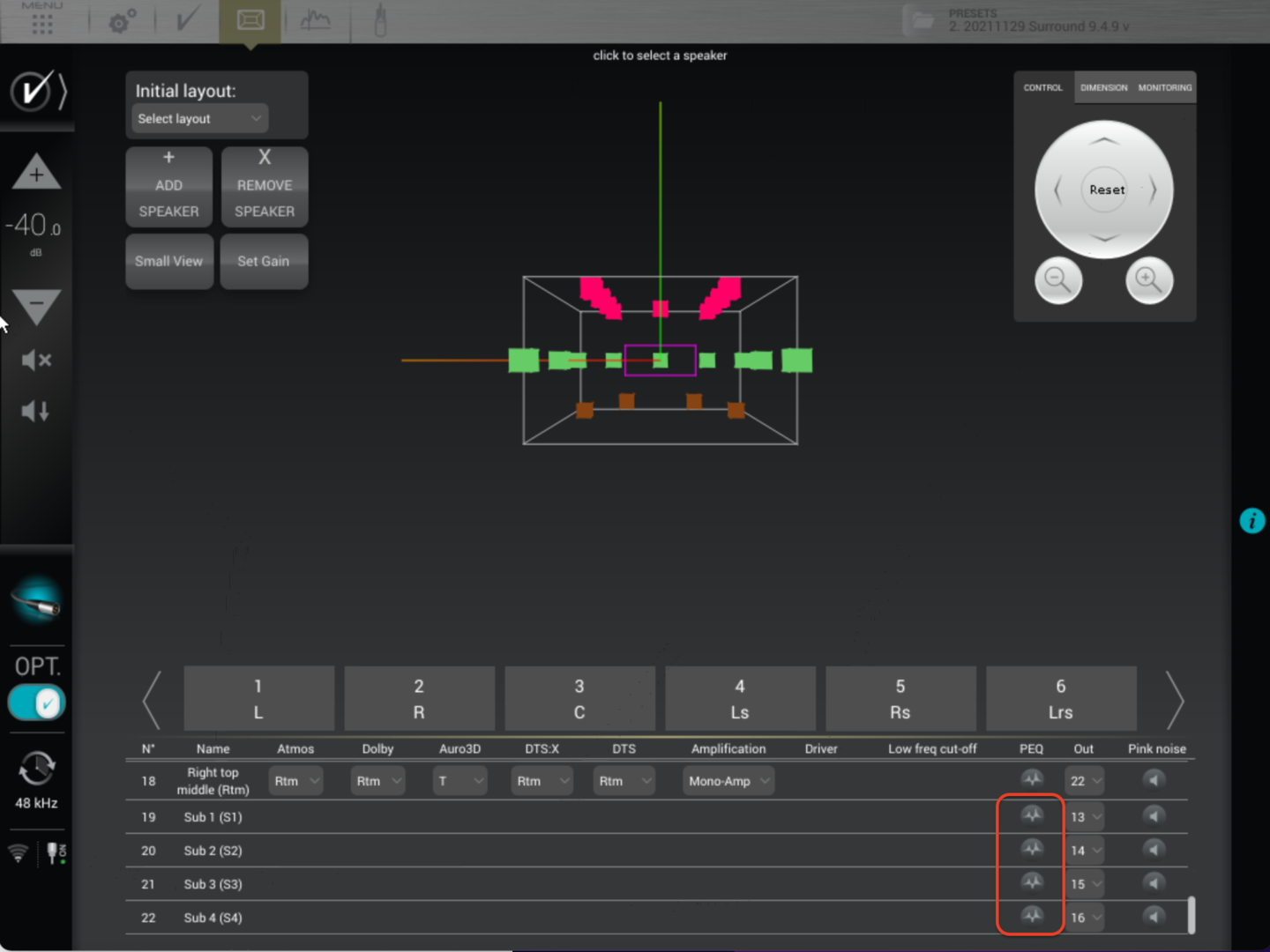

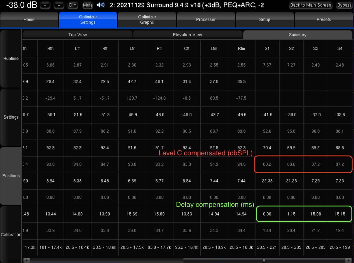

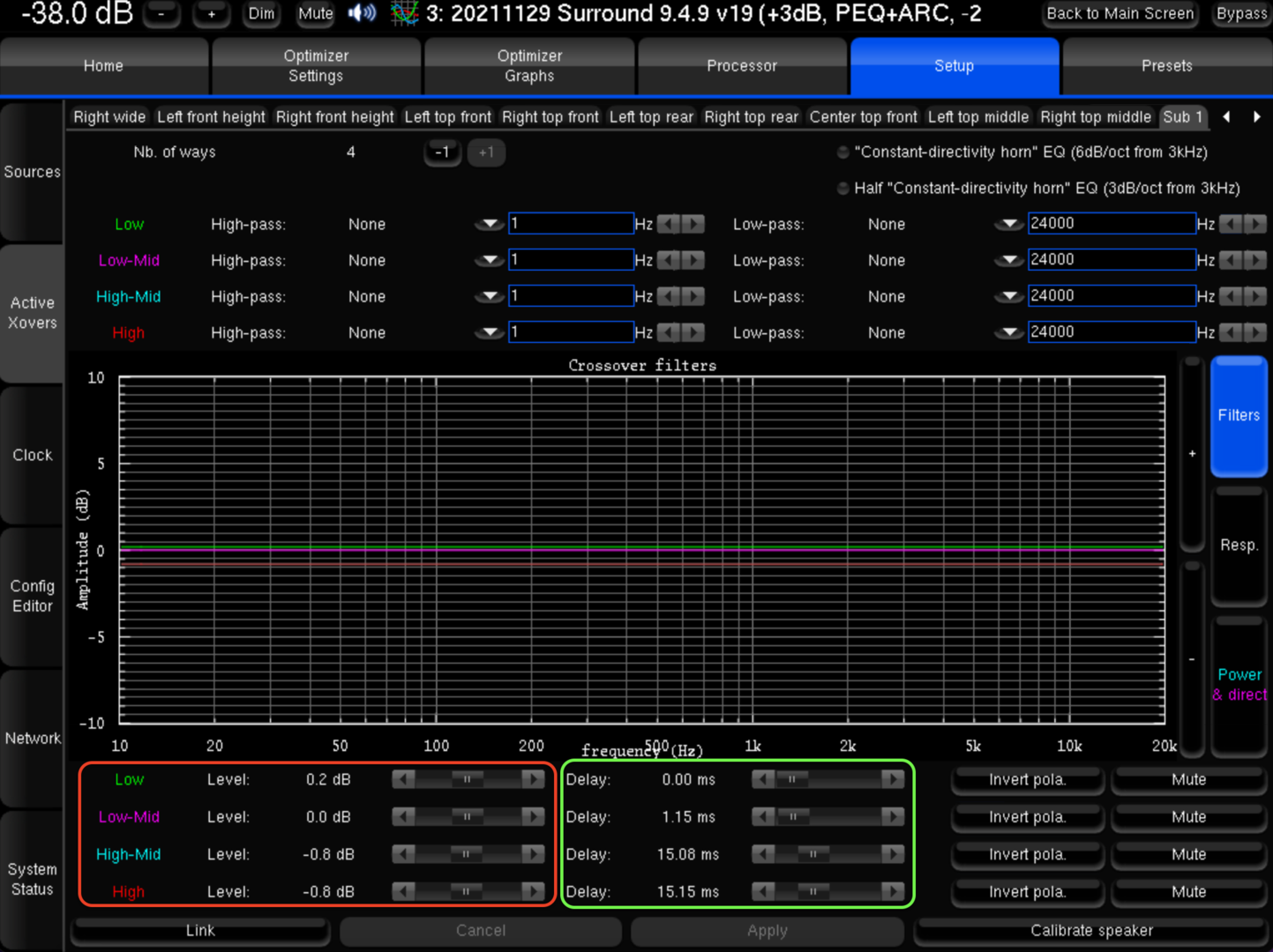

    Guide for å kombinere 4 sub'er via Active Xovers med Trinnov
    Samme konsept kan også brukes for 2 eller 3, og i fremtiden så mange man vil. Her bruker vi Active Xovers til noe den opprinnelig ikke var designet for, og dette viser også styrken og fleksibiliteten i platformen til Trinnov.
    1. Opprett preset hvor hver sub har individuell kanal (dvs, ikke bruk Active Xovers her). Sub'ene du skal jobbe med må være koblet til utganger i sekvensiell rekkefølge, alternativt uten andre kanaler i mellom er i bruk. I dette eksempelet har jeg koblet sub'ene til utgang 13, 14, 15 og 16.
    2. Valgfritt: Sett PEQ på sub'ene (individuelt). Anbefales ikke da vi her ikke er interessert i hvordan hver individuelle sub opererer alene, men alle i kombinasjon.

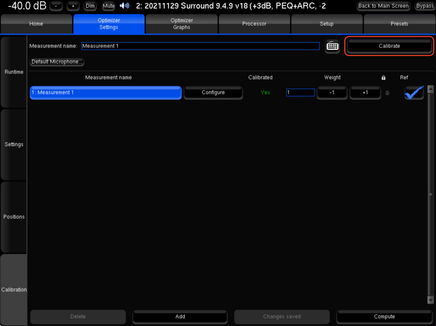

    3. Kjør kalibrering
    4. Se i Optimizer Settings/Positions/Summary

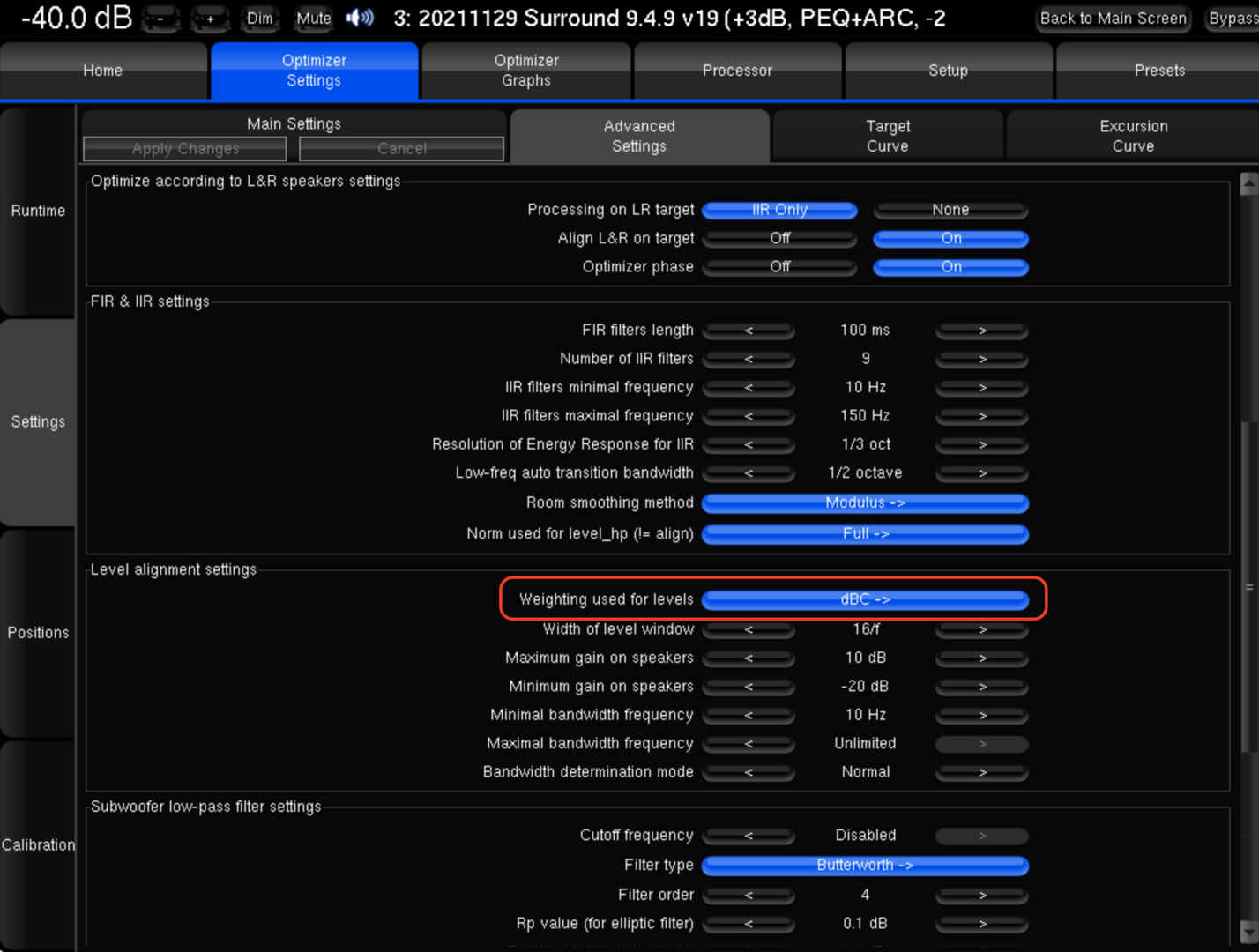

    5. Noter ned verdiene fra Level C Compensated + Delay compensated (ms). NB! Om Weighing used for levels er satt til dbA (advanced settings) så må man ta Level A Compensated verdiene.
    Innstilling for om man bruker C (default) eller A weighting for levels
    Heretter trenger du ikke preset'en lengre, men du bør lagre denne for fremtidig sammenligning.
    6. Lag kopi av preset brukt frem til nå. Gå nn på Setup/Active Xovers og finn første sub'en i toppen og opprett 2, 3 eller 4 ways (eksempelet under er for 4 sub'er). NB! ikke gjør endringer på high eller lowpass filter! Legg inn verdier fra forrige preset (se bilde i punkt 4). Levels og delay er delta, her har jeg tatt utgangspunkt at level 0 = sub2, men opp til den enkelte å velge her. Siden delay på sub1 = 0; så kan jeg bruke tallene direkte. Legg merke til at samme fargekoder er brukt (grønn for delay og rød for level).
    7. Kjør kalibrering (NB! ikke trykk calibrate speaker i Active Xovers, systemet vil da prøve å finne verdiene vi satte manuelt automatisk ved hjelp av kalibreringsmikrofonene - noe som ikke fungerer optimalt når man kun har sub'er).
    8. Husk å lagre kalibreringen i preset (etter compute).
    Optimalt bør begge kalibreringsrundene gjøres uten å flytte (eller være borti) kalibreringsmikrofon. Vær forsiktig med å ALDRI unmute Altitude under denne prosessen (det blir dyrt pga reperasjon av samtlige høyttalere), slå av mikrofon først! Alt gjøres på egen risiko 🧨🔥:geek:
    Den ny active xover sub'en (som består av 4 sub'er) vil da vise som 1 enkel kanal. Dette er faktisk den mest optimale måten for å få sub'ene best mulig integrert med mindre man har en stor hall (noe flertallet ikke har, så selv på 100+ kvadratmeter vil dette gi best lyd).
    I layout ser det da slik ut:
    Samt bass management:

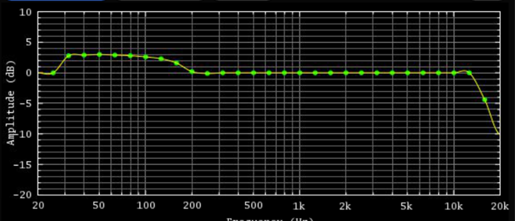

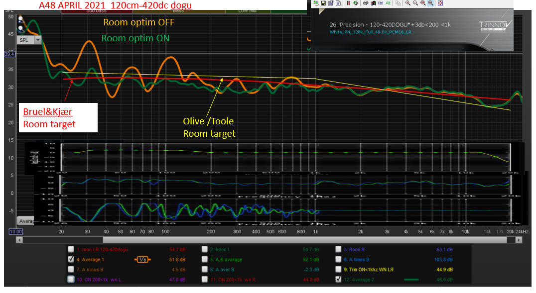

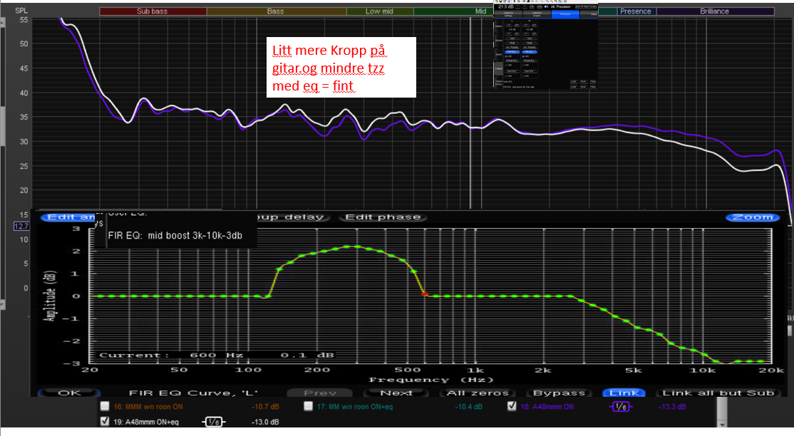

    Jeg er litt spent på hvordan dere andre setter target-kurvene deres. Selv har jeg ofte hatt + 0,2 dB stigende på hver parameter fra 1000 hz og ned til 20 hz, slik at jeg får jevn økning ned til 3,4 dB ved 20 hz. Så har det variert litt i hvilket område jeg har satt limit-kurven. Det har variert fra 1000 hz til rundt 500 hz og nedover, men med avrulling oppover, slik at det "Trinnov-effekten" fases forsiktig inn.

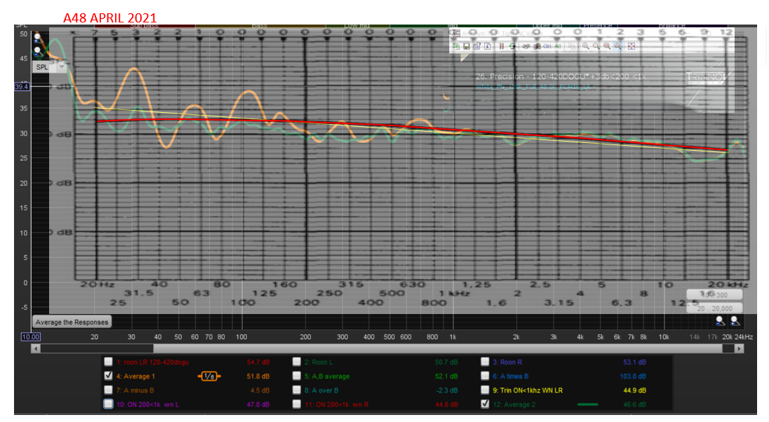

    Roy
    Slik hadde jeg det lenge, men har tillater litt mer korreksjon oppover nå, å dra ned diskanen med så mye fall som Harman anbefaler kan bli litt for ullent for meg
    Siste instilling var noe sånt, sammelignet med Bruel&Kjær kurven. Målt med REW med og uten korreksjon
    Leker meg litt med ulik eq

    3: Hvorfor ikke individuell EQ på subene? Det er jo ofte en fordel å i det minste sjekke de før global EQ hvis ikke rom og plassering er optimal, og det er det jo sjelden...
    1. Aktiv delefilter er kort oppsummert at man bruker prosessoren til å splitte signalet i 2,3 eller 4veis signal (en utgang pr). Ment for høyttalere uten delefiler (en del fjernet jo delefilter og går for aktiv deling). Dette er ikke et Trinnov begrep; høyttalerene dine har passivt delefilter (med 99.9% sikkerhet) :)
    2. Når man bruker aktiv deling for å gruppere sub'ene; så skal man ikke gjøre noen endringer her. Bruk heller bass-management.
    3. Ingen sier man ikke kan bruke PEQ, men dette blir å jobbe i blinde når man kombinerer flere. Trinnov Optimizer håndtere de 4 sub'ene som 1 felles kanal.
    stianG
    702
    838
    27
    Veldig kjekt med tutorials her i denne tråden! Har fått leveringsdato rundt midten av januar, og absorberer så mye jeg kan før den tid.
    Reaksjoner: TGB
    roadrune
    06.12.2014
    2.379
    1.185
    Stord
    1: selvsagt, jeg trodde dette var noe unikt for Trinnov. Har passive filtre ja... Storm har samme mulighet men har løst det litt annerledes.
    2: så du kan dele flere steder? Vanligvis så er ikke software så flink til å finne beste delefrekvens, men slik jeg forstår deg setter du den selv, bare ikke på det stedet i softwaren?
    Vis vedlegget 770903
    Vis vedlegget 770907
    Vis vedlegget 770908
    Enig :) Og morsom liten gitar-boost! Blir akkurat som Westminster det der, hvor frontladingen gjør noe av det samme mellom 200-400Hz :cool:
