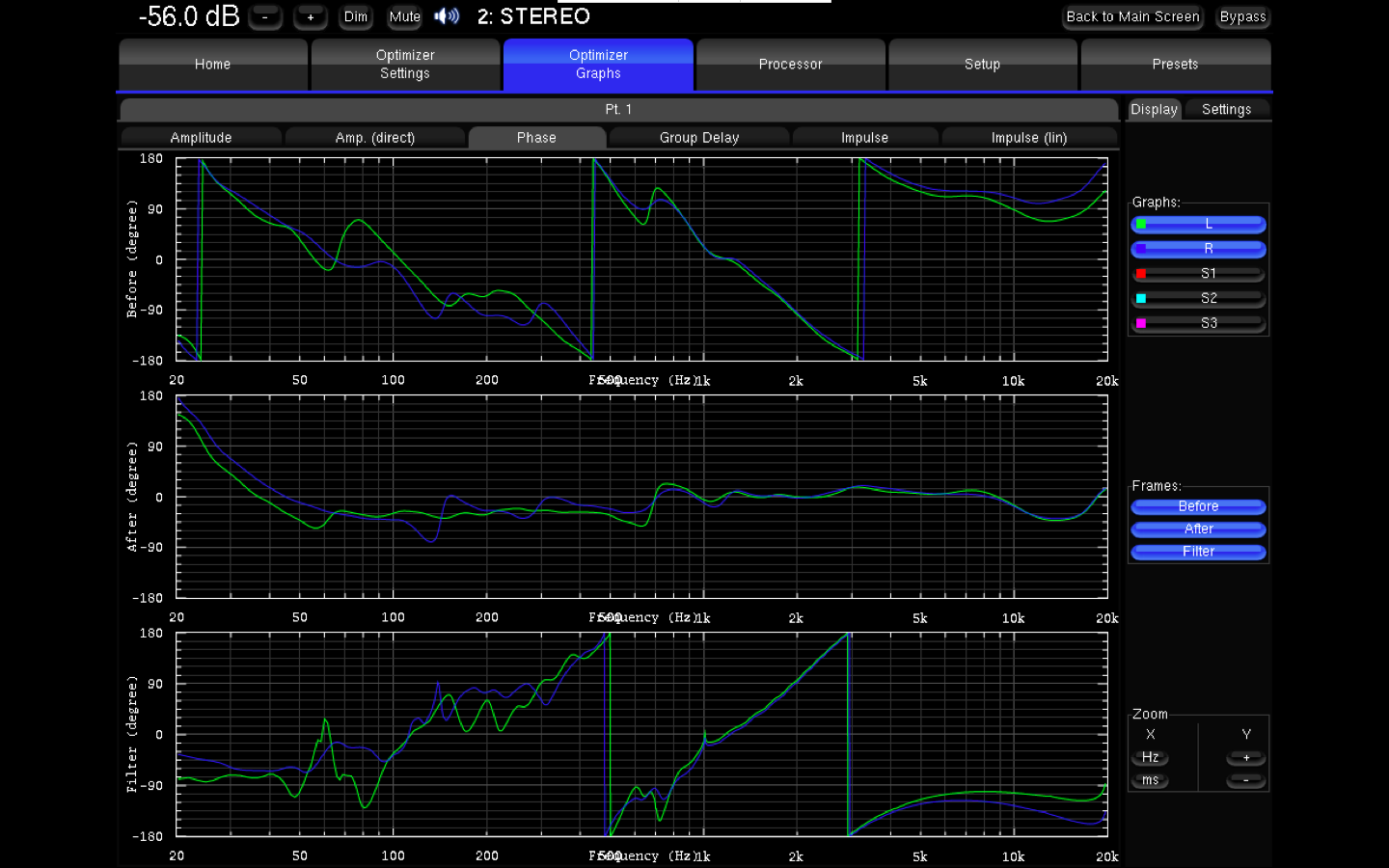

    Tårnåsen
    Noen her som har før-og-etter plott som viser hvordan Trinnov faktisk klarer å rydde opp i fase? Spesielt rundt delefrekvenser kanskje.... Og korrigerer den subber og høyttalere separat før deling eller hver "kanal" etterpå? Og prøver den å matche kanalene?
    alphamale
    13.11.2007
    6.427
    5.961
    Den gjør det lytefritt.
    Det har faktisk aldri vært et tema noen ganger når jeg skrur.
    Fasevendingen er jo mye større i bassen enn lenger opp, så å korrigere for kun crossover gir vel ikke det fulle og hele bildet. Men jeg har aldri opplevd at det bommes av betydning.
    Her er oppstilling av mic alfa(male🤓)og omega. bommer du grovt på den vrir den hele lyden.
    Følsomme greier!
    Trinnov korrigerer alle kanaler separat, setter bla.delay og "flytter " alle kanaler i riktig posisjon i alle plan.
    Du har flere muligheter for hvordan du ønsker magien skal oppstå.
    Den følger feks, target du setter , eller du kan få alle ht til å simulere den responsen du får i L/R.
    Jeg går over med REW fordi jeg kan og vil, men ikke noe man trenger.
    Her er en snap fra L/R

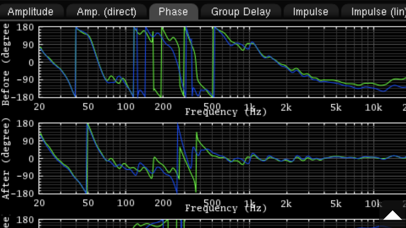

    Samt også viktig:

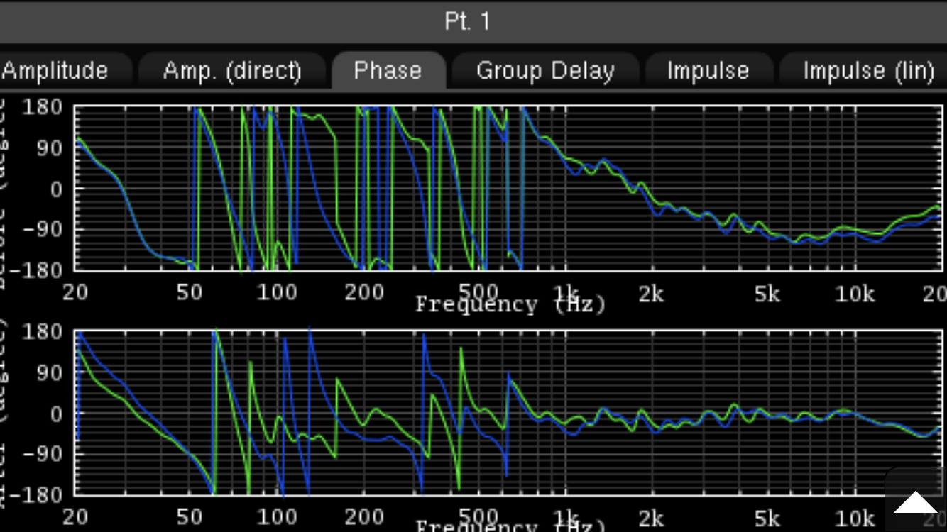

    Hvor godt Trinnov rydder i fasa avhenger av hvor langt unna man sitter høyttalerne og hvor mange refleksjoner
    som opptrer på veien dit. Her er ett plot hvor jeg sitter nær vegg i karnapp og 4.5m fra høyttalere i et avlangt rom
    så flytter jeg høyttalerne mer ut fra veggen og flytter lytteposisjon frem så det lyttes på ca 3m

    Uansett betydelige forbedringer hos alle ser det ut til! Fikser også pre-ringing på impulsresponsen! Trodde det typisk var motsatt, at filtre som rydder i tidsdomenet medfører mer preringing, ikke mindre.

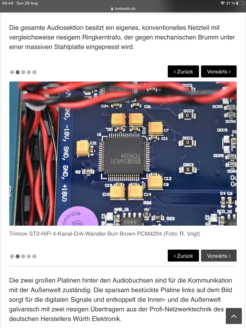

    En kommentar til A/D-D/A og vinyl....... @R.E.S. i stereo+ mener jeg benytter kortet i Trinnoven for formålet.
    Han har nok i det minste prøvd det, og kan sikkert gi deg en tilbakemelding på utfallet. Han har en ST2.
    Når jeg tenker meg om mener jeg at det finnes en artikkel om en japansk vinylfantast som også benytter ST2.
    Jeg kjører Trinnov mellom for- og effektforsterker, mens riaa-trinnet mitt er koblet i forforsterkeren. Det fungerer utmerket. Jeg var også spent på hvordan det ville fungere, men etter å ha sett high-end-platespillerprodusenter vise fram sine spillere med anlegg der Trinnov var koblet til, så tenkte jeg at det sikkert var transparent nok. Og det er det definitivt.
    Tror nok Erk kan senke skuldrene og heller bruke penger på vinyl-plater framfor å kjøpe en ekstern AD-konverter. Den som finnes i Trinnov ST-2 er i hvert fall mer enn god nok til vinylriggen min.

    Trinnov er i ferd med å implementere nye dac chips i alle sine moduler.
    Pga. leveringstrøbbel (som alle andre sliter med også) er det utsatt til neste år.
    Min beste gjetning er mangel på halvledere etter en fabrikk i asia brant opp i fjor. Jeg prøvde å få disse chipsene implementert nå.

    Hadde vært interessant fått innstallert siste DAC om det blir mulig. Det koster 1200 kr t/r Frankrike Med forsikring. Trinnov tar ikke overpriser for service så for 5-6tusen tipper jeg man får oppgradert en 4 kanalsenhet som Amethyst/ ST2
    Her er forresten et annet faseplot på 2 m lytteavstand, ref tidligere innlegg 1617 med 3 og 4 meter. Som man seg fikses det mer og mer desto nærmere man sitter
