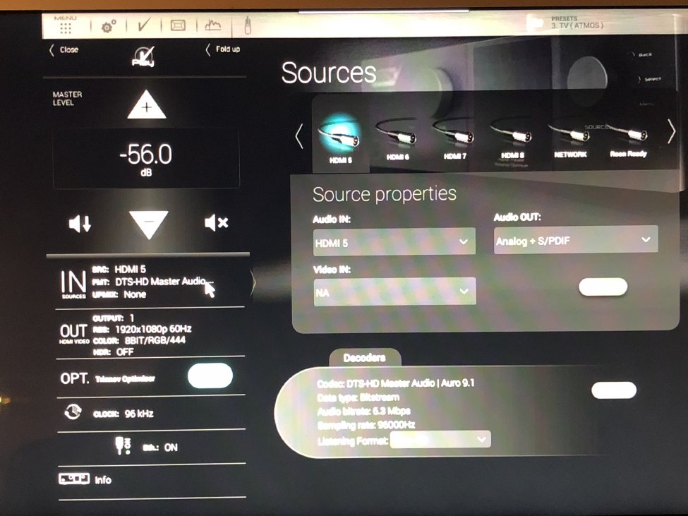

    Ja!
    Jeg gjorde det i dag men får ikke nytte av det før jeg re-kalibrerer hele oppsettet.
    Jeg hadde en fin og lengre prat med Martin (Trinnovs installatør i Norge) Og ble fortalt de driver å jobber iherdig med en ny nettside som skal inneholde mye mer detaljer rundt produktene, samt at de driver og jobber med å få inn produkter Trinnov benytter i sine installasjoner (akustikk, høyttalere, automasjon, etc)
    Jeg jobber veldig mye om dagen så dette vil ta tid, men det går sakte fremover.
    Jeg har forøvrig bestemt meg for å kjøre to kanaler dedikert til C channel. Skal teste ut lift med den ene som blir plassert i taket, rett over HTM1d3. Denne kan selvfølgelig brukes i andre konstellasjoner med andre presets, og listening formats.

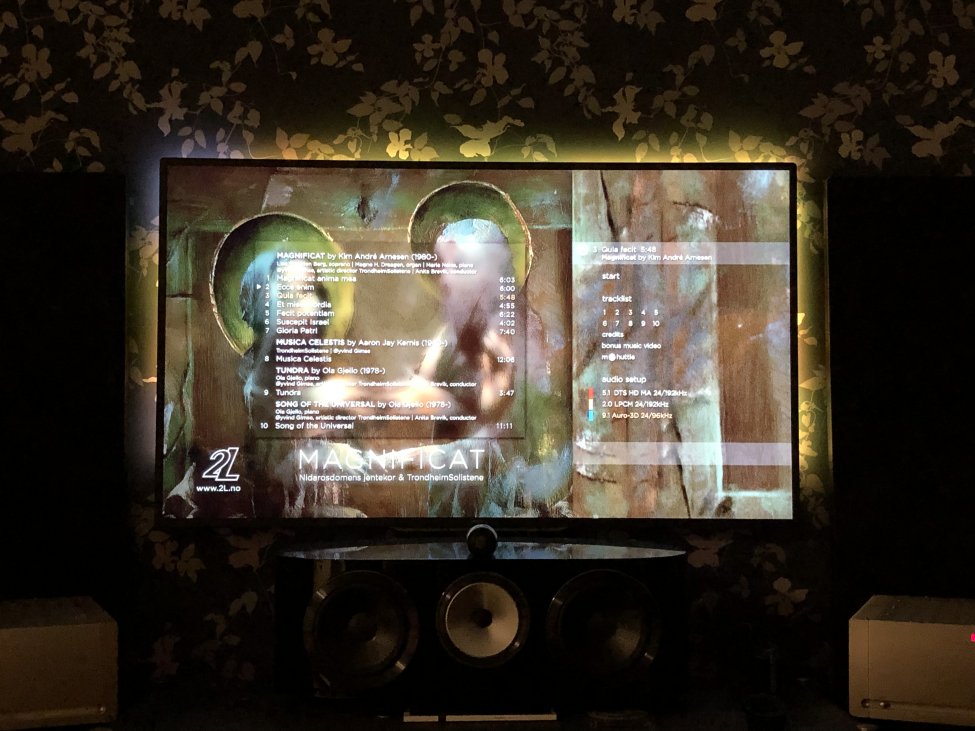

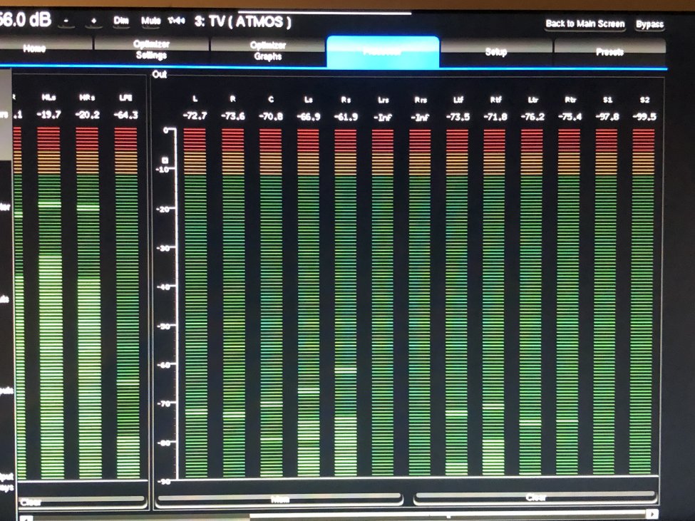

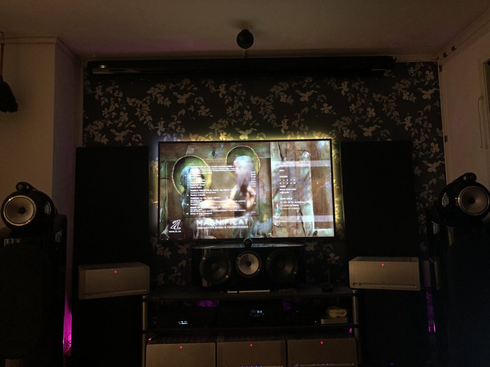

    Tester litt i denne config,en
    Jeg må få skutt inn lyden skikkelig med rett gain på alle kanaler, men dette er svært bra allerede nå, selv om det ikke er min sjanger er det flott å høre på. Det bærer deg rett til et annet sted.
