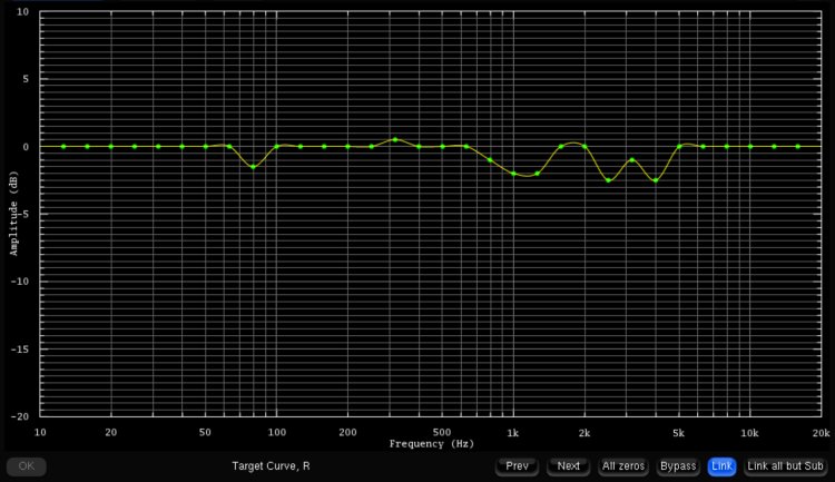

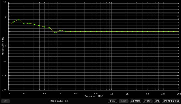

    En litt spennende ting; oppsettet jeg synes var fantastisk for noen dager siden høres helt hårreisende dårlig ut nå :) Bare forskjellen mellom før og etter justering av target curve i henhold til REW er faktisk dramatisk. Bypass går ikke å høre på engang.
    Alle kurvene har PEQ + Optimizer; så dette er justering av target curve. Dette ble resultatet der.

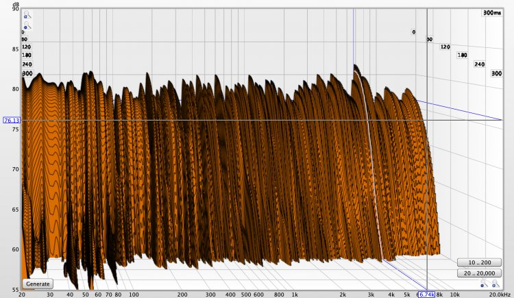

    Impulse; L + Sub1
    Impulse; R + Sub2

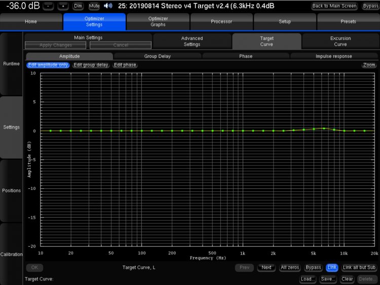

    Jeg har gått bort fra å bruke REW for å korrigere optimizer igjen. Dette er meningsløst, fant ut at ved å ta 4 ekstra kalibreringer rundt center av MLP (15 cm til hver siden; og 15-20 cm foran bak senter av MLP (hodeposisjon) så får man et mye bedre resultat og kan tune på vekting av disse målepunktene.
    Vurderer å ta flere for å få dette enda mer finmasket. Denne vektingen kjører jeg nå; da kan jeg gjøre endringer av vektingen uten å gjøre nye målinger. Har funnet ut at Optimizer gjør en fantastisk jobb her. Høyre og venstre er mer eller mindre ved høyre/venste øreposisjon.

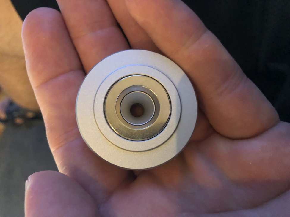

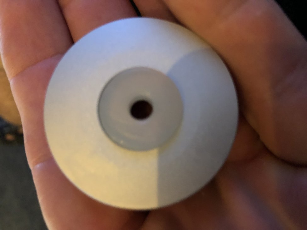

    Krybbene som spiks går ned i på disse ht har en ganske soft gummi"fot" som er ca 0,5 cm høy.
    Materialet er mykere enn gummien på hjulene. Jeg lar mine stå på hjula da jeg er avhengig av å dra ht frem for å komme til når jeg driver på bak der:cool: Hva som er best aner jeg ikke.

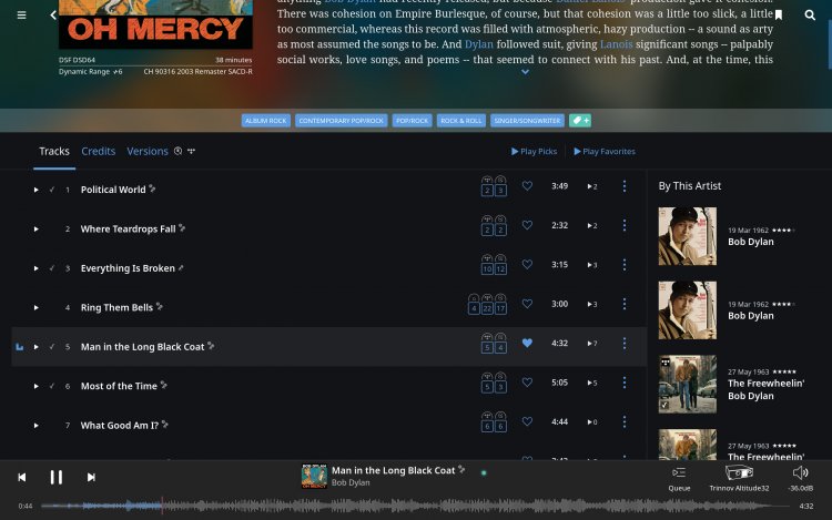

    Et fantastisk bra album.
    Har eksperimentert litt med target curve
    Denne lille endringen gjorde ekstreme endringer på vokal (til det bedre).
