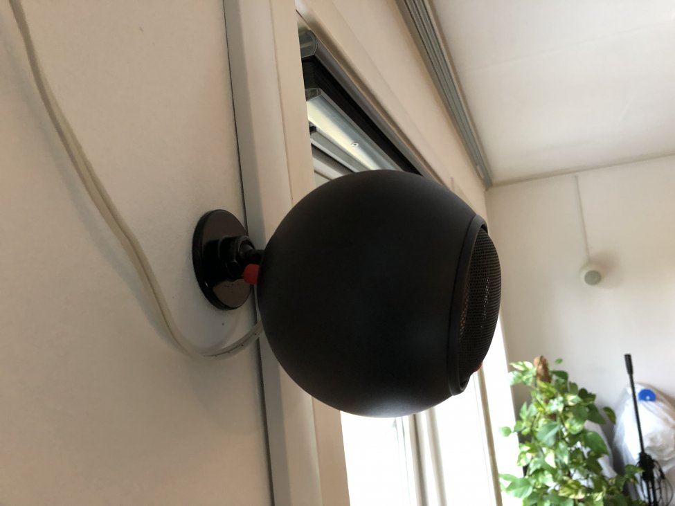

    På veggen; trodde dette var for taket? Jeg er svært skeptisk til Gallo prosjektet ditt som du sikkert har skjønt :)
    Why?
    Jeg har troa på disse. De jeg har trillende rundt hjemme har hengte kinoen til Roy (R.E.S) og det er vel det beste skussmålet de kan få;)
    Jeg testet de kjapt på monoblokkene, og det var overraskende klar og fin lyd tatt størrelsen i betraktning. Ingen bass da, men det var ventet. Men høy deling på dem mot sub, så funker det greit tror jeg. Om ikke må de ut.
    Jeg valgte å gå for disse Pga størrelsen og mobilitet, samt at det er forskjellige festemetoder for disse.

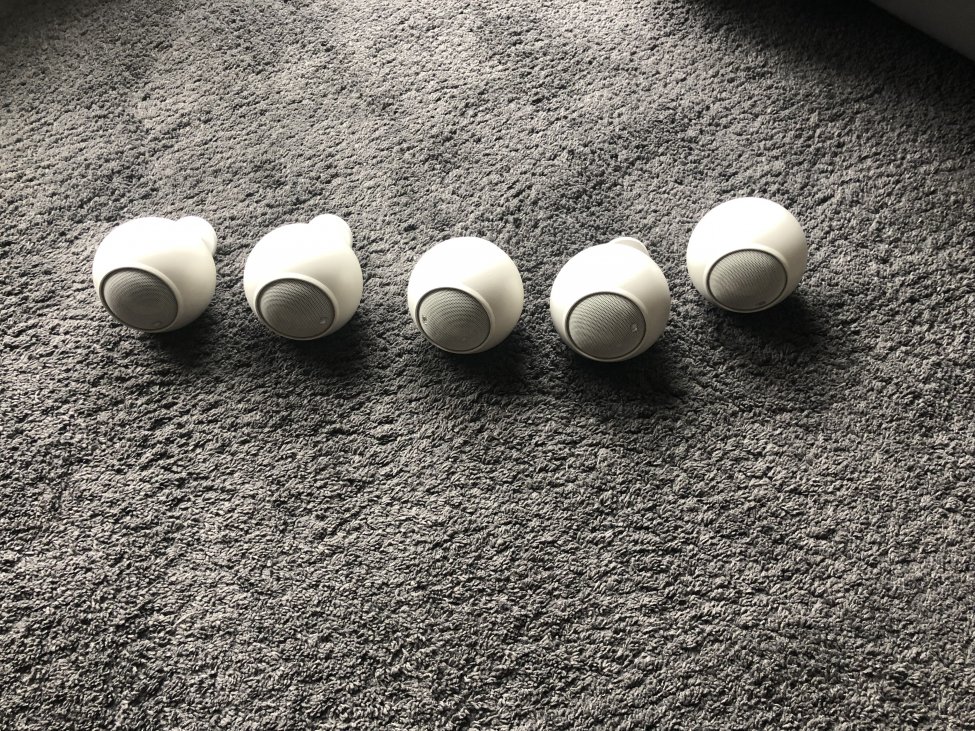

    Er det Strada eller Micro?
    Jeg vurderte Strada 2.
    Dette er Diva Distinctive
    Modellen over Micro. Men Strada kan fort bli aktuelle i surr/surr.back om det viser seg at det ikke virker optimalt med Diva.
    En annen ting er at jeg har mulighet til å henge små subber strategisk rundt for å dele mot disse kanalene. Jeg skal se om jeg finner noen småtasser med HN.inngang så man slipper å dra nye kabler.
