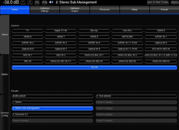

    U LIAR:mad:
    Ser du har en preset der hvor det står: Test Antoine.....Hva går den testen ut på?8)
    I morgen får jeg svar på når monoblokkene og jc2 er klar. Tok litt lengre tid enn beregnet dette. Men da får jeg i det minste kjørt opp kalibrering i de kanalene jeg har til rådighet, med eller uten manuell FIR.
    Det er Antoine som kalibrerte og testet på Trinnov sitt oppsett.

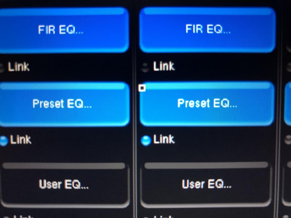

    Det er jo i prinsippet det jeg gjør, men nå huka jeg av for "as in preset" og låste preset etter jeg la inn FIR eq for å teste.
    Foreløpig henger de inne der etter å ha skiftet preset samt input. Jeg har prøvd tre ganger. første gang uten å låse preset, da henta jeg den tilbake med dobbelklikk, de to neste poppa de rett opp:confused: Kan du teste for å verifisere om lås av preset kan være en foreløpig nøkkel?
    Edit:
    Jeg ser også nå at den låser ikke sammen de kanalene jeg har linket (left-right)
    De blå dottene i ruta er ikke der slik som de er på IIR filterne.

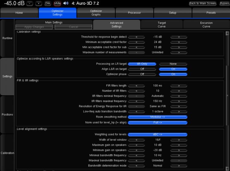

    Nå har jeg sikker spammet stakkarene i Trinnov med 50+ ønsker for endringer/forbedringer i software.
    Men ref planen din Alphamale med å bruke FIR EQ på output. En ting du sikkert ikke har tenkt på er at FIR faktisk ikke fungerer på lavere frekvenser, da IIR filteret tar over her. Med FIR filter length = 100ms så går den ned to 100Hz, med FIR filter length = 50ms går ned ned to 200Hz. Greit å ha i bakhodet om du vil korrigere ned i sub-området etter REW målinger.
    Forøvrig blir også FIR kappet der IIR overtar - standard er 150Hz. Så IIR håndterer alt opp til 150Hz; FIR tar alt over. Er man litt blond og setter FIR length til 50ms, så har man et hull mellom 150 og 200Hz. Det er sannsynligvis av slike grunner at Trinnov helst ikke vil slippe alle løs på dette og anbefaler bruk av profesjonell installatør (dette er bare 1 av MANGE måter å drite seg ut på).
    Magien finner du her:
    Edit:
    Korreksjon; det er ikke et hardt skille - det er en form for crossfade mellom de to filtertypene på valgt frekvens. Prøver å finne ut om det skjer under max IIR nivå; eller over det. Jeg stiller tydeligvis litt vanskelige spørsmål til Trinnov i dag :)

    Jeg er klar over filternes egenskaper, jeg er også klar over hva de er i stand til å lage til av unoter i lyden.
    Jeg prøver å bruke dem til å «børste» vekk unoter i frekvensresponsen, men også i GD.
    Forøvrig splitter jeg filterne på 100hz Pga at IIR gir en unote på 110 Hz som også jazzer opp responsen nedover. Har man oversikt over dette er «all good»
    Forøvrig bruker audiolense FIR over hele fjøla mener jeg , med flere taps Pga lengre filtere.
    Edit:
    FIR benyttes i den automatiske korr, ned til angitt filter crossover. Det er det samme filteret som kan manipuleres i amplitudeen senere manuelt vil jeg tro.
