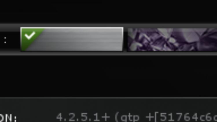

    Da jeg oppgraderte min Amethyst i høst fra 3.8xx skrev Tom Brunet dette: "4.2.5.1. Changed Audio Driver,Roon added on the Amethyst,Misc changes and optimizations."
    Da er den endelig oppgradert etter sommel fra min side .
    Litt kryptisk beskrivelse men men ...
    Noen som vet flere detaljer enn at den med dette støtter Roon?

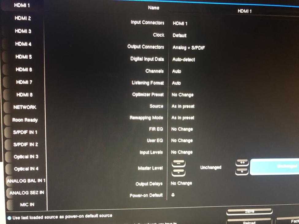

    Jeg tenkte faktisk jeg skulle sette upp Harmony nå (Nuhhh) Men hvordan gjorde du det med valg av inngang?
    Jeg ser der ikke er valg for dedikert inngang men nummerering. Hva nummer er feks. hdmi1?
    Du velger inngang; ikke HDMI. Du kan konfigurerer hvilken som helst HDMI inngang (eller andre innganger) til inngang 1.
    Dessverre får du bare direkte velge de 4 første inngangene på fjernkontrollen. Man kan rulle mellom innganger (høyre/venstre).
    Så HDMI1 er kun en "label". Til høyre kan man velge input (en annen HDMI inngang f.eks). Her kan du velge analog; optisk eller hva du vil. Valg 1 på fjernkontroll korresponderer med den første i listen; nummer 2 den andre i listen osv.... uavhengig av inngang.
    Du er i Trinnov verden nå; alt kan konfigureres :D
    Her har jeg satt "input 4" til HDMI7 f.eks

    Men uansett er det jo ikke værre enn at det ligger på rekke og rad i sources:cool:
    Kilde 1 i harmony settings er jo faktisk hdmi 1 i trinnov, så det er jo bare å titte på lista nedover og huke av for riktig nummer

    Genialt, min Altitude32 ser ikke slik ut i Harmony app'en. Muligens jeg kan bare bruke Altitude16 som modell.
    Men kilde1 er bare HDMI1 om du faktisk har konfigurert første kilde til å peke på HDMI1 (joda, det er standard). Poenget mitt gjelder fortsatt her. Det er nettopp derfor de har fått Input som navn i Harmony, fordi de kan settes til hva man vil og kalles hva man selv måtte ønske.
