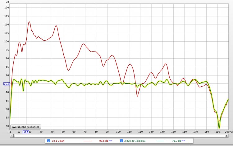

    Mer PEQ leking; går ekstremt til verks her :) I hovedtrekk brukes PEQ til reduksjon - her er "grovutgaven" før Trinnov Optimizer

    Har bare hørt på frekvens sweep; som høres relativt perfekt ut. Har noe røsk rundt 104Hz; men skal ikke bruke den delen uansett.
    Dette er en noe optimalisert utgave av PEQ.
    Edit:
    Sendte den til en av mine kontakter i Trinnov; fikk tilbakemelding om at jeg var gal ;)
    Ble også stilt spørsmål rundt om jeg hadde naboer (ref pre PEQ kurven; relativt høy lyd der)
    Edit2:
    Viktig poeng; dette er uten noen form for Trinnov kalibrering; kun med og uten PEQ.
    Vis vedlegget 545265
    Med så stor forskjell i volum sprenges ikke høyttaler om du bypasser Optimiser?
    Det vil nok heller være motsatt.
    Forsterker går i klipping pga. høyt vol på de korr. som er gjort. Man må hele tiden observere og være klar over de tiltak som er gjort, så går det helt fint. Denne jobben som TGB har utført her er jo også på ekstrem siden, for å får oversikt over kapasiteten på systemet til eksempel:)
    Distinctive
    04.12.2006
    11.063
    3.600
    Hvis man ser på dippen rundt 190Hz så ser man at denne ikke er kompensert. Her kan forsterkeren gå i klipping (headroom brukt opp) hvis systemet kompenserer. Å dra ned peaks er ikke noe problem mhp. kapasitet, slik grafen viser.
    Nei, den markerte kurven (blå og markert i gult) er PEQ korrigeringen. Det er ekstremt høyt på 20 og 40Hz; samt området mellom. Men dette håndterer B&W DB1 sub'ene helt fint. Resultatet ble heller at de klirret i glassene i nabo-bygget ;)
    TGB
    10.08.2013
    3.481
    2.409
    Asker
    Hvis man ser på dippen rundt 150Hz så ser man at denne ikke er kompensert. Her kan forsterkeren gå i klipping (headroom brukt opp) hvis systemet kompenserer. Å dra ned peaks er ikke noe problem mhp. kapasitet. slik grafen viser.
    Dippen på 150Hz? Det var en på 118Hz, men det er pre PEQ. 190Hz dippen er i øvre kant av hva sub'ene får til bra. Bruker ikke sub'ene så langt opp i frekvensspekteret; så denne er problemfri.
    Faktisk gjorde jeg en måling her; PEQ korringeringen klarte jeg spille av opp til 95dB; gikk jeg over begynte jeg å få en dipp på 15Hz av alle plasser, hadde forventet dette resultatet på 19Hz. Naturligvis når man droppet enkelte deler av frekvenskurven med 35dB så vil det naturligvis være grense for hvor høyt forsterker i aktiv sub klarer trekke den opp igjen. Resultat: 95dB; som i utgangspunktet er veldig høyt.
    Men basert på disse funn har jeg gått tilbake til 0dB gain på sub'ene; i stedenfor +6dB som på kurven her. Det betyr at jeg kan spille høyere enn jeg noen gang ønker; jeg ligger vanligvis på absolutt maks 85dB, vanligvis mye lavere.
    Edit:
    Tror ikke jeg lagret målinger; men når jeg spilte begge sub'ene uten korrigering (PEQ eller optimizer); så hadde jeg hørselsvern når jeg prøvd ;) Vi havnet da på 125 til 130dB på enkelte områder av kurven.

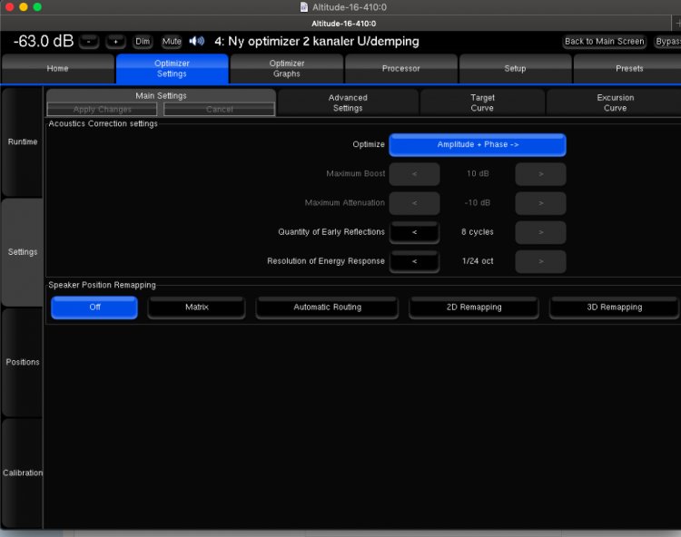

    Har du prøvd å justere settings maximum boost/attenuation til høyere verdier?
    Du vil få et "glattere" resultat på target slik.
    Du kan med fordel sette "resolution of energy respons" på 1/24
    Edit:
    På denne bruker jeg excursion curve, så se bort i fra det
    Edit 2:
    Så går du inn i advanced settings å setter "number of IIR filters" til max (30)
    Resultatet vil bli bedre glatting på alt under cutoff mot FIR.
    Edit3: Prøv så å sette deling IIR/FIR fra 150 til 200 hz. Jeg tror det vil "kvele" den lille peaken du får på rundt 200 hz. Ref- bildet ditt i rew tråden.

    Hi AlphaM
    prøvde det du sa. Monitor karakteristikken er allerede 1/24 energy resolution. Ved å øke FIR/IIRgrense 10-30 og 150-200Hz , jevnes dypbassen mere.har bare recalibrert ikke lyttet pga folk i heimen
    alphamale
    13.11.2007
    6.427
    5.960
    Jeg klarer ikke lese verdiene du har screenshotta.
    Uansett vil du få en markant forbedring i responsen ved å øke IIR til 30 i bassen, jeg har også et håp om at den kneler den peaken du har på rundt 200hz.
    Får du stålkontroll på bassen nå hører du tydeligere hvor skoen trykker oppover i frekvens.
    Har du mulighet for å poste et vannfall fra REW også. Hele responsen?

    Antall IIR filter til 30 er ikke bare positivt; du må slå på for å høre. Jeg synes lyden blir dårligere med for høy verdi her. Men så har jeg trekt ting relativt rett med PEQ i forkant, og da er det helt unødvendig å øke antall IIR filter.
    alphamale
    13.11.2007
    6.427
    5.960
    Hva mener du ble dårligere TGB?
    Det er klart en må tilpasse alt til slutt, men jeg har troa på at dette gjør ganske mye hos balle pga- det er ikke subber han justerer med de enorme avvikene du kunne vise til lenger bak, eller mine egne for den saks skyld. Problemene våre ville være mye mer påtagende pga. kapasiteten.
