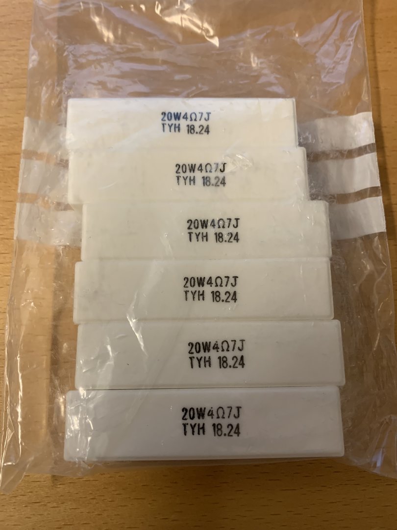

    Yes, dar kom dei - ja dei sakna effektmotstandarna 🫣
    4,7Ω 20W med 3 i parallell skulle gi ca 1,57Ω, bør kunna brukast 🥴

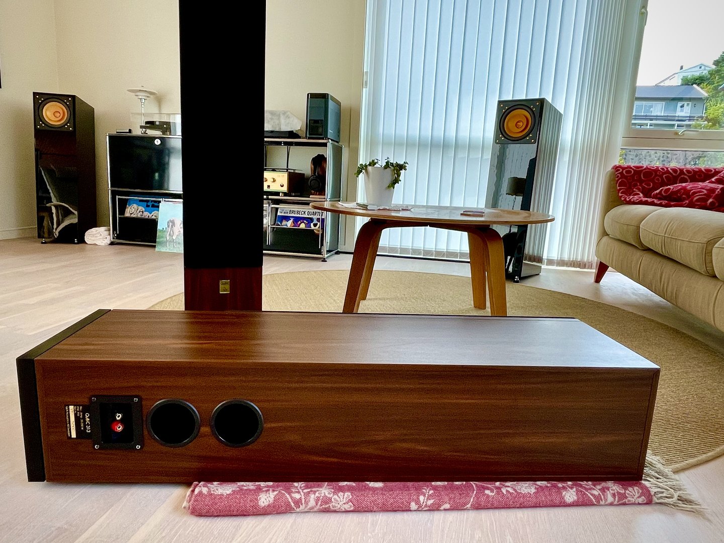

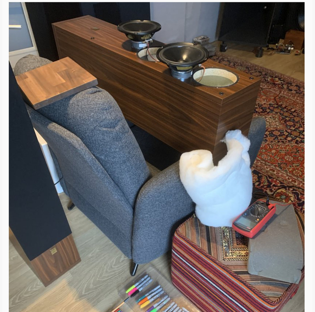

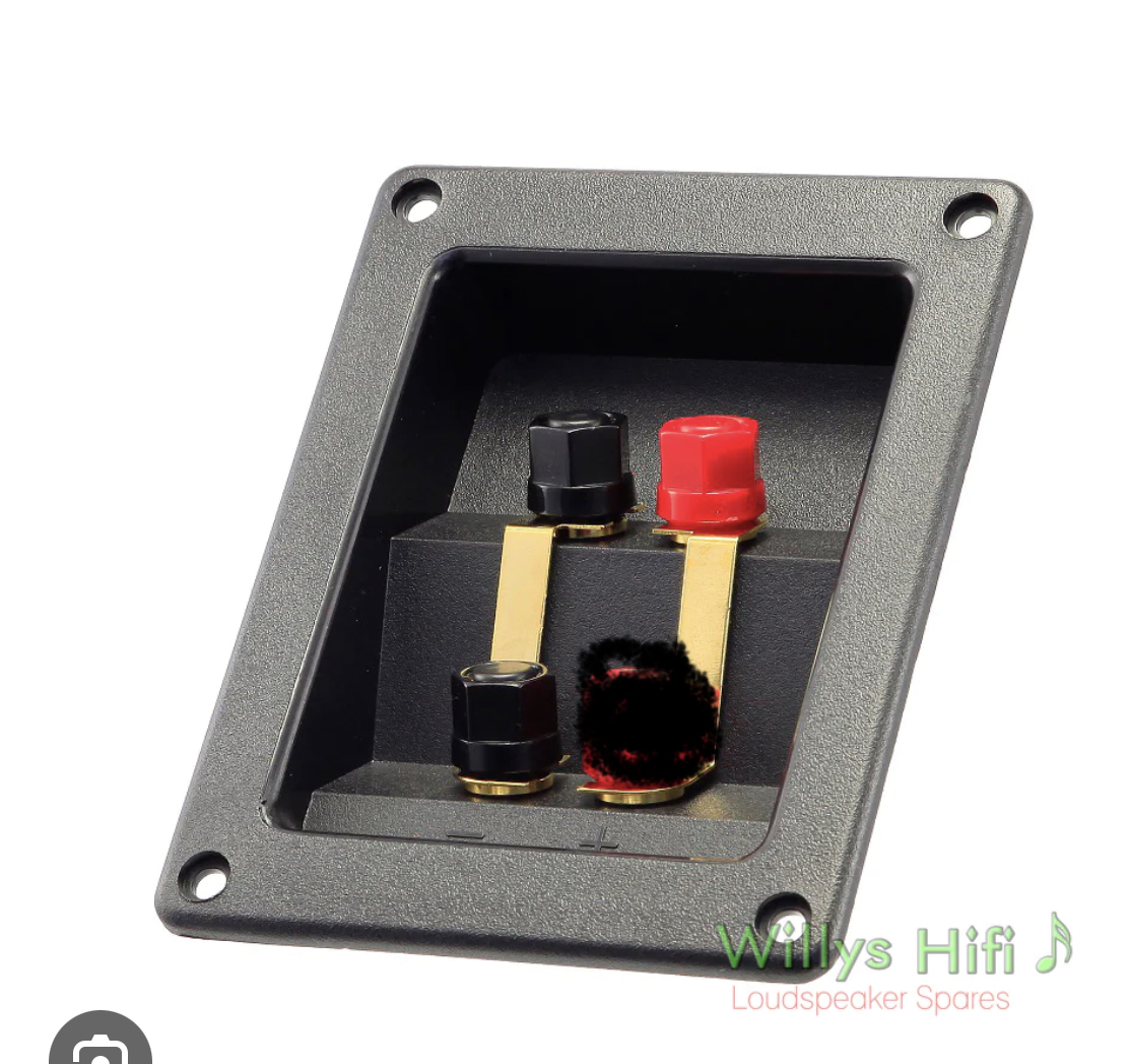

    Kassane er klar med litt isolasjon (dempematte) og rør + HT-terminal er komt på plass.
    Så no bør da bli meir dempemateriale, kabling, delefilter og HT-elemeta som skal på plass - blir kanskje lyd te Jul 😂
    Jada må laga ein fot av eitkvart slag også då... 😄

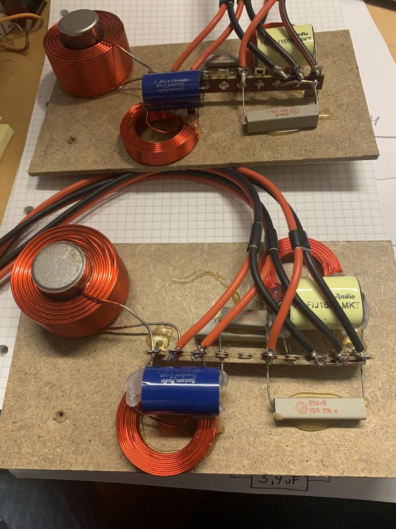

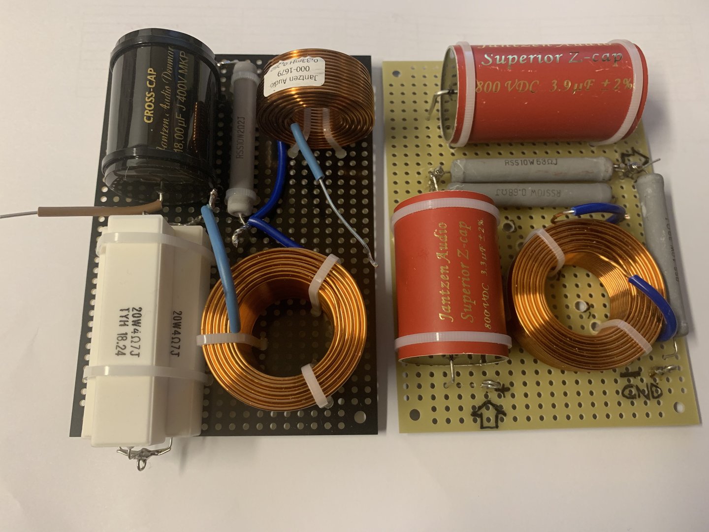

    DALI 104 DXT igjen:
    Delefilter for Dali104DXT er klar (jaja har vore da ei stund), dar svart PCB er Bass/Melomtone og lys PCB er diskant seksjonen.
    Så kjem da snart meir men har litt arbeid inni fjella å utfør først.

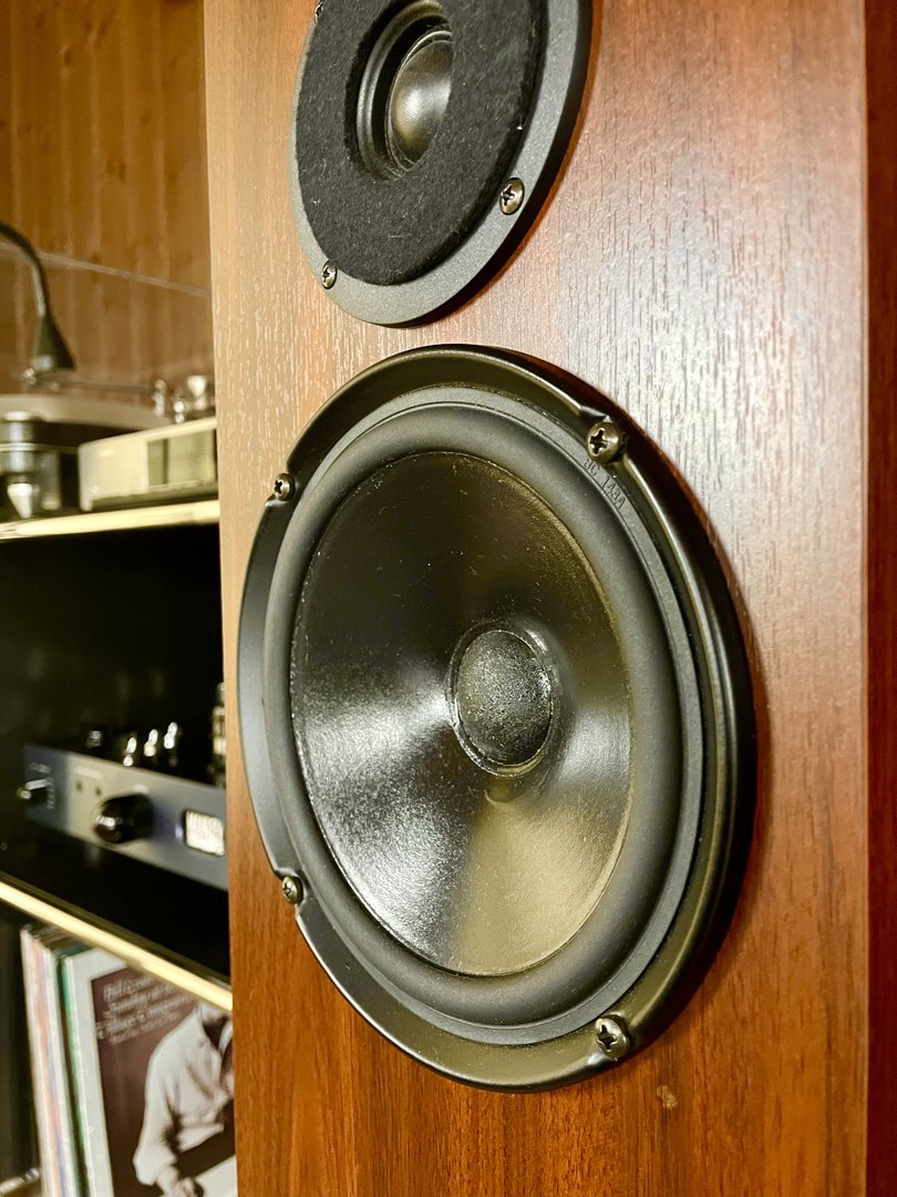

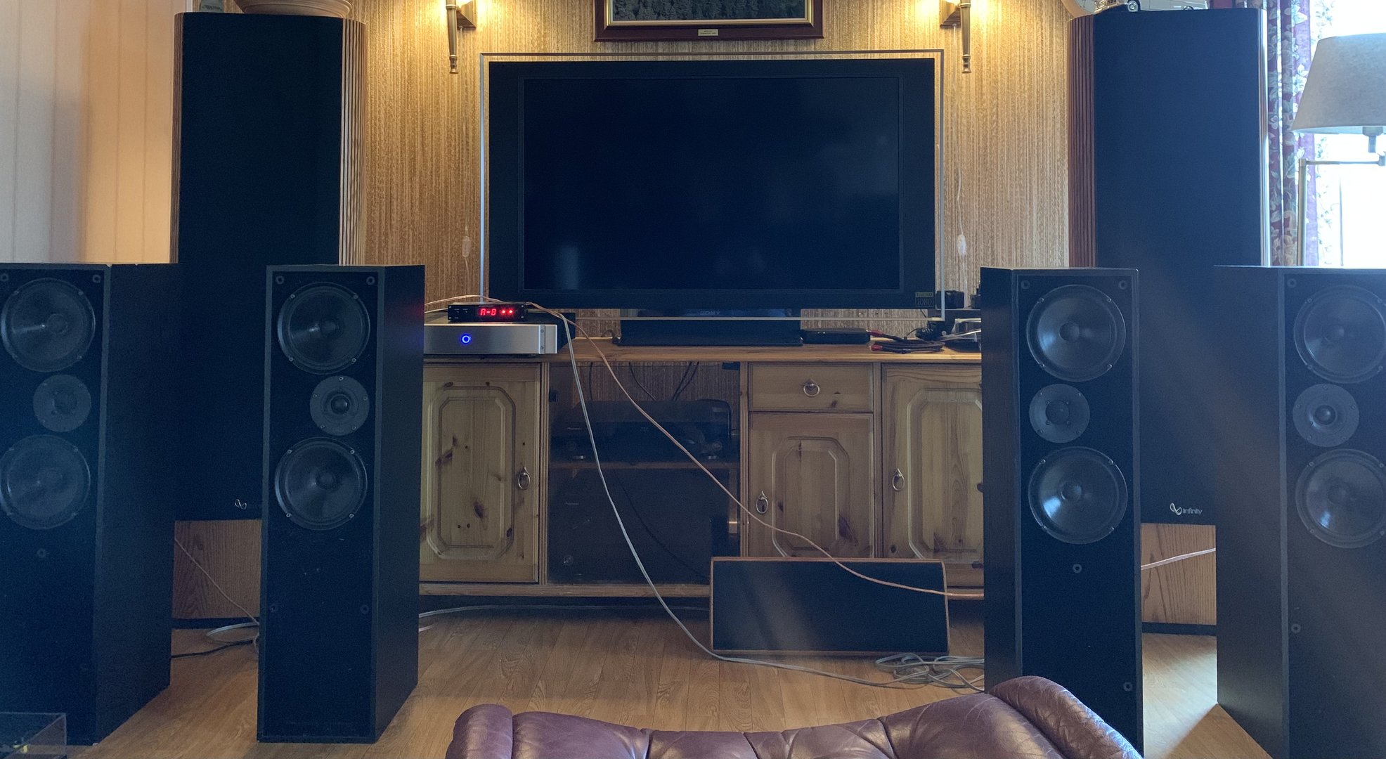

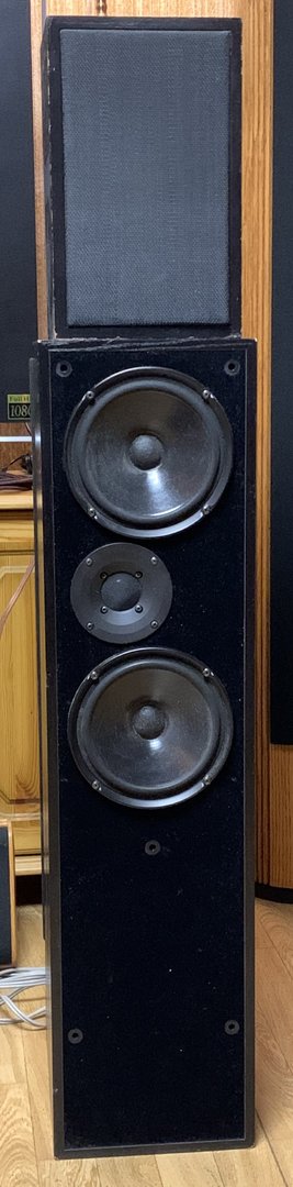

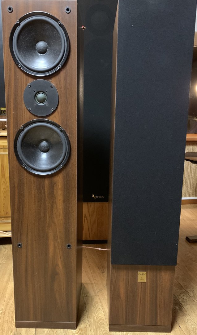

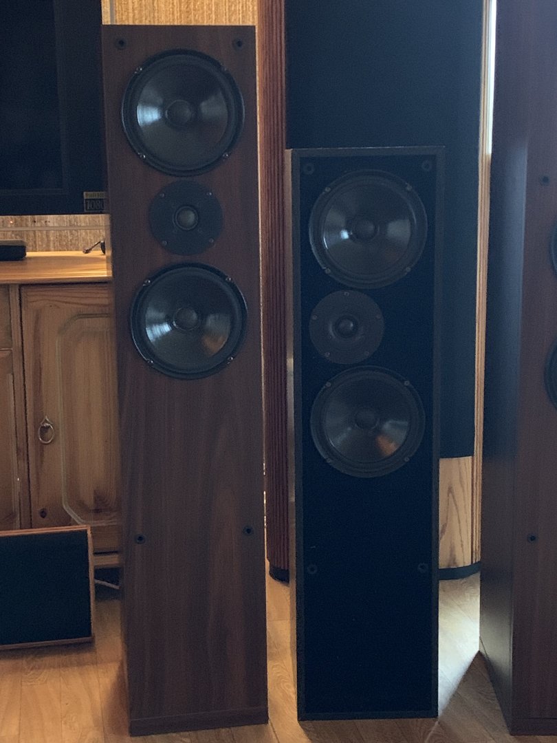

    Fekk ett sett med QLN Qubic 313 innom dørane her og testar litt opp mot Dali 104 (std.) med lytting,
    diskanten var bytta ut fra Vifa D27TG-05 til Seas 27TFF H831-6ohm.
    Og samanlikninga mot Dali 104 standard mao ikkje modifisert. Tja synes QLN er meir fyldig i nedre toneområdet,
    men nå er kassa litt større gjer vel sitt vil eg tru... Men kanskje også ligg ein del i delefilter,
    får ta da ut og sjekk korleis da ser ut. Alltid litt spennande med nye ting 😄
    Men Bass/mellomtone elementa er på begge C17 type...
    Så nå får ein sett på plass dei siste komponentane i DXT versjonen av 104'en 🫣, og sjå kan den kan gje 🥴
    Hornlyd
    Musikkglad
    01.04.2005
    20.635
    12.544
    QLN er litt fyldigere ja.
    Har gummioppheng på bassene så fs er nok lavere.
    Alt i alt liker jeg bassene i Dali bedre. Pittelitt mer snert i mellomtonen.

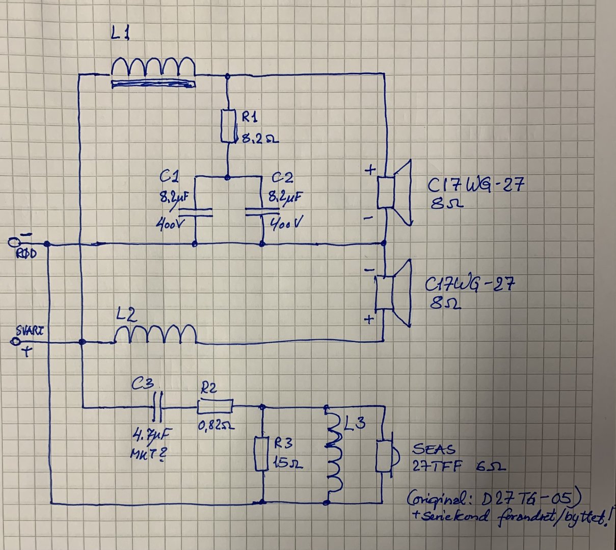

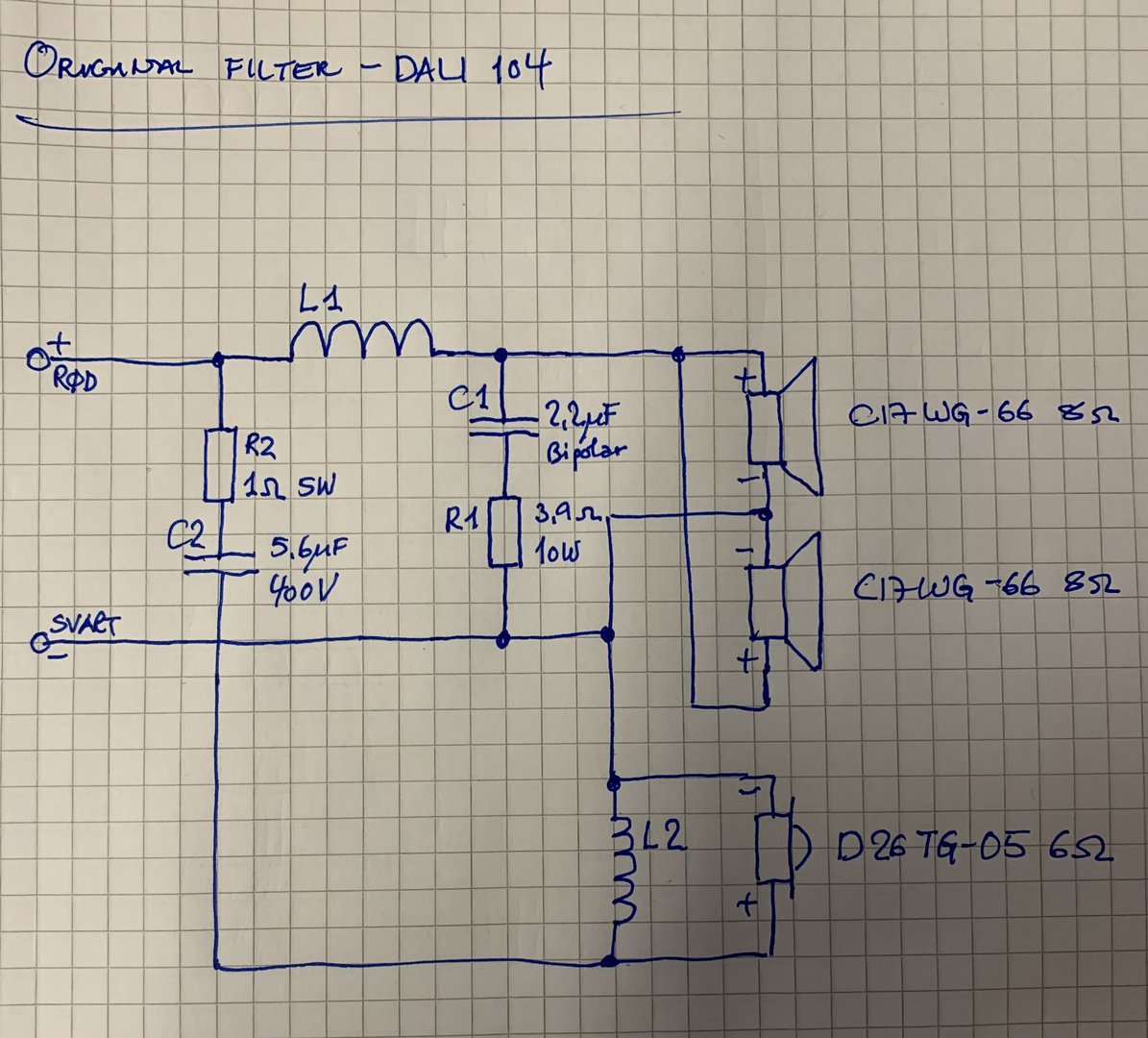

    Ja her vises filteret fo QLN Qubic 313 men merk mangler verdier for spolene i dei fabrikkproduserte delefilterene.
    Noen av kondensatorene er byttet ut men sies det var til bedre typer...
    Her under vises skisse for delefilteret i QLN, litt annerleisna ifht Dali 104 standard og DXT versjonen:
    (PS! Farge på inngangsledninger er byttet, skal ver Svart for minus og Rød for pluss)
    Og her ser ein skisse for originalen i ein Dali 104 til samanlikning:
    Og så Dali 104DXT som referanse for den modifiserte Dali 104'en (ref. Hornlyd):
    Dette oppsummeres her for dei som skulle ha interesse for å sjå forskjellene,
    men det er vel sluttresultatet når ein får sendt lyd til høytaleren ein kan gjer sine vurderinger.

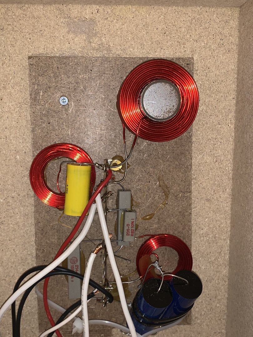

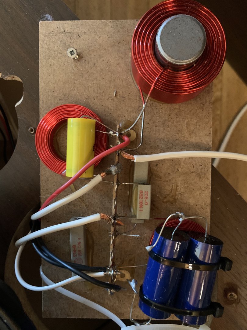

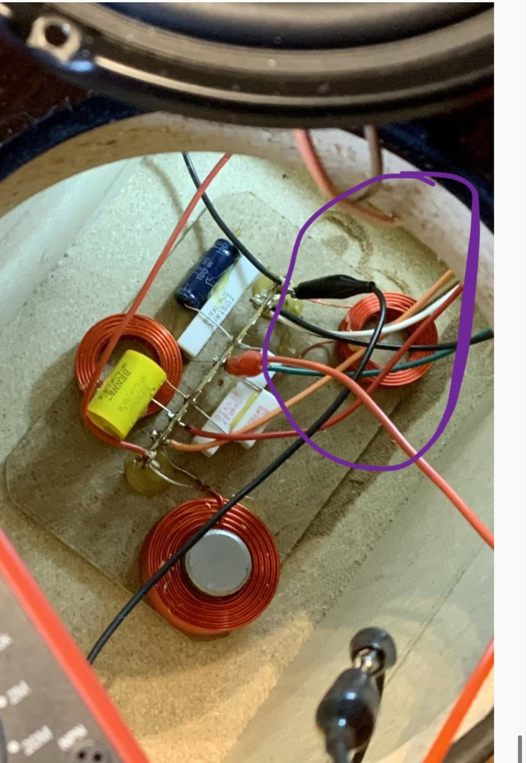

    Hmm... Ja dei spelte tydelig bra, men ser nå ikkje så bra ut inni med bl.anna hensyn til delefilter og undrar litt på dempemateriale som er putta inn i kabinettet.
    Delefilter for henholdsvis HT1 og HT2 + delefilter... :
    Som ein ser på bildene er nokre kondensatorer lause, ledningsbein på kondisene er gått av på begge og det er svært stygge loddinger.
    Det er C1 og C2 som er i parallell for å få tilnærmet original verdi på 15uF til RC filter på eine bassen.
    At beina er gått av er mest sannsynlig på grunn av vibrasjoner og da tilseier viktighet om og lime komponentene fast til baseplate 🥴

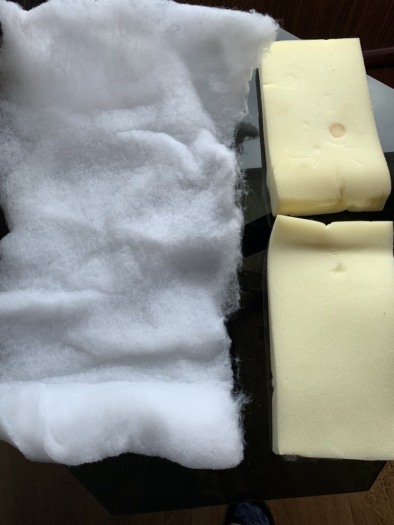

    Men ei anna sak er ka porolon har av eigenskaper inni eit høgtalar kabinett ifht anna dempemateriale,
    her vist på bilete dei to materiala som er inni desse to HTane eg har her no henholdsvis Polyester dempemateriale matte og Porolon
    (Porolon bitene er like store, virker som har vert embalasjefyll 😳, men kan nå vere original sak, men var lite sytemaisk installert inni kabinetta)
    Ja desse høytalerene har tydeligvis blitt modifisert tidligere, er ikkje fabrikk utførelse dette 🥴.
    Ein skal kanskje prøv å erstatta noke dempemateriale med saueull, har no Ullvarefabrikken 2-3 km bortom meg så ein tur innom deira
    fabrikkutsal-butikk kan vera verd å gjer 🤔

    Koko å oppgradere parallel kondensatorene i delefilteret. Dette et kroneksempel på all den bevisstløse oppgraderingen av delefiltre som foregår dessverre. De eneste som profiterer på dette er de som selger kondensatorer.
    Dette er originalen jeg dissekerte :)
    Torvbakkane
    17.01.2019
    885
    1.166
    Alver
    Og jeg har trolig sånne bennic liggende du kan få
    Hei Hornlyd 🙂,
    4,7uF kondisene (de gule er ICL) og er limt fast så dei bør være originale, det er den som er i RC filteret til bassen (den eine) som er modifisert fra 15uF Bipolar til to stykken Jantzen Audio Blå på 8,2uF, ref bilde og kun festet lauslig med strips (kvit) og sorte stripser holder dei sammen.
    Men for å få delefilteret enkelt så er det å erstette dei med f.eks ein Jantzen 15uF MKT type, og ser at Analoghifi.no har dei i lager.
    Så får ein bort den kladdinga av lodding også av kabler så blir det bra. Dei Blå Jantzen kan ein nå legg i lager vil eg tru 😏
    Men ka trur du om å prøve å forbedre dempemateriale, eg har som sagt lett tillgang for saueull, fabrikkutsalet til Hillesvåg Ullvarefabrikk er ca 3km herfra meg.

    Alt ser ut til å være originalt unntatt de blå.
    Gule polyester fra analoghifi er mer enn bra nok.
    Du kan jo skifte den gule bennicen til blå Jantzen hvis du føler for det. Portoen er jo dyrere enn den gule polyesteren.
    Å skifte dempemateriale er litt hipp som happ men filt bak mellomtonene med litt ull utenpå og ull særlig i bunn er fint når du først er igang
    Om du hører noe forskjell ift originalt vet jeg ikke

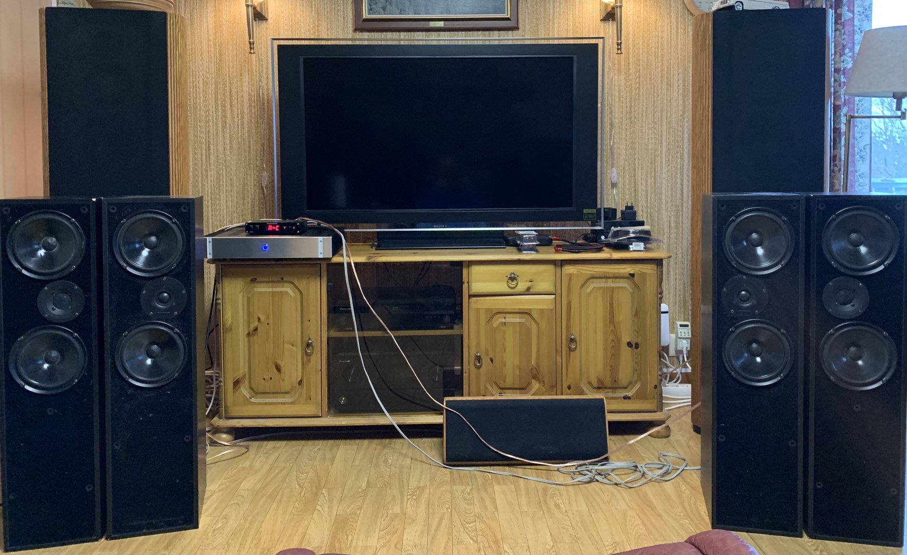

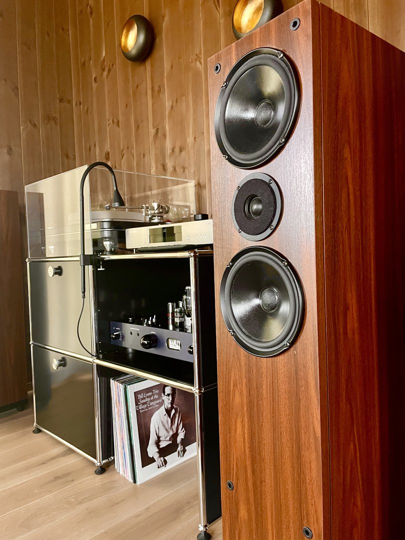

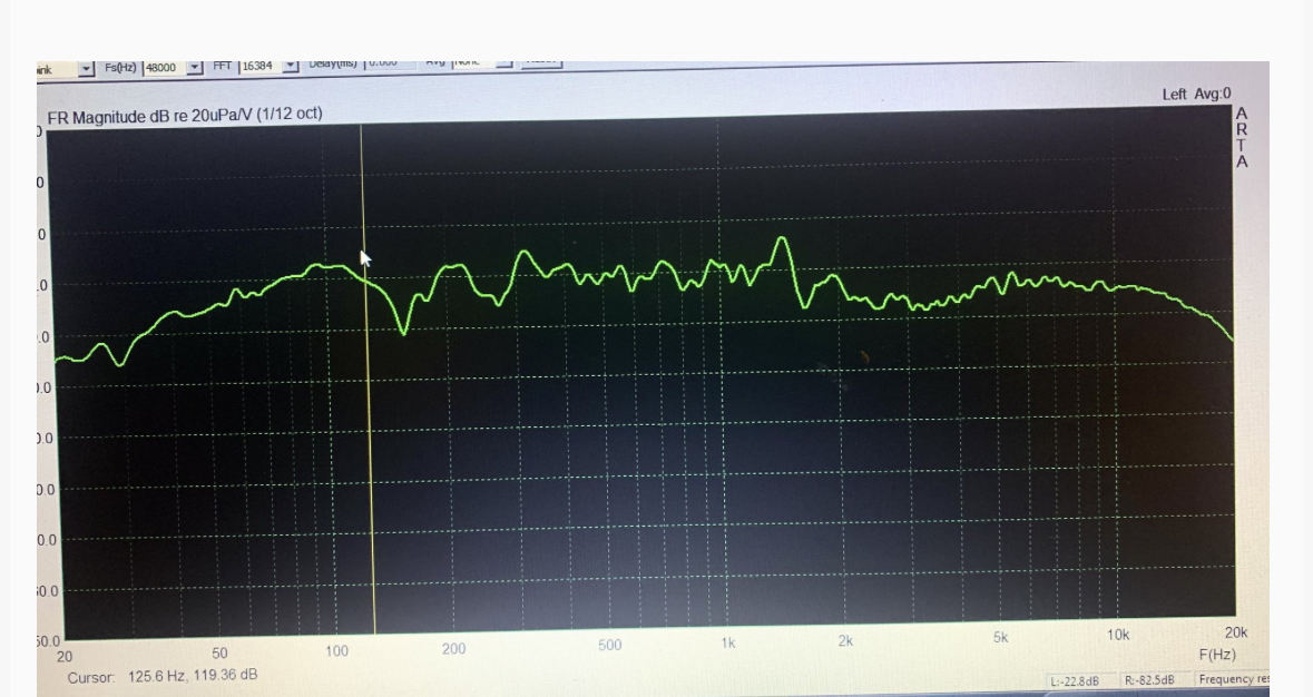

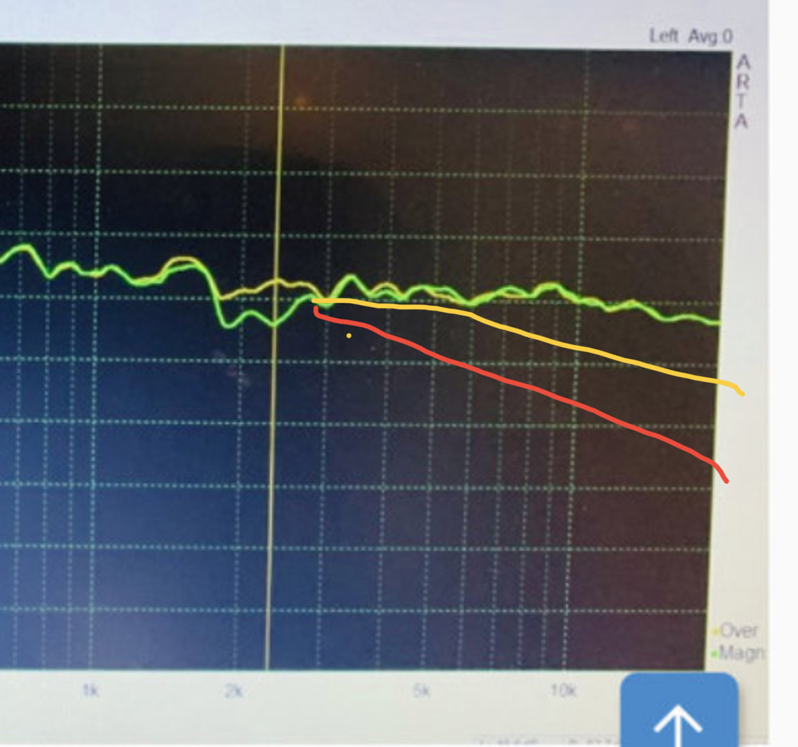

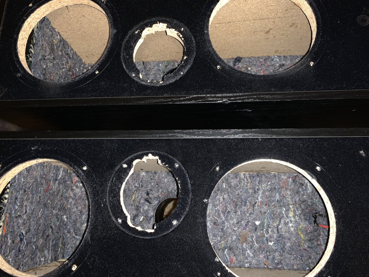

    Da er QLN Qubic 313 ferdig oppgradert for da settet som har vært modifisert diskant fra Vifa til
    Seas (bilde #1 setter sammen høytaler). Originalt er det for bass/mellom driver C17WG-27 og
    diskant Vifa D27TG-05 (bilde #3) med original filt rundt element, da til driver fra Seas med
    driveren 27TFF H831-6ohm (bilde #2). Bilde #4 ene kanalen for dei to QLN settene.
    Ved test er det vanskelig å sei hvilke sett som er "best", original høytaler opp mot
    da settet med SEAS høytaler. I enkelte perioder virker høytaleren bedre og generelt
    virker avspilling av musikk lik. Forholdet er i det haste frekvens området ein høyre
    sette på 🤔.
    Men summasumarum dei spiller bra, så nå blir da Dali 104DXT da jobbas med 😎.

    Då er da Dali 104 DXT som pågår:
    - første kabinettet er ferdig montert, klar for lyttetest.
    - så i morgon kjem resten på plass, og ein får kom seg
    ned i lytteposisjon å høyra ka detta er blitt 😉
    Torvbakkane
    17.01.2019
    885
    1.166
    Alver
    Då vart ein klar for første lyttar test av Dali 104 DXT
    i dag ca 10:30 😂
    Dei to setta sto nær kvarandre for H og V kanal.
    Laga litt lenger avstand og ymse dei sånn at fokus
    punktet var omtrent lika vidtnfor båe setta.
    Test i denne fasen vart kjørt utan frontbaffel. Å ja lyttar inntrykket
    var no absolutt mykje anderleisna enn ein hadde forventa så da
    må litt tid til å venna seg til DXTane, ja men summasummarum
    så likar eg dei inntil vidare best 😊
    Så no må eg få spelt litt på dei så får eg evaluera ka eg føler etc.
    Sikkert for mange manglar eg tilgang til måleutstyr så her blir da
    gåande med følelser og kjensler 😂

    Ja eg har to sett av Qubic 313, da eina er i original stand, men da andra er med oppdatert diskant, fra Viva til Seas diskant (nevnt i post #1269).
    Har også samla i saman nokre Dali 104 sett og har to som da eina er originalt og da andra er modifisert etter Hr. Hornlyd sitt konsept.
    Mao har fått nytt delefilter og Seas DXT diskant.
    Har akkurat komt i gang med ein del lyttetester og vil skriv nokre ord om korleis eg føler dei er iforhold til kvarandre.
    Første inntrykket held eg ein knapp på DXT versjonen, men føler da er stor forskjell på originalen og DXT-versjonen. Vil utdypa da i seinare post.
    Vil prøv og samanlikna Dali'ane opp mot QLN Qubic 313 (både i original og modifisert versjon).
    Ellers tilbake til Qubic 313 merka eg også eit godt lydbilde på dei, den som har fått SEAS diskant var lite å framheva i lydbilde, kanskje litt på enkelte musikk stykke var der ein liten forskjell. Men delefilteret er da originalt så da er no berre sjølve drivaren som gir sitt lydbilde (kanskje den er litt misstilpass i oppsettet).
    Men da er no berre tankar da eg ikke har noka utstyr til å gjera målingar osv av høgtalarane.

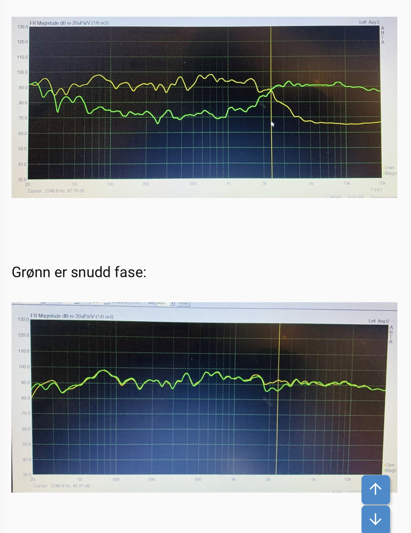

    Mine er erfaringer er at QLN låter litt feitere (gummioppheng) og mindre artikulert.
    Originale Dali 104 summerer ikke perfekt og har litt uryddig fantomsenter, diskanten er heller ikke av ypperste sort. Men bevare meg vel så mye bang for the bucks det er. En god hengekøye i voicingen. En liten peak øverst i C17 (noe med filteret?)
    DXT versjonen summerer perfekt og har et svært ryddig lydbilde både on og off axis. DXT diskanten er superoppløst og har noe av den laveste forvrengningen man får på domediskanter i handelen i dag. En liten wannabe kompresjonsdriver. Her må man huske at høyttalern stiller krav til elektronikk. Voicingen er ganske så perfekt og er ikke tunet med hverken BBC dip eller feit USA old school monitor bass. DXT modellen skal også være lukket eller med en tett og stram raggsokk i porten noe som gir mindre membranutslag og jevnere fasegang i bassen.

    Så en refleksjon fra meg er at har man jalla forsterker som låter litt grovkornet eller for kaldt så kjør original 104.
    Har man kvalitets elektronikk, jobber med plassering mot vegg (room gain), vinkling osv så er DXT på et helt annet nivå. Da spiser man kirsebær med de store.

    En ting jeg ikke har prøvd er å lage en liten krets for individuell justering av seriemotstanden til bassene. Hvis den reduseres så dempes diskanten og man får litt mer fallende kurve. Man skal ikke gjøre dette for hardt, da går det ut over summeringen.
    Hvis man gjør sånn ca:
    3 stk 4,7 i paralell = 1,6 Ohm
    2 stk = 2,35 Ohm
    1 stk = 4,7 Ohm
    Med en liten bryter på to av motstandene kan man voice «on the fly».
    Man kan til og med ta ofre en ekstra biwiring terminal, montere 3 stk sorte og 1 rød «skrue» og la sort nr 1, 2 og 3 gå til de respektive valgene under.
    Overdrevet for å illustrere poenget:
    Også kan graden av / ingen demping av bassporten også være med å voice..
    Hvis jeg har tenkt riktig :)
