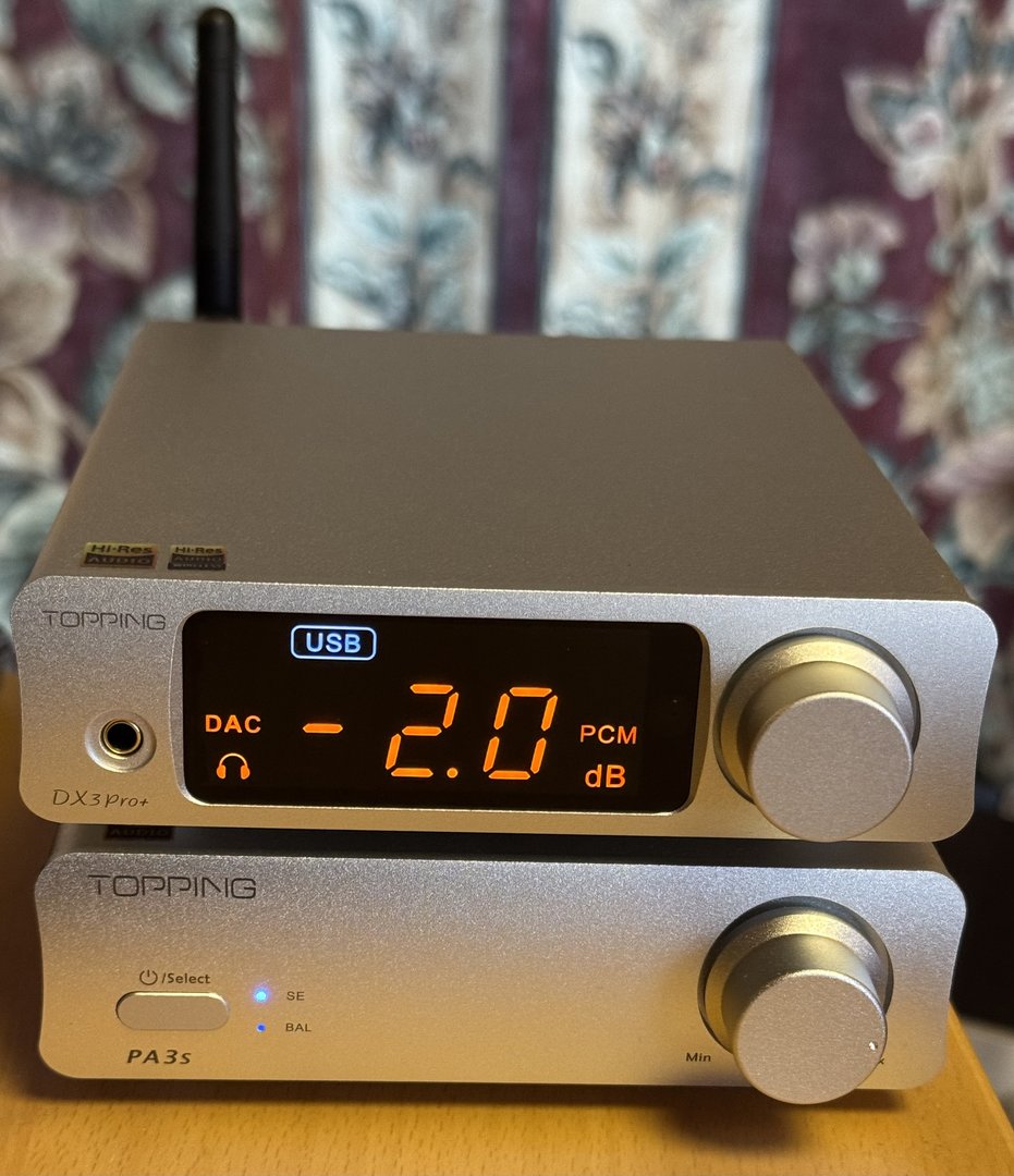

    Men pr nå har eg brukt ein liten Topping PA3s klasse D forsterker og ja den har faktisk imponert meg ifht størrelse og ikke minst pris 🤗.
    Topping DAC DX3Pro+ og AMP PA3s (klasse-D)

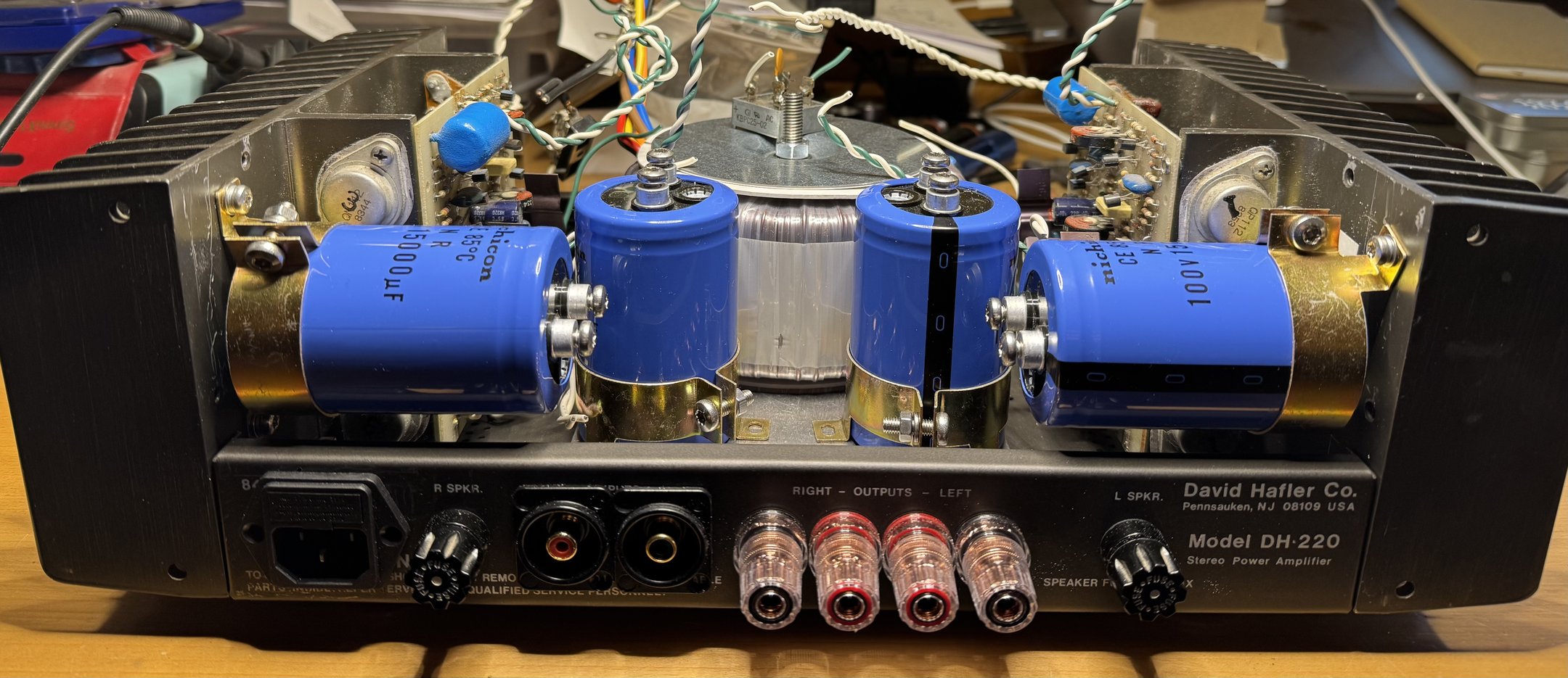

    Ja da er tida komt for å byrja samla ihop delane og monter dei inn i Hafler DH-220 forsterkaren.
    Ny trafo og kondensatorar, trafo er 620VA 2x45Vac og 4stk 16000μF 100V.
    For å få plass til dei nye komponentane blir da litt justering av plasseringa
    men da ser greit ut så långt 🙂.
    Meir kjem etter kvart er planen 😊

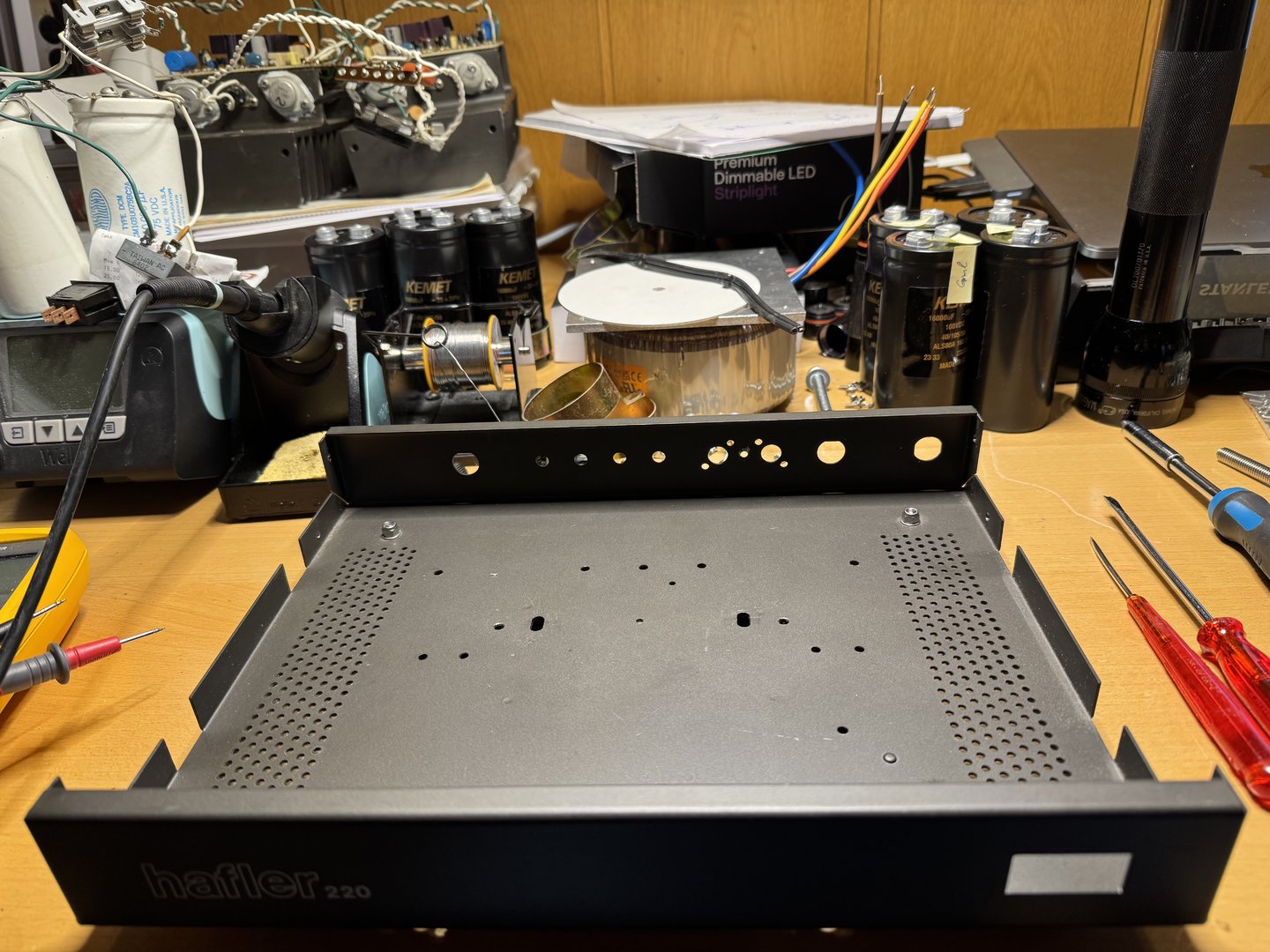

    Alt skjer ikke så fort, foruten å spele musikk på dei nye høgtalarane så er da jule forbereidingar som også skal gjerast.
    Men litt tid innimødlo er da no te Hafler'en.

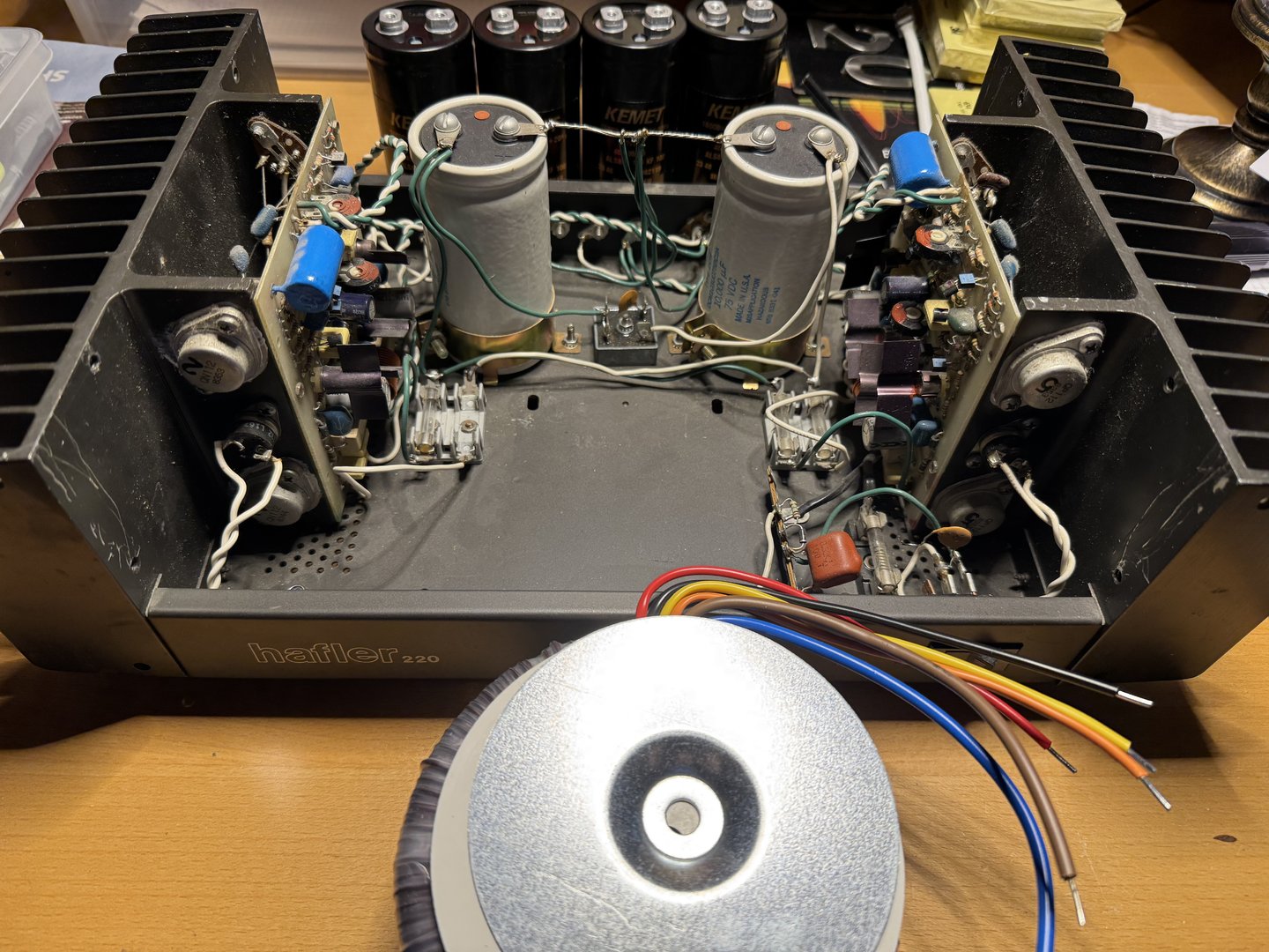

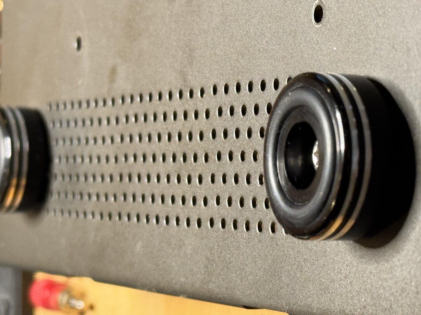

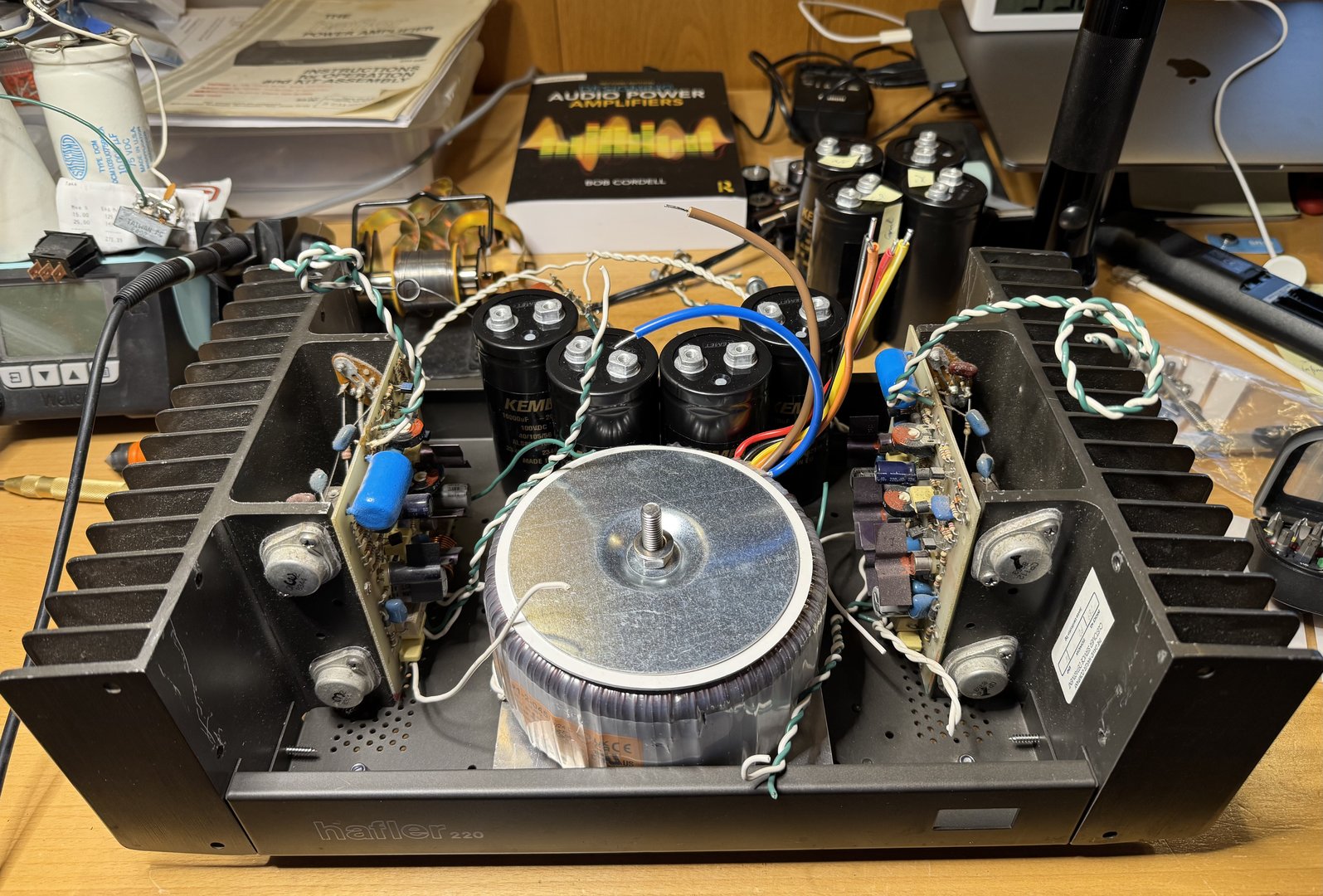

    Den er no skrella til skalet, her står han omtrent nakken, kun med nye skor som ikke synest med første augekast, men bilde #2 viser skoa :giggle:

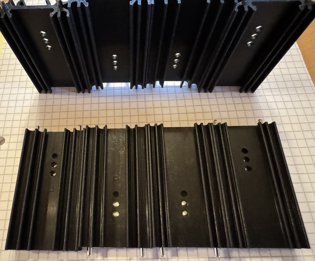

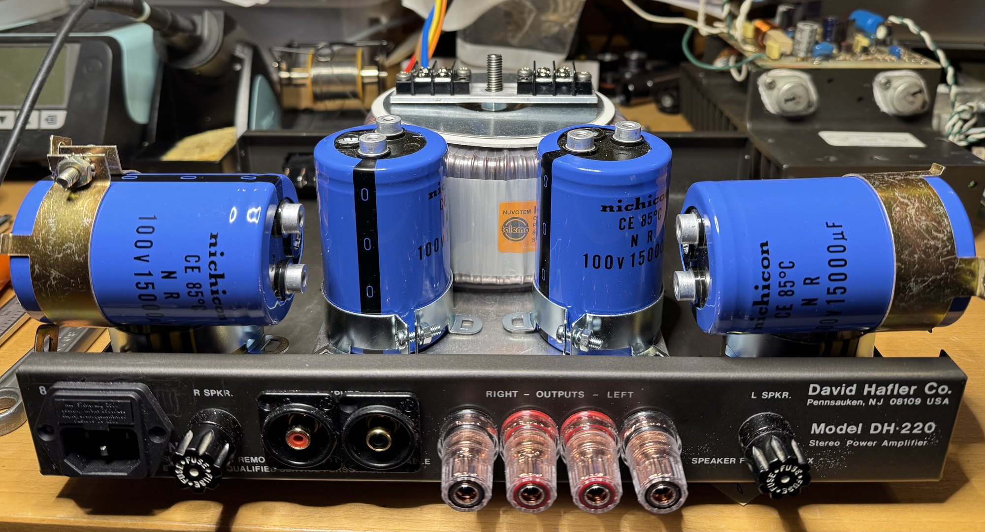

    Da er nye terminaler og RCA-innganger installert. Også 230Vac power inntak, 3pins med sikring. Og ny power bryter i front er montert.
    Nå blir det tilpassing av trafo og ladelytter, 4x15.000μF 100V.
    Var ikke lett å finn passande ladelyttar, fann da til slutt hos DigiKey med måla 50x81mm, og rask lev fra USA med DHL Express, blei bestilt
    fredag ved lunsjtider og levert i pakkeautomat her mandag ca 12.00. Og frakta var gratis når ein handlar for over ein viss sum 😊.

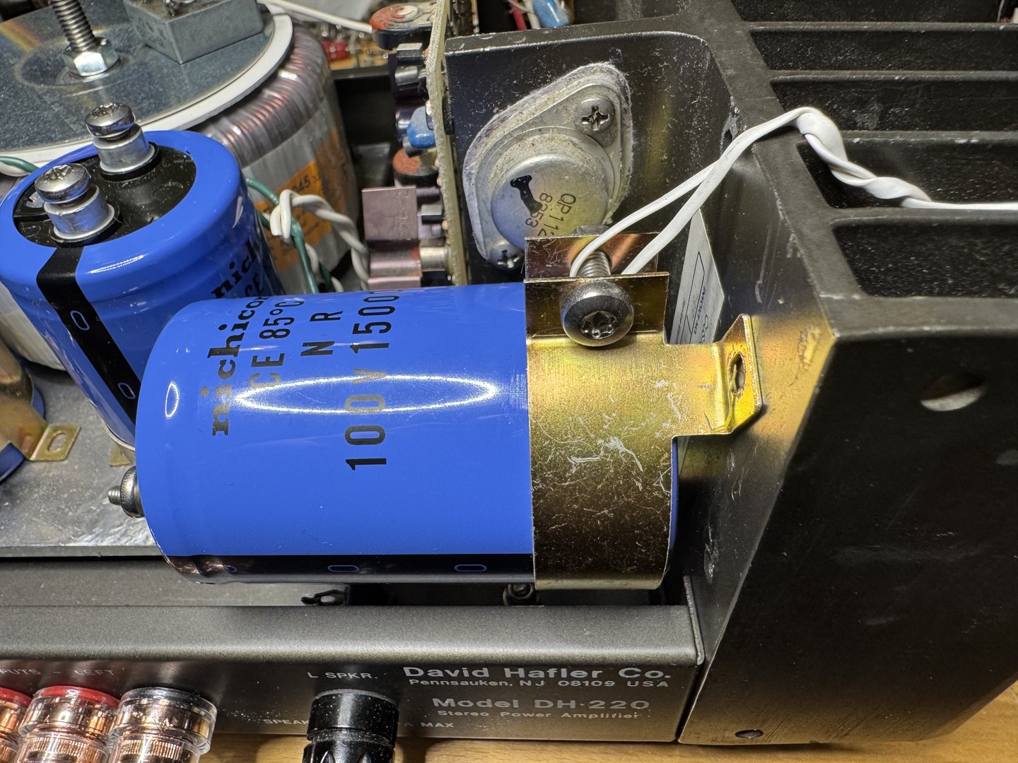

    Tja hvordan de festes til kjøleprofil kan nok gjøres på fleire måter for levetid 🥴. Men første bud er sjekk data for aktuell kondensator.
    Men så er det valgets kvaler for korleisna plassere de forskjellige komponenter. Så det vil bli ein del testing og prøving før ein kjem i mål.
    Her under to bilder som viser ett senario for montering av kondensator til kjøleprofil, den vil ha svært liten mekanisk kontakt. Ja kondensatorer som blir i ett lite lukket kabinett kan bli varme. Har ein DIY-bygget MOSFET på Vero-board som har fungert i snart 40 år uten noen form for problemer så eg vil nå prøve dette ut. Alternativet blir å sette kondensatorene oppå forsterkeren omtrent som det skulle vere rør 😂 Ikke noke galt med rør men dette er ein Mosfet forsterker.
    Er ca 8 mm klaring. fra bunn av kondensator til kjøleplate. Og bør kunne begrense den mekaniske termisk overgang?

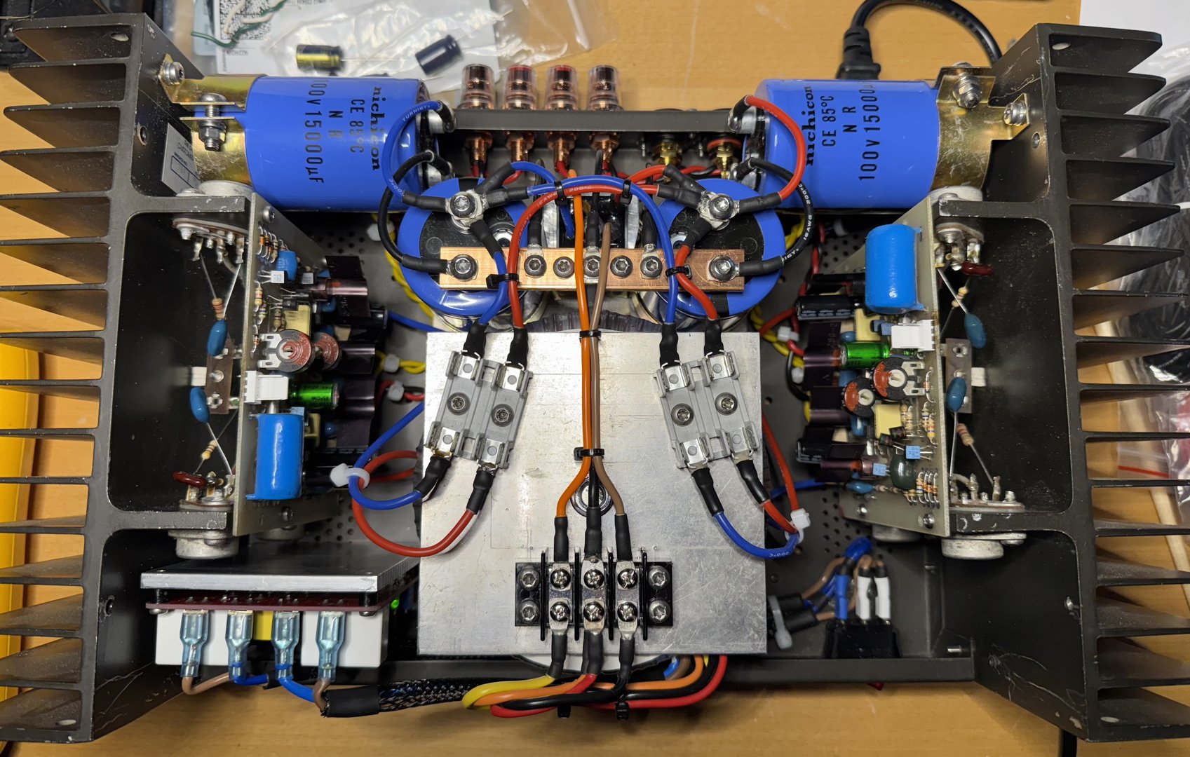

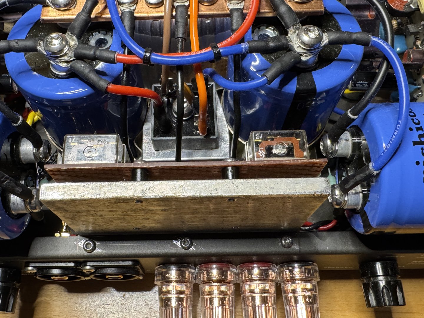

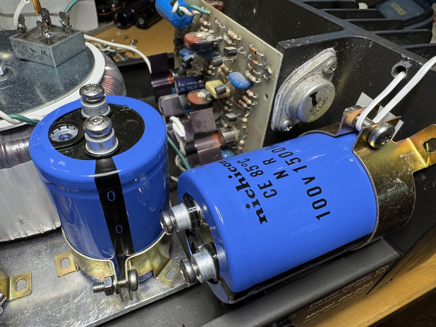

    Da er glattekondisene festet til kjøleprofil, bunn har avstand med ca 8mm. Nå blir det litt andre ting som skal planlegges. Da er leidningsføring ett.

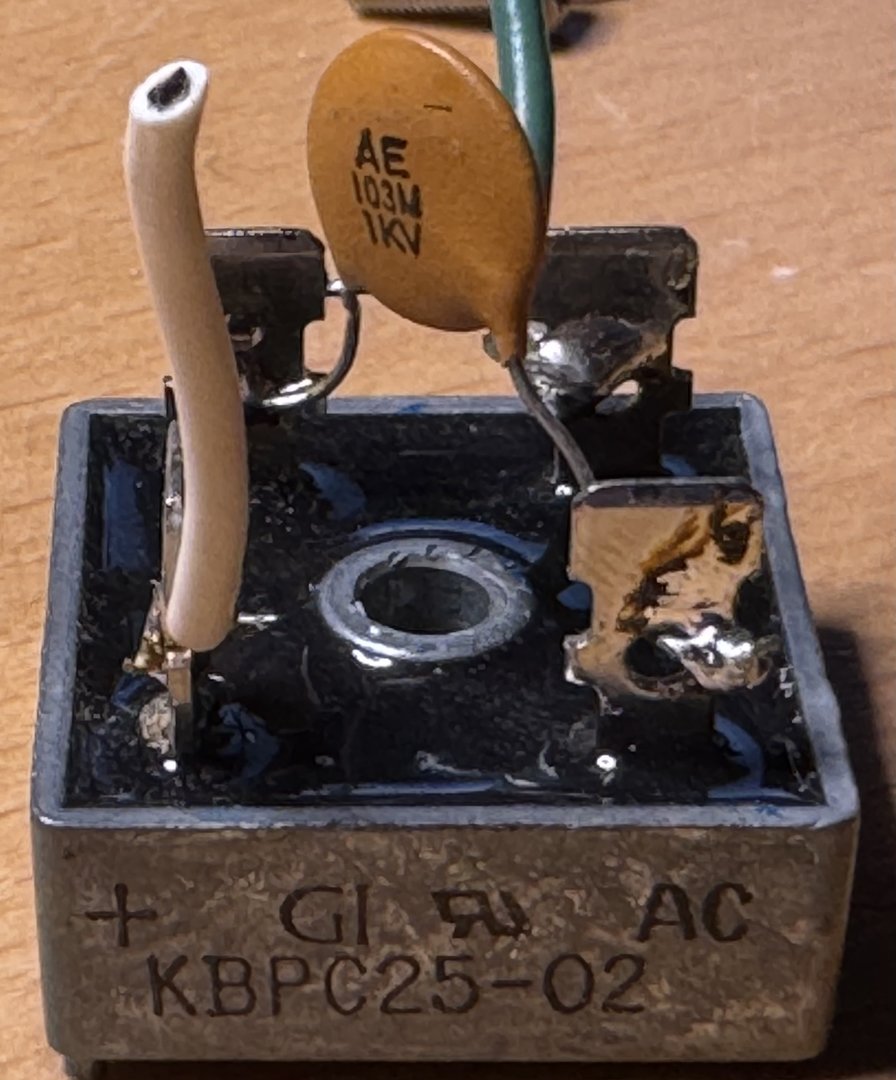

    Detta er bilde av original likeretteren 25A 200V i forsterkaren, blir denne ein fortsette med eller ein 35A 600V som ein har liggande i lager.
    Må berre laga eit greit festeoppsett for den til bunnplata (5mm alu).
    Her sjåast HT-terminalane og RCA kontaktane på innsida av bakveggen. Også ser ein bunnplata, 5mm alu, som ringkjernetrafo er festa til og to av glattekondisane som også skal festas til bunnplata. Og så må likerettarbrua festas til bunnplata, blir nå via ein U-profil.
    Originalt var brua kun festa til stålkabinettet som er av 1-1,5mm stålplate.

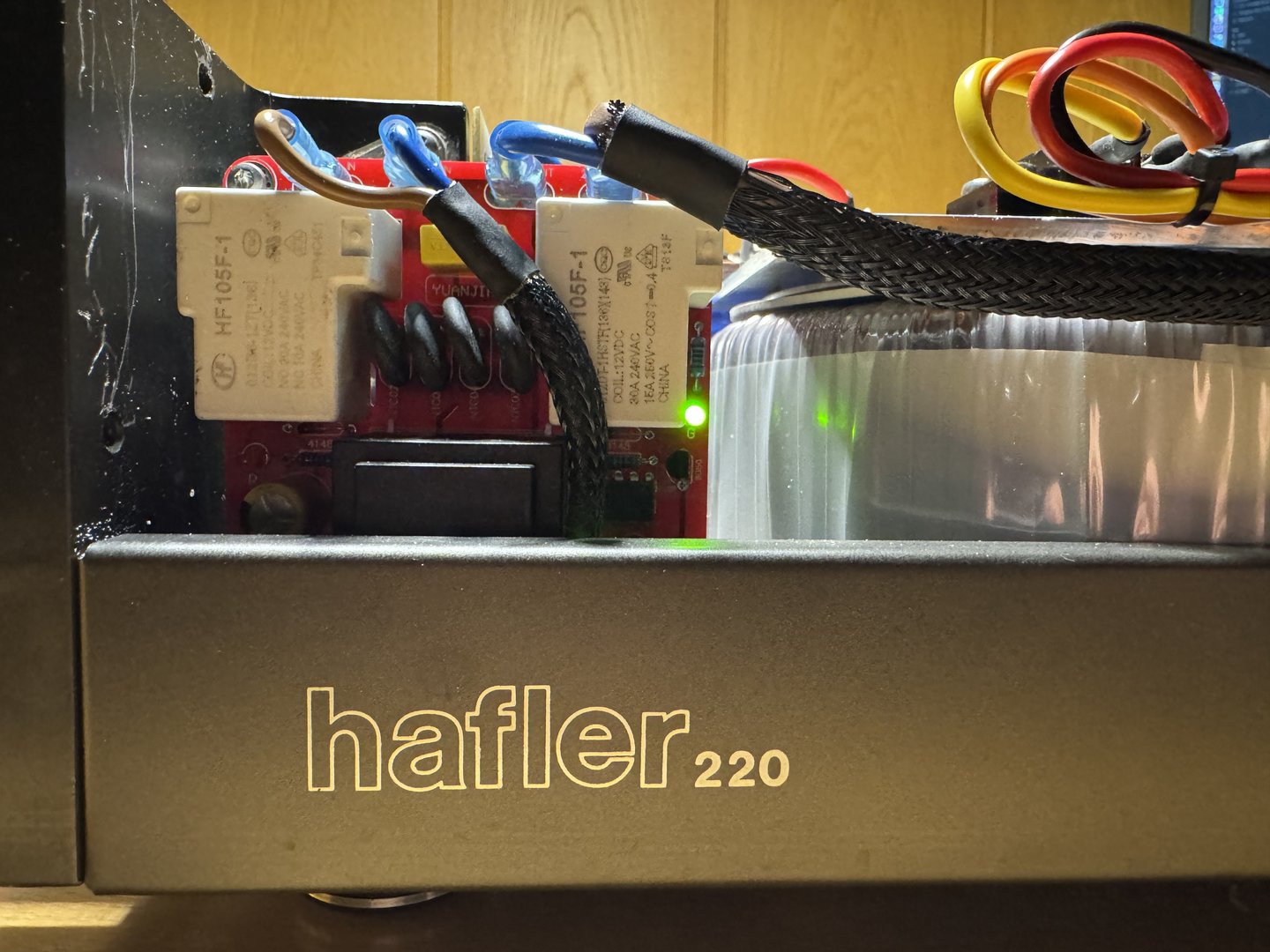

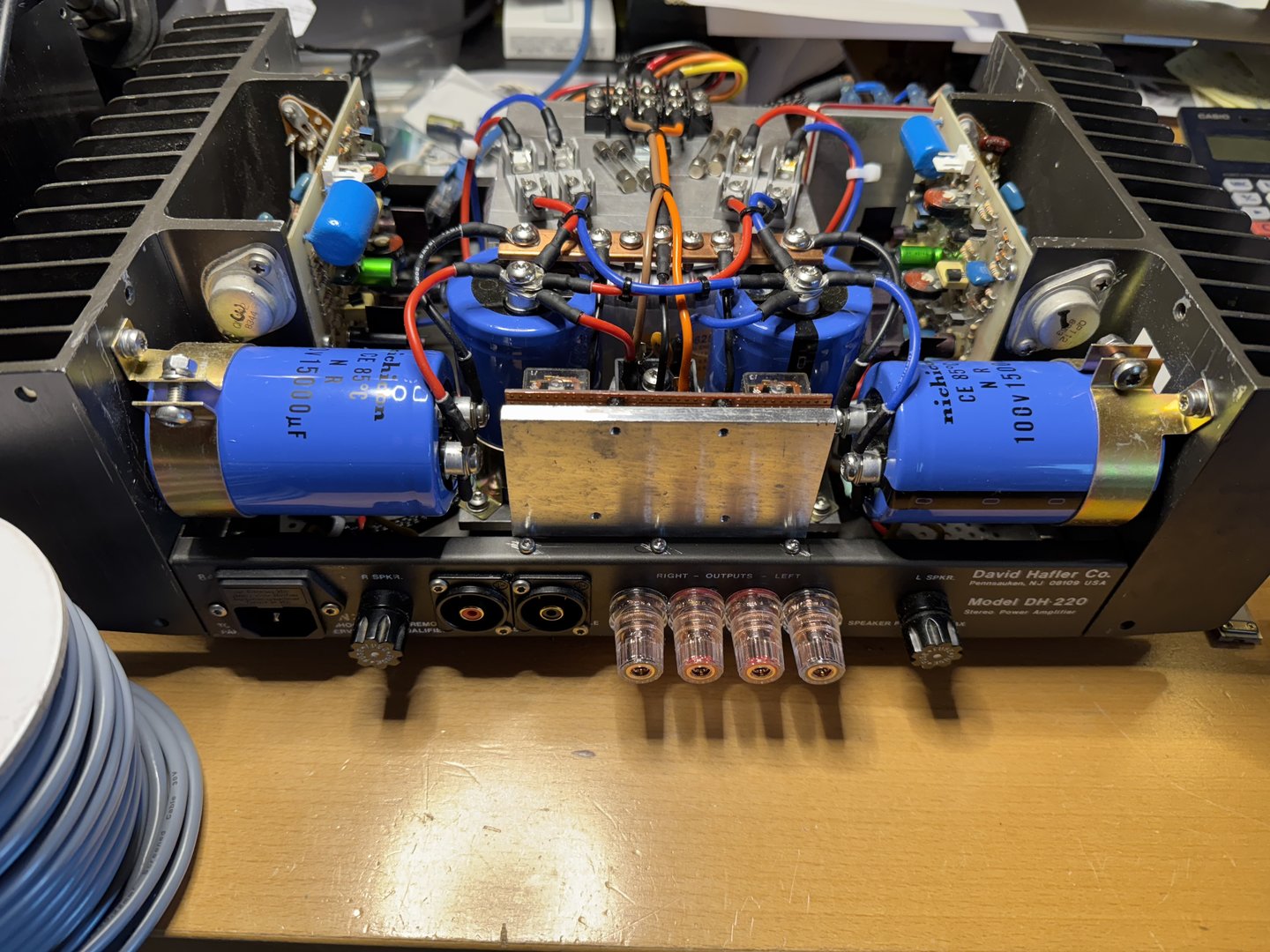

    Litt småting er no plassert på Hafler'en. Har igjen å plasser nokre sikringer, 3 er på plass alt, men da er fire til som vil vera med på leiken🙂.
    Og så spørs da om eg bør ha ein softstart på denna no med at da er komt ringkjerne trafo og litt meira likeretter kondis-kapasitet 🤔.
    Så blir da "innspurten", skiftar ut dei original elektrolyttane på PCB og så blir da kosearbeid med ledningsføring rundt om.
    Ny IEC kontakt er også plassert på bakveggen, den har da sikkringsholdar for 230V (den eine sikring som før nevnt).

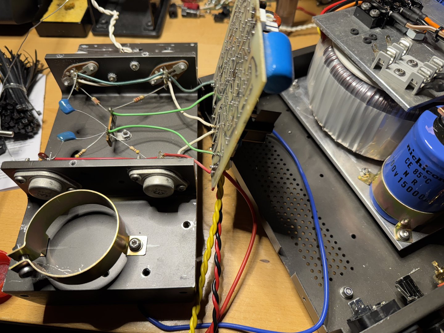

    Så smått byrja installer litt leidningar inn i boksen. Trafoen er kobla på sekundær sida og held på å kobler til likerettaren. Men står litt på vent ifbm nokre komponentar til PCB'ane. Tid for å laga feste for Softstart også no til forsterkaren.

    Ja da har ein skifta ut tre elektrolyttar der den var bipolar. Og den var no moden for utskiftning.
    Da enden av den hadde inntatt ein fasong med form som ein kuppel iht den tilsvarande på andra sida...
    Ellers ser da mesta bra ut, mulig nokre gamle polyester kondiser bør skiftas ut, men da er'kje dei første komponentene som ryk.

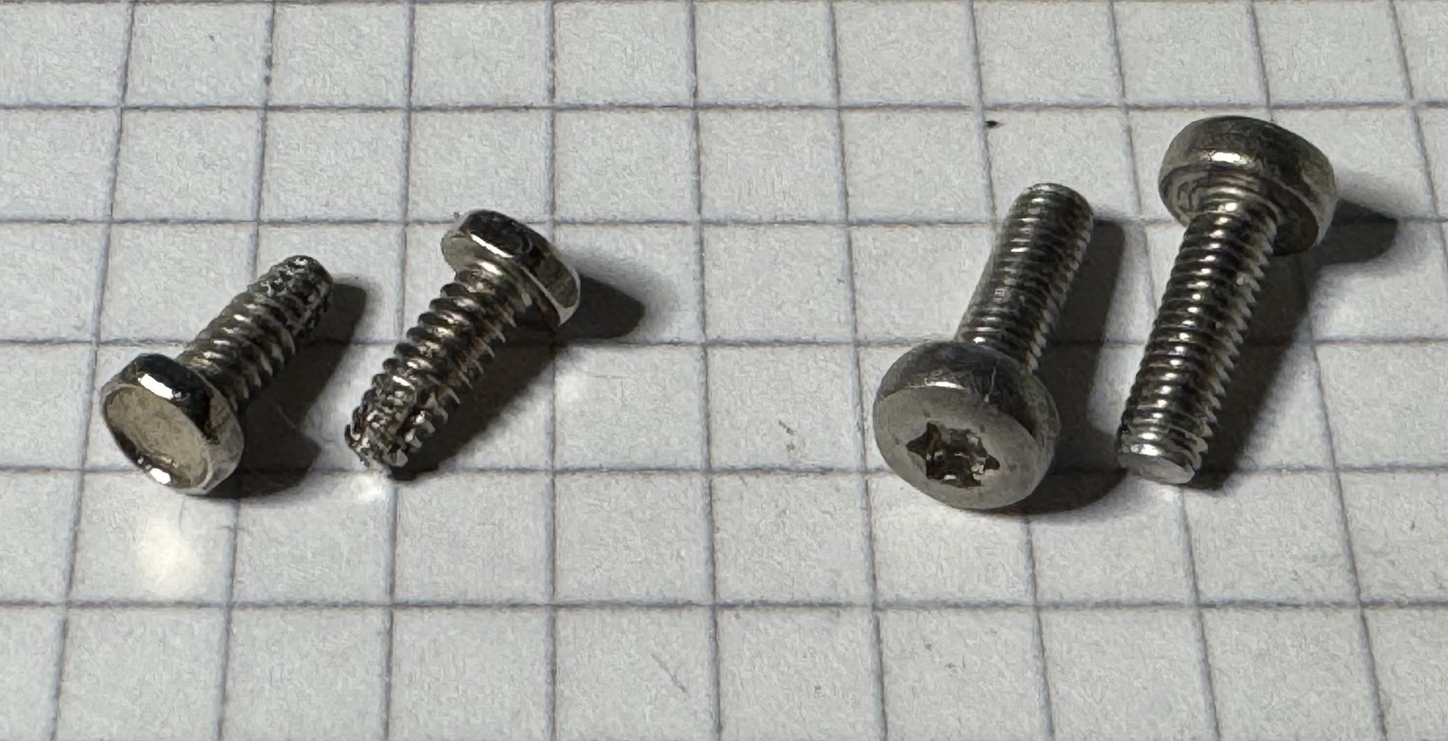

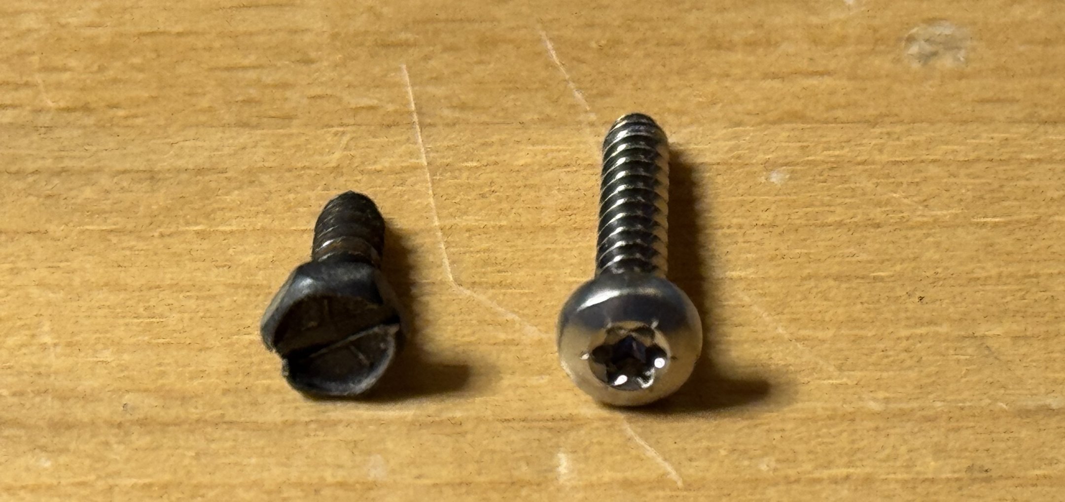

    Har også gjenga om innfestninga av PCB'en til kjøleprofilen så no er da 3mm TORX som er gjelder,
    og ikke noka US skruar som hverken liknar fugl eller fisk.
    Skruen til venstre US variant med lavt sekskant hode og til høgre 3mm TORX med godt skruefeste.

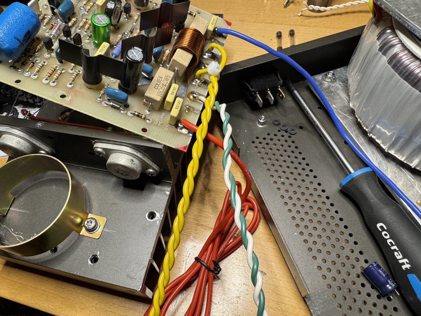

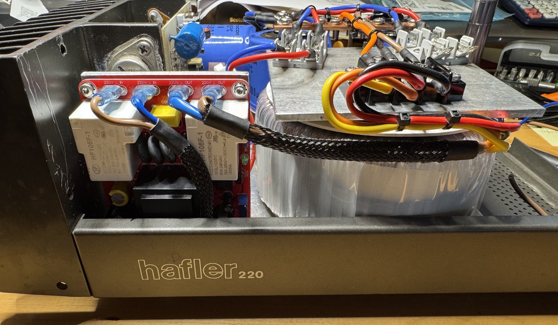

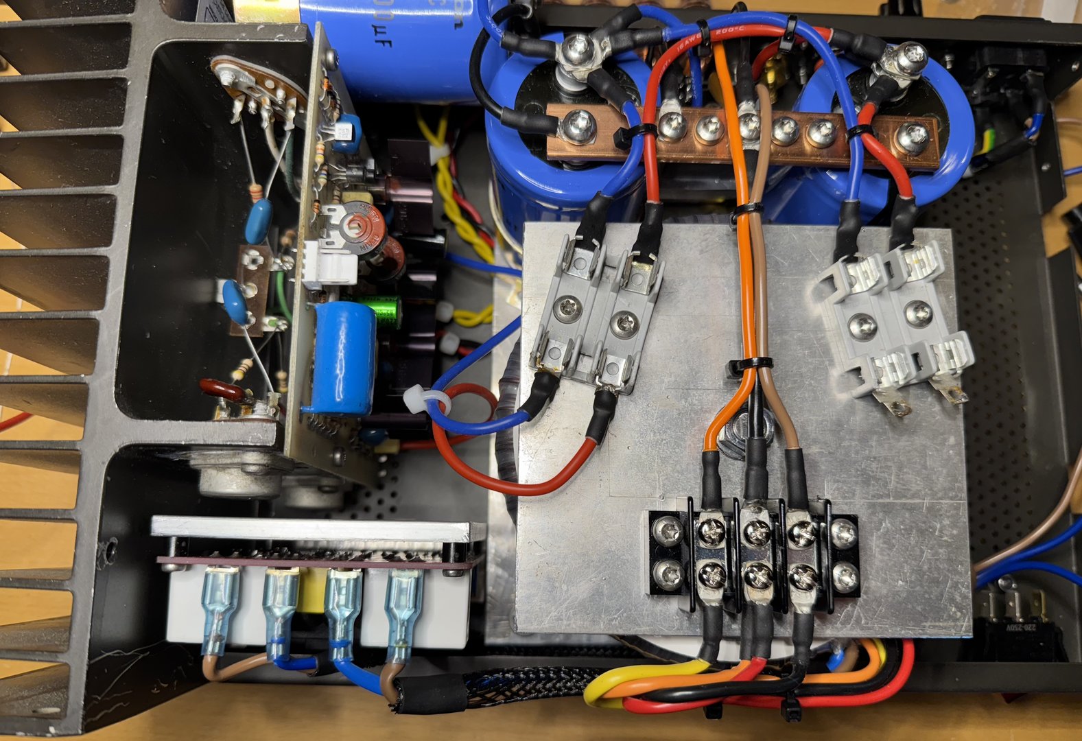

    Då er ein byrja å montera kabling for 230V tilførsel.
    Også er da tida for å planlegg monteringsbrakett til softstart modulen. Viser ca plassering framme til venstre i kabinettet.
    Høgre kanal er ferdig montert med kabling på PCB. Men må vent til ein er ferdig med 230V kabling og softstart i kabinettet.

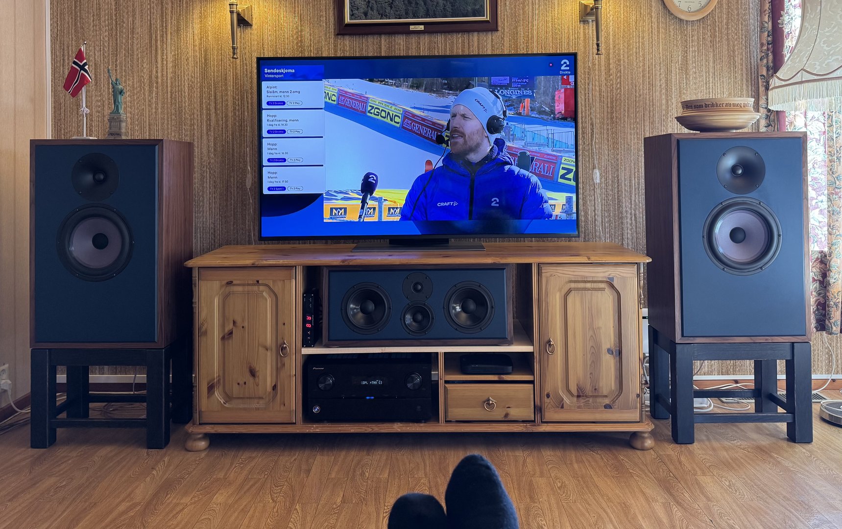

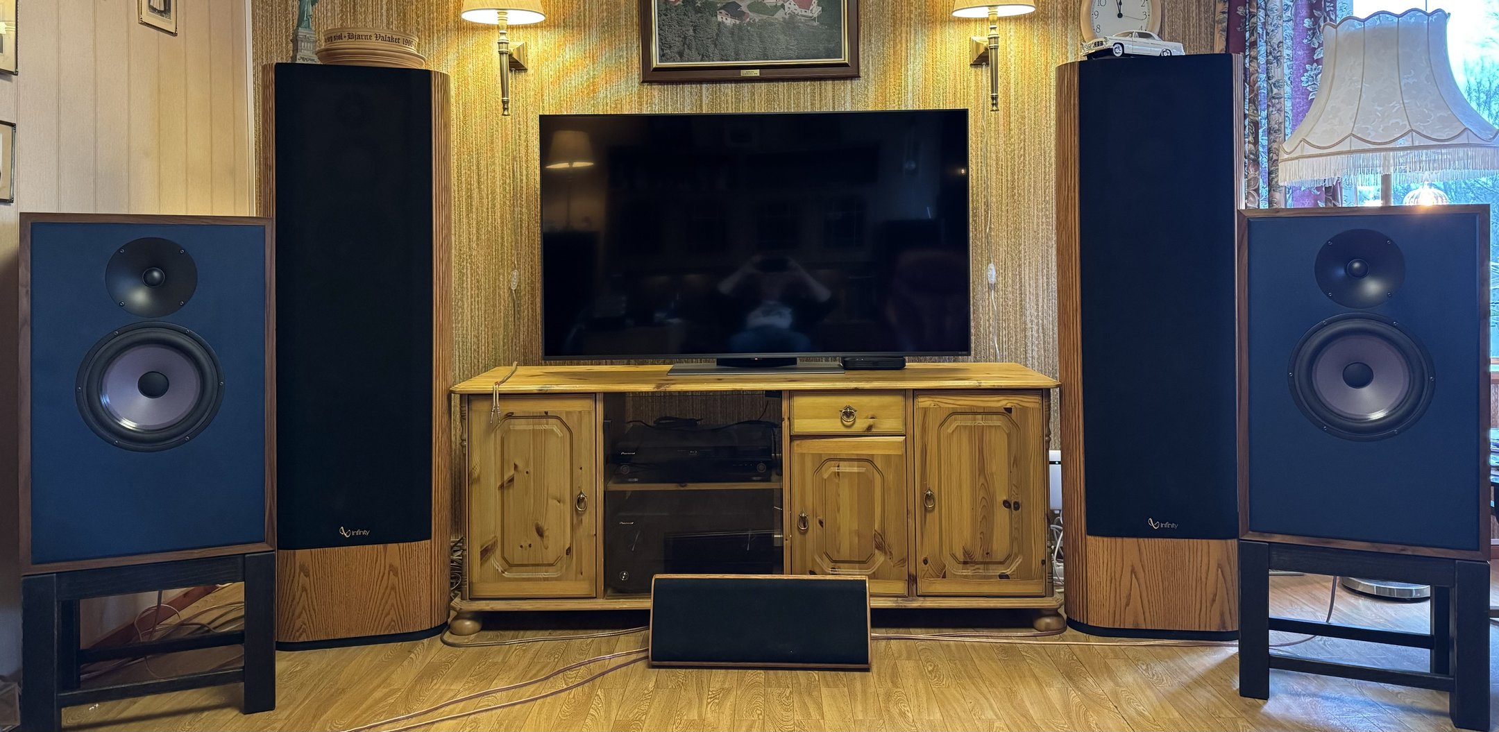

    Lytteposisjon, for stereo musikk eller surround 5kanal.

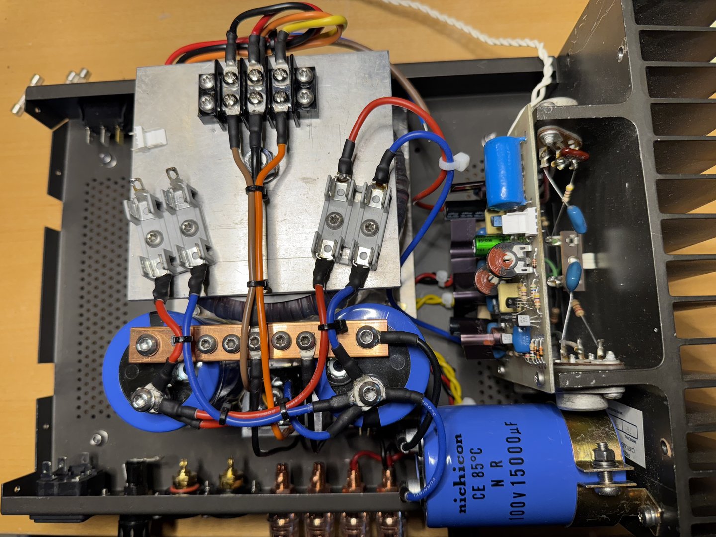

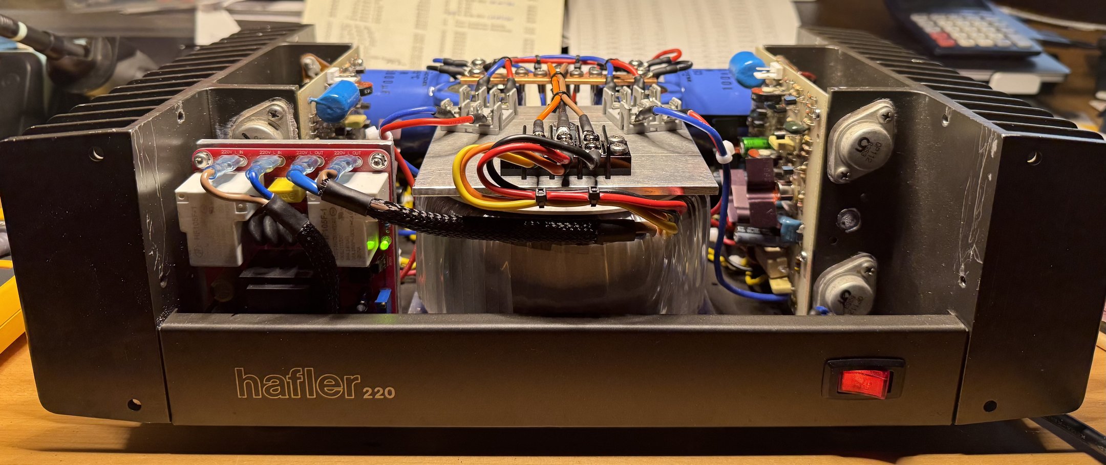

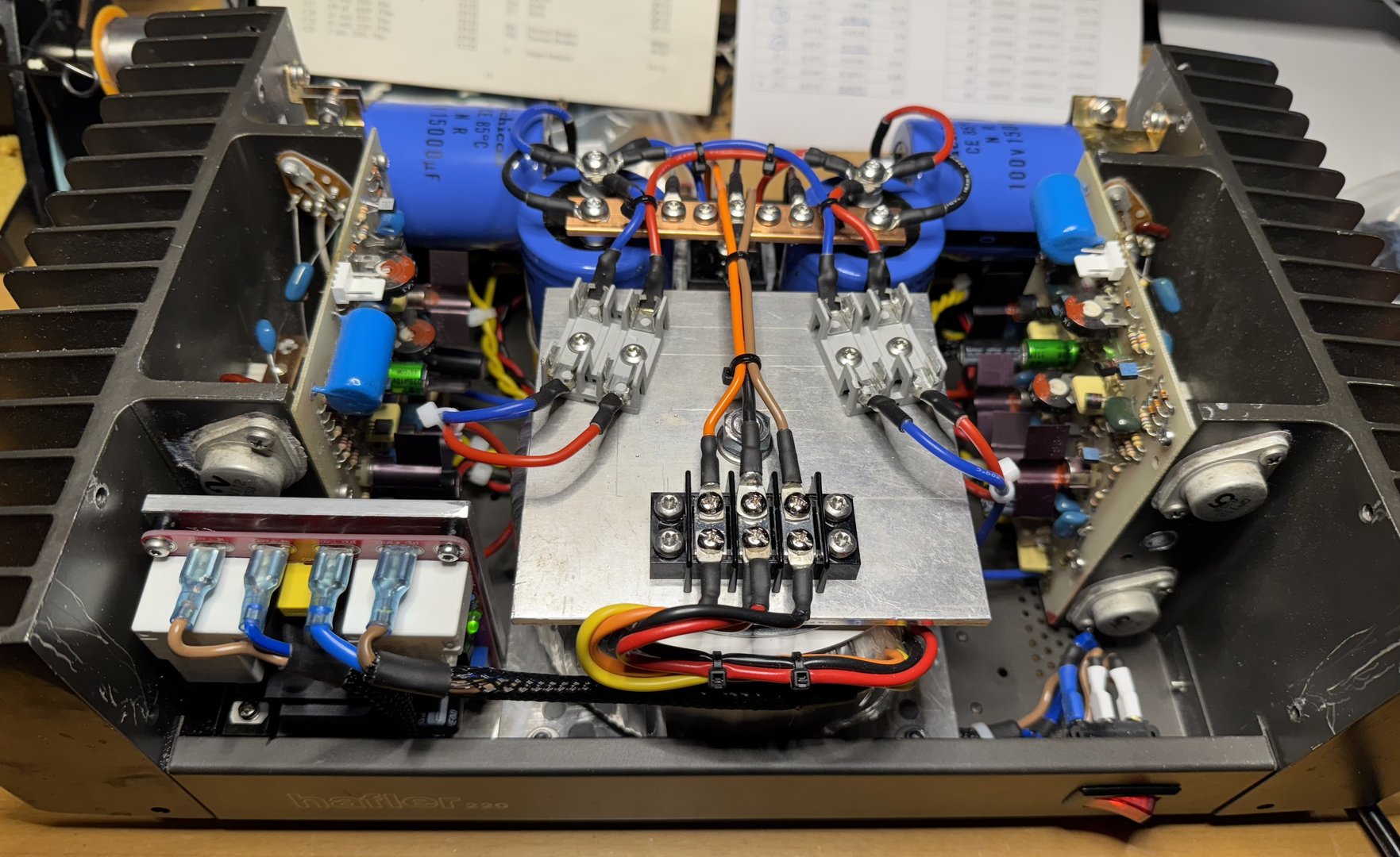

    Oversikt, lys i power-bryteren og led-lys i softstart modulen.
    Oversikt ovenfra, spenning i PSU er sjekket og er på +/- 66,5V utan belastning.
    Videre testing kommer, først med variac mot ein kanal om gangen 🥴. Og så med musikk 🤠.
    Men fyrst må dei to siste kablingane leggjast som er signalkablane frå inngangane til dei respektive forsterkar korta 🤗.

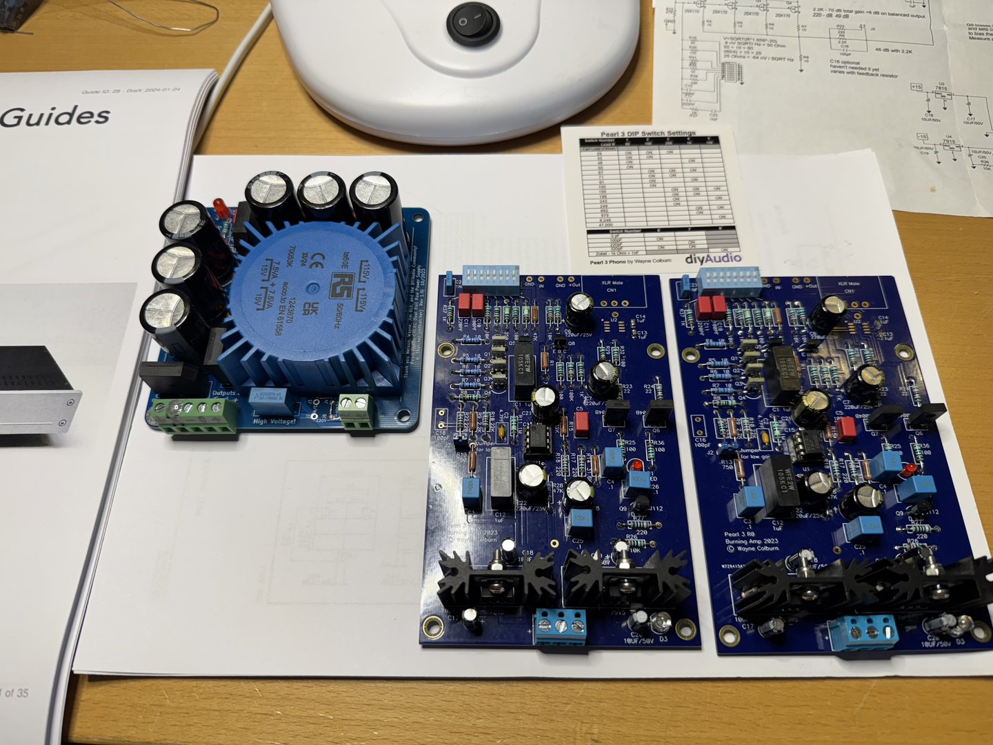

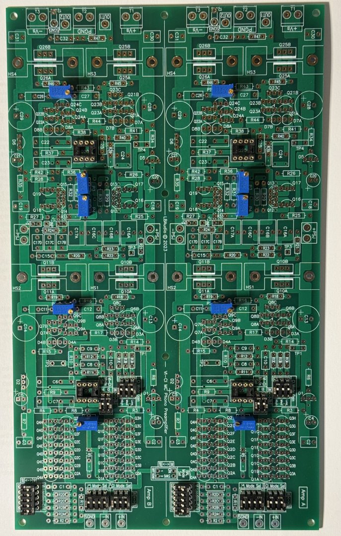

    Har denna PCBen av MC Phono Preamplifier'en frå LBAudio©2023 i omtrent ett års tid nå, samlar litt delar etter kvart,
    men ser no at da fort kan bli dyrt med para FET's heile vegen rundt :unsure::).
    Men delar kjem no inn likavel etterkvart, ja og kjøleplatena er komt på plass (klar) :cool:.
    Men da vart Wayne Colburn sin Pearl 3 Phono preamplifier som blir løysinga for
    å få gang på platesnurra - ja da skal da bli lyd frå REGA Planar RP6'en.
    Ja fekk med ein boks med Phono Amp men den er kun for MM.

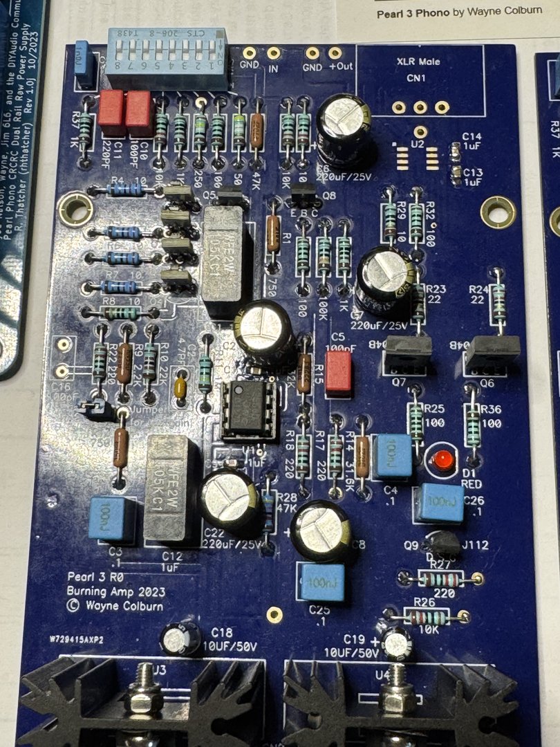

    Nå er settet med Pearl 3 Phono satt saman, etter lång leveringstid pga "Out Of Stock" hjå diyAudio Store - USA.
    Og da er tenkt brukt saman med min Rega RP6, men også prøv den på ein eldre direkte dreven Hitachi DD HT-840.
    Her ser ein RIAA korta tilsaman med PSU eininga.
    Og her under den eine RIAA kanalen, der inngangs FETene er med 4 x dual FETs som kjem frå @HasseBasse
    og det gir ei dobbling av FET'er i inngangtrinnet (fra fire til åtte). Tusen takk @HasseBasse :giggle:.

    Åja litt fyr på loddebolten blir da når dei verste regnbygene stormar på her i vest.
    Men møkje gjenstår, men litt no og då så blir da kanskje ein slutt på dette og vil ein tru ;)

    Hei Helge :)
    Bygger du den med aktivt eller passivt RIIA filter ?
    Kaskodekoblet input stage , eller ikke ?
    Ja, du har et langt (OG DYRT) stykke igjen, men stå på ! ;).
    Hele "hurven" samlet her etter test og grovjustering:
    Uten @RM`s og @KJ`s bidrag, hadde dette vært umulig å gjennomføre ! Tusen takk til dere :love:
    To av kortene er @RM`s eie, ett er mitt.
    Mvh.
    Johnny
