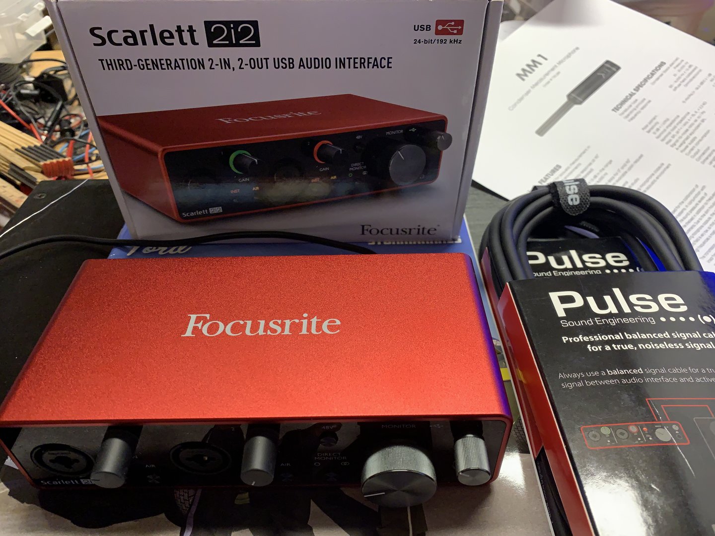

    Nå er Focusrite Scarlett 2i2 komt i hus med to balangserte kabler.
    Så da blir å finn andre komponenter på bruktmarkedet,

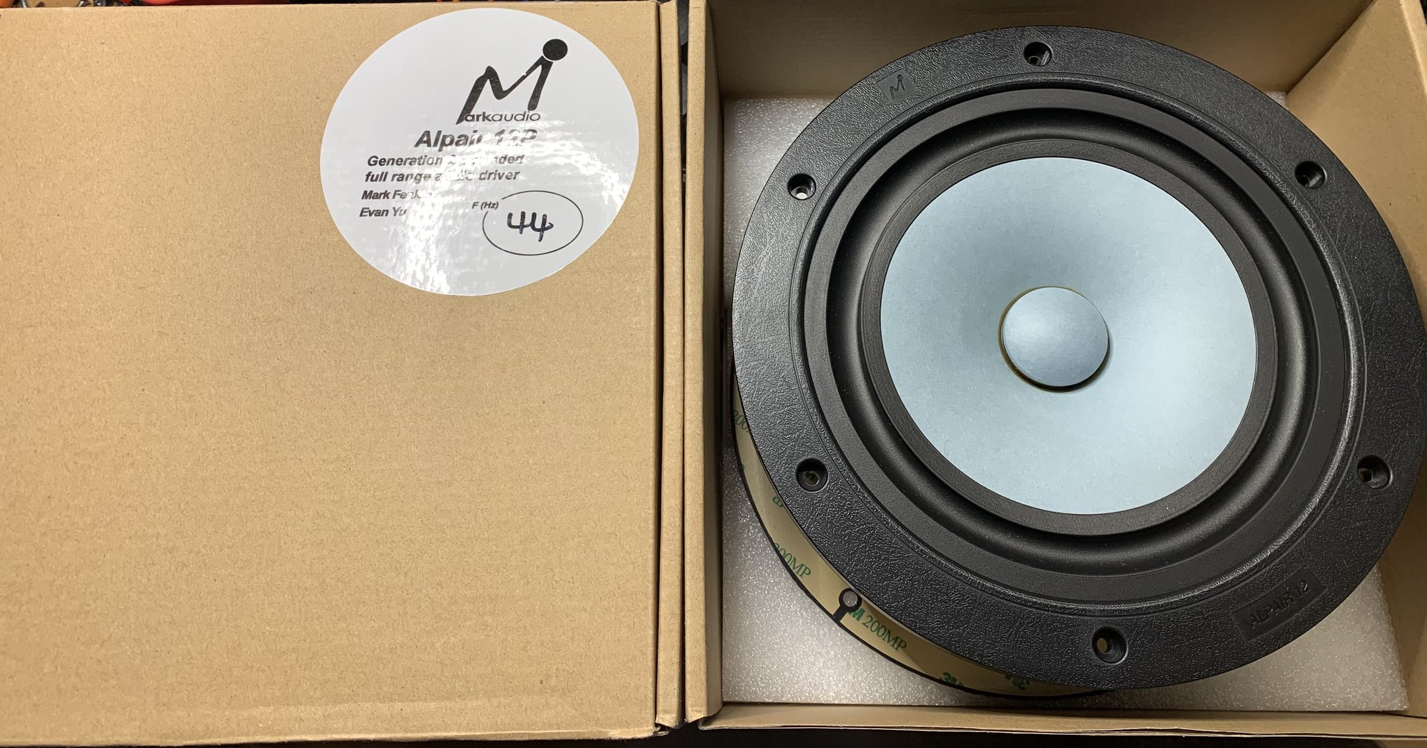

    Ett lite avvik kom i posten idag, ett sett MarkAudio Alpair 12P, brukt til kun å sjå på 😊
    Så nå blir da å finn noka å bygg rundt dei av horn-design 🤔
    Men dei må finn seg i å legg seg i køen... 😁

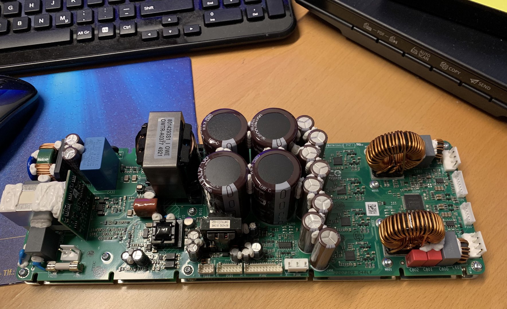

    Men ein ICE Power 1200AS-2 har lagt på hylla her ei stund, er tenkt å heng på Surround forsterkaren
    for å driv front høgttalarane som er Kappa 9.2 da forsterkaren er lite glad i kappane sitt stømbehov...
    Så får finn eit egna kabinett til han og sjå om da blir brukanes 🤠
    og ein slepp SHUT DOWN når da trykke på 🤣

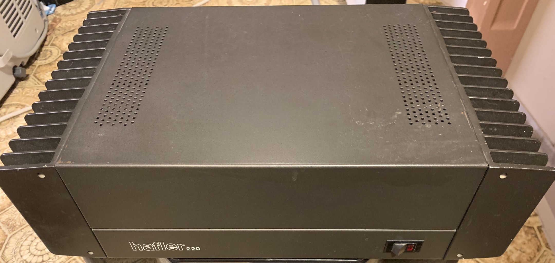

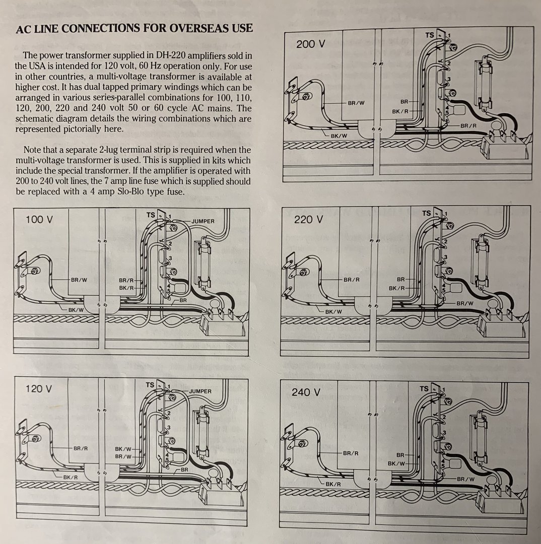

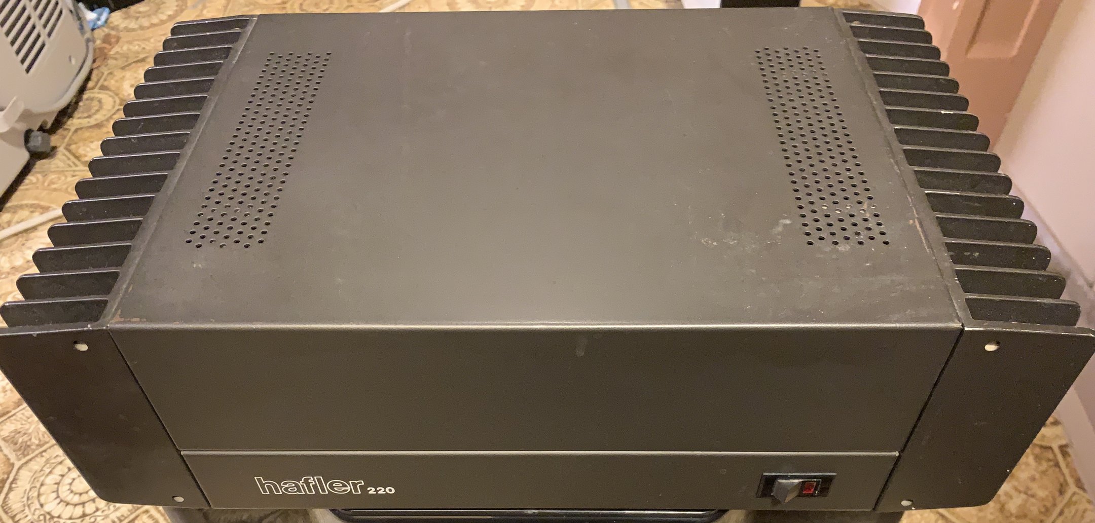

    Da kom den ein julepresang inn døra her i jula,
    ein brukt Hafler DH-220,
    og da skal bli spennande å test den.
    Må fyr opp ein variac til den så ein får 120Vac...
    Vis vedlegget 984417
    Dette blir sikkert moro!

    Dersom det er den originale trafoen i den, så er det rimeleg greit å kople om til 220/240V (om trafoen er tilsvarande den som er i DH-200).
    Ja den er levert med fleire options, ka denne har veit eg ikkje enda med at eg må åpna den og sjekk ut trafoen.
    Men manual viser at der er mulig å justere primær spenninga med 5 nivå. Så det bør var som du seier kurrant å fix.

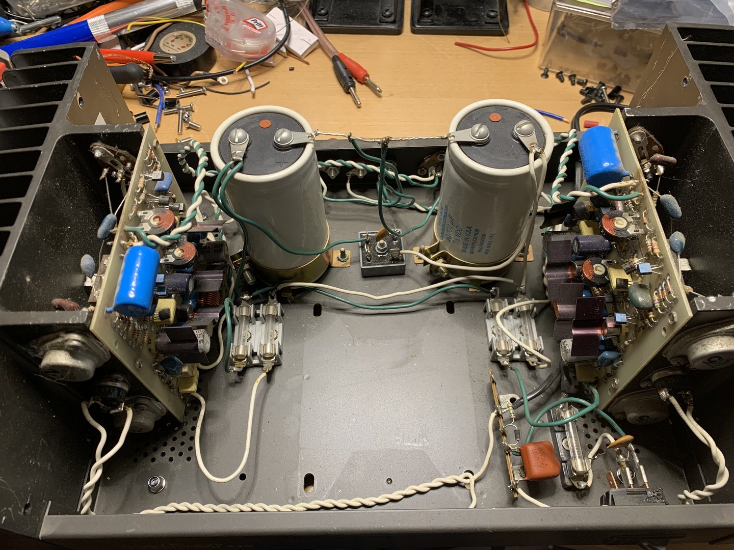

    Jaja, då er Hafler'en åpna og ein får litt innsikt i ka da er på innsida av denna klumpen 🥴
    Da er spennende å utforsk ka delar som er her og brukt. Meninga var å prøva å kobla den om frå 110V 60Hz til 230V 50Hz, men da stoppa no brått 🤓
    Las litt i manualen med hovedvekt på komponentlista og viser her eit lite utdrag av sikringer og trafo type med alternativ trafo:

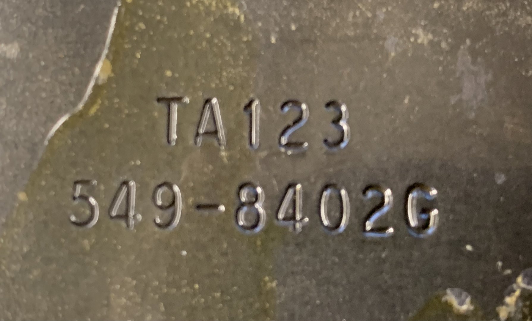

    Ja så trafoen måtte ut for å kunna les type/model nr:
    Ja da blir litt tomt inni kabinettet når den store trafoen tas ut.
    Og her ser ein type nr og er da part-nr...
    Skulle vert TA124 (export versjon) for å kunna kobla om til forskjellige spenninger vil eg tru. Ja då har ein lest forskjellige forum, standar DH-200 har ca 60Vdc pr rail og DH-220 har ca 65Vdc pr rail. For DH-220 vil da passa med 45-0-45 Vac vil eg tru.
    Men skal ein da finn ein passande ringkjerne trafo og få gang på veteran-forsterkaren i vårt norske miljø 😃

    Har du sjekka om det dual primary først .) ?
    Ja da er kun singel Primær og Sekundær er med tre Lederer, U1-0-U2. Og den typen eg tok ut er kun brukt i USA, og TA-124 er for eksport modeller (nevnt som "International"). Litt kiipt, men sånn er det å gamble 😂.
    Men ser det er mye brukt å endre til ringkjerne trafo men dei tar litt plass i vidden (radius). Så ein kar som har brukt ein stor ringkjerne i eksternt kabinett, men det er ikke heilt i min smak. OK at eg forandrer muligens type trafo, men er ikke ferdig å leite enda da der er mange som lagar transformatorar av ymse slag/form. Så vil nok finn noka som bør blir tilfredsstillande til slutt 😊.

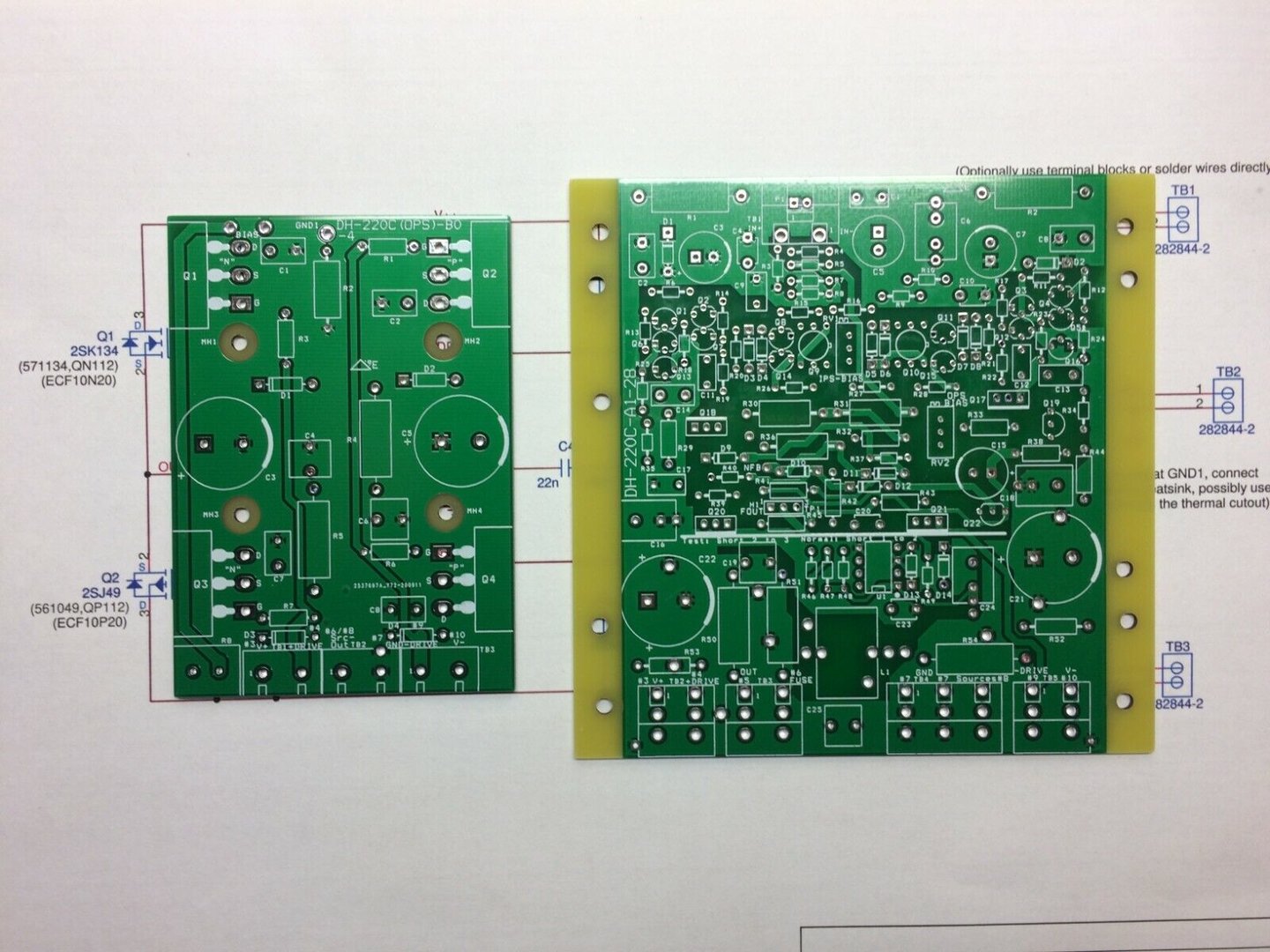

    Da er ett sett PCB for Hafler DH-220 satt i bestilling som oppgraderer den til DH-220C.
    Blir litt spennende 😎 Eget kort for utgangene ihht tidligere på original, og nytt inngangstrinn med FETs 🤓.
    Står litt om dette i AudioXpress fra sommeren Juli 2021 av Bob Cordell og Rick Savas.

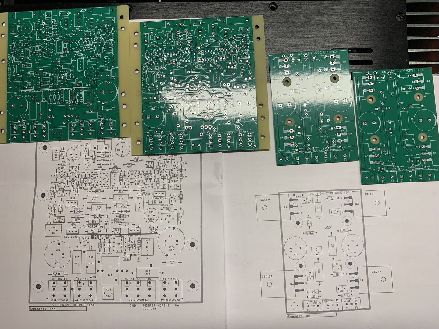

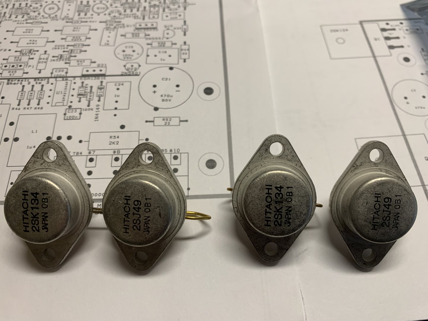

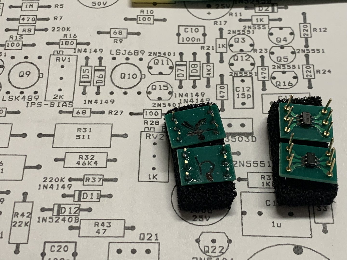

    Og då kom posten med ei pakke i dag, ikke lett å spor når den går som vanleg postgang over storhavet frå Canada til Vetle Norge 🥴
    Men her er dei PCB'ane for Hafler modifisert DH-220C... Blir kanskje ei klone detta då 🤔
    Og med printa var to sett med FET-moduler som skal brukas for Q9 og Q10.
    Og så kom da ei anna pakke i posten også i dag, eit sett med Hitachi Mosfet: 2SJ49 og 2SK134, ubrukt.
    Og ja eg veit dei er originale og ubrukte for eg selde dei til han som har såte på dei i rundt 30år 🥴,
    etter eg hadde handle dei tidligare fra Jacob Hatteland Electronic AS 😊.

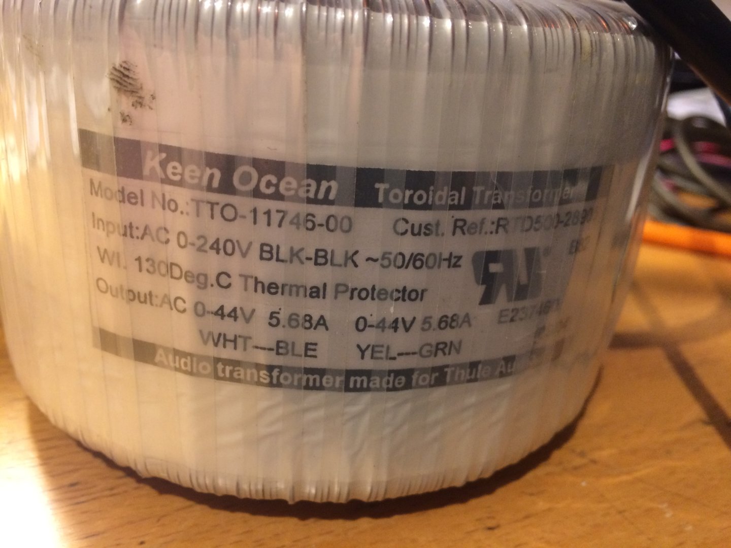

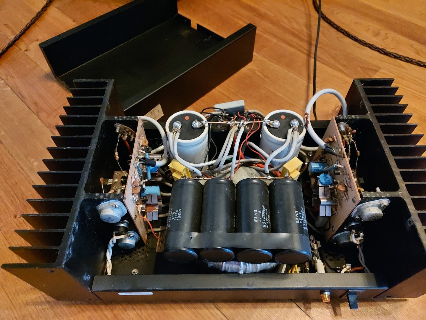

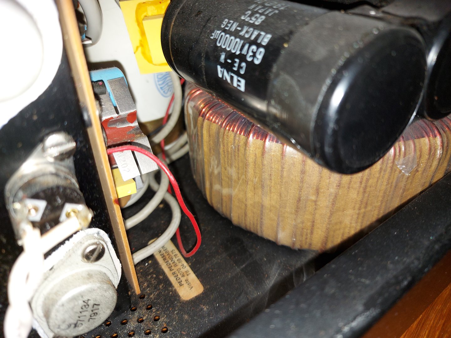

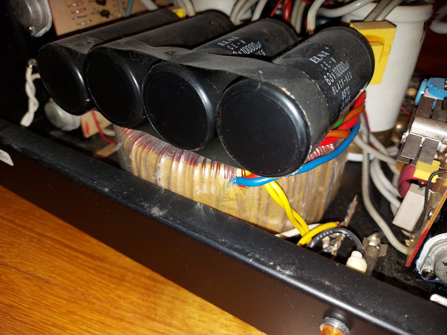

    Hei, her er bilete av straumforsyninga i Hafleren min. Det var mest så eg måtte bruke skohorn for å få plass. Braketten måtte bort for å få plass til ekstra lyttar.
    Trafoen er merka
    Norsk Transduktor AS
    Transf.nr 6051
    W.Sand

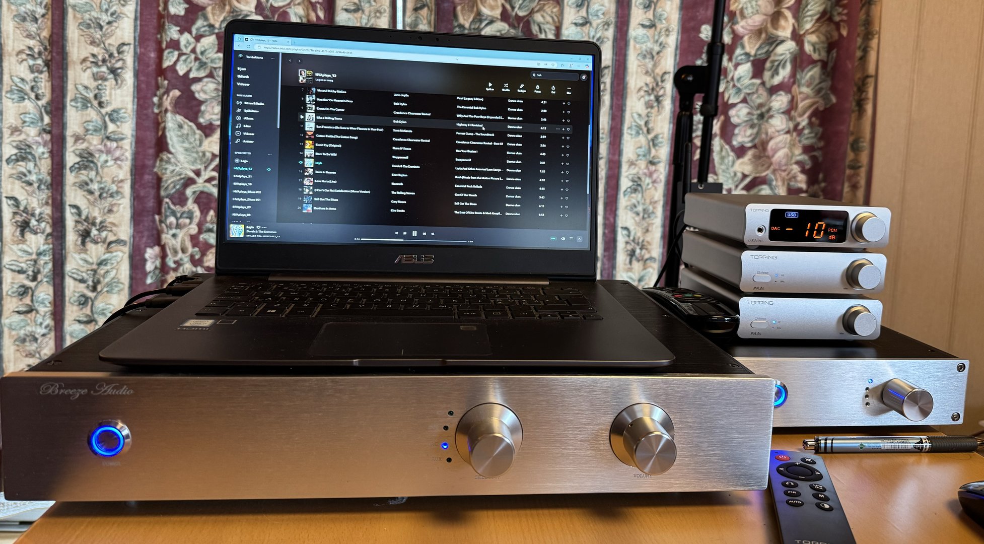

    Ja har for ei veka sida investera i ett par nye høgtalarar (ferdigbyggde) frå Toten, Fantorangen JBL-Look MkII.
    Foreløbig brukar ein Topping kl.-D forsterkar type PA-3s, men plan er å prøv Hafler prosjektet DH-220.
    Då står Fantorangane lengst ute på kvar side, Infinity Kappa 9.2i står bak og er kravstore til forsterkar. Men har prøvd den eine PA-3s'en på dei, og ja
    da blir lyd med klasse D, den yter ca 85W ved 4ohm (kjører ikke Kappa'ane i Ext funksjon).
    Streamer musikk fra Tidal via PC/Topping DAC DX3 Pro+/PreAmp/signal-velger/og ein av PA-3s'ane.
    Hafler'en er komt frå USA (115Vac), ventar på ny trafo og ein del kondesatorar (står litt om den lenger oppe i tråden 🙂).
    Så ei samanlikning er gjort og eg tykkjer Fantorangane vinne den kampen - får eit meir ope og jevn lydbilde, Kappa'ane har liksom eit søkk i mellomtonen!
    Men da blir muligens noko annorlunda når ny klasse D power-amp kjem på banen. Har ein ICE1200 liggande som er tenkt til den - eigentleg for å bistå suroundforsterkaren Pioneer på 7x185W som knelar når den skal driv Kappa'ane 🥴
    Så no går tida med å nyta musikk fra 60, 70 og 80 tallet. Mao kos seg 🤠
