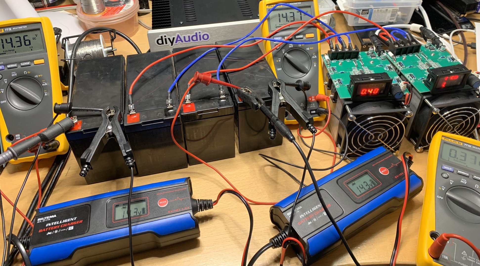

    Da har ein jobba litt med batterier, såg først på små Gel-batterier fra Biltema av typen 12V 5Ah - men etter diverse testar av kapasiteten for batteriet viste da seg å ikkje holda bortimot noko som lignar på 5Ah, nermare 1-1,5Ah og da held ikkje så dei blei levert i retur til Biltema.
    Nye blei handla da av typen Blyakkumulator (AGM) 12V 7,2Ah som også brukas mykje i diverse alarmsystem osv, og dermed større omsettnad av typen. Desse er nå under test og da ser bra ut, men tar litt tid å lada dei oppigjen etter å kjørt last på dei ned til 11,5V. Ladar dei så oppigjen til 14,7V = klar for bruk.
    Her er to batteri under opplading, og dei to andre er under utlading med elektronisk
    belastningsmotstand som då vise spenning på batteriet og strømen som går ut av da.
    Så når detta er ferdig har eg backup for å test All-FET på både ±12V og ±24V 🤔

    Ja da er eit av problema med batterier fra Biltema og eventuelt andre som selger mange typar batteri så har ein del mulighet for blir forelda...
    Hadde ein hvis mistanke om problem med at når eg kom heim med Gel batteria så var tomgangspenning på da eina i underkant av 11V og da andra låg så vidt øve 12V, og da er i lavaste laget. Tomgangspenning på batteri i butikk bør helst ver på 12,7V eller over, men ikkje under 12,5V.
    Så nå når eg handla dei nye AGM 7,2Ah batteria hadde eg med meg måleinstrument og målte dei før dei gjekk ned i handlevogna. Hjelpte faktisk ein annan kar også den dagen og målte hans batteri så han kunne reis heim med at batteriet holdt mål ihht tomgangspenning.
    Vedrørande datomerking ser eg det på dei nye, er 210720 - ca 10mnd sidan produksjon. Men om da var på gel-batteria veit eg ikkje, men var ikkje problem med å få dei returnert hjå Biltema.

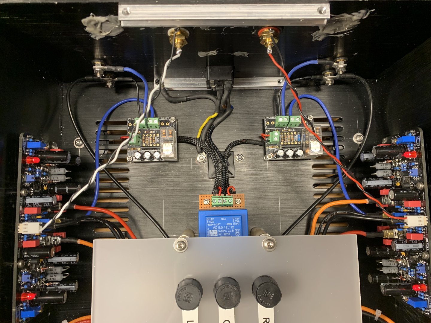

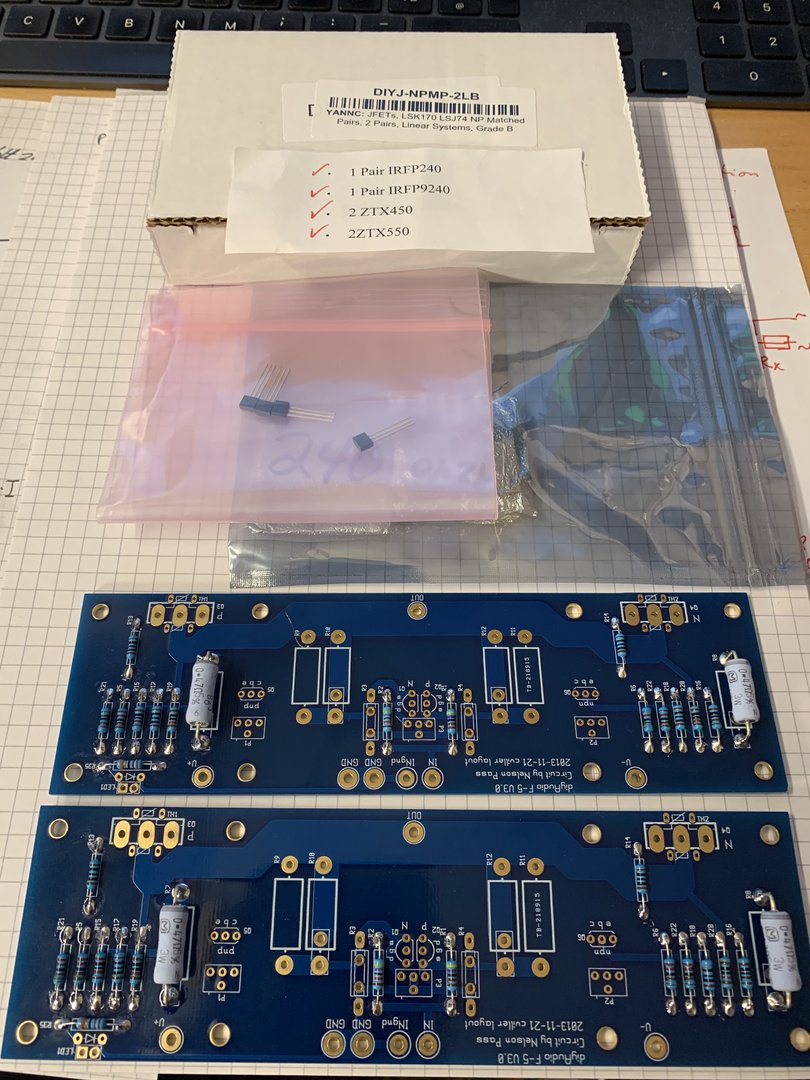

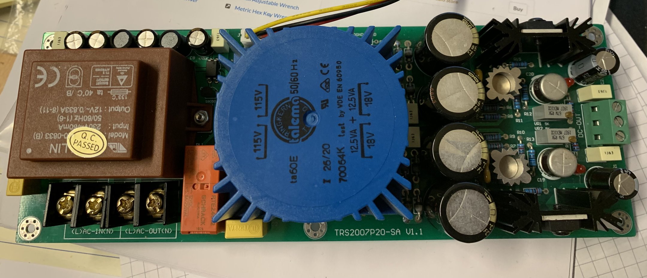

    Då har ein kome litt lenger med All-FET PreAmp prosjektet, og nå spelas da på den med strauming frå Tidal via fiber, MAC og Topping DAC.
    Ingen brum er høyrt så langt, omtrent kråpe inn i elementa og da er stilt som i grava som dei seier (ikkje att eg veit om dar er da så stilt dar...).
    Så ka har eg gjort, for batteria trongst ikkje her i denna omgang. Har hatt alt i frå kvarandre, lagt alt på nytt så dermed er noke kabling blitt endra.
    Også installert ny PSU for Muses-kortet, ein liten shunt som leverer da ±15V.
    Denna PSUen for både +5V og ±15V blei slete ut av Power Supply kabinettet,
    og erstatta av +5V PSU for Muses-systemet med CPU/relekort/display.
    Så blei kun trafo og likeretting for ±15V montert i Power Supply kabinettet bak til høyre.
    Mao ifht før har ein splitta ±15V PSUen, med at trafo/likerettar er igjen i PowerSupply kabinettet.
    Og i PreAmp kabinettet kom så ein ny (litt modifisert) shunt reg for ±15V til muses-kortet framme til venstre.
    Ein måtte også flytt ein del på All-FET shuntene og linjekorta.
    Også la ein om signalkabler og monterte Molex kontakter for signalledningene.
    Og nå ved test etter at alle ledningsføringar og spenningar er kontollert er det stilt for brum fra denne PreAmp'en.

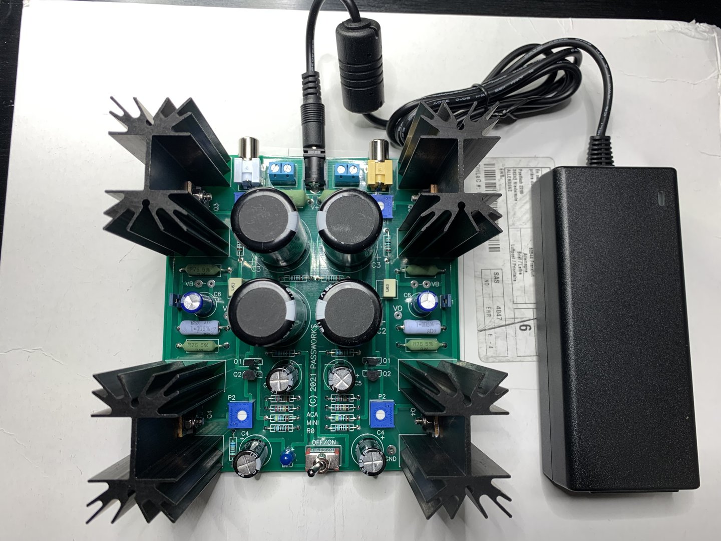

    Må også nevnas at ein testar via Pass ACA Class A Amplifier.

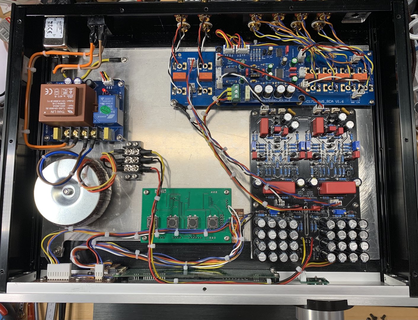

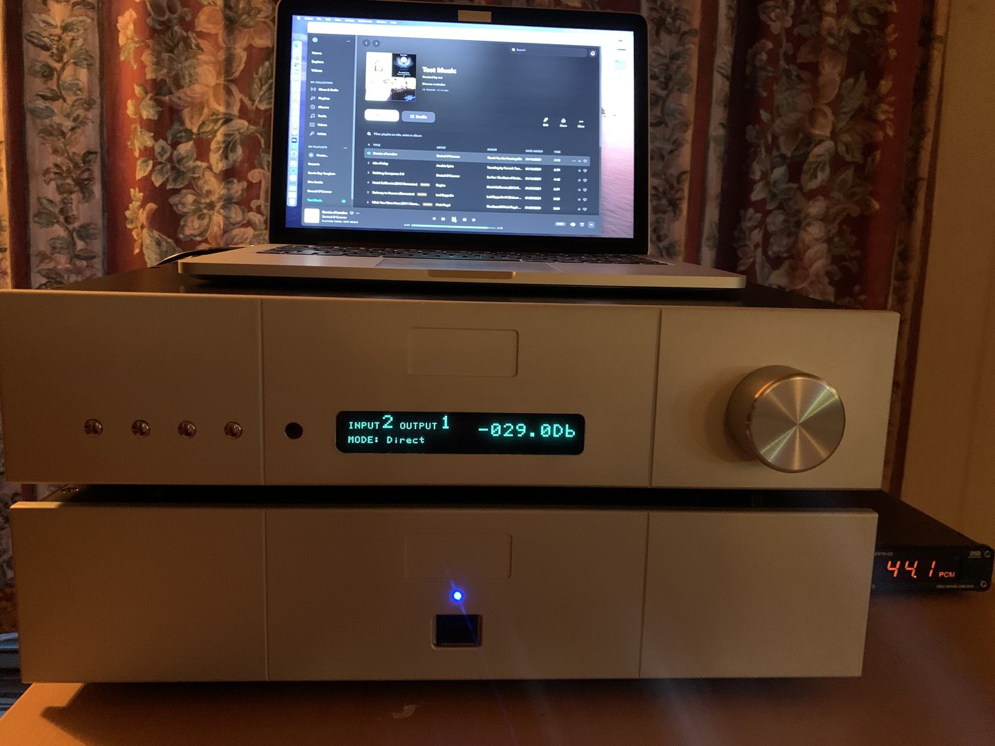

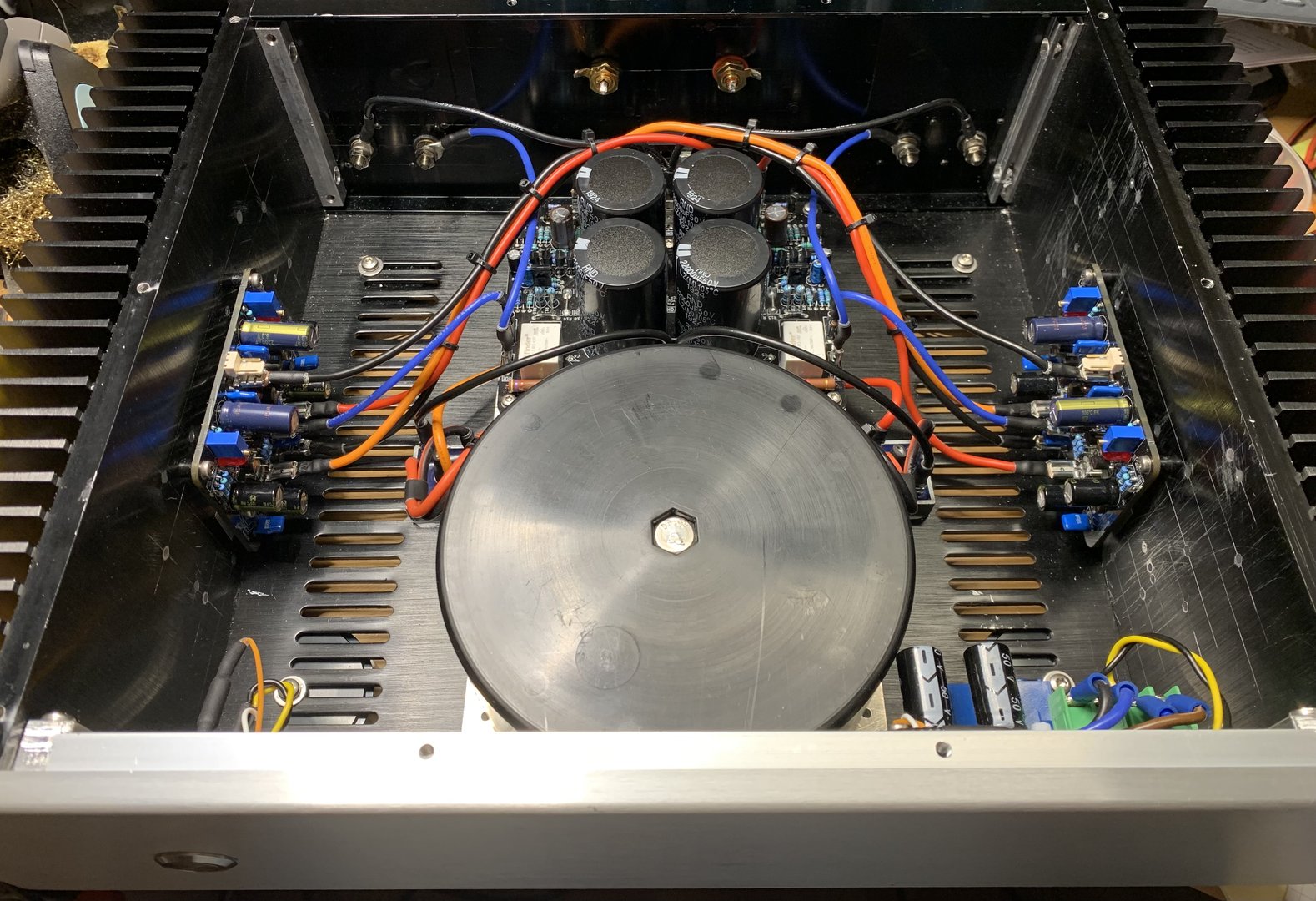

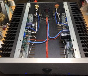

    Ja då rømte All-FET PreAmp'en frå verkstaden/kontoret og ned i stova, men tok ikkje lång tid før skrik og skrål at dar var'kje noka forsterkar å lag lyd med, ja storforlangane blir dei når dei har blitt kvitt bromen...
    Pass ACA måtte bli støttekontakt for ei stund. Litt store å spel på Infinity Kappa 9.2 for han vetle ACA, men da blei no lyd... mao han klarte seg 🤓.
    Torvbakkane
    17.01.2019
    884
    1.153
    Alver
    Har du ikke denne å teste med da ?
    Ja det stemmer, eg sa det i ein tidligere post og var svært happy med da. Men så vel var da ikkje etter fleire testar så viste da seg at kun NLE'en og ACA holdt tyst med hensyn til brum (i V4H'en er den svært svak, ein må omtrent kryp inn i høgtalaren for å høyr da). Så utgangen V4H har litt brum, når inngangane kortsluttas så er den still.
    Så den har no fått seg ein tur på testbenken, den skal bli fri for brum den også ønskjer eg meg 😏.
    Så flyttar bl.anna SMTP litt lenger fra inngangane, er nå fort gjort med at da er god plass inne i kabinettet 🤔
    Må prøva hvis eg vil ha den stille 🤓

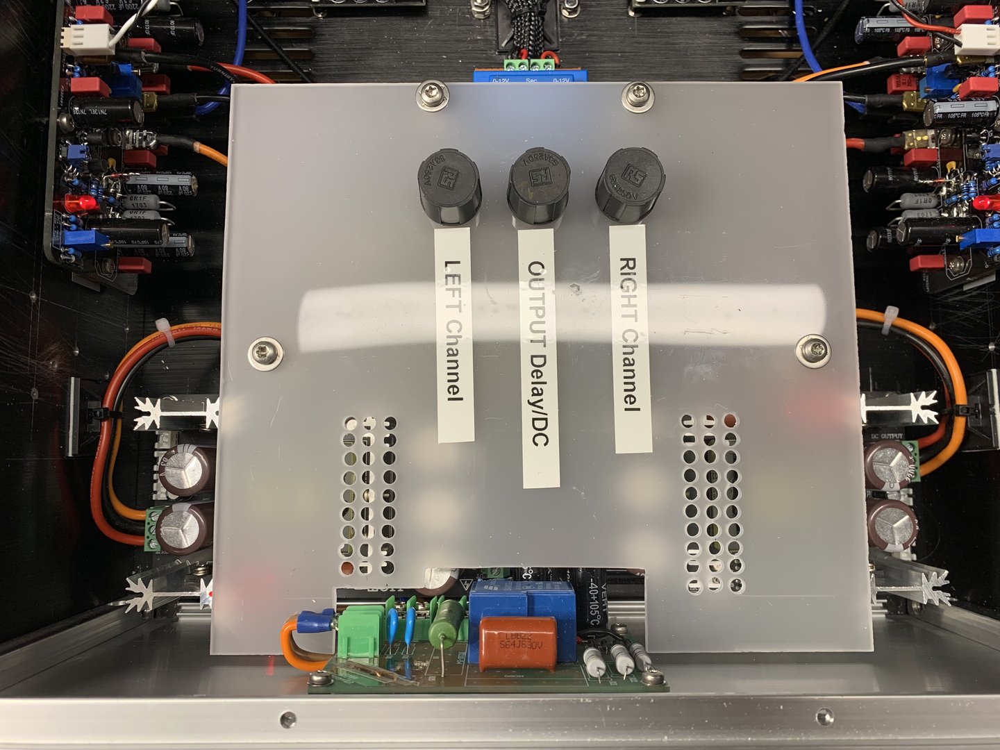

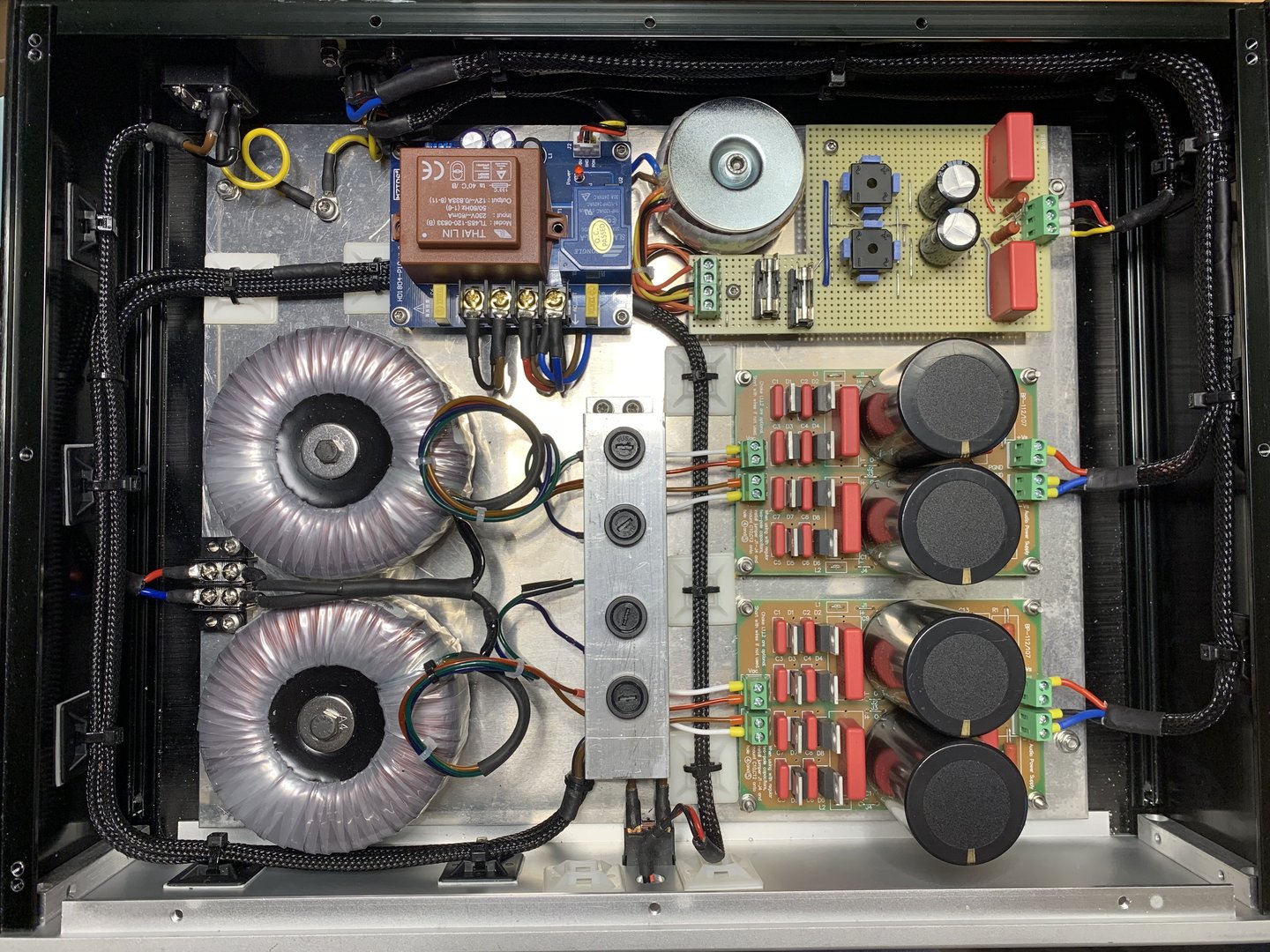

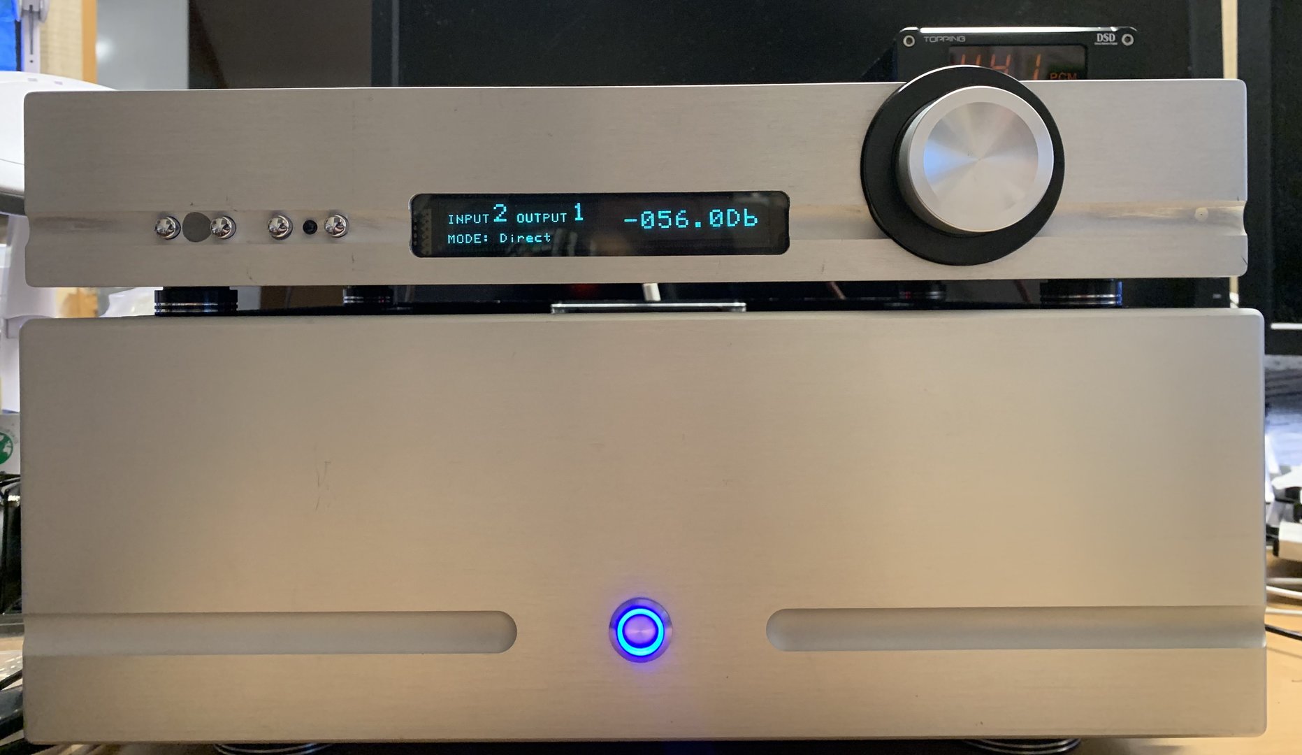

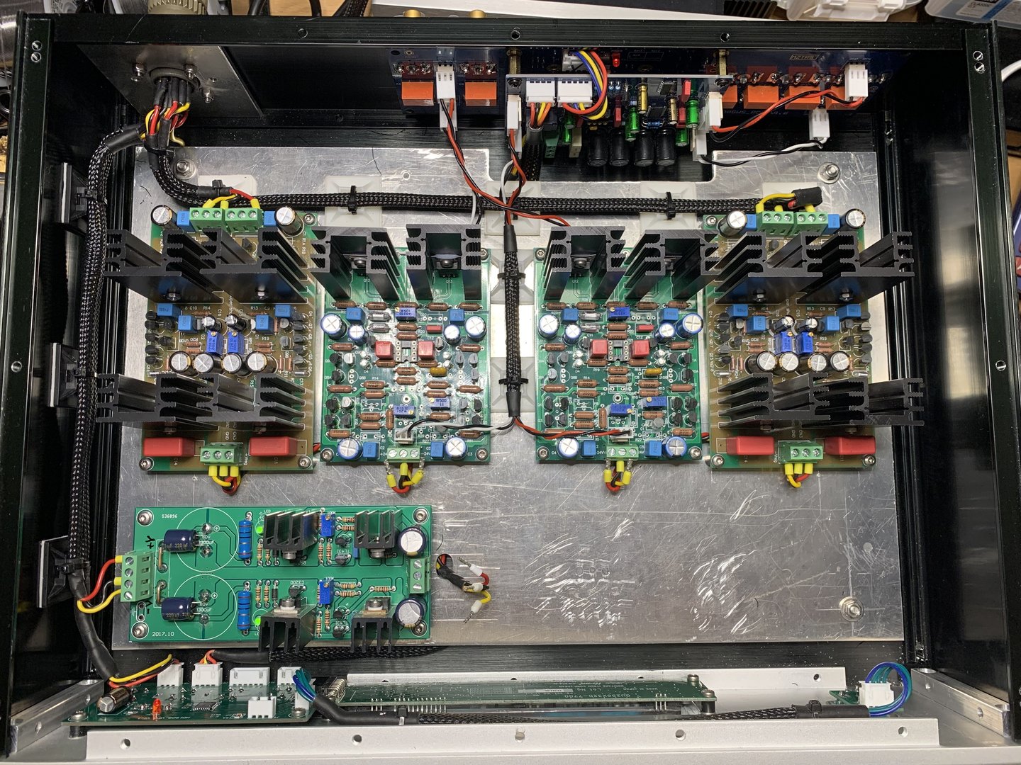

    All-FET PreAmp, PeeCeeBee PreAmp og PeeCeeBee V4H
    Føler eg har vore på ei hektisk heksejakt for å finna den dare BRUM-heksa som har plaga meg,
    Og eg min tosk mistenkte i lång tid PreAmp'ane med at ein spelte reint, men så fekk eg igong ein Amp som også spelte reint på alle PreAmp'ane.
    Då var da rett før krigen her på verkstaden braut ut, men klarte å dempa dei hissige tankane og ideane. Og med litt forespurnad rundt om så roa gemyttane seg her innomhus. Og konklusjonen er no blitt kanskje litt spesiell.
    All-FET'en er frisk og er inntil vidare satt opp mot Pass ACA Class A Amp'en, ikkje store effekten men da spelar flott. Drar opp over 80dB på Kappa 9.2'ane...
    PeeCeeBee PreAmp'en jobbar ilag med V4H som han skal, ja V4H'en har litt brum, men spelar ein med "kviskre"-nivå så klarar ein ikkje å skilja ut brumen med å legg øyra inntil høgtalaren, spelar då på ett sett Dali 104. Jaja har kanskje vori ein tendens til å jaga spøkelse på høglys dag. Men ja den har brum ved åpen inngang, men jordar ein ingangane så er da stilt som i gravå...
    Bilder:
    1. Pass ACA Class A satt opp mot Kappa 9.2. - 2. ACA innvendig.
    1. All-FET PreAmp i spillemodus. - 2. All-FET PowerSupplyUnit. - 3. All-FET PreAmp innvendig med shunt regulatorer, linjetrinn, Muses72320 volume.
    1. PeeCeeBee V4H og Preamplifier. - 2. PeeCeeBee Preamplifier innvendig inkl. muses electronic volume control.
    Fronten på PeeCeeBee PreAmp'en skal få seg ein tur til ein lakkspeialist for å fiks opp"reperasjonane" som ein har dar 🤔.
    1. PeeCeeBee V4H innvendig, L & R kanal. - 2. Front parti i forsterker, SMPS ±55V 800W, sikringer. - 3. Bakre del i forsterker, Output delay & DC.

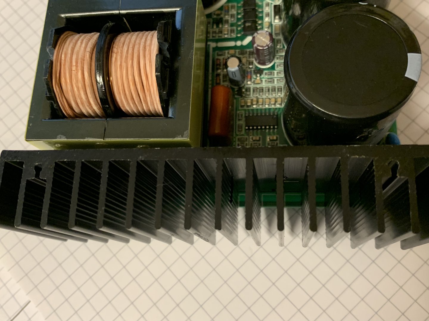

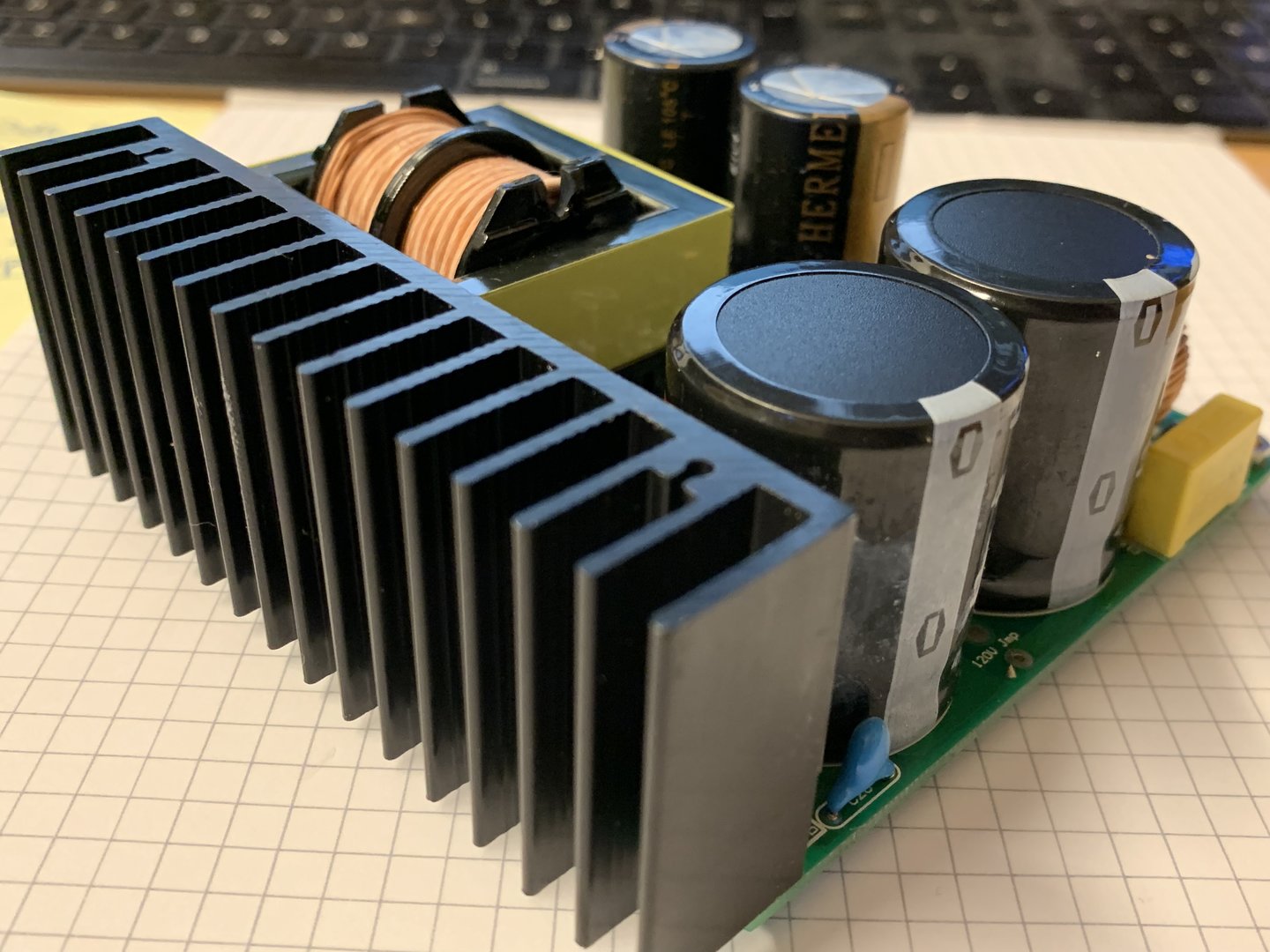

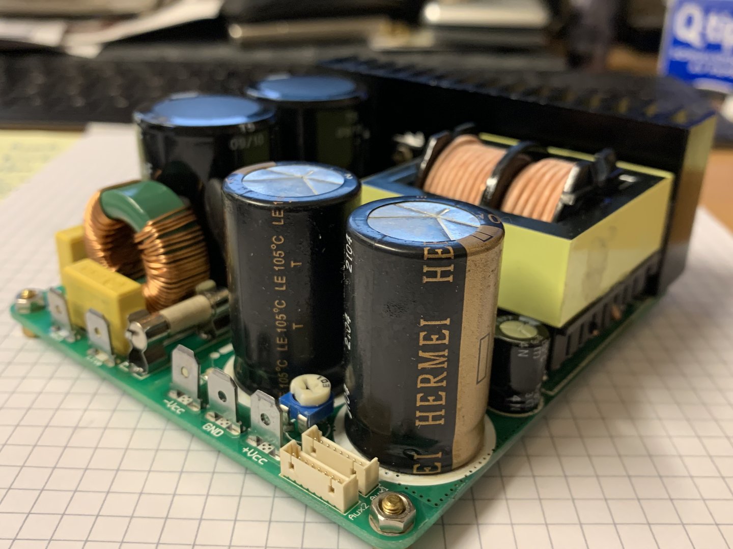

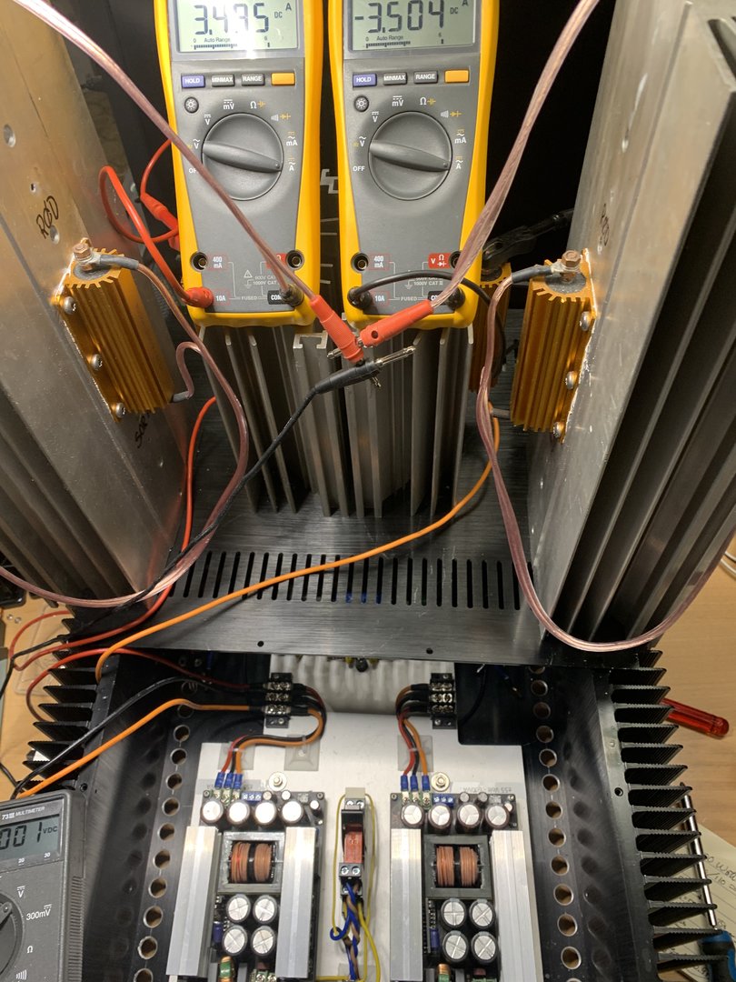

    Ja da har eg gått litt tilbake til den andre byggeprosjektet av PeeCeeBee V4H,
    Ja dar brant eg om ein kanal, mosfet'ter og PCB brant i filler for ein kanal. Mistenkte SMPS'ene, har brukt ein anna type enn tidligare.
    No brukte ein type med 600W kontinuerlig v/25°C, gir 300W pr rail ihht spec. (tidligere er brukt ein 800W som gav 400W pr rail v/25°C).
    Her ser ein testoppsett, bruker 16Ω belastningsmotstand pr rail, så med 55Vdc pr rail og ca 3,5A gir det 192,5W og skal vere godt under den maks belastninga SMPS skal tole, men den gang ei, ca 8-10 min så gikk SMPS til null (slo seg av) pga overbelasning 😳🤔 Total kontinuerlig effekt blei i første omgang >380W...
    Men må sette opp ein annen belastningskarakteristikk for å sjå kor ein finn den kontinuerlige belastningen som er reell for desse kina SMPS'ene 😖
    Så får vi også test den andre SMPS'en og også justere om belasninga, kanskje den klarer 250W kontinuerlig. Ja vi får sjå ka resultatet blir i morgon 🤪.

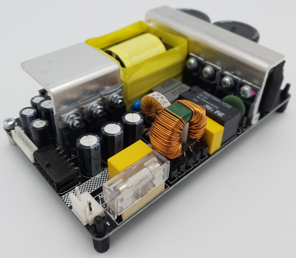

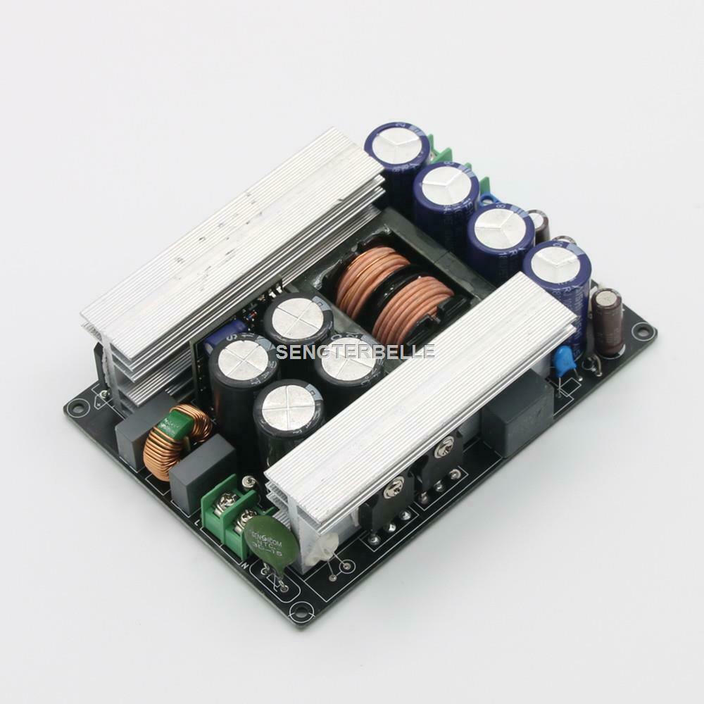

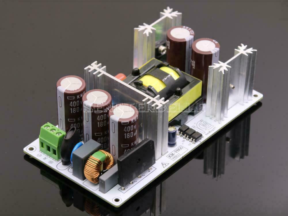

    Litt om den brukte SMPS denne gang som ikkje holder mål... og ein som er brukt tidligere i samme setting med PeeCeeBee V4H.
    Assembled 1500W LLC Soft Switching Power Supply Board ±50V 60V 70V 80V For Amp
    Spec:
    Input voltage: AC200-240V ( not support AC100-AC120V input )
    Output voltage: ±45V,±50V,±55V,±60V,±65V,±70V,±75V,±80V for choose
    Independent 12V/0.5A
    Auxiliary +-12V/0.5A
    Voltage regulation accuracy: ±10% for main no-load, ±3% for load; ±15% for independent no-load (for AC220V input)
    Continuous power: 600W (continuous operation at 25°C ambient temperature)
    Rated power: 1000W (25 °C ambient temperature can work continuously for about 5 minutes, long-term work plus fan cooling)
    Instantaneous power: 1500W (power generated during dynamic signal impact, less than 100 megaseconds)
    Conversion efficiency: Max 98%
    Net weight: 430g
    800W DC+-55V LLC Soft Switching Power Supply High quality HIFI Amp PSU Board DIY
    Spec:
    Product Details:
    • This product uses the LLC resonant half-bridge topology, with high conversion efficiency, lowinterference, fast dynamic response, stable output voltage, etc., as well as integrated overcurrent,overvoltage, overtemperature, output short circuit protection,Is the best collocation of high-end power amplifier products. 200-800W power amplifier can be used, the 25-degree temperature continuous power500W, peak power up to 1200W
    Specifications:
    • Input voltage: AC220V
    • Output voltage: Main voltage: DC+-55V, auxiliary voltage: DC+-12V, independent voltage: DC+-12V
    • When without load. the output voltage may be will be a littler higher than 55V. this is normal.
    • Regulation accuracy: Main voltage no load + 10%, with load ± 3%; Auxiliary voltage/independent no load± 15% with load ± 15% (at AC220V input, 400W load)
    • Continuous power: 400W-500W (at 25 ℃ ambient temperature of continuous work)
    • Maximum power: 800W (at 25 ℃ ambient temperature can work for about 5 minutes)
    • Instantaneous power: 1200W (dynamic signal generated when the impact of power, time of less than 100milliseconds)
    • Conversion efficiency: Max 95%
    • Use of the environment: -10 ~ 40 ℃
    • Storage temperature: -30 ~ 85 ℃
    • Dimensions (L*H*W): 145MM*43MM*80MM
    • Net weight: 0.34KG
    Tja, så utifra de erfaringer som nå er opparbeidet er den første SMPS'en som her nevnes ikkje brukanes, mao holder ikkje lovet belastning - har testet begge for henholdsvis venstre og høgre kanal. Som før nevnt hold dei ved belastning strøm på ca 2,75A i ca 6-8min og spenninga var ±55V heilt fram til SMPS'en slår seg av (shutdown). Er oppe å går igjen etter slått V 230V oog den sette på igjen. Men med strømtrekk på 2,75A og 55V gir det kontinuerlig effekt for mindre enn 8 min på 151W og det er langt under spec. Som sagt gjelder dette for begge SMPS'ene med samme verdier og resultat 😒.
    Men den andre SMPS'en ein her viser til er ikkje kjørt belastningstest, kun normal drifttest.
    Den har mindre kontinuerlig belasningseffekt, 400-500W ref til spec.
    Den er i drift i ein PeeCeeBee V4H som er bygget tidligere, vises lenger oppe i denne tråd. Og under første oppkjøring kjørte ein med 4ohms last i ca 30 min og effekt ble avlest til 251W (ein kanal om gangen), men dei er bygget som dual mono.
    Ja så kvifor den fyrste her ikkje holder må blir vel helst bare spekulasjoner, men kan vel sei da såleisna at handel frå Kina kan vera ett sjangsespel. Og dar er nok ein del fake komponentar ute å går og sikkert dårlege produkter med. Men detta gir meg eit svar kvifor eg var uheldig og brente opp ein V4H - var Mosfetane + ein del omkringliggande komponentar og PCB som brant opp i filler 😖.
    Må også nevnas at den fyrste som her er vist til er rimeligare enn denne siste som har levert i oppsettet som er bygd. Diff ca 250kr/enhet.
    Så mange tenker sikkert nå kvifor har ein ikkje kjørt belasningstest først før ein tar produktet i bruk... Ligg vel i oss at me trur godt om alle 😳.
    Ha ei God Pinse folkens 😊
    Helge
    Vis vedlegget 823226
    Spec:
    Product Details:
    Specifications:

    Jeg kikka litt nøyere på bildene.
    Dette er Hypex SMPS600A400. Altså 600w rating.
    Det er ikke så voldsomt mye mer kjølefinner på denne, men legg merke til mengden transistorer på denne kontra den som angivelig er på 800W. Jeg mistenker at den Ali Xpress-varianten er seriøst underdimensjonert, og at den rett og slett ikke makter å levere så mye strøm som de påstår.
    Johan-Kr
    Torvbakkane
    17.01.2019
    884
    1.153
    Alver
    Akk og Ved, ja veden er byrja å koma i hus 😊.
    Ellers fantastisk samanlikning, men fyrst så har ikkje Hypex ±55V i sitt sortimang så vidt eg kan sjå.
    Oppgitte data ser ellers OK ut, dei anbefalar også ekstra kjøling pga begrensning for å få bort varmen i ekstreme tilfelle 🤔. Og da høyres fornuftigt ut.
    Ja den hadde nok gjort jobben sinn med 600W til rådighet hadde dei berre kunna levert ±55V og så satt på ekstra kjøling eller kobla dei mot kjøleplatene i Amp'en.
    Da som er blitt såd stor tvil til er den "angivelig 800W" men her hjå meg har vore i drift i omtrent eit år (les tidligare info), og den er ihht data kun på 400-500W kontinuerlig belastning. Og har maks power på 800W for 5min ved 25°C (som er vanlig å oppgi av mange leverandørar).
    Men den tredje effekten ein del oppgjer som øyeblikkelig effekt (instantaneous power) er for oss DIY'erer av mindre interesse til normal drift. Men desverre bruker mange denne effekten til å skryt av sin SMPS.
    Men den som eg har problem med og som brukar den øyeblikkelige effekten som blikkfang i si overskrift har ved sjekk av data kun oppgitt å skulla tåla 600W kontinuerlig belastning. Som for dessa to einingane viser seg foreløbig å ikkje holda mål. Da har mao stor sannsynligheit forårsaka at ein MOSFET-utgang brant opp for meg, men nok om da. Men SMPS'ane fungerar fortsatt, dvs på tomgang, men vil nå finna ut ka dei eigentleg er "god for" 😏.
    Greit å veta ka da eigentleg er for noke "skit".
    Men begge dessa typane av SMPS'ar eg nå har erfaring med er bygd opp med både SMD og vanlege overflate komponentar som ein ikkje ser alle sånn umidelbart.
    Da er "lagt fram påstand om" at da er få transistorar i dessa eg har! Ja kanskje mindre enn Hypex, men Kina-versjonane har da brukt både TO-220 hus og TO-247 hus, ikkje kun TO-220 hus som ser ut som er hjå Hypex. Typisk TO-247 toler oftast meir effekt...😳
    Men da er no ikkje nødvendigvis antall halvledarar etc som er avgjerande på kvalitet og effektivitet, men heller løysingane og me må då vera einige om at kvaliteten har stor betydning og ikkje mist effektiviteten.
    Da ser ein og erfarer fyrst når ein får prøvd produkta. Lett å sei at kina greier er berre drit, men dar er da mykje som kjem darifrå som er bra også. Og mange produsentar her i Europa får sine delar/produkt akkurat frå Kina i dag 😒.
    Har også nå sett litt på ein annan leverandør av SMPS, Connex men da er vistnok Kina greier da også - i allefall produsert dar borte og solgt av AudioPhonics i Frankrike. Men dar igjen typisk ikkje på lager = lang leveringstid 😳.
    Nokon som har erfaring med Connex produkt, ser da er litt blanda tilbakemeldingar på dei!

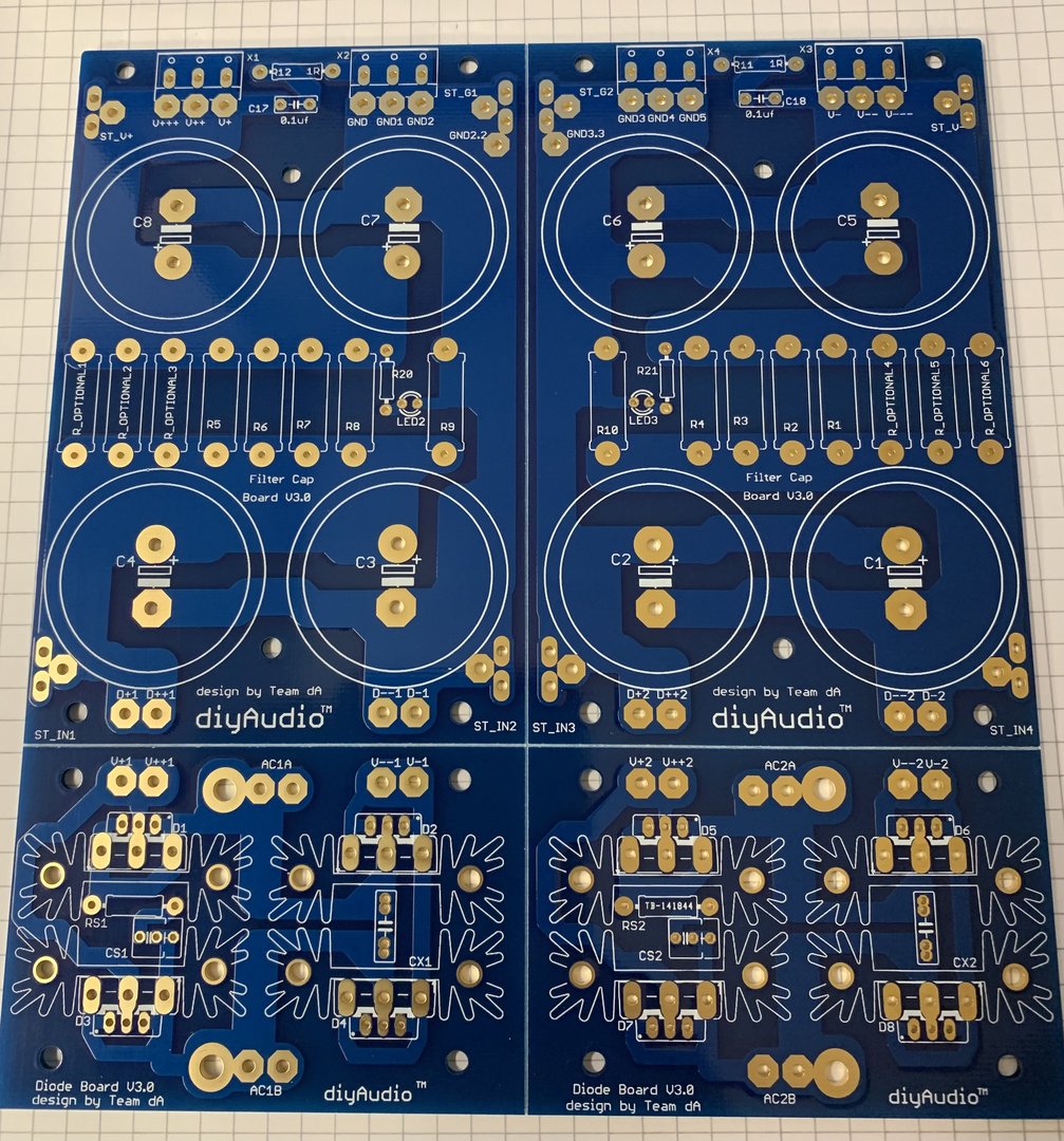

    I vente på nye SMPS frå Frankrike så har ein kikka litt igjønå rotekassa og fann litt påbegynte prosjekt som var også havna nedi dar. Har kikka litt på da og har ein 2x18Vac travo på 400VA som kan brukas for å test om da kan brukas. Utifra ka ein les så skal da no da.
    Så innimødlom husrep/bygging kan ein kos seg litt før leggetid 🤔.
    F-5 v.3.0 PCB m/transistorer, og diyAudio PSU PCB.
    Men fekk også melding frå Frankrike i dag at mine bestilte CONNEX SMPS RXE på 600W ±55V er under klargjering for forsending til Norge,
    og da blir spannande å få dei i hus.
    Ein god sommar til dere alle 😎.

    Ja da kom SMPS'ane frå Frankrike, to SMPS600RXE fra Connex Electronic via AUDIOPHONICS i Franrike. Gir ±55V 600W pr enhet.
    Så blir da test snart om dei kan dra igong PeeCeeBee V4H som har ca max forbruk pr kanal for 8Ω ca 205W og for 4Ω ca 340W, men normal drift vil nok bli lavare som er normalt for ein AB-forsterker. Oppsettet blir Dual Mono, ein utgangsforsterker (type AB) pr SMPS. Meira om detta kjem seinare.

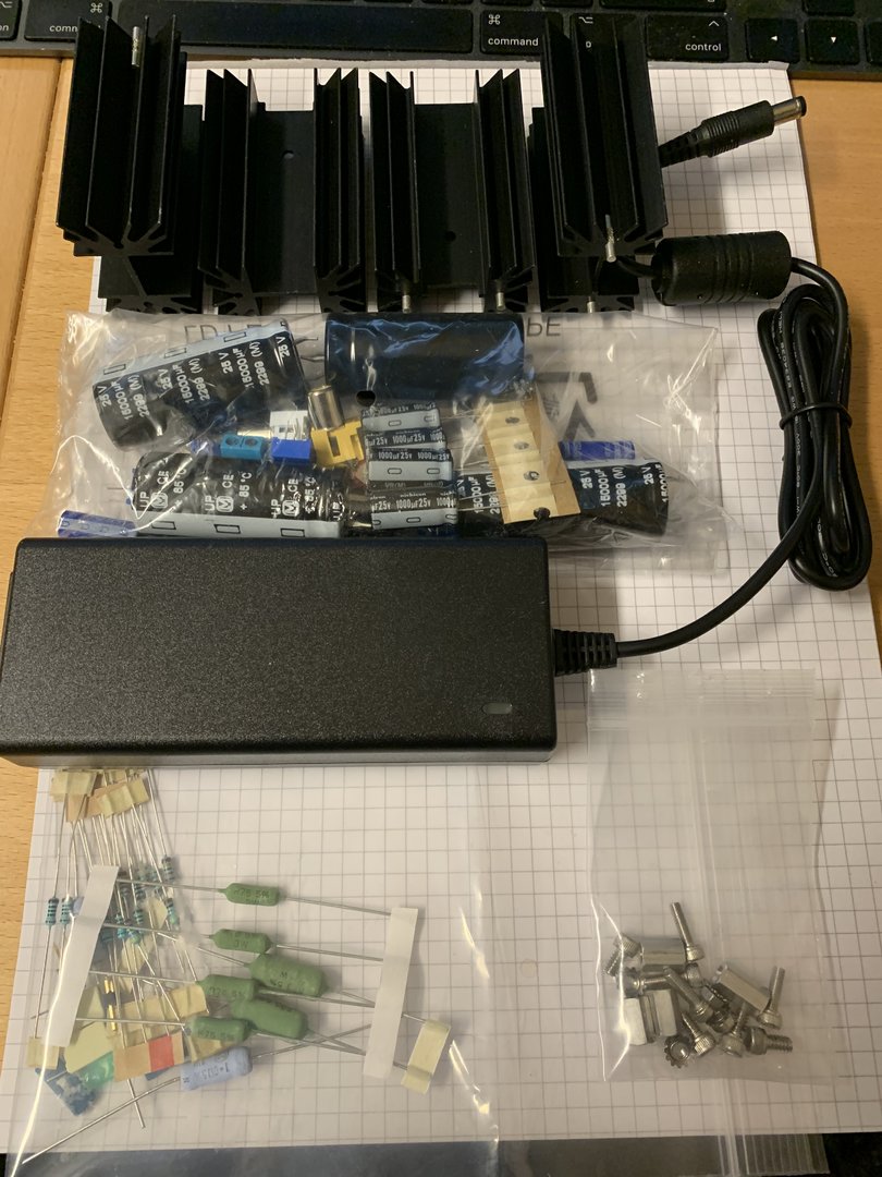

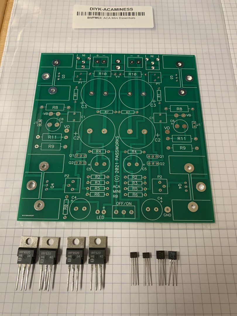

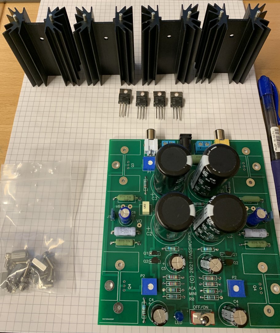

    Da kom her ei amerikapakke, PCB og delar inn døra :)

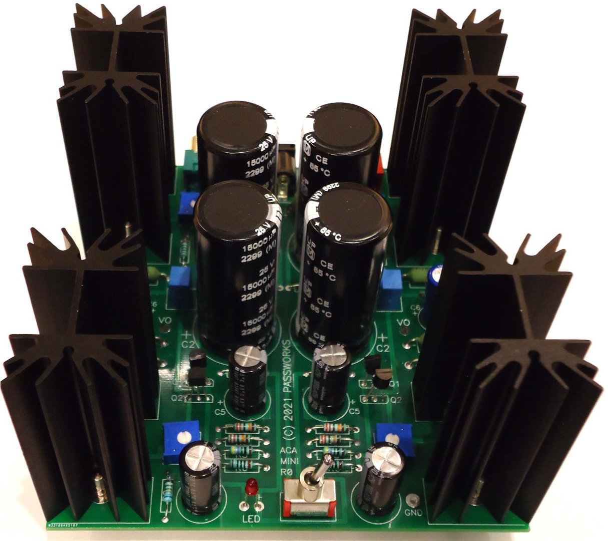

    Ja det er diyAudio Store sitt kit "ACA Mini" designed by Nelson Pass.
    Denne er med PP design ifht tidligere ACA som hadde ett SE design,
    og dermed vil trekke mindre strøm.
    Bruker nå ein SMPS 24V 2A ifht til tidligere SMPS på 24V 5A.
    Og ferdig bygget vil den sjå omtrent sådann ut:
    Meir info kjem etterkvart. Uteprosjekter er nå begynt å avta med at hausten byrjar gjera sin ankomst 🌧🤓.
    Vis vedlegget 855173 Vis vedlegget 855172
    Vis vedlegget 855175 (Bilde av ferdig bygget ACA Mini hentet fra diyAudio)
    Er veldig nysgjerrig på lyden i den. Har 2 stk stereo aca'er kjørt som monobrokoblet som jeg forer Lowther / t90a komboen med. Men jeg skal bygge et par gøytallere med fostex fw300 og fd600 drivere. Tenkt kjørt aktivt, og da trenger jeg noe "småtteri" til fd600'ene...

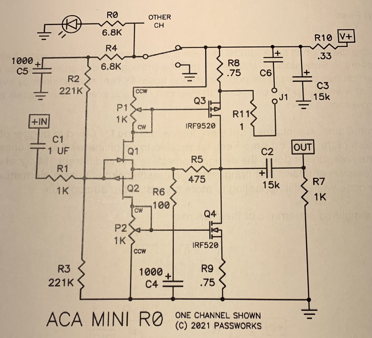

    Nelson Pass har laget ett dokument om DIY ACA-Mini forsterkeren som finnes på WEB-sida til FIRST WATT.
    DIY ACA-Mini settet finnes hjå diyAudio Store.
    Torvbakkane
    17.01.2019
    884
    1.153
    Alver
    DIY ACA-Mini er då samla saman med da mesta av delane, kjøleplater og utg.transistorer gjenstår
    som er MOSFET frå Harris.
    I byggeinstruksjonen er det anbefalt å berre monter mosfet'ane rett på kjøleprofilane (dei er flytane),
    men av prinsipp likar eg da ikkje men her på dessa mosfetane er da Drain som blir kobla til kjøleplate og
    ref til skjema er Drain samme nivå før utgangskondensator. Må berre passa seg for ikkje kortslutta
    kjøleplatene til anna nivå som + eller - 🥴
    Så sjøl vil eg bruk isolasjonsbrikker type: Keratherm Transistor Insulators, som ekstra sikkerhet.
    Men nå får ein ta natt, nokre timar på puten trengs av og til 😴😎
    Vis vedlegget 855370

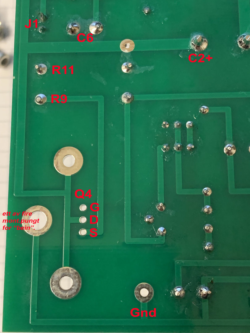

    Tja ja da å få seg nokre timar søvn så ser ein tinga litt anderleisna er i allefall sikkert 😄,
    og har tatt eit bilete på underida av PCBen (eine hjørna) og nokre av komponentane er komt på plass.
    Så litt av da eg skreiv om i forrige post blir igrunn berre tull 🥴.
    Men lyd i forsterkaren skal da nok bli vil eg no tru, da er i allefall spennande detta 🤓.
    Men for å sjå nerare på PCB-designet, ref venstre bilde, der ser ein at Drain er kobla til kjøleprofilen
    via loddepunktet, og PCB festet (beina) er kobla til jordplanet på PCBen (minus), og med da så
    har ein ei betre forklaring for kvifor dei seier mosfet'ane berre kan skruast rett i kjøleprofilane
    ved kun bruk av litt heatsink-compound 😃
    Meir kjeme etter kvart 😎

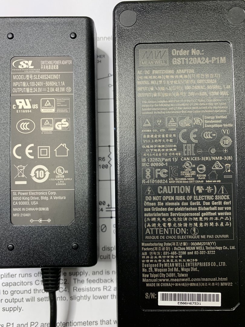

    Nei, det er SMPS type som PC-powersupply. Den som brukes på DIY ACA-Mini er på bildene den til
    venstre som er 24V 2A (fra SLPower Electronic) ifht den høgre PSU på bilde (fra Mean Will) som er
    den gamle ACA 1.6 eg har og er på 24V 5A.
    Der er ein komentar fra Nelson Pass om hvorfor etc i ein av trådene hans på diyAudio ifbm DIY ACA-Mini.
