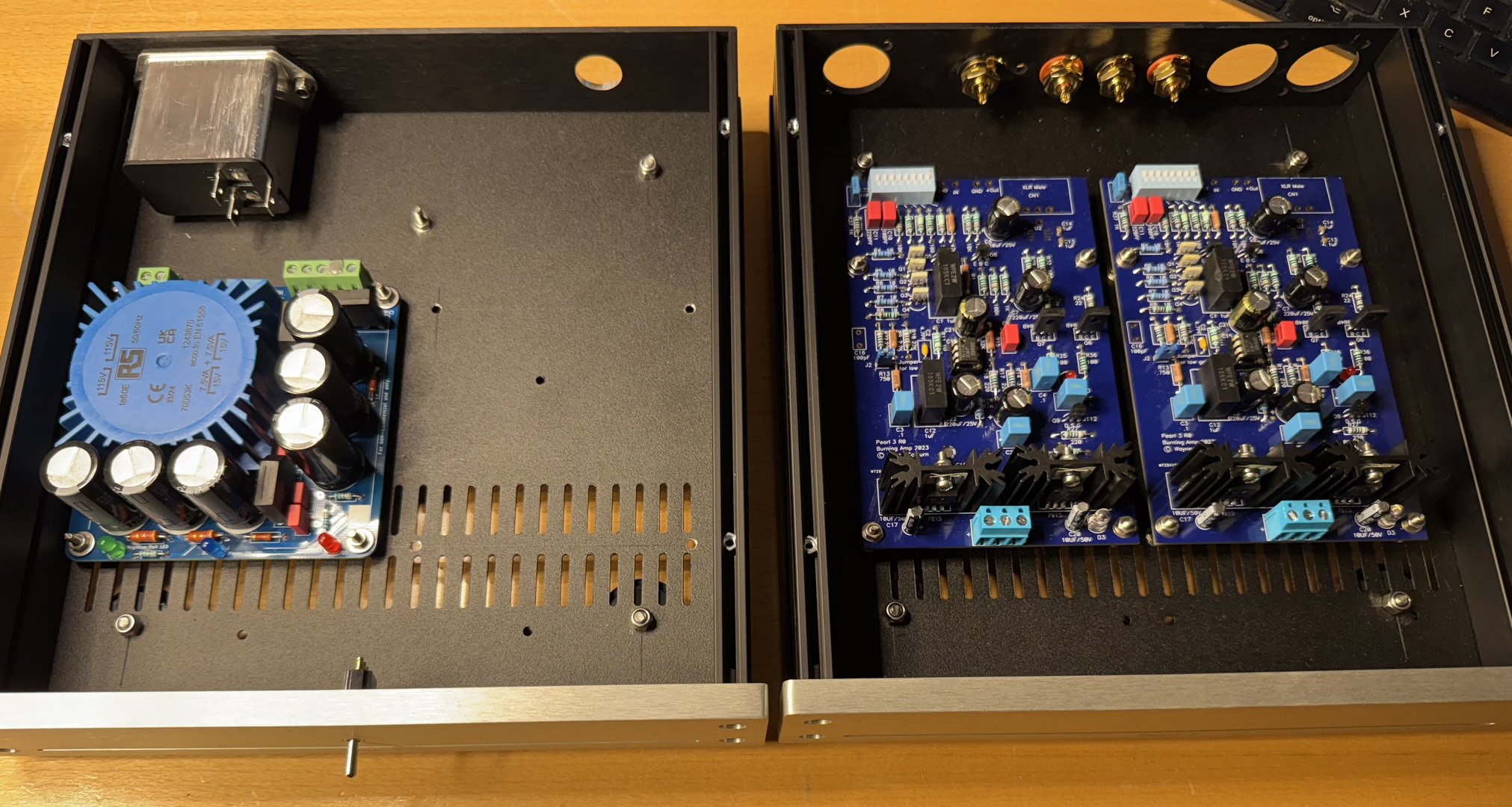

    RIAA preamp'en med seperat PSU og PreAmp:
    Ja da kom her pakke fra Italia, mao ModuShop med av kabinetter designet av diyAudio store for Perl 3 Phone by Wayne Colburn.
    Ja det blir nå en del deler å bestille 😊

    Tips:
    Dobbelt psu...... en pr. kanal. 6-leder m. skjerm ut av psu boksen. Bruk 6-pin XLR eller liknende i
    "phono"-kabinettet.
    Er virkelig verdt det, om du vil ha det beste ut av den fra start av. ;)
    Vis vedlegget 1144486
    Litt meir skjer, men da å venta på delar kan til tider verta plagsomt :LOL:
    Sikringsholdaren til 230V inngangs-filteret er option og måtte etterbestillas, så er kabel og XLR for power bestilt.
    Da er 7-ledar med skjerm og 7 veis XLR chassis og kabel kontakt.
    Og da blir da dags for å trekk litt kabling inni boksane.

    Ser, du har boret opp til en PSU mere (y) (y) (y)
    Et lite tips.....
    Vær oppmerksom på å bruke "gode" IC sokler. Jeg hadde problemer etter opampbytte og gain som varierte
    on & off. Da jeg hadde bestemt meg, loddet jeg opamper direkte i printet. Problem solved. ;)

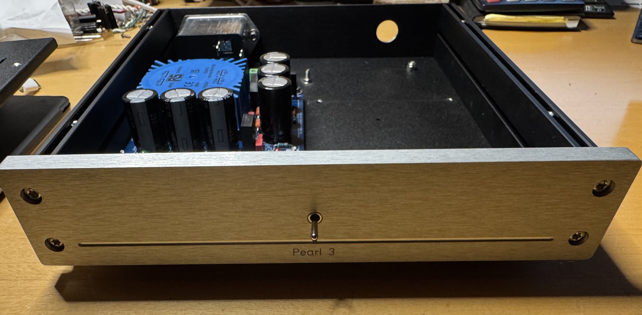

    Vis vedlegget 1146406
    Vis vedlegget 1146407

    Ja da kom da litt deler igjen 🙂.
    7-pins XLR plug, så da blir det å laga kabelen frå PSU til PreAmp'en 😊.
    Venter også svar fra USA om mulighet for ekstra power-PCB.

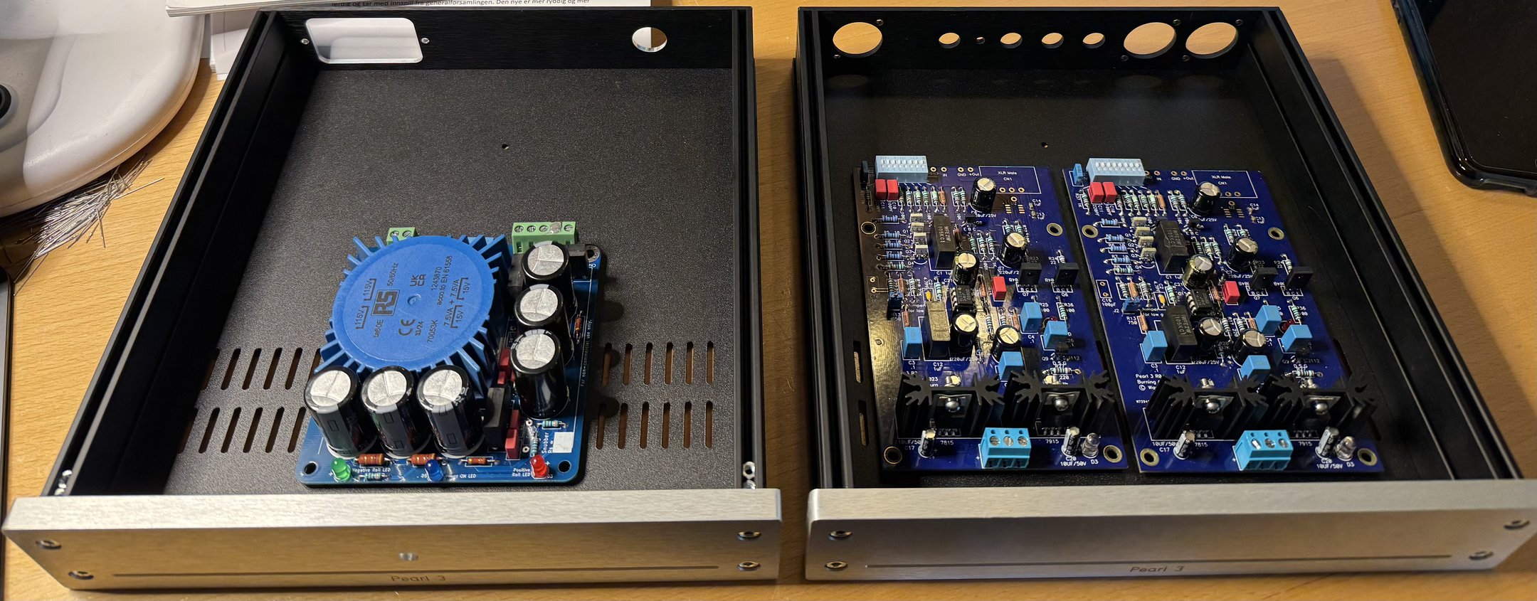

    Ja da har ein fått litt framdrift for PSUen til Pearl Phono 3.
    Fekk fatt i ein ekstra print for 1. del av strømforsyninga ifrå USA.
    Då får ein laga Dual PSU 😊.
    Blir så litt kobling på kveldstid, mao kosearbeid 🤗.
